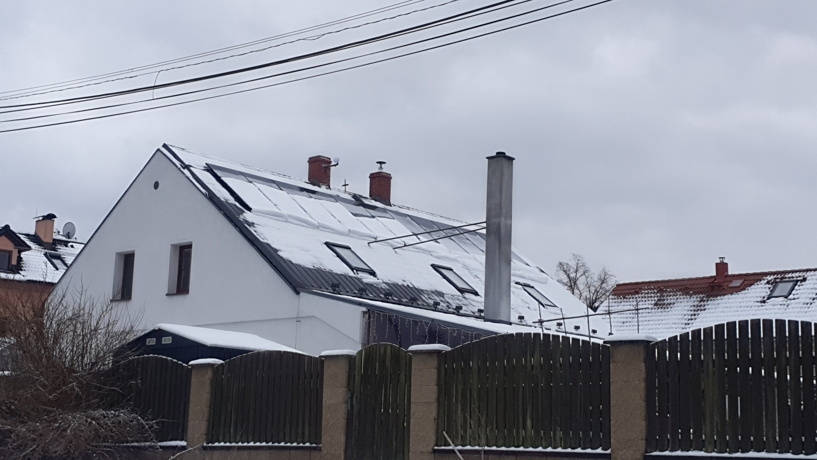

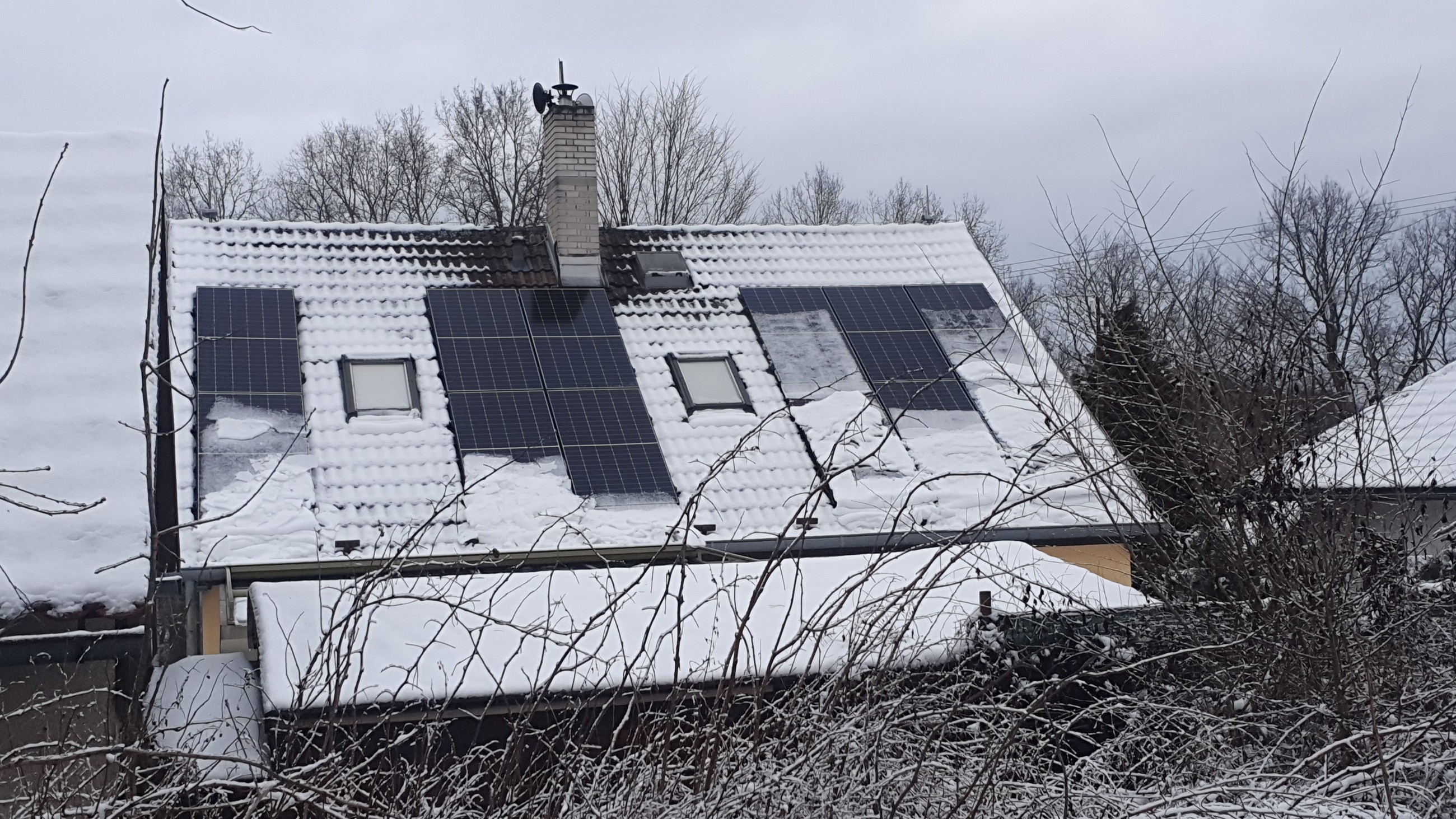

Na okamžitý výkon systému má silnější vliv sníh, ledovka či námraza. Tyto jevy dočasně blokují dopad světla na aktivní plochu panelu a mohou snížit okamžitou výrobu elektřiny. „Jakmile se povrch panelu uvolní, výroba se okamžitě vrací k normálu. Z dlouhodobého hlediska sníh ani ledovka životnost panelů neovlivňují, protože panely jsou konstruovány tak, aby odolaly opakovanému zatížení mrazem a sněhem,“ doplňuje Martin Palarčík.
Šetrná péče a technologie chrání FVE
Většina instalací je navržena tak, aby sníh přirozeně sklouzl díky sklonu panelů a mírnému ohřevu během výroby elektřiny. Manuální odstraňování sněhu nebo ledovky je potřeba jen ve specifických situacích, například u nízko položených panelů, které zůstávají dlouho pokryty sněhem. V takových případech se doporučuje postupovat velmi šetrně a používat měkké nástroje, například teleskopické kartáče s jemnými štětinami. Nikdy by se neměly používat kovové lopaty, ostré předměty nebo horká voda, protože mohou způsobit trvalé poškození skla, mikrotrhliny či deformaci rámu. Při jakémkoli zásahu je zároveň nutné dbát na bezpečnost osob, zejména u střešních instalací.
