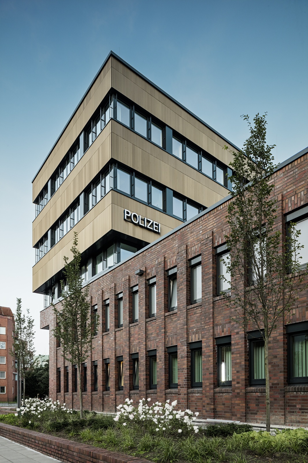

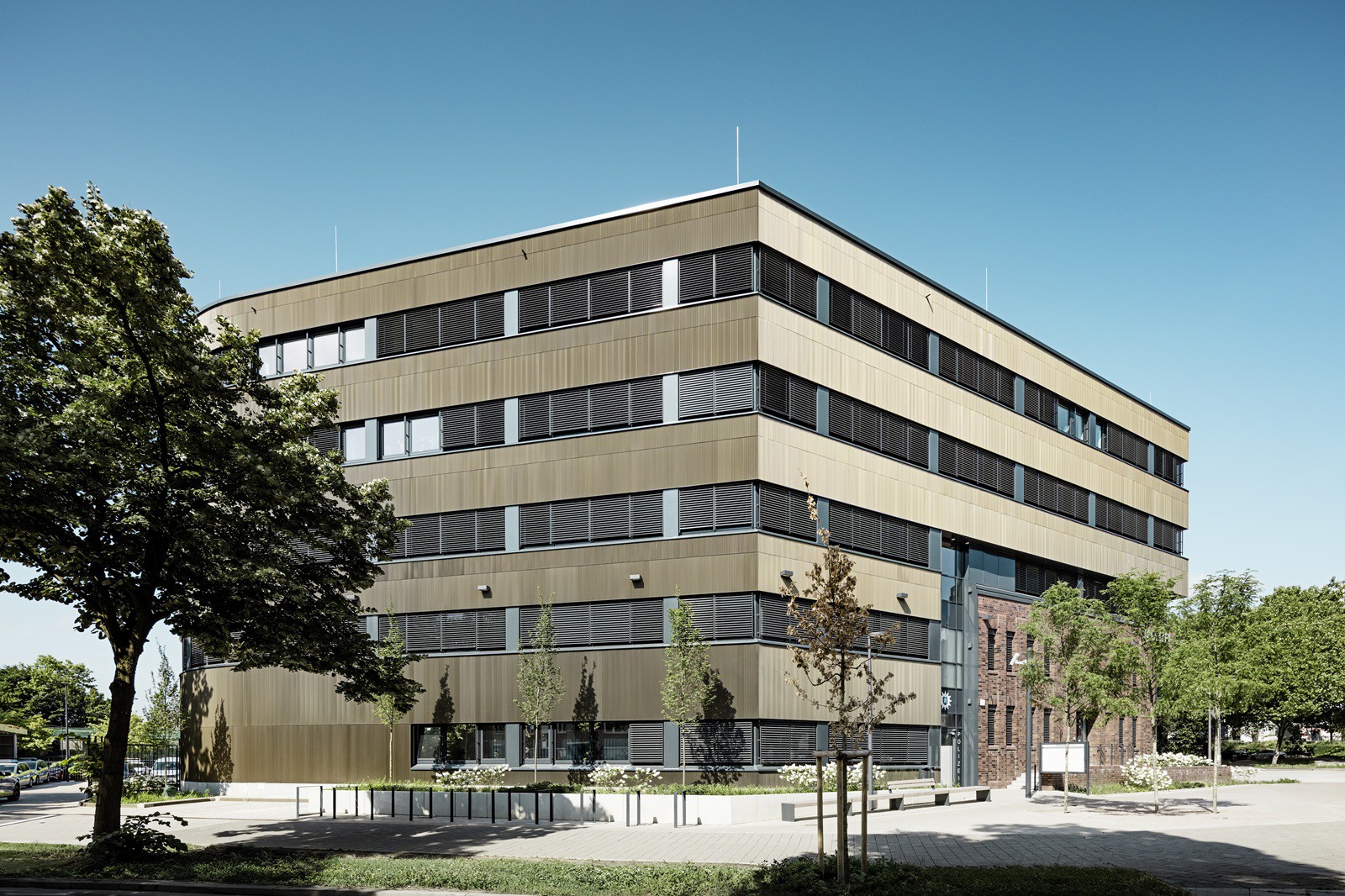

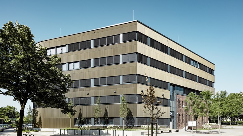

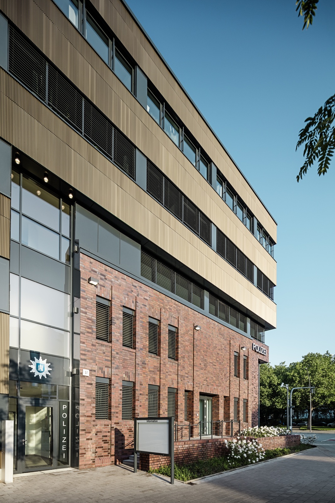

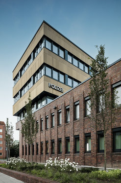

Přístavba 43. policejního ředitelství v hamburské čtvrti Bergedorf ukazuje, že fasáda veřejné budovy nemusí být pouze vnějším pláštěm. U objektu navrženého studiem Architekturbüro Pflügelbauer & Scheffczyk plní zároveň technickou, provozní i architektonickou úlohu. Původní funkcionalistická cihlová budova z 80. let byla doplněna novou hmotou s výraznou hliníkovou fasádou PREFA v bronzovém eloxovaném provedení.

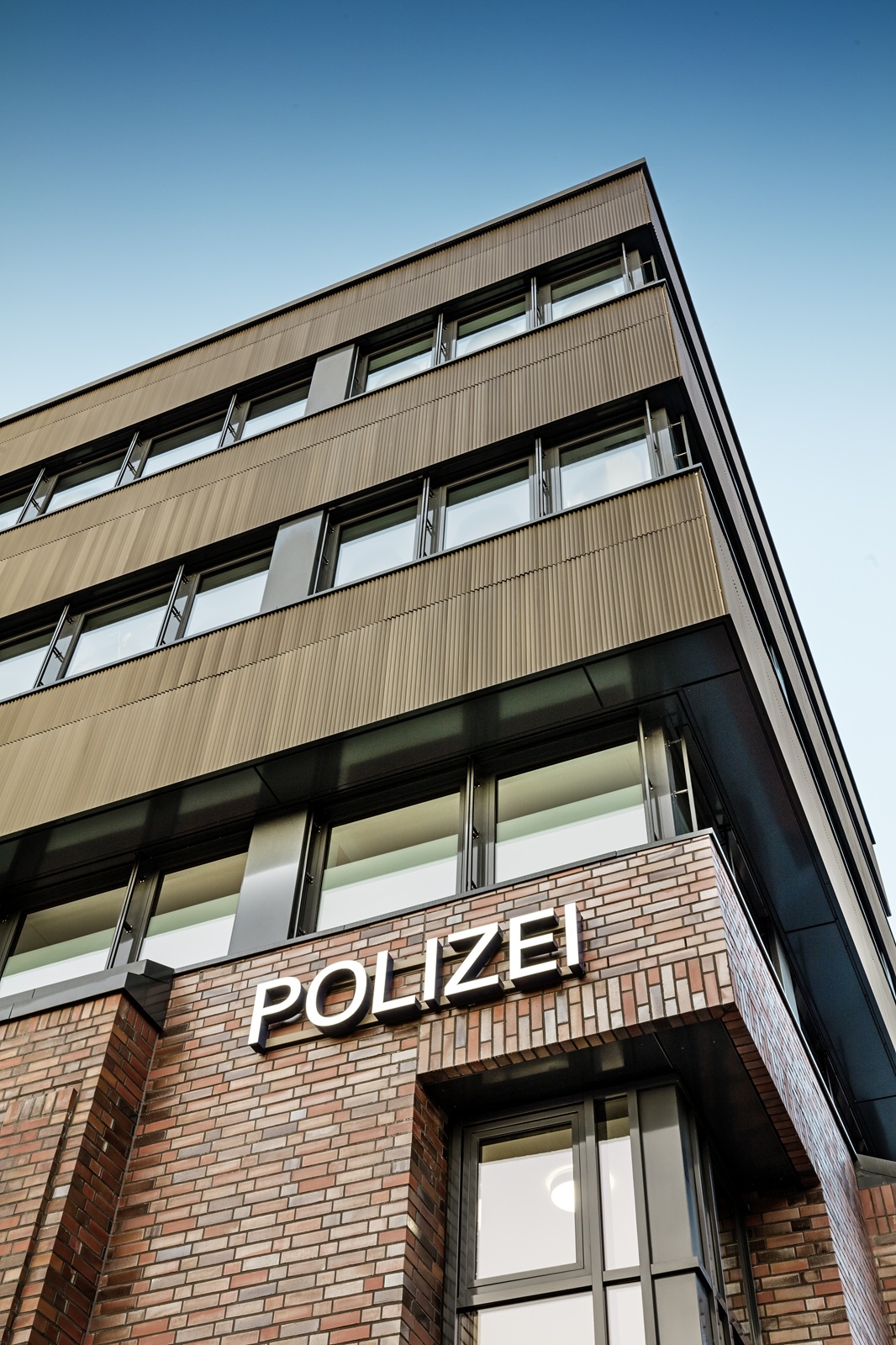

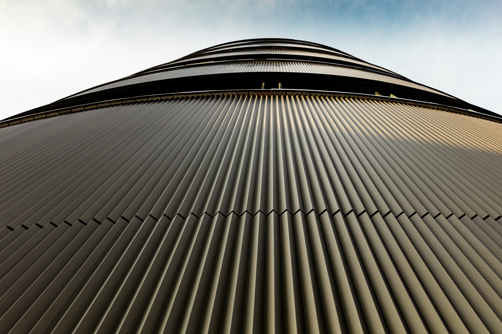

Použit byl lisovaný profil Zacke, který vytváří horizontálně členěný povrch s výraznou plasticitou. Fasáda díky tomu během dne reaguje na proměny světla, aniž by působila okázale. Eloxovaný povrch v odstínu střední bronz C33 dodává stavbě klidný, technický výraz a zároveň přináší vyšší odolnost proti korozi, opotřebení a povětrnostním vlivům.

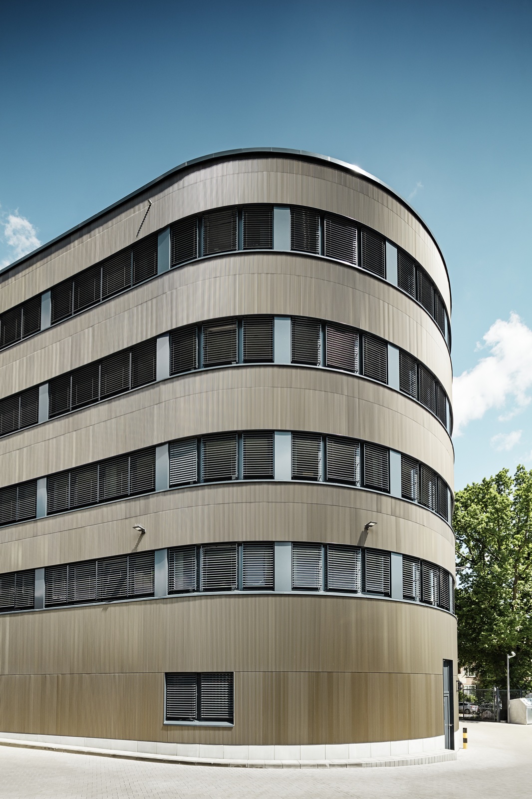

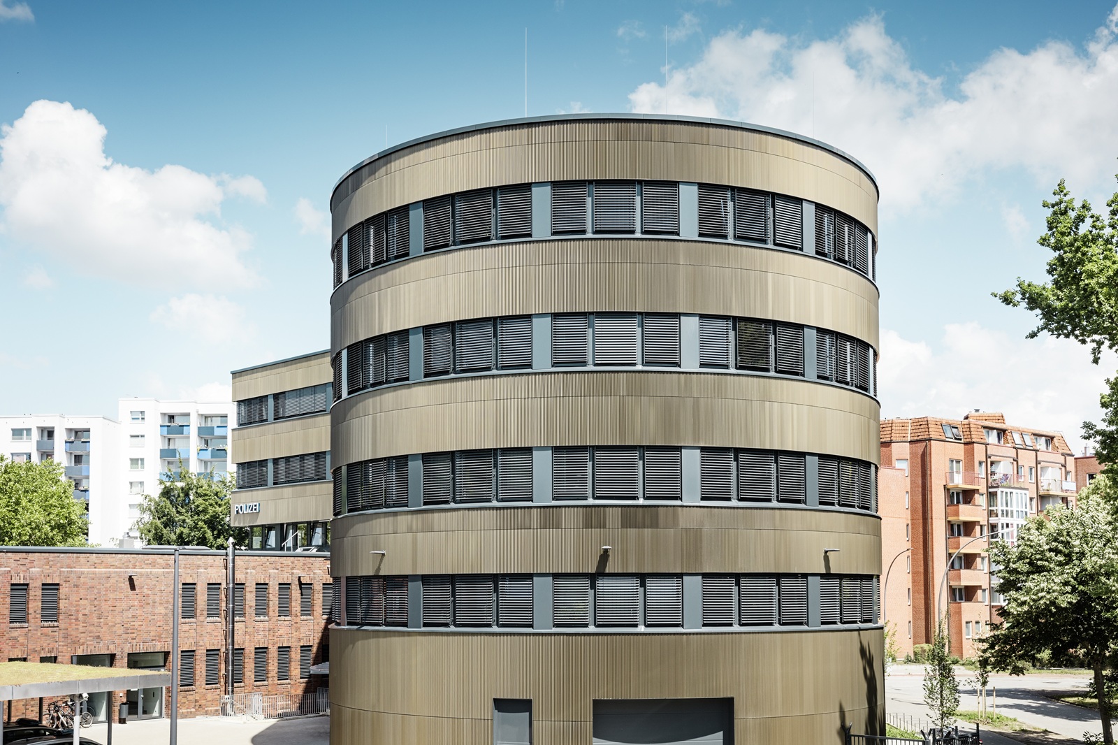

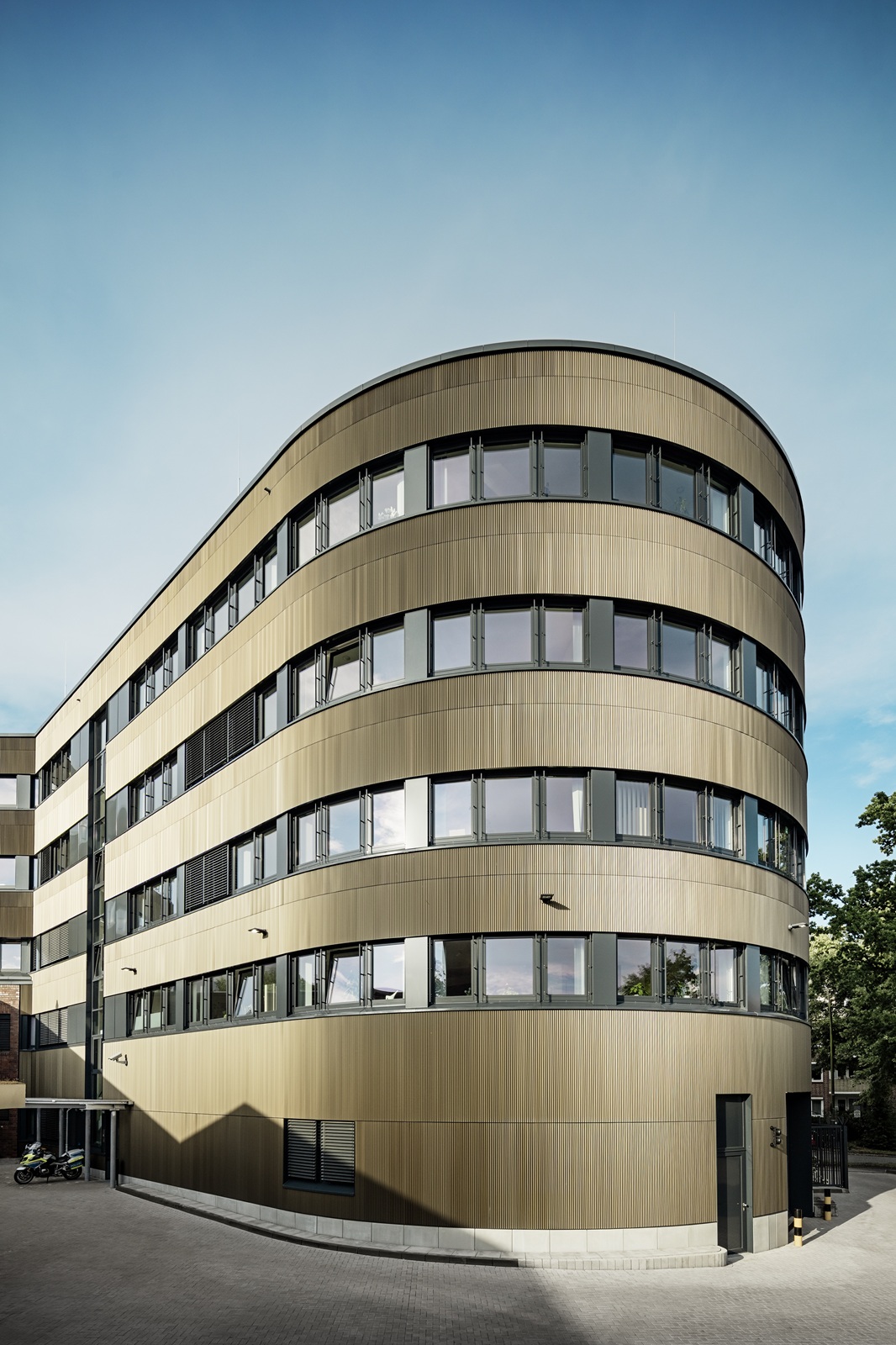

Přesná montáž na zakřiveném půdorysu

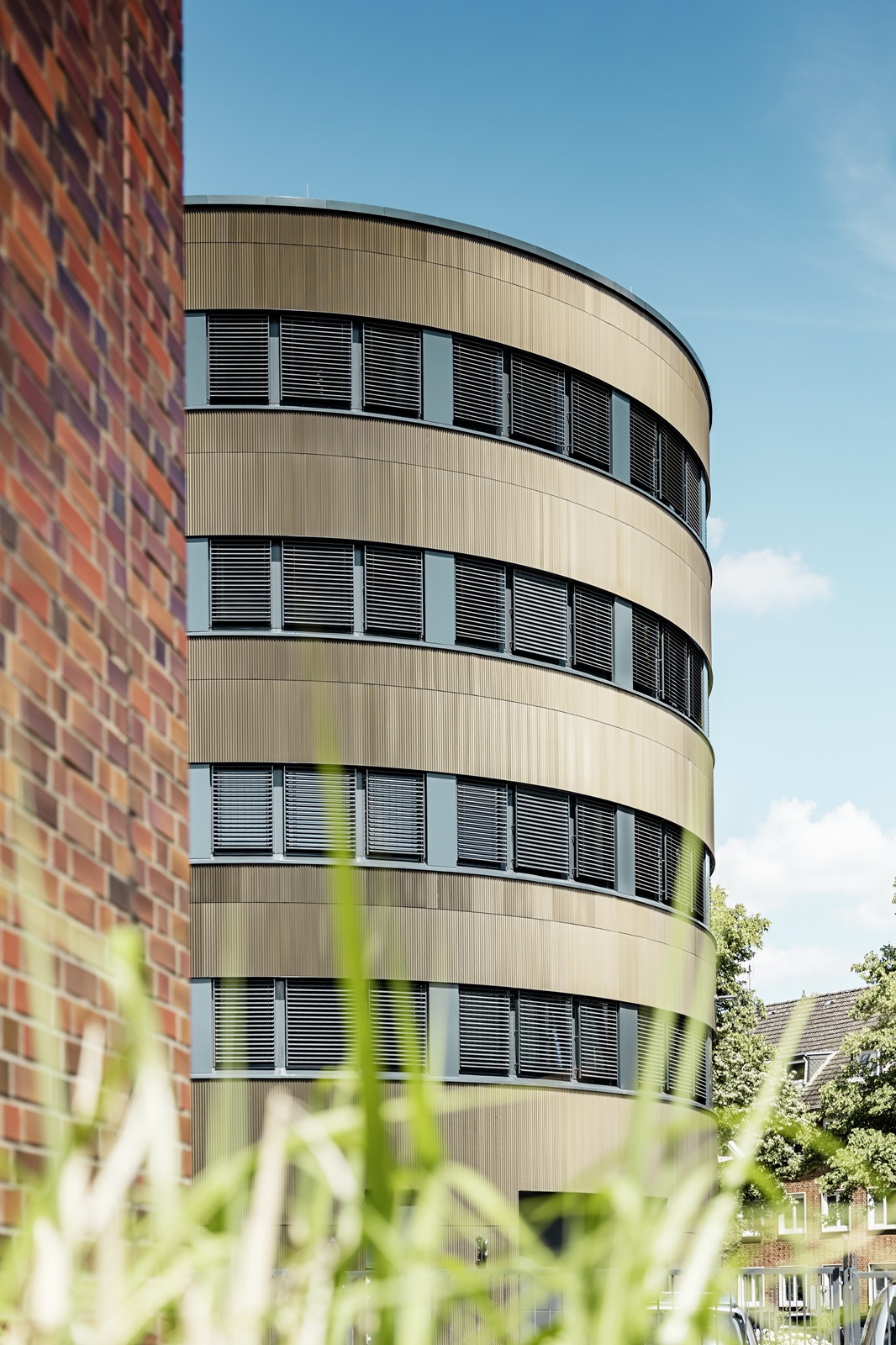

Technicky nejnáročnější částí realizace byla fasáda obepínající zaoblený půdorys budovy směrem do dvora. Na objektu bylo instalováno přibližně 1 100 m² lisovaných profilů PREFA. Hliníkové profily o tloušťce dvou milimetrů a šířce 20 cm byly montovány v řadách s vzájemným překrytím, pod kterým se současně skrývají kotevní body.
Montáž zajišťovala společnost Kohlmeyer Fassadenbau Handelsgesellschaft mbH & Co. KG. Profily bylo nutné přesně ohýbat podle rádiusu stavby a podkonstrukci vyrovnat pomocí laserové technologie. Stejnou pozornost vyžadovaly parapety, oplechování oken a další detaily.
Výsledkem je fasáda, která působí jednotně, ale ne uniformně. Jemné barevné nuance eloxovaného hliníku podporují přirozený vzhled povrchu. Policejní ředitelství v Hamburku tak ukazuje, jak může kvalitní hliníková fasáda PREFA spojit technickou spolehlivost, nízké nároky na údržbu a kultivovaný architektonický výraz.
