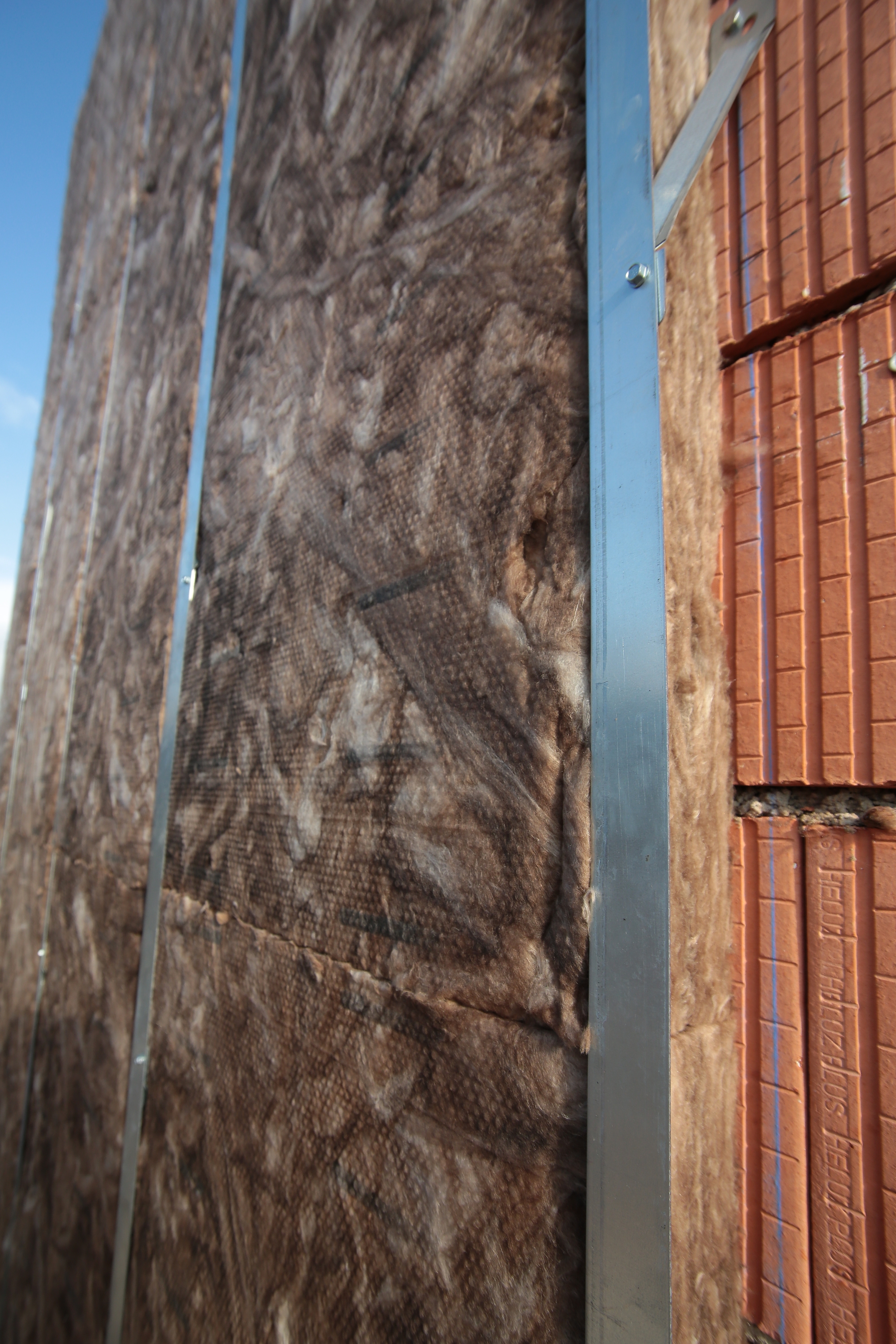

Jak funguje provětrávaná fasáda
Princip provětrávané fasády spočívá v oddělení tepelné izolace od vnějšího obkladu budovy vzduchovou mezerou. Na rozdíl od kontaktních zateplovacích systémů nejsou jednotlivé vrstvy spojeny do jednoho kompaktního celku, ale každá z nich plní svou konkrétní funkci. Vzduchová mezera umožňuje přirozené proudění vzduchu a vytváří prostor pro odvádění vlhkosti z konstrukce.
Podobný princip se dlouhodobě využívá například u šikmých střech. I zde je větraná mezera součástí skladby fasády, která pomáhá odvádět vlhkost a chránit tak konstrukci před jejím dlouhodobým působením. U fasád plní stejnou úlohu a přispívá ke správnému fungování celé skladby.
