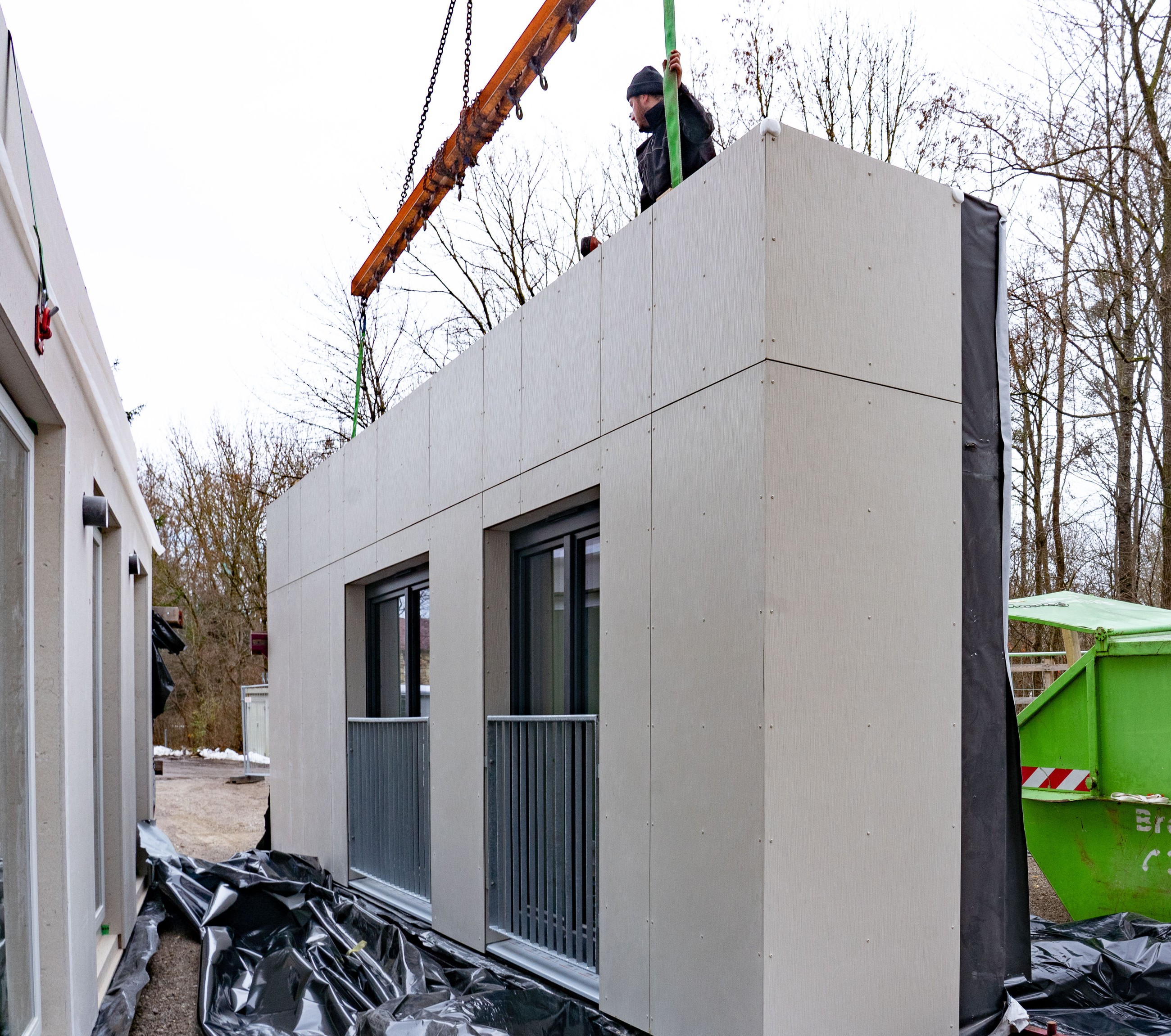

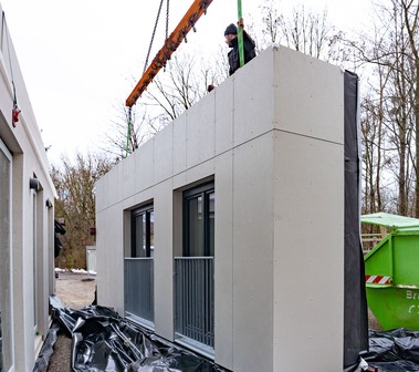

Prefabrikace v dřevostavbách nabývá na významu. Požaduje se rychlé zpracování, designová rozmanitost, šetrnost k životnímu prostředí a odpovídající technické vlastnosti. S velkoformátovými fasádními deskami Hardie® Panel a Hardie® Architectural Panel z vláknocementu nabízí James Hardie výkonné fasádní řešení, které lze perfektně integrovat do moderních výrobních procesů současných dřevostaveb.

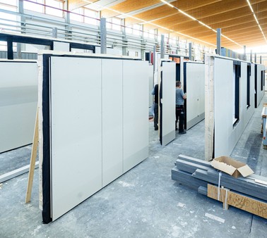

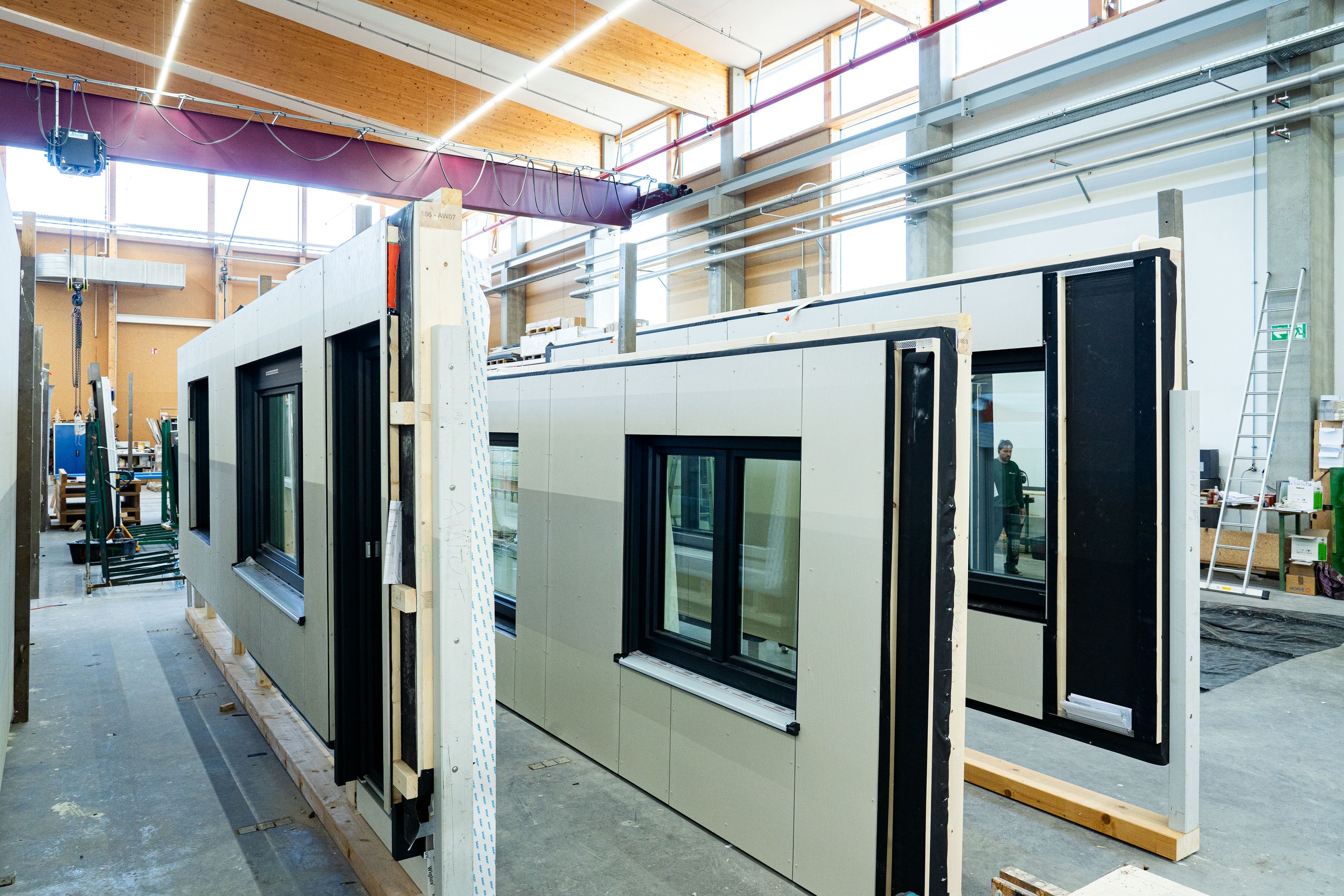

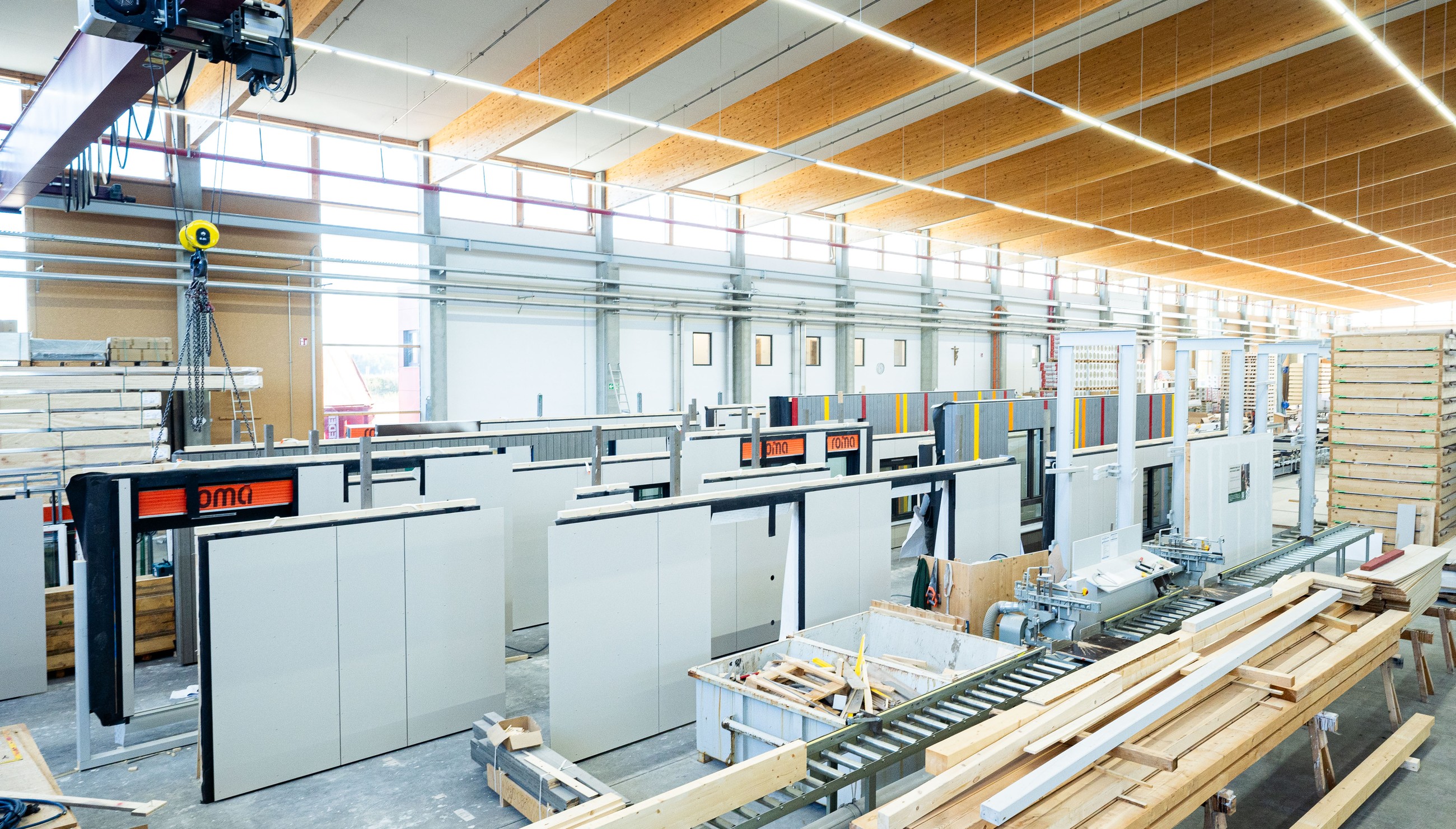

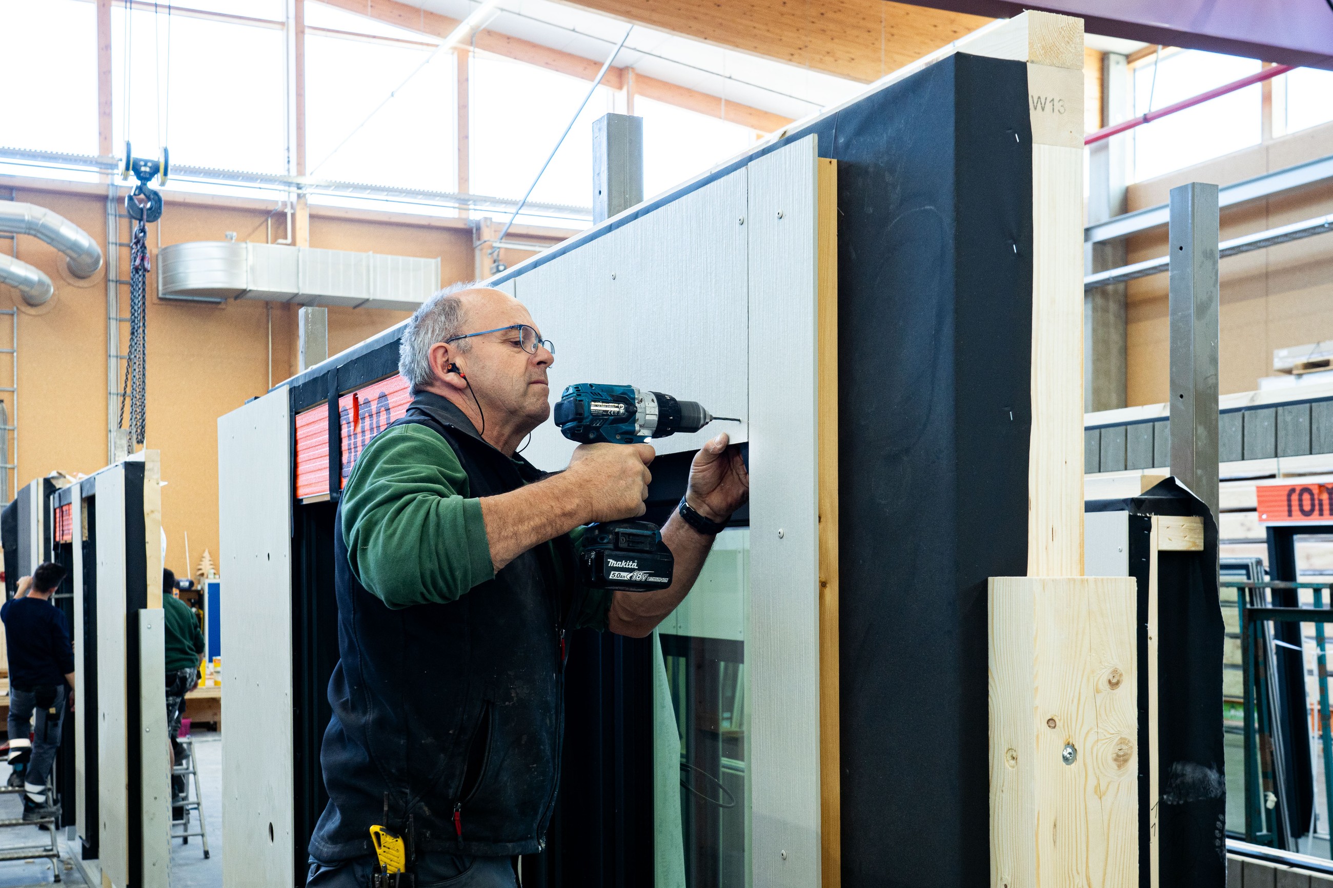

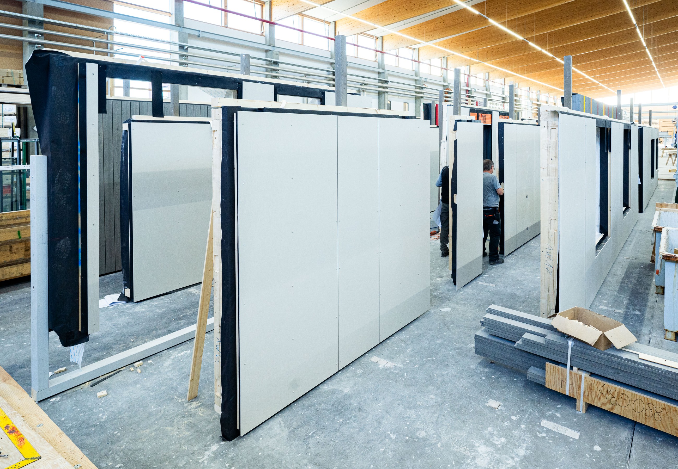

Stále více dřevostavbařů sází na sériové stavební postupy. Stěnové prvky jsou kompletně montovány ve výrobním závodě, včetně podkonstrukce, tepelné izolace a obložení vnitřních stěn a fasády, a poté instalovány přímo na staveništi. Tento udržitelný a ekonomický způsob výstavby zkracuje dobu výstavby, snižuje náklady a zaručuje vysokou a konzistentní kvalitu provedení. Zatímco jsou vnitřní strany panelů často opláštěny sádrovláknitými a cementovláknitými deskami fermacell® nebo fermacell® Vapor, které lze univerzálně použít jako stavební, protipožární, zvukově izolační a vlhku odolné desky a které se díky svým technickým a stavebně-fyzikálním vlastnostem osvědčily jako silný partner v dřevostavbě, na fasádě plně vynikají přednosti velkoformátových obkladů Hardie® Panel. Fasádní obklady Hardie® Panel a Hardie® Architectural Panel jsou speciálně optimalizovány pro montáž ve výrobních závodech a nabízejí výhody, které se v prefabrikaci v dřevostavbách stávají stále více standardem.

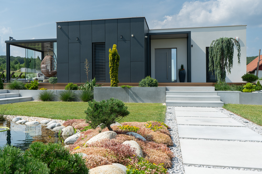

fasádní desky Hardie® Panel a Hardie® Architectural Panel
Stále více dodavatelů dřevostaveb sází na sériovou prefabrikovanou výstavbu. S velkoformátovými fasádními deskami Hardie® Panel a Hardie® Architectural Panel z vláknocementu nabízí James Hardie výkonné řešení fasád, které lze perfektně integrovat do moderních procesů dřevozpracujícího průmyslu.
Inovativní technologie
Začíná to už u vlastností materiálu. James Hardie sází na inovativní technologii s vláknocementem střední hustoty. Výsledkem je lehký, ale velmi odolný materiál, který je ideální pro průmyslovou prefabrikaci. Díky nižší hmotnosti ve srovnání s konvenčními fasádními deskami z vláknocementu je zpracování ve výrobě výrazně snazší. Fasádní desky jsou díky tomu také šetrné k nástrojům a lze je rychle a přesně řezat. To šetří čas při sériové výrobě panelů a snižuje náklady na prefabrikaci. James Hardie také neustále pracuje na vylepšování svých produktů, aby zajistil, že systémy splňují rozmanité požadavky na design a instalaci.

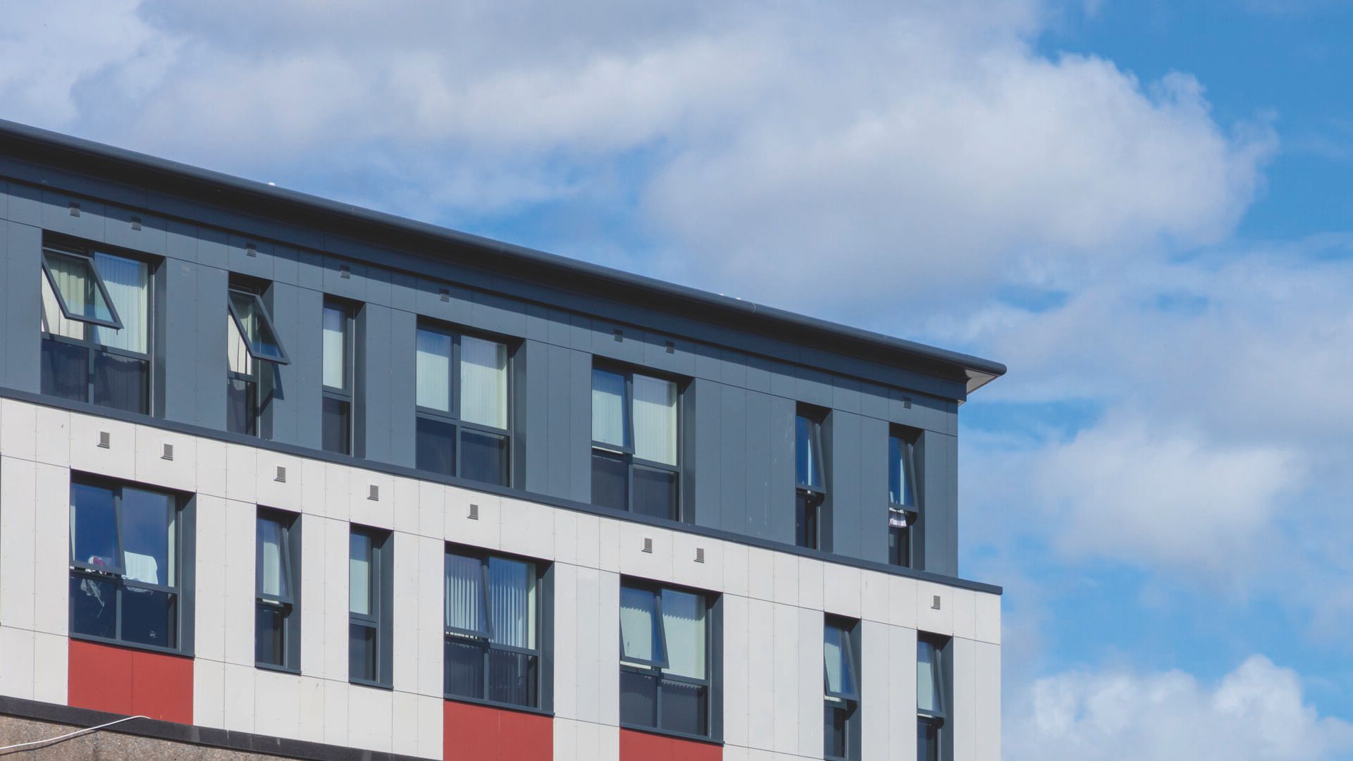

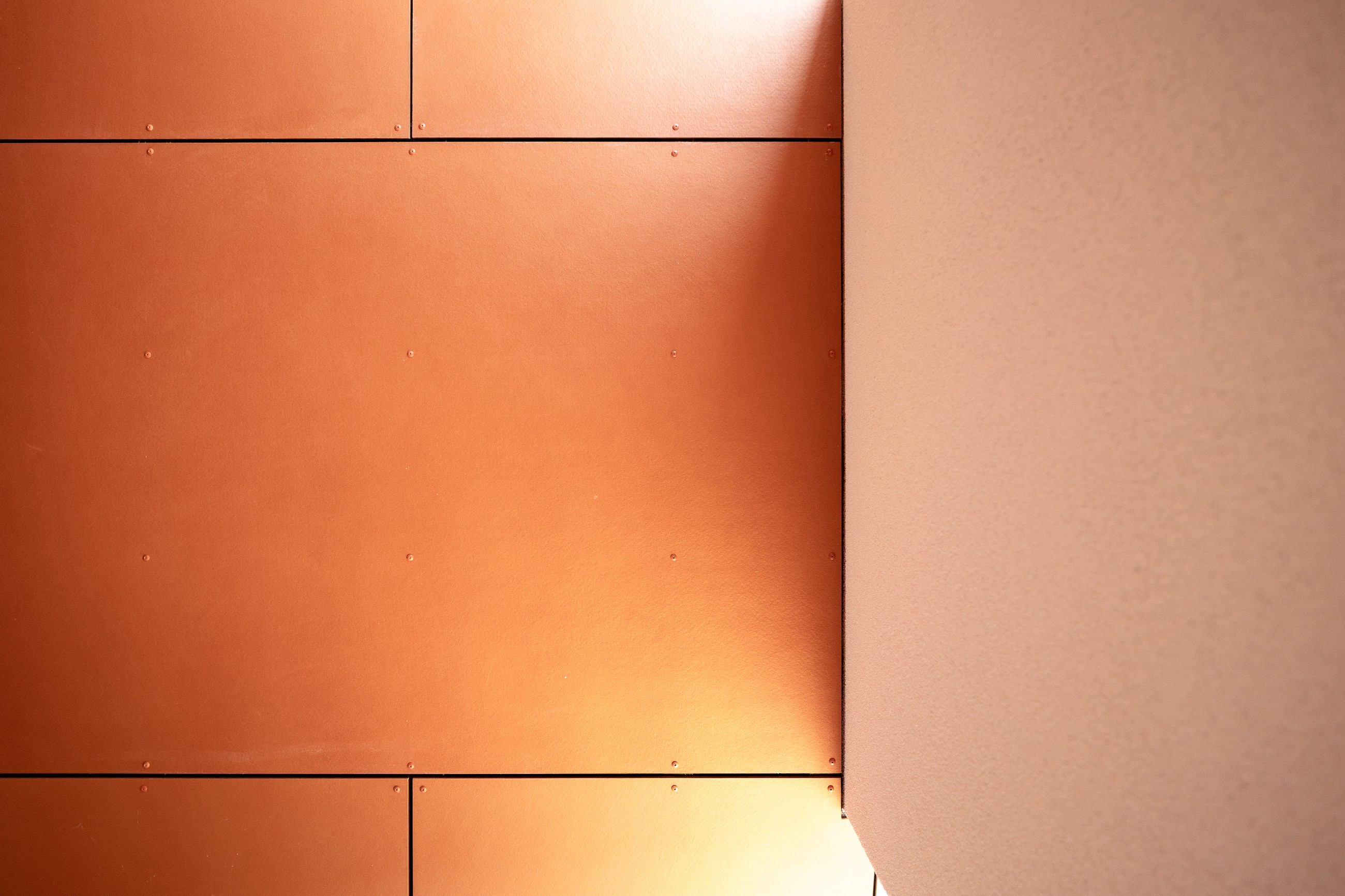

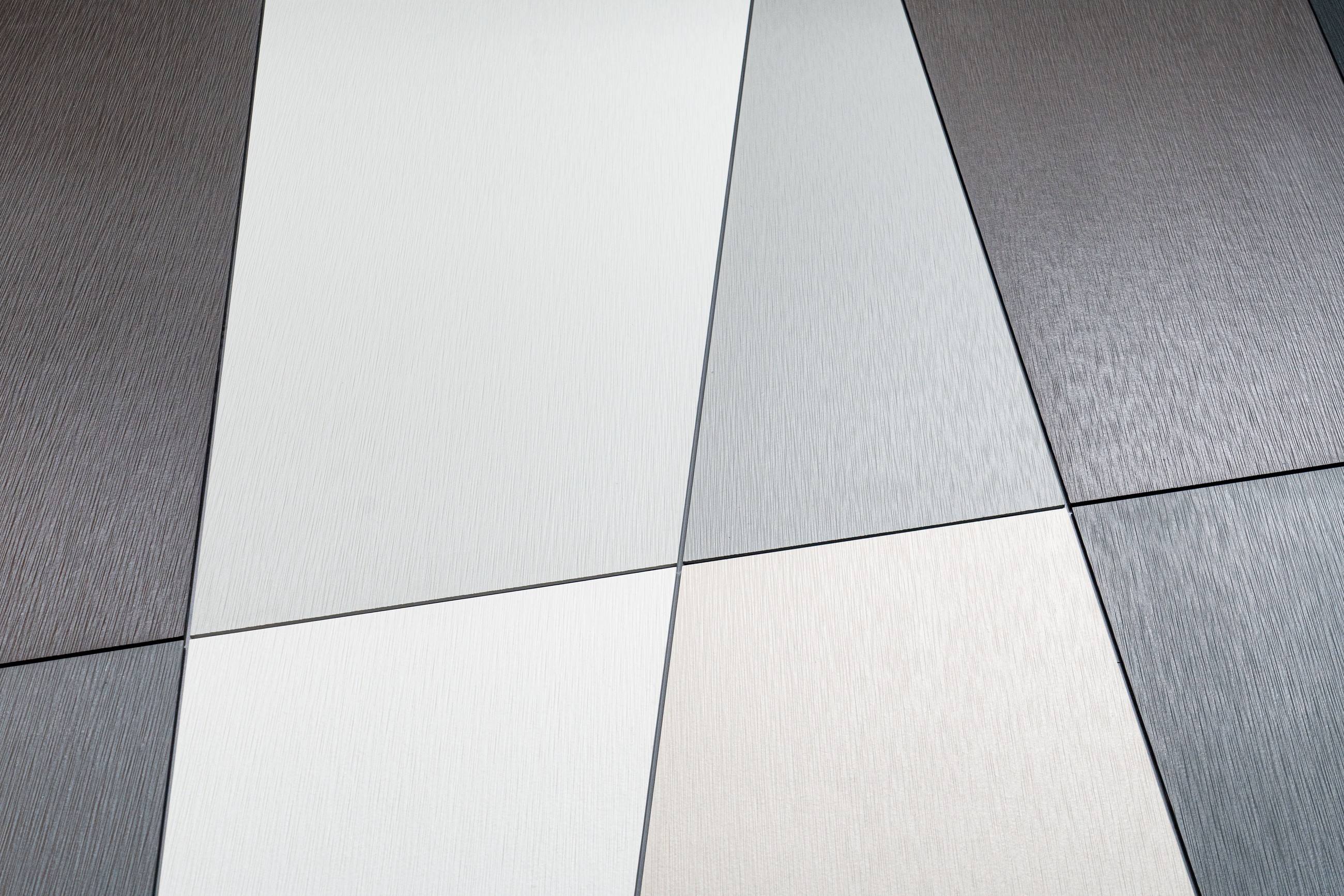

Dalším plusem je velký výběr barev a dvě povrchové textury „kartáčovaný beton“ a „strukturovaná omítka“. Kromě šesti moderních standardních barev lze již od fasádní plochy 100 metrů čtverečních realizovat téměř všechny odstíny RAL/NCS bez dodatečných nákladů. Výrazné akcenty dodává James Hardie svou inovativní sérií Metallics, která se díky barvám stříbrné, zlaté, měděné, ocelové, bronzové a litinové překvapivě rychle etablovala na trhu. Jako designový prvek upoutávající pozornost na celou budovu nebo jako akcent na malých plochách nabízí decentní metalicky lesklý povrch vždy nepřehlédnutelné vizuální sdělení.

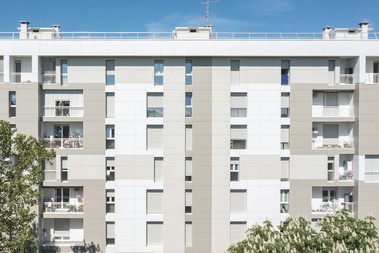

inovativní série Metallics

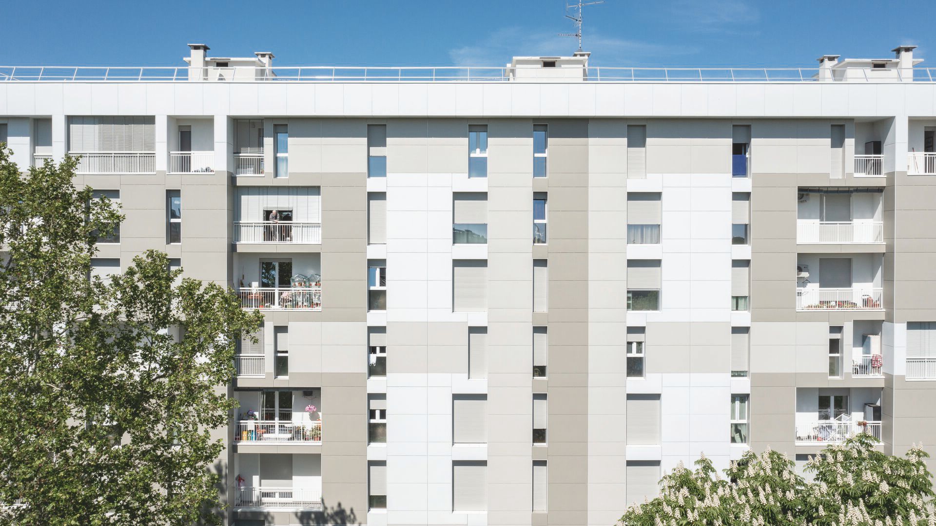

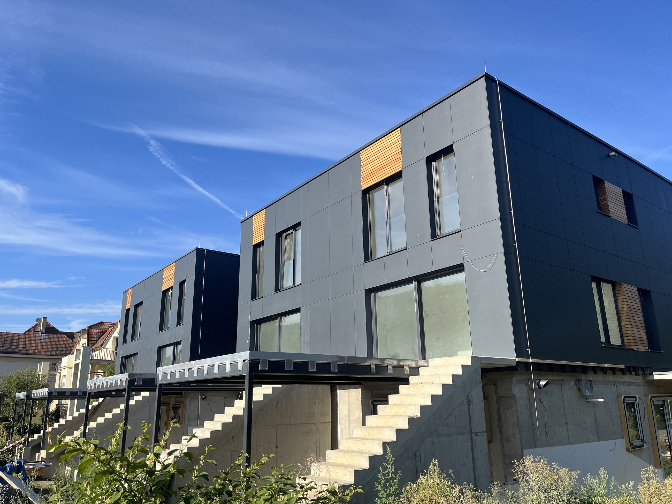

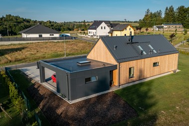

Panely Hardie® Panel našly uplatnění na celé řadě projektů – od fasády nové školky Dětské skupiny Poníček v Praze-Suchdole, přes vzorový dům společnosti RD Rýmařov v Praze-Újezdě, fasádu rodinného domu Eko modular v Košicích, Vesper Homes na Jesenicku, rodinných domů na Zbraslavi s konstrukcí na bázi dřeva od firmy Vexta nebo individuální projekty RD v Praze, až po rekonstruovanou fasádu obytného komplexu v severoitalském městě Reggio Emilia. Tyto úspěšné realizace dokazují, že Hardie® Panel je univerzálním a spolehlivým řešením pro moderní architekturu i náročné investory.
