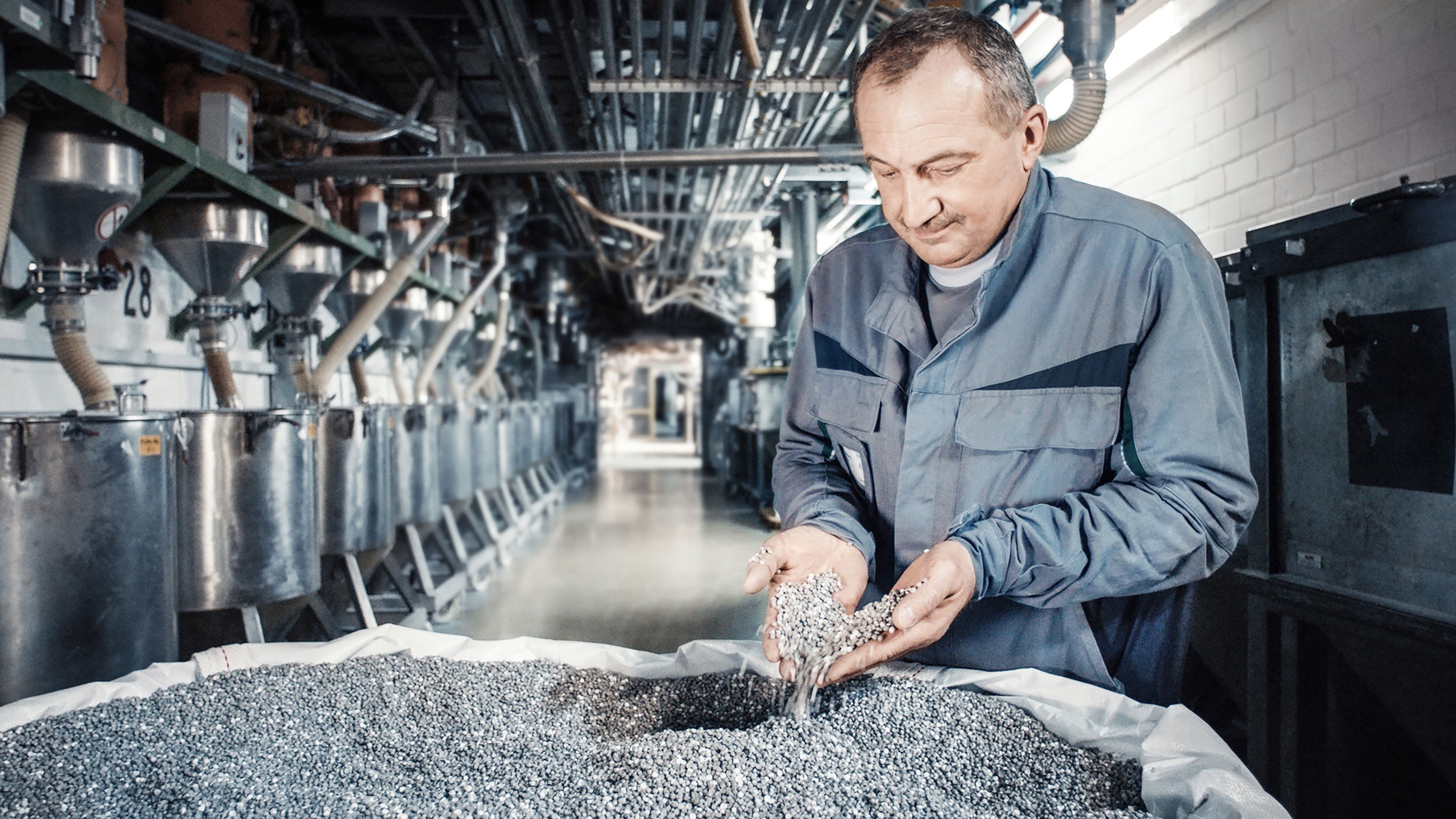

Uveďme na pravou míru některá fakta. Recyklát je materiál vyrobený z použitých profilů PVC-U a regenerát je zase materiál vyrobený z nepoužitých profilů PVC-U (tzn. různé odřezky, zbytkový materiál apod.). V tomto bodě je důležité říci, že čím dál více investorů dnes přímo vyžaduje, aby stavba nejen vykazovala co nejmenší energetické ztráty (včetně oken), ale aby se významně podílela na snižování odpadu potažmo uhlíkové stopy. V řadě evropských zemí je již určitý podíl recyklátu při výrobě okenních profilů povinný. Ve světle těchto skutečností je již současné využívání recyklátu a regenerátu prakticky nezbytné. Jakým způsobem se tak děje? Recyklát je extrudován do vnitřních stěn profilů a v procesu koextruze je následně obalen novým materiálem. To znamená, že z prvoplastu jsou vyrobeny pouze pohledové plochy. Nicméně v dnešní době je už technologicky možné ovlivnit také barvu recyklátu (po zpracování je šedivá).

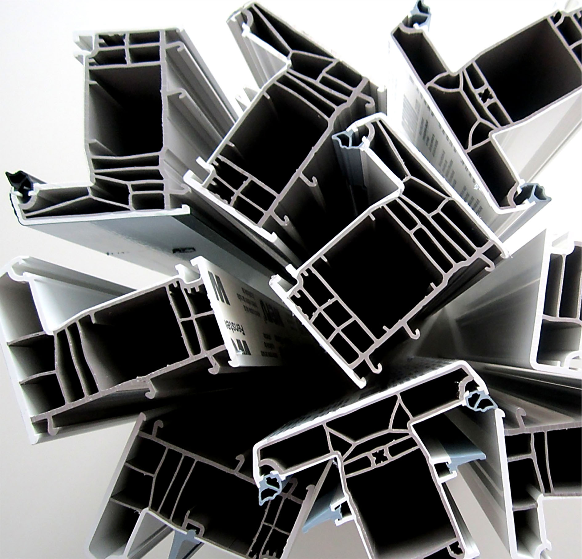

Velké dohady o kvalitě profilu vztažené ke „třídě profilů“, jež stanovuje norma EN 12608 (třída A, B nebo C), jsou zavádějící. Písmenem A se označují profily s tloušťkou pohledové plochy ≥ 2,8 mm, zatímco B nesou označení profily s tl. pohledové plochy > 2,8 ≥ 2,5 mm. Znovu lze připomenout, že v soutěžních podmínkách pro výběr plastových oken by neměl být uveden ani počet komor ani profil třídy A. Na tloušťce ani na počtu komor totiž v současné době nezáleží. Mnohem více je důležitá konstrukce profilu včetně tvaru a velikosti komor, která během let extrémně vyspěla. Například tím, jak se zvětšila stavební hloubka, svou podstatou ovlivnila (zvětšila) svařovanou plochu, jež je logicky nejchoulostivější z pohledu pevnosti. A to vlastně vystihuje meritum celé věci. Laboratorní zkoušky napovídají, že v detailu, jako je svar v rohu, je u současných profilů vyšší pevnost, než tomu bylo dříve. Navíc pevnost svarů ovlivňují spíše jiné faktory. Jako například úhel nářezové pily, kolmost řezu, teplota svařování apod. Pro zajímavost jeden příklad. Předepsaná hodnota pevnosti rohového svaru pro určitý typ konstrukce profilu PVC byla 4 400 N, ale skutečně naměřená hodnota pevnosti svaru dosáhla hodnoty téměř 6 000 N, a to v obou třídách A i B. To vše dohromady svědčí o tom, že kvalita okenního profilu je odvislá především od receptury materiálu PVC a od konstrukce profilu (viz renomovaní výrobci). Ukazatel v podobě součinitele Uw (tzn. celého okna) je vlastně nejdůležitější. Pro doplnění na závěr, klasifikace profilů do tříd A, B, C slouží pouze k účelům popisu určitého profilu z důvodů návrhu oken pro různé aplikace používané v Evropě.
