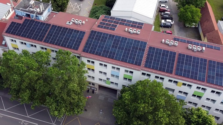

Podobný projekt byl realizován také v Břeclavi. Po zateplení a výměně oken v komplexu budov Městského úřadu bylo třeba zlepšit tepelný uživatelský komfort v letních měsících. Součástí návazně realizovaného EPC projektu byl tedy i soubor technologických opatření zaměřených na ochlazení budov. Mezi implementované technologie patřila instalace venkovních žaluzií, rekonstrukce centrálního zdroje chladu a osazení nové FVE ke snížení provozních nákladů. O efektivitu se stará nový systém měření a regulace včetně IRC řízení potřeb vytápění a chlazení. Výsledkem EPC je vyšší komfort zaměstnanců a návštěvníků při užívání budovy a vnitřních prostor včetně dosažené úspory elektrické energie ve výši 25 procent a tepelné energie ve výši 40 procent.
