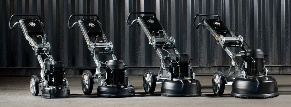

Brusky potřebujete v zásadě na každé nové stavbě. Před pokládáním finálních nášlapných vrstev je nutné nejdříve nosné a roznášecí vrstvy připravit. Tento proces obnáší vyrovnání (odstranění lokálních případně plošných nerovností), odstranění nesoudržného šlemu na povrchu anhydritových vrstev nebo také otevření pórovité struktury betonu. Vše probíhá před aplikací dalších materiálů, a to z důvodu dobré adheze k podkladu. S broušením se tak nejčastěji setkáme v novostavbách, kde jsou v konstrukcích podlah použity betonové nebo anhydritové potěry.
V případě broušení menších nebo špatně přístupných a svislých ploch využijeme malé ruční brusky, pro větší plochy pak brusky podlahové. Jednokotoučové podlahové brusky, u kterých se točí jeden kotouč kolem osy, jsou vhodné pro rychlé zbroušení materiálu. Větší planetové brusky pak využijeme pro jemnější broušení a pro efektivní srovnávání nerovností. Tyto brusky pracují se třemi kotouči, které se točí stejným směrem (každý kotouč zvlášť). Na okrajích místností je vhodné použít menší krajovou brusku o průměru 270 mm, zatímco na místa, kde nás nelimituje prostor, využijeme robustní planetové brusky s průměrem 450 mm nebo 510 mm.
