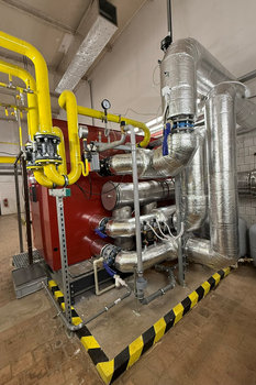

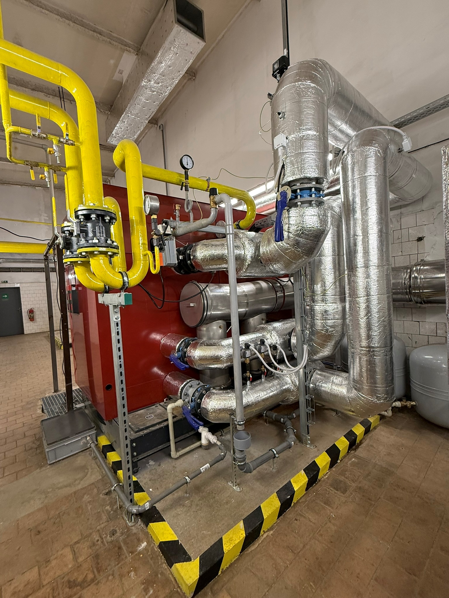

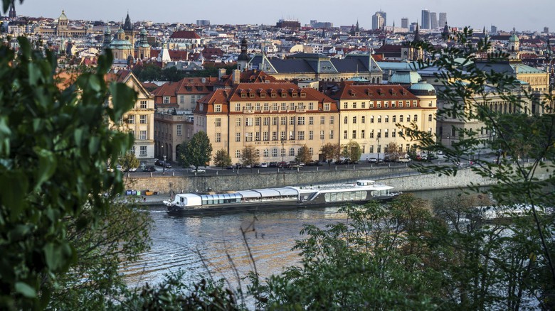

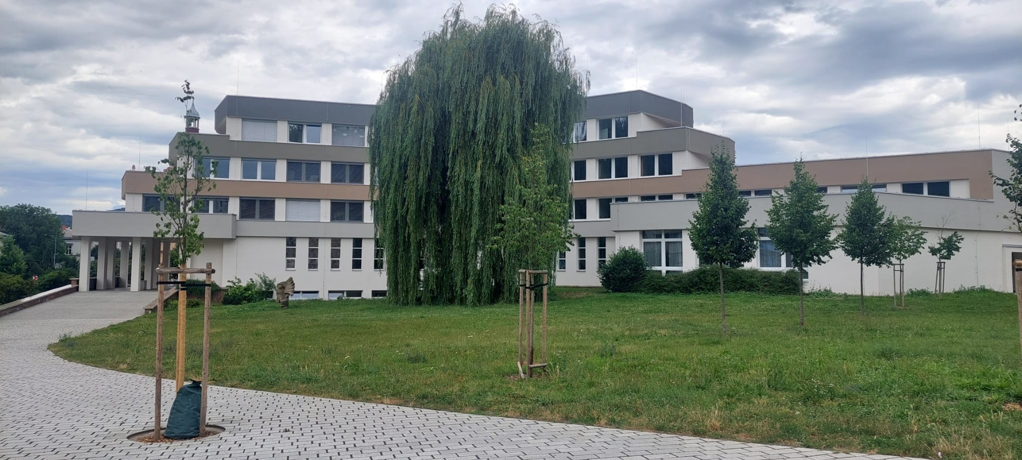

Energetickou modernizací prošlo detašované pracoviště Fakulty jaderné a fyzikálně inženýrské (FJFI) v Děčíně a budovy v Břehové a Trojanově ulici v centru Prahy, kde jsou učebny fakulty nebo kanceláře vedoucích pracovníků a pedagogů. V rámci EPC projektu došlo k modernizaci vytápění, výměně oken, osvětlení, topných ventilů, i k zavedení energetického managementu, který bude monitorovat další potenciální úspory v následujících letech. Spotřeba energií se v rekonstruovaných budovách sníží o 1 200 MWh ročně, což tvoří více než 26 % jejich celkové spotřeby. Za 10 let tak fakulta celkem ušetří 36,7 milionu korun.
