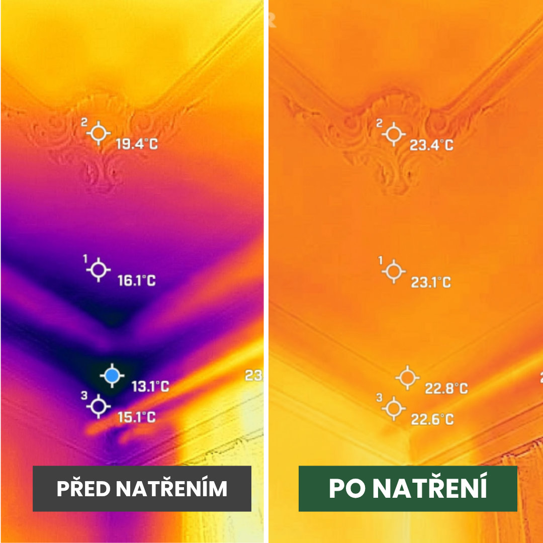

Vliv borosilikátových mikrosfér na posun rosného bodu
Aby energetičtí specialisté a projektanti plně pochopili eliminaci povrchové kondenzace, je nutné mechanismus rozebrat skrze rovnici tepelné bilance fázového rozhraní. V nezateplených objektech (např. betonový panelový segment či plná cihla) dochází v zimním období k poklesu vnitřní povrchové teploty konstrukce (θsi) pod kritickou teplotu rosného bodu (θdp).
Při standardních interiérových podmínkách (teplota vzduchu θi = 21 °C a relativní vlhkost Rh = 50 %) je teplota rosného bodu přesně 10,2 °C. Pokud vykazuje kritický detail (např. roh stropu ovlivněný geometrickým tepelným mostem) povrchovou teplotu 9 °C, dochází k okamžité a permanentní kondenzaci vodních par. Mokrá omítka absorbující tuto vlhkost se stává živnou půdou pro plísně. Fyzikální podstatu, rizika a dopady tohoto jevu na vnitřní klima staveb podrobně rozebírá náš samostatný specializovaný článek Rosný bod: Klíč k pochopení vlhkosti vzduchu publikovaný v poradenské sekci webu abamal.cz.
Aplikace 1 mm vrstvy nátěru ABAMAL (objemový podíl mikrosfér až 78,84 %, hustota suché vrstvy 520 kg/m³) radikálně mění poměr mezi konduktivním a radiačním přestupem tepla. Duté skleněné mikrosféry vykazují anomálně nízkou jímavost tepla a vysokou emisivitu (ε = 0,870). Nátěrový film neabsorbuje chlad z podkladového masivu zdiva, ale okamžitě absorbuje sálavou složku z interiérových zdrojů vytápění a emituje ji zpět do prostoru.
Tímto mechanismem dochází k okamžitému lokálnímu nárůstu povrchové teploty stěny na 13 °C až 14 °C, což je bezpečně nad kritickou mezí 10,2 °C. Rosný bod se posouvá směrem od fázového rozhraní, povrch stěny zůstává absolutně suchý a plísňové spory ztrácejí fyzikální podmínky pro svou existenci. Tento čistě fyzikální princip sanace tepelných mostů je v komerční praxi realizován specializovaným produktem, který naleznete v prodejní kategorii barvy a nátěry proti plísni na stránkách abamal.cz.

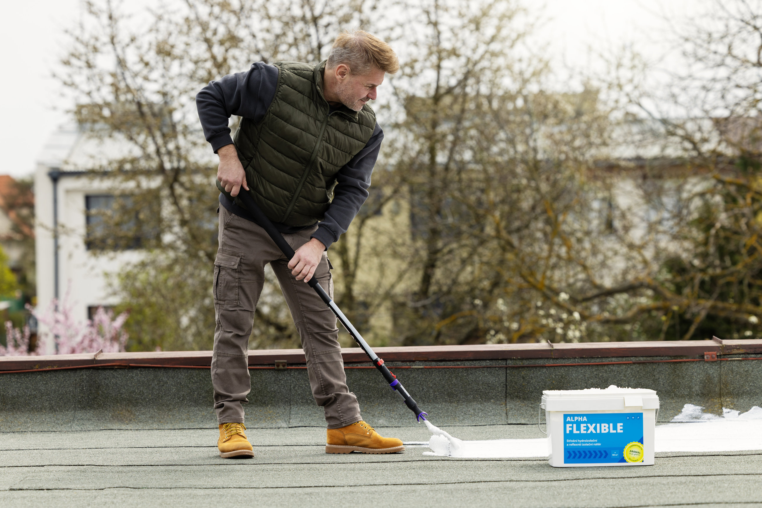

Exteriérová reflexe (Fasády a střechy)
Při venkovní aplikaci nátěr čelí přímému solárnímu žáru. Speciální střešní a fasádní řady (ALPHA FLEXIBLE, ALPHA TOP) vykazují špičkové parametry odrazivosti ověřené Západočeskou univerzitou v Plzni – Nové Technologie:
  • Index solární odrazivosti: SRI = 101,9 až 107,3 (dle varianty).
  • Celková solární odrazivost (TSR index): 97,75 % (činitel pohltivosti solárního záření α = 0,02).
  • Vnější povrchová emisivita: ε = 0,870 v infračerveném pásmu vlnových délek 8–14 μm.
Fyzikální podstata indexu TSR 97,75 %: Jak funguje solární odraz v praxi?
Pro správné pochopení přínosu exteriérových nátěrů řady THRcoating ALPHA a ABAMAL je klíčové vysvětlit význam parametru TSR (Total Solar Reflectance – Celková solární odrazivost), jehož hodnota dosahuje 97,75 %.
Zatímco běžné stavební materiály a tmavé střešní krytiny fungují jako tepelné houby, které sluneční záření pohltí, nátěr plněný borosilikátovými mikrosférami se chová jako absolutní zrcadlo pro sluneční energii. Hodnota TSR 97,75 % znamená, že:
  • 97,75 % veškeré sluneční energie, která dopadne na povrchu střechy nebo fasády (včetně ultrafialového, viditelného i neviditelného infračerveného spektra), je okamžitě odraženo zpět do atmosféry.
  • Pouhých 2,25 % tepla (činitel pohltivosti α = 0,02) dokáže povrchem nátěrového filmu prostoupit dále do stavební konstrukce.
Inženýrská praxe potvrzuje, že se střešní plášť pod přímým sluncem vůbec nerozpálí. Konstrukce budovy zůstává chladná, protože horko do ní nemá, jak vniknout. Právě tento extrémní odrazový poměr je důvodem, proč povrchová teplota ploché střechy klesá z kritických 82,6 °C na pouhých 25,9 °C a ulevuje klimatizačním jednotkám o 60 % jejich standardního výkonu.

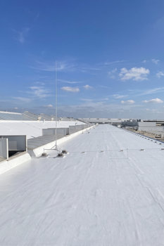

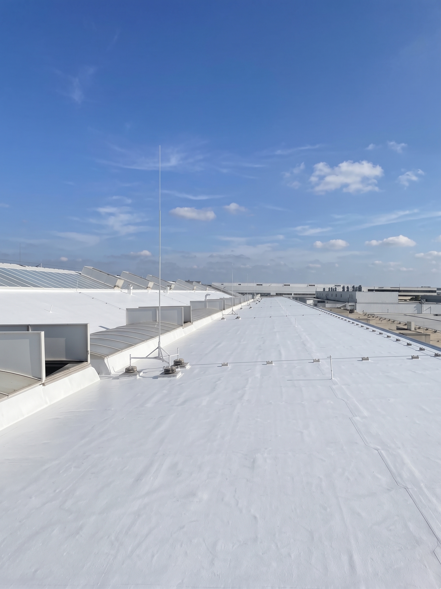

  • Škoda Auto: Ošetření střešních konstrukcí, světlíku výrobních hal pro snížení letního přehřívání a ochranu vnitřního klimatu.
  • ORLEN Unipetrol: Sanace a izolace technologických celků a distribučních potrubních tras v chemickém průmyslu.
  • Developerský sektor: Plošné nasazení polymerní membrány ALPHA FLEXIBLE na střešní jednotky a střešní pláště velkých komerčních center, jako je Westfield Černý Most (kde bylo dosaženo prokazatelné 60% úspory na chlazení klimatizacemi) a Olympia Brno.
