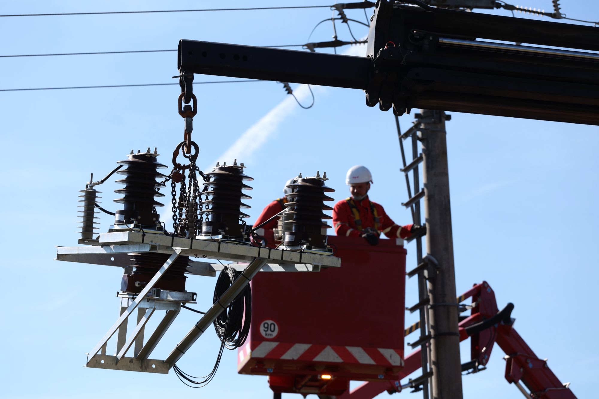

EG.D nainstalovala tyto odpínače do lokalit náročných na provoz, například ve Volarech na Šumavě

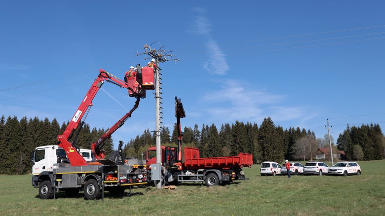

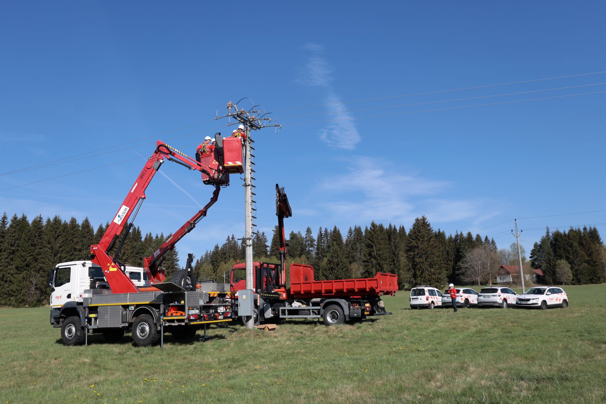

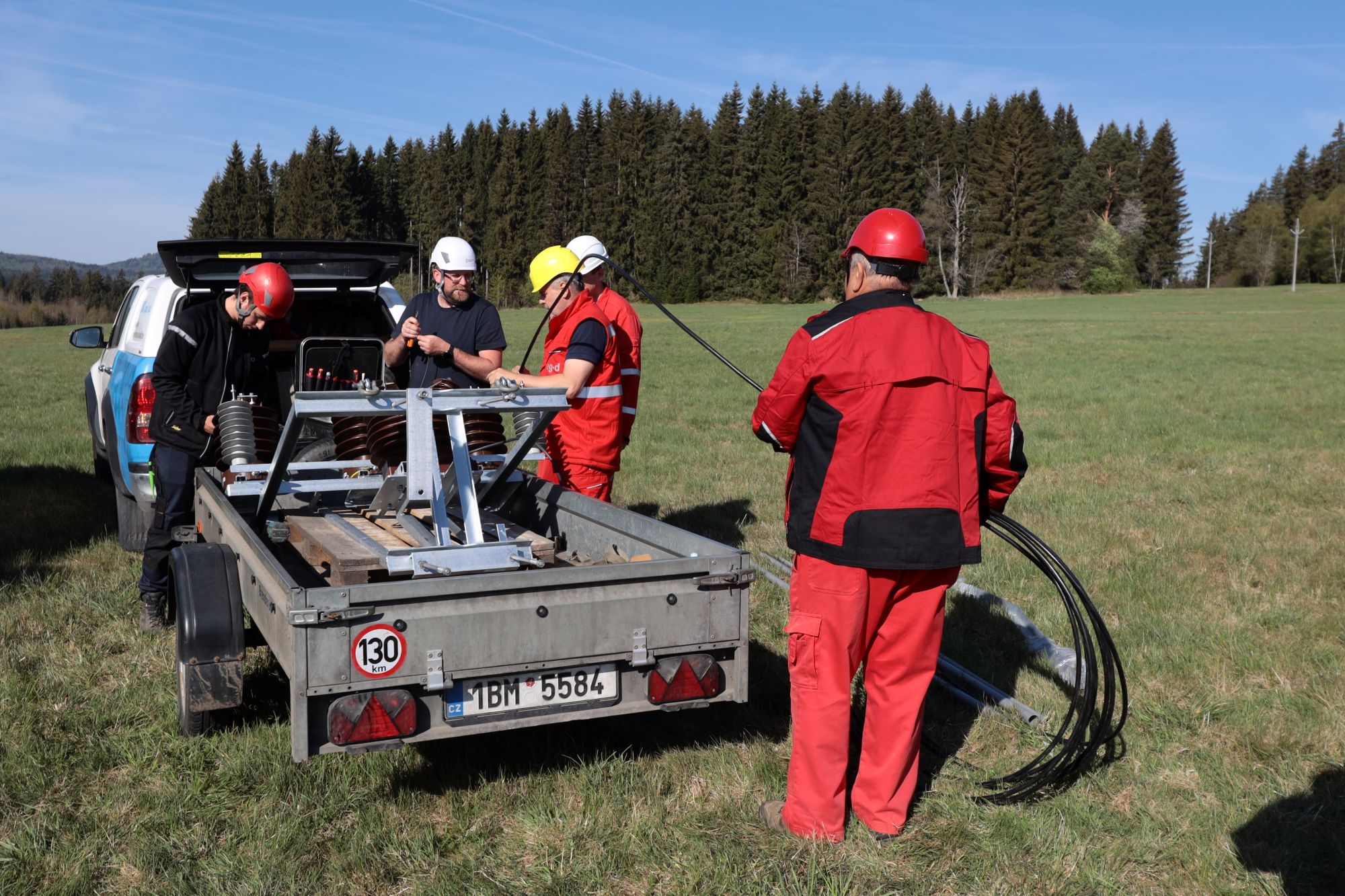

„Technologie je navržena tak, aby byla snadno instalovatelná i v náročném terénu. Montáž na Šumavě provádějí přímo technici EG.D, a trvá jen několik hodin, během nichž je nutné krátkodobě přerušit dodávku elektřiny. První instalace na Šumavě přitom ukazují, že to platí i v praxi. Například v Českých Žlebech trvala instalace přibližně čtyři až čtyři a půl hodiny, v Horní Vltavici dokonce jen tři až tři a půl hodiny, a to i přes komplikace způsobené terénem a dostupností signálu. V jiných částech distribučního území spolupracujeme na instalaci s našimi subdodavateli,“ doplňuje Ján Oravčok.
