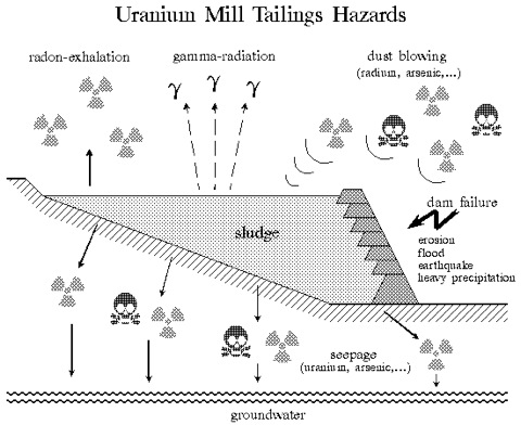

Na asi 90 hektarech se zde rozkládají dvě odkaliště K1 a K2 zadržující radioaktivní kaly o objemu více než 10 milionů m3 (obrázek 10).
Odkaliště K2 pod Zlatkovskou horou je méně známá menší vodní plocha na Zlatkovském potoku vtékajícím do říčky Nedvědičky, která protéká v blízkosti odkaliště K1 a v městyse Nedvědice vtéká do řeky Svratky (obrázek 11).
Obrázek 11: Orientační mapa odkališť K1 a K2 znázorňující povodí řeky Svratky | Zdroj: VTEI, 2012
Diagram 2: Možné dopady odkališť na životní prostředí a zdraví obyvatel | Zdroj: Obscuredbyclouds.com.au (upravila: Olga Kališová)
