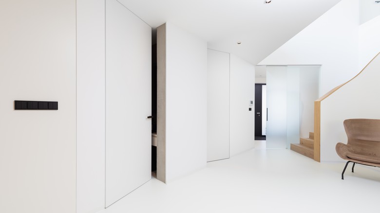

A) Prodloužené dveřní křídlo (= skutečně vysoké dveře)
Kdy ho zvolit: když chcete opravdovou, impozantní výšku a máte dostatečný stavební otvor (typicky u novostaveb ve fázi projektu nebo u rozsáhlých rekonstrukcí se stavebními zásahy do zdí a konstrukcí).
V praxi se potkáte se dvěma konstrukčními přístupy:

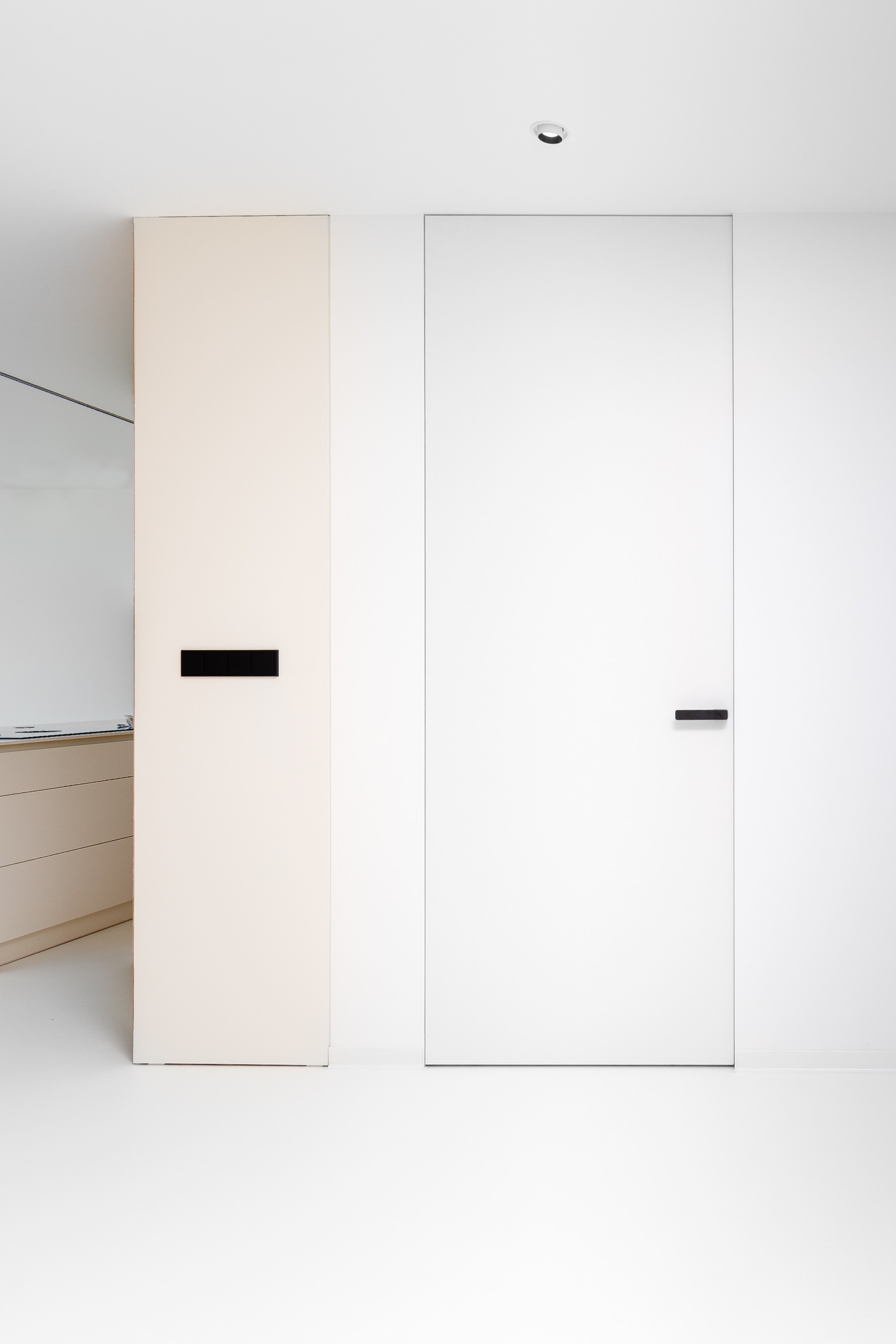

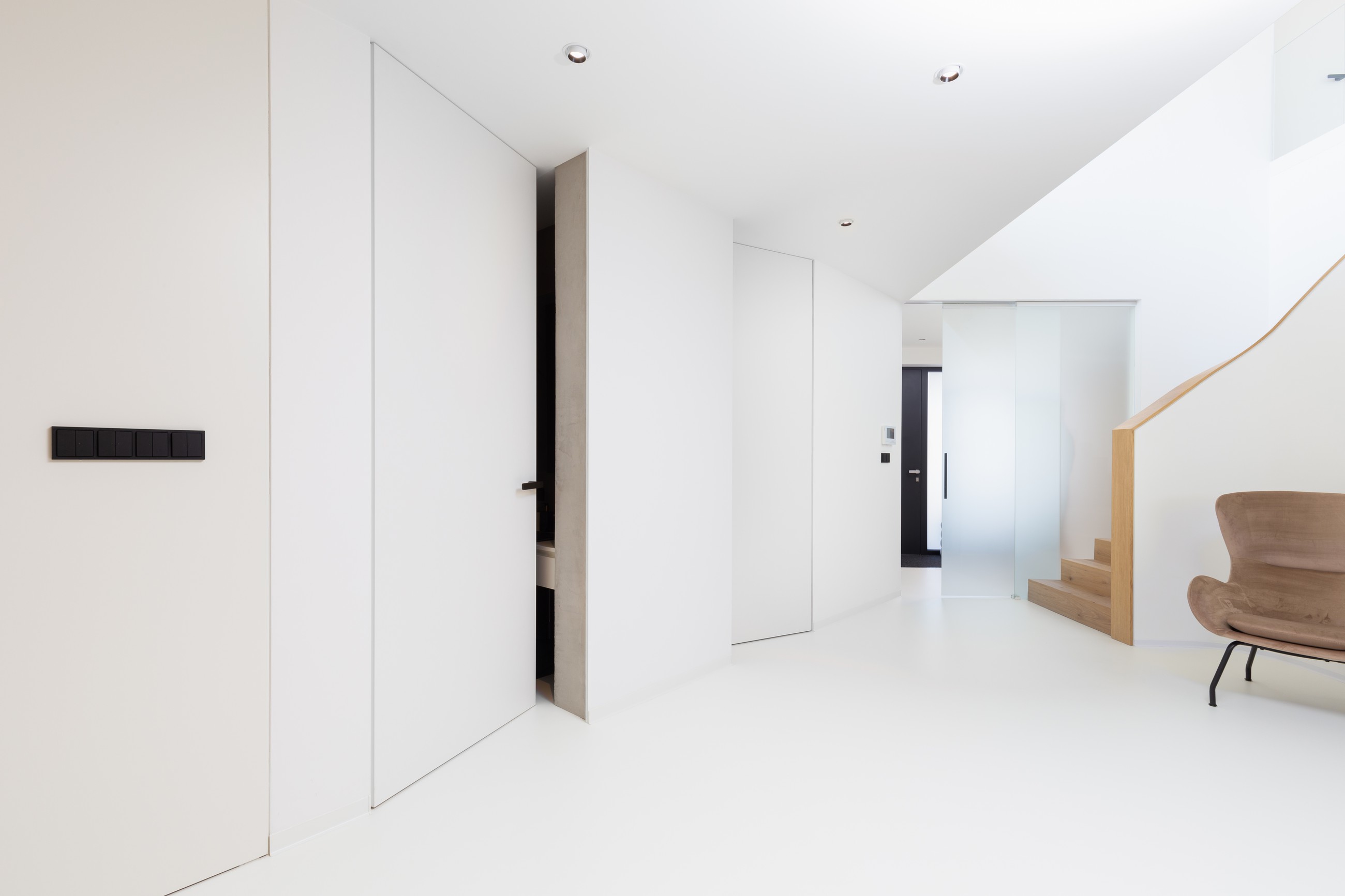

1) Dveřní křídlo jezdí těsně pod stropem – nahoře bez zárubně
  • Nejčastěji v kombinaci se skrytými zárubněmi, nahoře u stropu už není žádný rám či obložka, pouze křídlo a stěna.
  • Výhody: maximum vizuální čistoty a 100% minimalistický vzhled.
  • Nevýhody: vyšší citlivost na rovinnost stropu a podle zkušeností z praxe i riziko horšího utěsnění u stropu, což se může projevit nižším akustickým útlumem (záleží na konkrétním systému, těsnění a montáži).

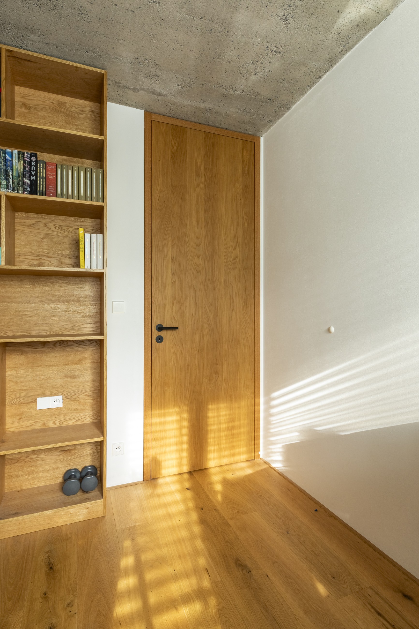

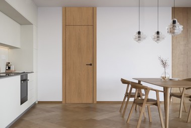

2) Křídlo je nahoře orámováno zárubní
  • Použije se vysoká zárubeň, která otvor nahoře uzavírá.
  • Výhody: obvykle lepší práce s nerovnostmi stropu a stabilnější dotěsnění (opět závisí na konkrétním systému, ale princip je v praxi ověřený).
  • Nevýhody: estetický kompromis v čistotě detailu (horní rám je viditelný).

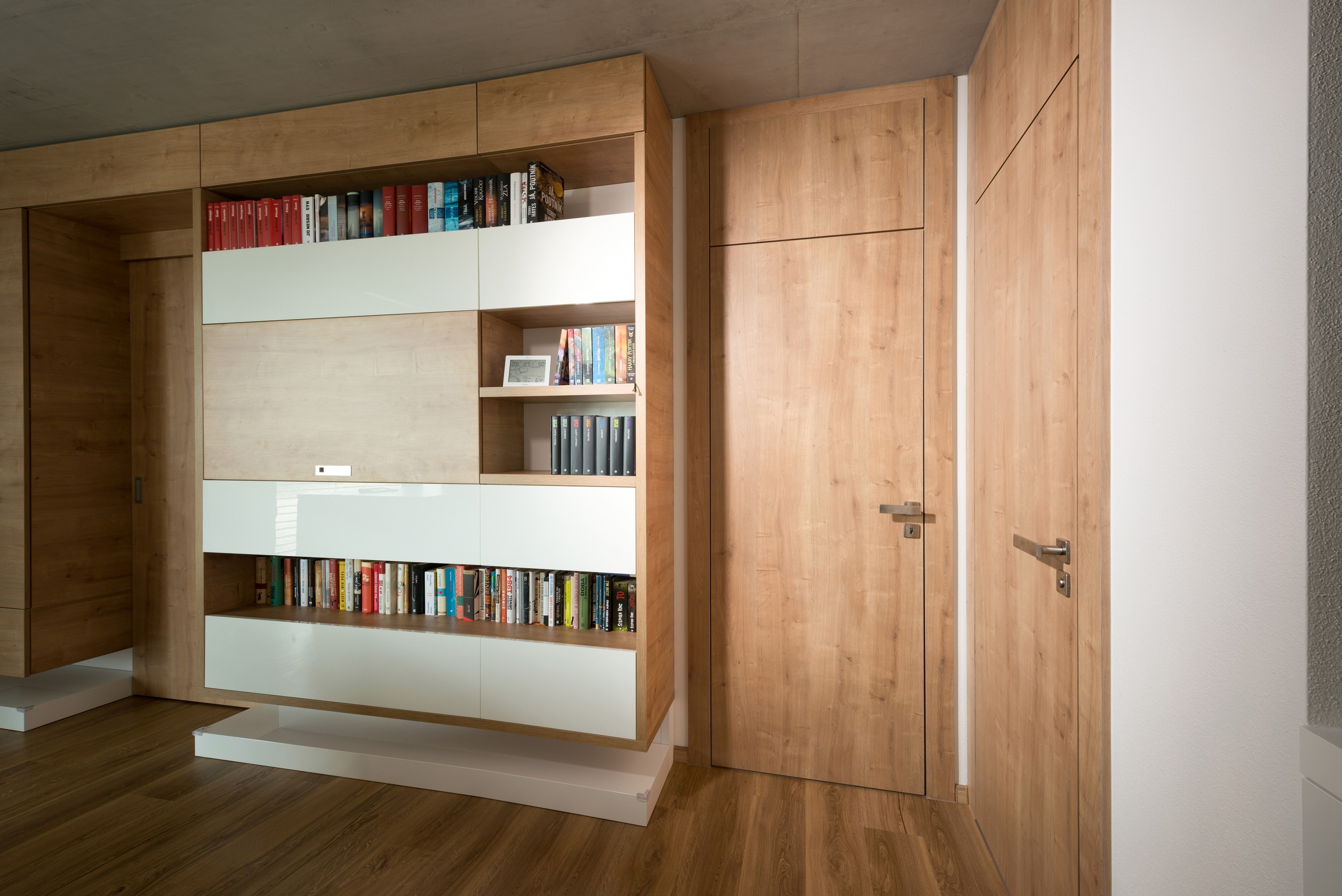

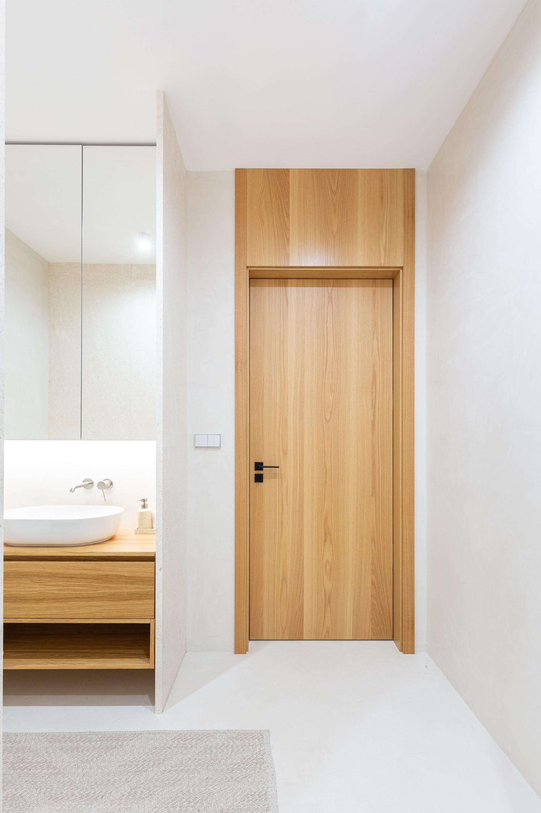

B) Nadpanel (= optické protažení deskou bez bourání)
Princip nadpanelu je jednoduchý: na zeď se nad stavební otvor s dveřmi nalepí deska ve stejném dekoru jako mají dveře a zárubně, ať už se jedná o dýhu, lamino nebo třeba betonovou stěrku. Aby deska působila jako zapuštěný panel, je zapotřebí protáhnout obložky až ke stropu a zvolit správnou tloušťku nadpanelu, v praxi většinou 12 mm dle typu zárubně. Vznikne tak jednotná zarovnaná plocha prodloužených obložek, křídla a nadpanelu v jedné hladké rovině.
Kdy ho zvolit: když nemáte dostatečně vysoký stavební otvor a nechcete nebo nemůžete řešit stavební zásah do nadpraží (překlad nade dveřmi).
  • Výhody: jednoduché a efektivní řešení bez rozšiřování otvoru a bez bourání, nejrychlejší cesta k efektu „dveře až do stropu“

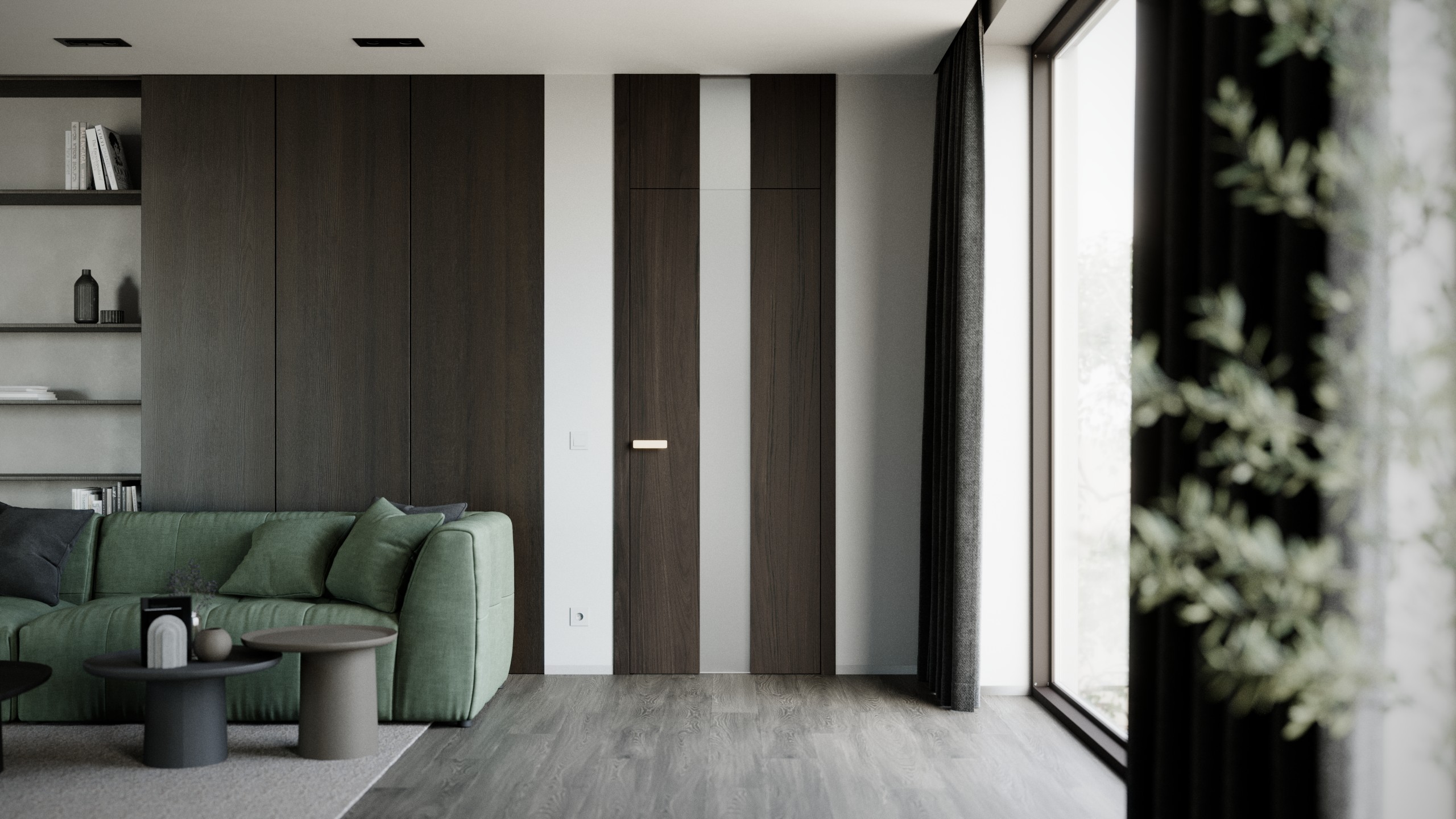

C) Nadsvětlík (= vsadka do otvoru mezi dveře a strop)
Princip nadsvětlíku spočívá v tom, že se vysoký stavební otvor mezi dveřním křídlem a stropem vyplní přídatným dílcem, který může být plný nebo prosklený a který je perfektně zarovnaný s křídlem, čímž ho opticky prodlužuje až do stropu.
Kdy ho zvolit: když jsou pro vás prodloužená křídla příliš náročná, ať už finančně nebo sníženým komfortem otevírání, případně chcete-li do pokoje přivést více světla (prosklený nadsvětlík). Nadsvětlík je skvělým řešení také tehdy, když ani výška prodlouženého křídla nestačí a chcete dveře opticky prodloužit na maximum výšky otvoru.
  • Výhody: zachovává komfort manipulace běžně vysokého křídla; v prosklené variantě umí do místnosti přivést světlo, aniž by ubíral na soukromí; zachovává jednu rovinu křídla a vsadky z obou stran
  • Nevýhody: nutnost dostatečně velkého stavebního otvoru stejně jako u prodlouženého křídla

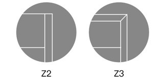

Z hlediska detailu u stropu jsou běžné dvě varianty nadsvětlíku (např. v SAPELI se můžete setkat s označením typu Z2/Z3):
1) Varianta bez horního rámu u stropu
Vypadá výborně, ale je citlivější na rovinnost a obvykle hůř navazuje na nerovnosti stropu, může se to projevit i na horším utěsnění.
2) Varianta s rámem nahoře
Obvykle lépe vyrovná nerovnosti stropu a je praktičtější z pohledu montáže i dlouhodobé stability. Často jde o nejlepší kompromis mezi estetikou a technikou.
