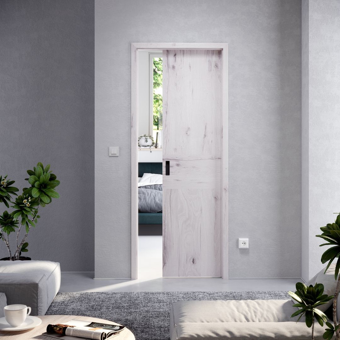

Dveře SAPELI TENGA, posuvné do pouzdra, dýha dub trámový, olej Nordic White, mušle Minimal II
Otočné nebo posuvné do pouzdra, jednokřídlé či dvoukřídlé, s otevíráním vpravo nebo vlevo. Tato rozhodnutí ovlivňují:
  • velikost stavebního otvoru,
  • polohu přechodu podlah (pro každý typ dveří jiná, vyžádejte si nákres od dodavatele dveří),
  • rozmístění elektroinstalace (vypínače umisťujte tak, aby nebyly po otevření dveří skryté za křídlem nebo aby nenastala kolize s posuvem, popřípadě obložkou)
! Posuvné systémy do stavebního pouzdra
Nejčastější problém posuvů je špatně usazené pouzdro, přitom oprava není jednoduchá a často znamená rozborku příčky. Stavební pouzdra je proto nutné plánovat už v hrubé stavbě. Rozměr otvoru určuje typový výkres konkrétního pouzdra, počet křídel, režim posunu (protilehlý/do zákrytu/kaskádový) a síla stěny. U sádrokartonu přísně hlídejte adekvátní délku vrutů záklopu – nesmí zasahovat do kapsy.
„U dveří posuvných do stavebního pouzdra silně doporučuji nechat pouzdro instalovat dodavatelem dveří, nebo s ním alespoň instalaci konzultovat a potom si pohlídat stavební firmu,“ radí Luboš Varhaník ze SAPELI.
