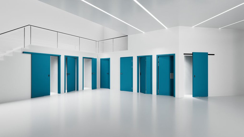

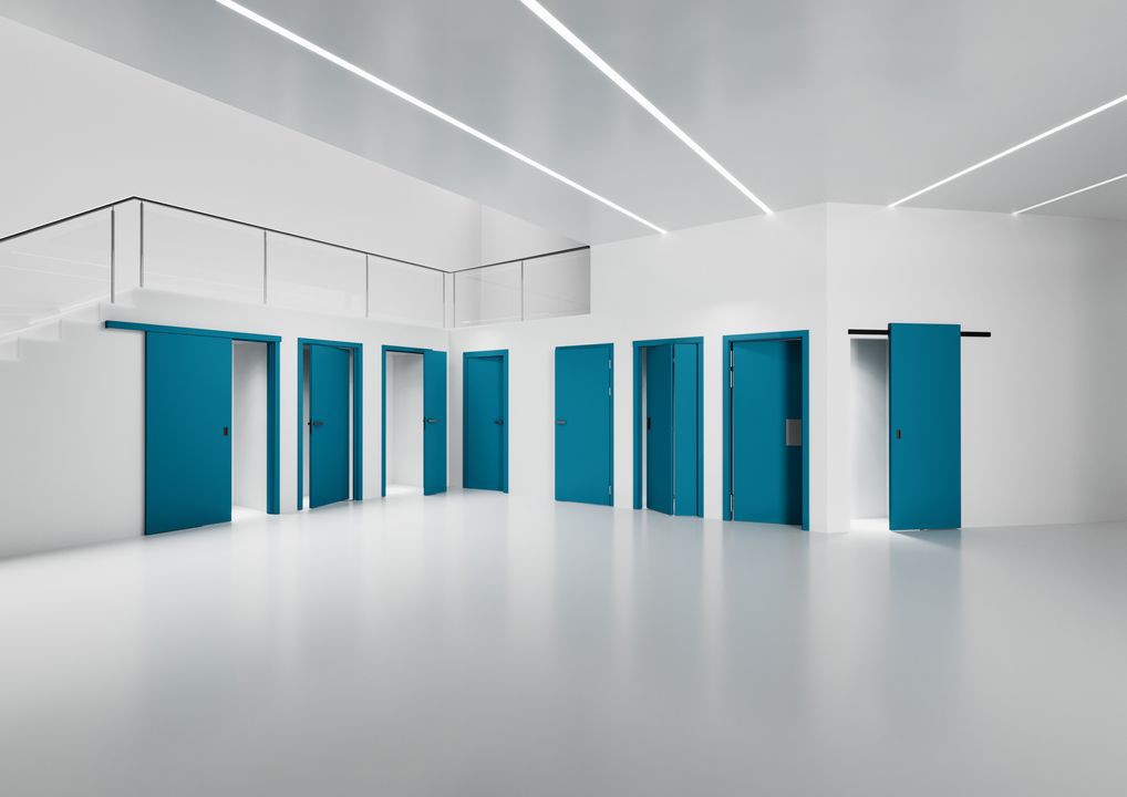

B. Srovnání hlavních systémů otevírání
Tabulka níže porovnává jednotlivé systémy z hlediska prostorové náročnosti při otevřeném křídle, akustického komfortu a složitosti montáže:
Systém Půdorysný prostor Akustika Montáž
Otočné – polodrážkové vysoký velmi dobrá jednoduchá
Otočné – bezfalcové vysoký dobrá střední
Otočné – reverzní vysoký dobrá střední
Posuvné na stěnu nízký slabší střední
Posuvné do pouzdra minimální dobrá náročná
Skládací střední slabší jednoduchá
Kyvné vysoký slabší střední
Posuvně-otočné nízký dobrá náročná

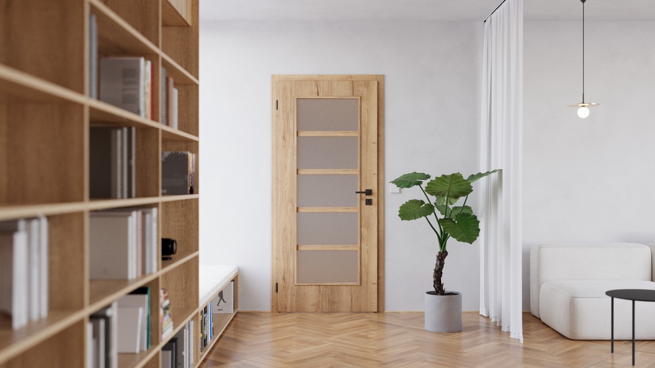

1. Otočné dveře
Tradiční systém otevírání pro sílu stěny alespoň 65 mm, který dobře tlumí hluk i průvan. Otočné dveře zabírají při otevření poměrně dost prostoru v místnosti, ale jsou také nejvíce verzatilní – je možné je vybavit jakoukoliv odolností (bezpečnostní, protipožární, protihlukové, klima) a vyrobit v nadstandardních velikostech až do šířky 120 cm a výšky 273 cm.

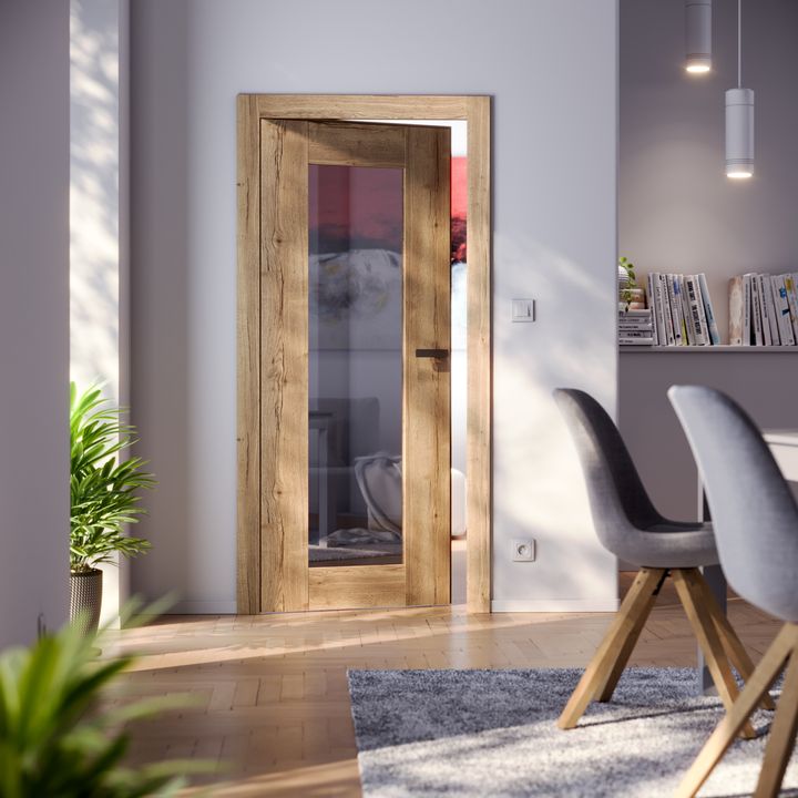

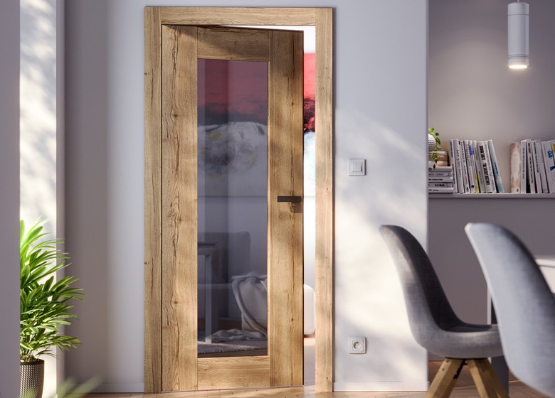

a) Polodrážkové: dveře vystupují ze zárubně do prostoru
  • hrana dveří má polodrážku neboli falc
  • nabízí se velký výběr hran (např. ostré i oblé hrany v dekoru dveří, masivní nákližky, hliníkové hrany pro design i odolnost, masivní dubové hrany, odolné plastové ABS hrany)
  • v základním provedení viditelné (přiznané) panty, které nabízí designovou variabilitu (ale existuje i možnost panty skrýt)
  • zámek může být jakýkoliv (klasický střelkový, s magnetickou střelkou či plně magnetický, samozřejmostí jsou i pokročilé přístupové systémy)
  • minimální nároky na seřízení

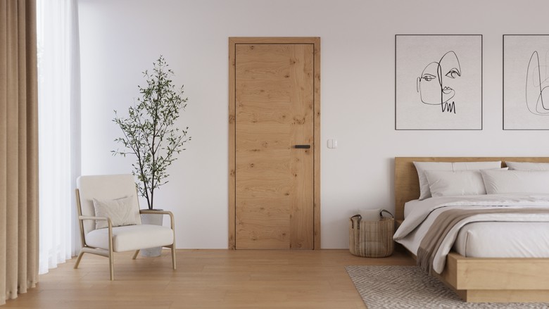

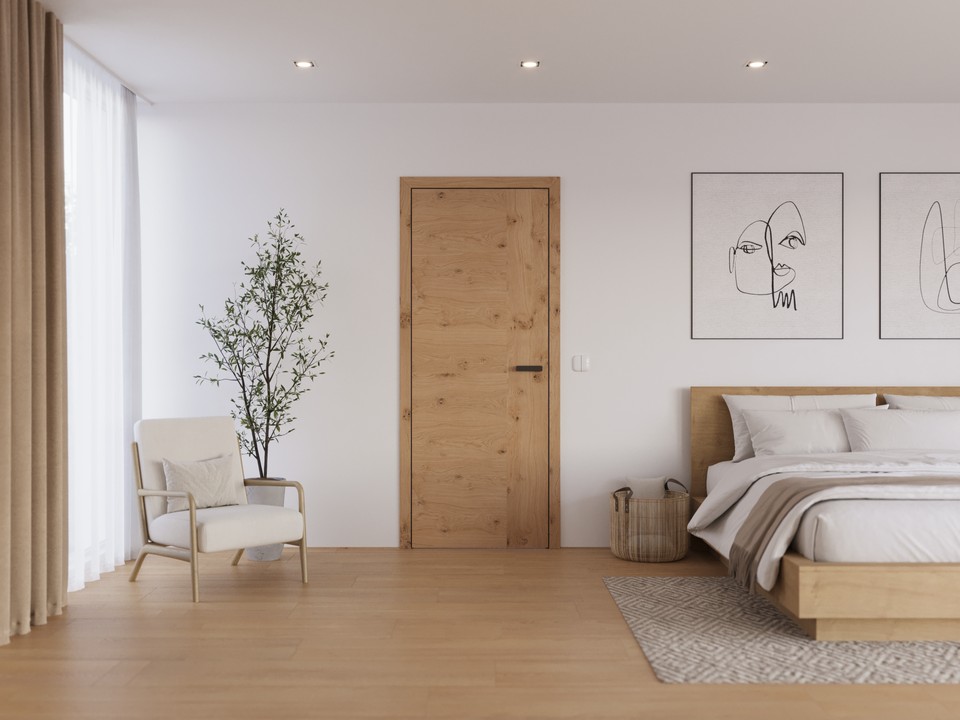

b) Bezfalcové: dveře v jedné rovině se zárubní
  • hrana dveří je hladká
  • zámek na bezfalcové interiérové dveře se doporučuje výhradně s magnetickou střelkou, která je skrytá v hraně křídla – neruší design a ani nehrozí poranění
  • složitější na seřízení – klíčové je použití kvalitních závěsů, které jsou otestované (např. Simonswerk)

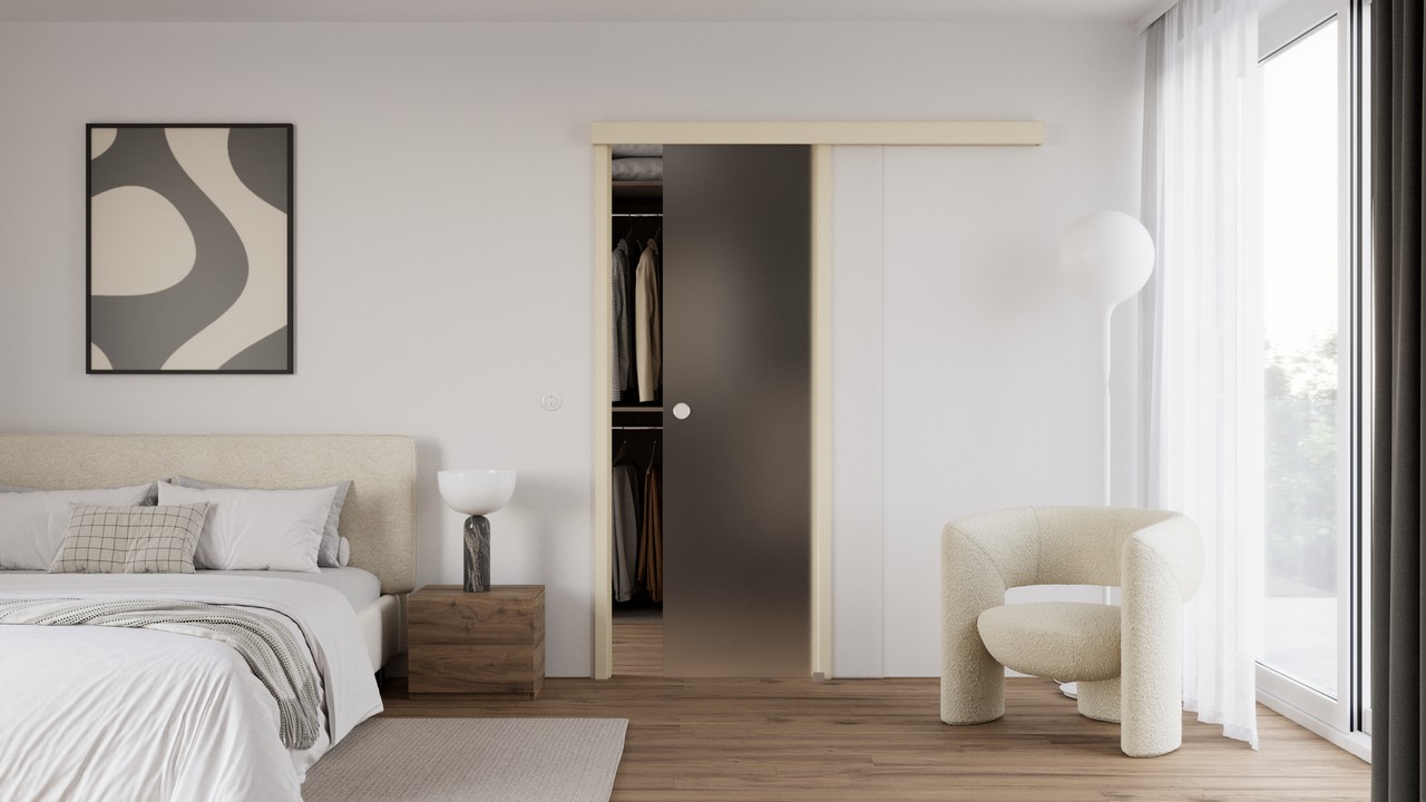

a) Na stěnu
Nejjednodušší způsob jak ušetřit prostor, který není nijak limitován tloušťkou stěny. Nevhodné tam, kde na stěně vedle otvoru potřebujete zásuvky, vypínače či nábytek. Akustika je slabší, záleží na konstrukci.
SMART: dřevěná nebo hliníková závěsná garnýž
  • se zárubní/bez zárubně
  • možnost dorazového sloupku pro uzamčení
  • plné/prosklené/celoskleněné
  • jednokřídlé/dvoukřídlé
  • špatně tlumí hluk, kolem dveří jsou mezery (plné dveře lépe, prosklené hůře)

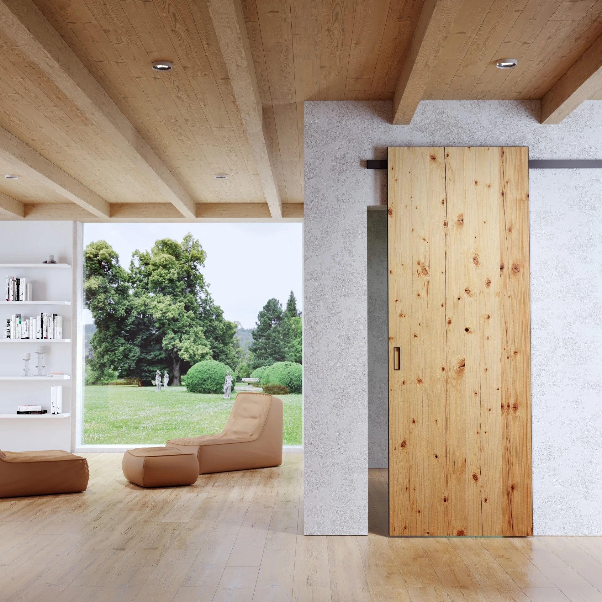

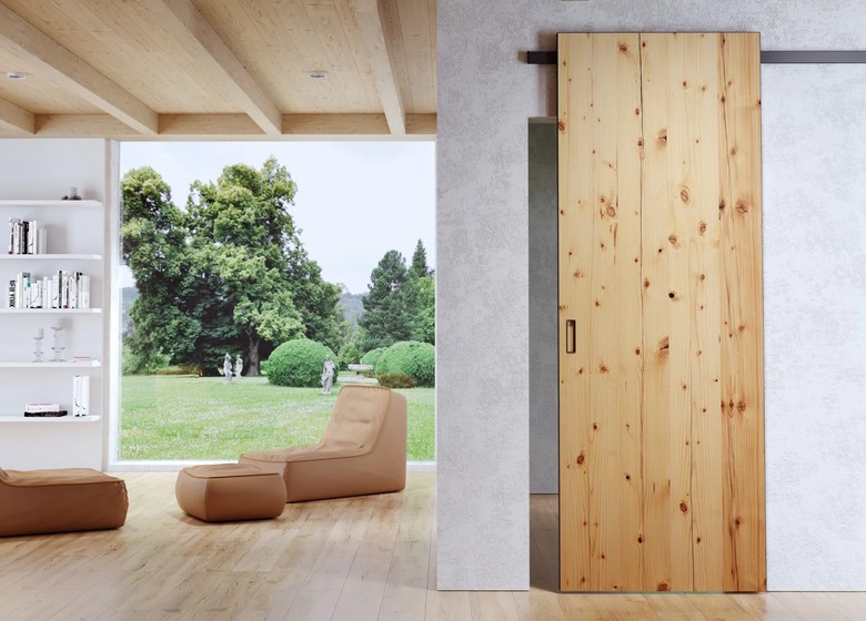

PURA: neviditelná garnýž
  • posuvná lišta je integrovaná přímo ve dveřích a celý systém posuvu je tak neviditelný
  • pouze plné hladké dřevěné dveře včetně dvoukřídlých
  • nevýhodou je velký rozměr křídla a nutnost tvrdých podlah, protože ve spodní části dveří je skrytý pojezd, jenž pomáhá plynulému pohybu dveří

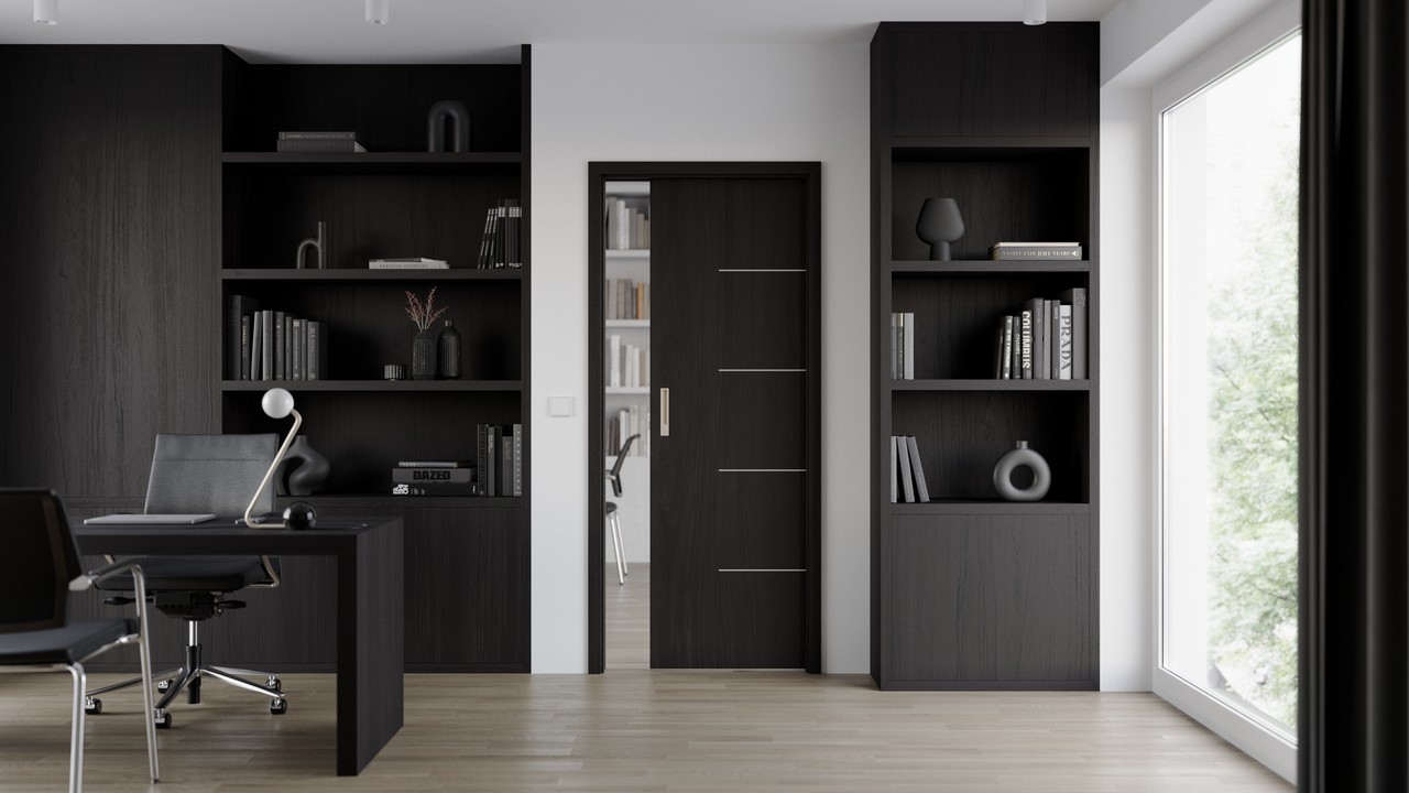

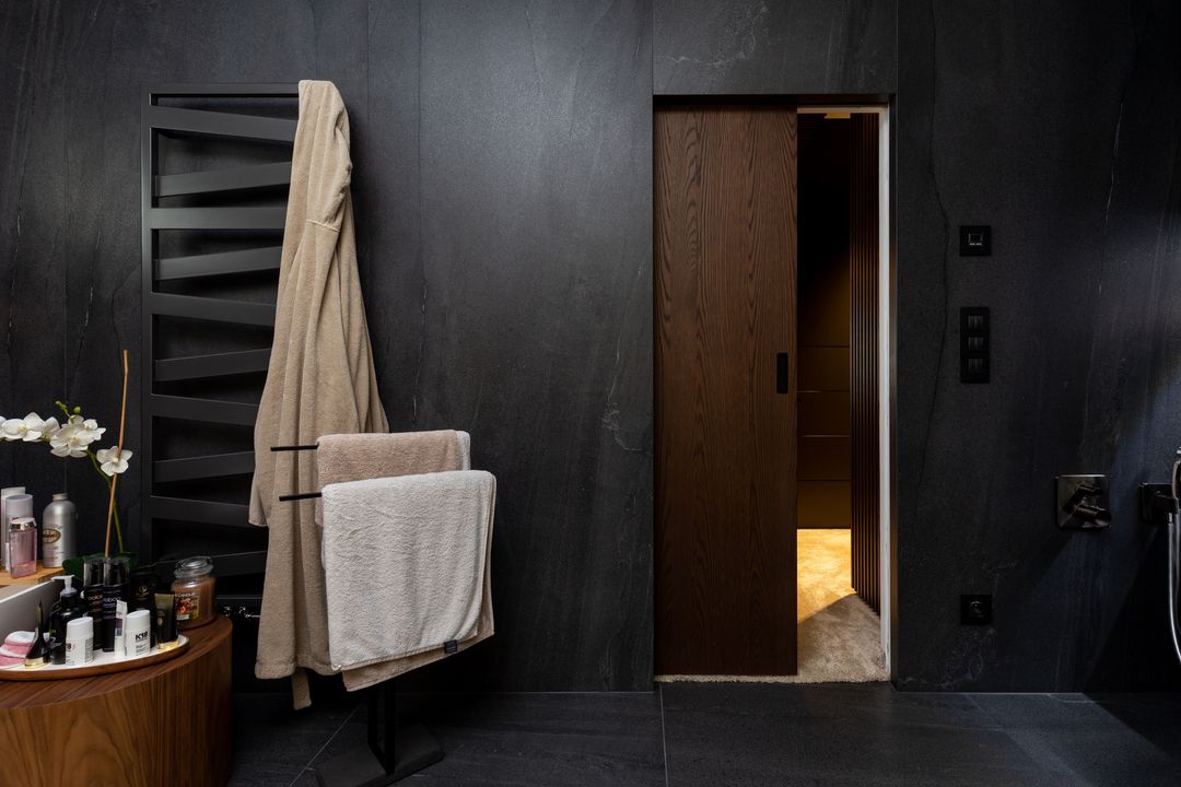

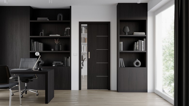

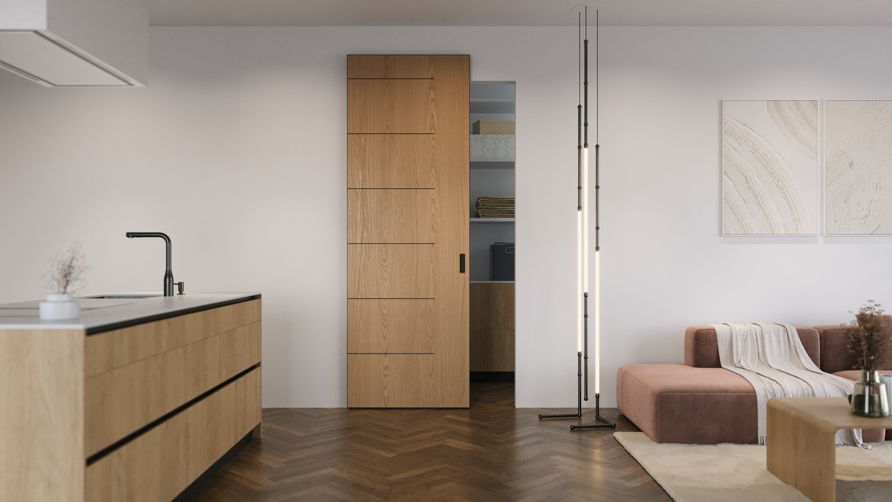

b) Do pouzdra
Největší prostorová úspora – dveře se zasouvají přímo do příčky a nepřekáží na stěně nábytku či elektroinstalacím. Nutné plánovat už při hrubé stavbě – pouzdro se zazdívá nebo zabudovává do sádrokartonové příčky při minimální síle stěny 100 mm. Dveře do pouzdra SAPELI jsou vhodné i do prostor s rekuperací či do koupelen a ložnic díky své schopnosti tlumit zvuk a provětrávat místnosti.
OBLOŽKOVÉ
  • klasické stavební pouzdro, které je dokončeno obložkovou zárubní jako v případě otočných dveří

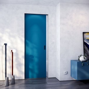

BEZOBLOŽKOVÉ (skryté)
  • moderní varianta do prostor se skrytými zárubněmi

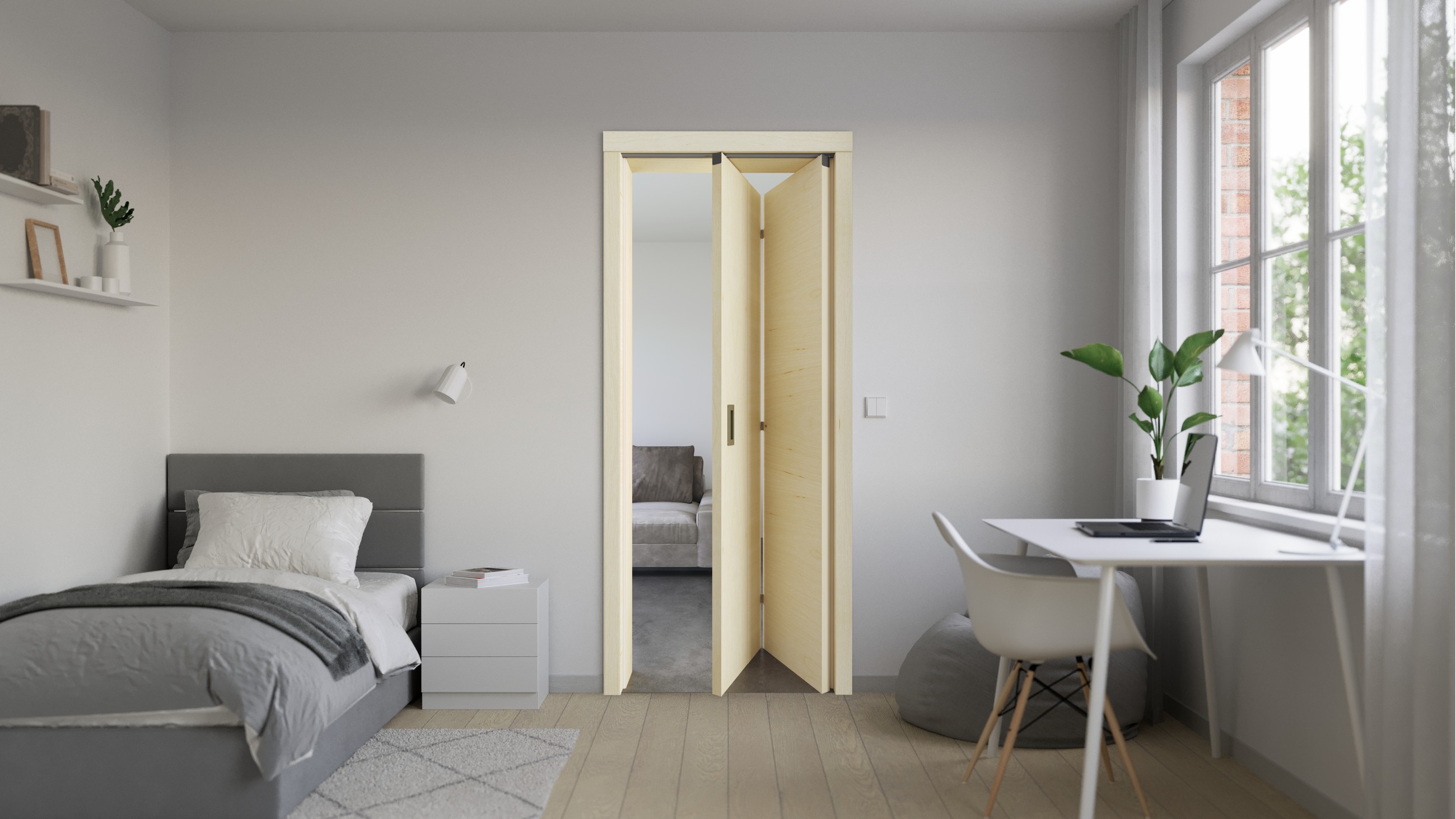

3. Skládací dveře
Výhodný systém všude tam, kde není místo ani na otočné ani na posuvné dveře, protože vyžaduje zhruba o polovinu méně půdorysného prostoru. K dispozici jsou plné, prosklené, jednokřídlé i dvoukřídlé varianty.
a) Symetricky dělené křídlo
  • díky symetrickému dělení zasahují pouze do jedné z místností, ale v daném prostoru zabírají více místa
  • obecně nízký zvukový útlum
  • zmenšují průchod
  • k dispozici v tloušťce 26 a 40 mm
  • nelze je zamykat
b) Asymetricky dělené křídlo
  • díky asymetrickému dělení zasahují do obou z místností, takže v obou prostorech zabírají stejně místa, ale méně, než v případě symetrických
  • zmenšují průchod
  • nelze je zamykat

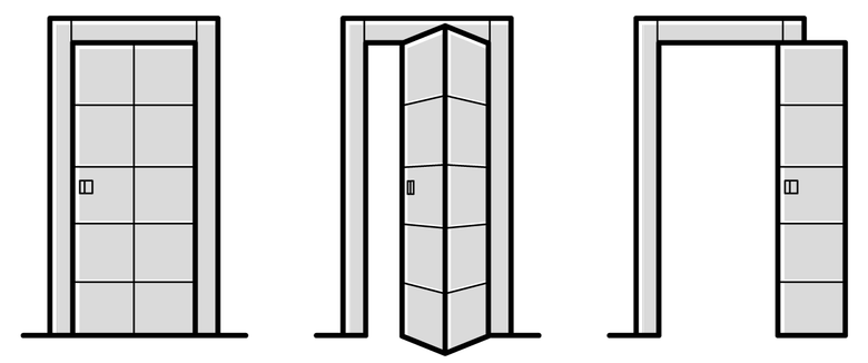

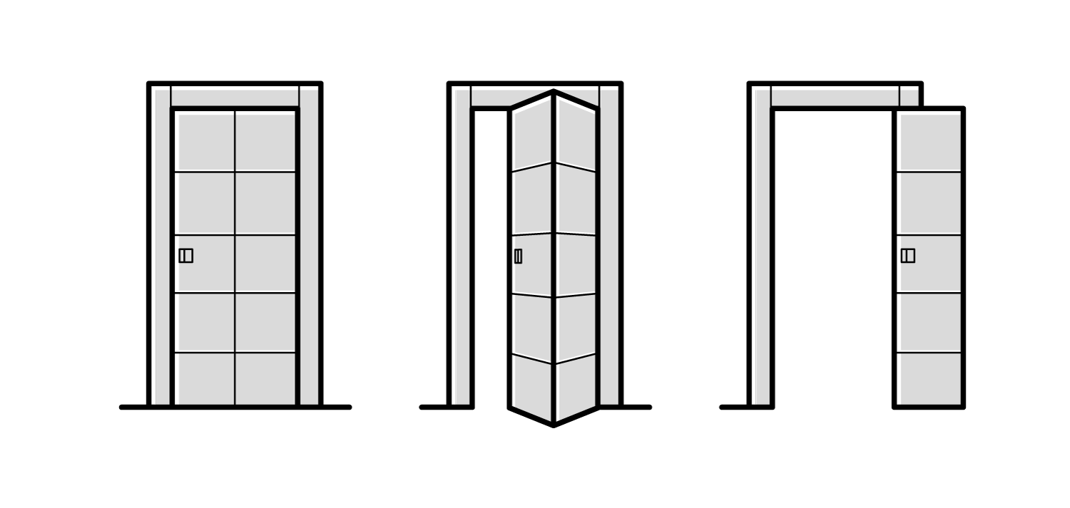

c) Skládací na stěnu (SAPELI Compack)
  • symetricky dělené křídlo, které nepřekáží v průchodu, protože se skládá vedle dveří na stěnu
  • velmi plynulé a komfortní ovládání, vypadají téměř jako normální otočné dveře
  • zabírají na stěně polovinu prostoru oproti posuvným dveřím (ale nemají žádnou kolejnici nade dveřmi)
  • mohou mít klasickou kliku a zámek nebo moderní systém Magnetic
  • lze je zamknout
  • oproti klasickým skládačkám lépe tlumí hluk

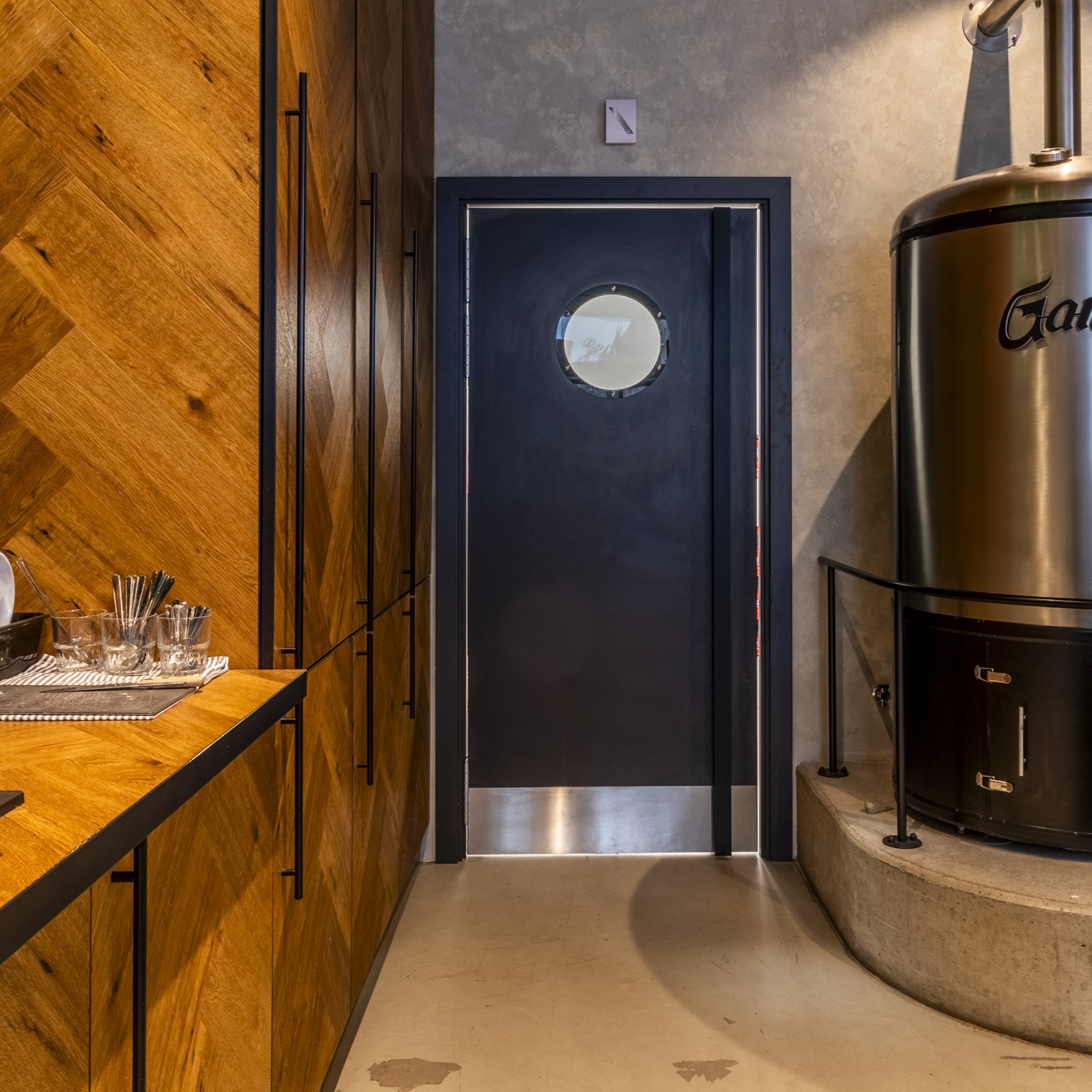

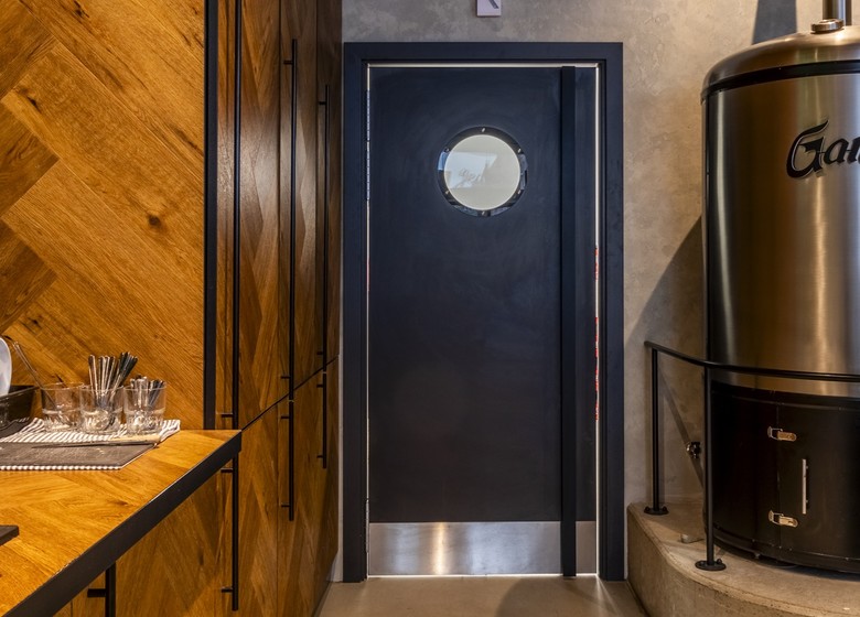

4. Kyvné dveře
Oblíbené v pohostinství, hotelích a nemocnicích. Otevírají se oběma směry a ovládají se zpravidla zatlačením od sebe na vyznačeném místě nebo za madlo.
  • doporučuje se prosklené provedení pro prevenci kolizí a zranění
  • existují speciální ochranné push plechy, kterými se vybavují v místě, kde se na ně tlačí
  • lze je zamykat – existují válečkové zámky s možností uzamčení pomocí cylindrické vložky
  • podstatou jsou speciální kyvné panty s objektovou odolností, aby byla zaručena skutečně dlouhá výdrž celého systému
  • při používání zabírají stejný půdorysný prostor jako běžné otočné dveře

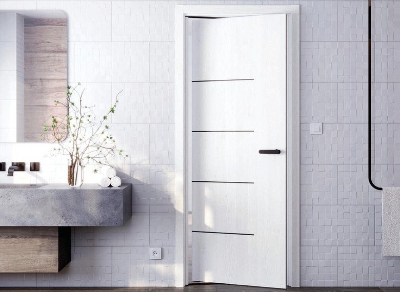

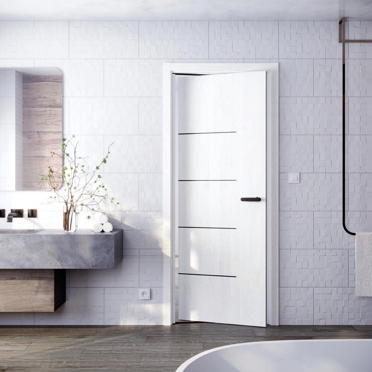

5. Posuvně otočné (SAPELI Ergon)
Kombinace otočného a posuvného systému. Dveře se otáčí kolem osy a zároveň se přisunou k rámu – šetří půdorysný prostor a potřebují o cca 40 % méně místa, než běžné otočné dveře. Designově působí jako běžné otočné dveře, ale mají jinou mechaniku. Doporučeno do bezbariérových prostor.
  • zasahují do obou místností
  • na první pohled vypadají téměř jako běžné otočné dveře
  • lze je zamykat, mají kliku i zámek jako běžné otočné dveře
  • mohou být plné i prosklené
