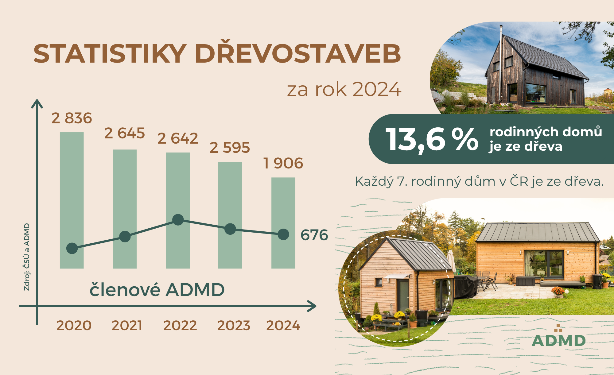

V roce 2024 bylo v Česku dokončeno celkem 14 013 rodinných domů, z toho 1 906 jako dřevostavby. To odpovídá 13,6% podílu dřevěných konstrukcí na celkovém počtu novostaveb. Ve srovnání s rokem 2023, kdy podíl činil 14,6 %, jde jen o mírný pokles, který odpovídá celkovému zpomalení trhu.

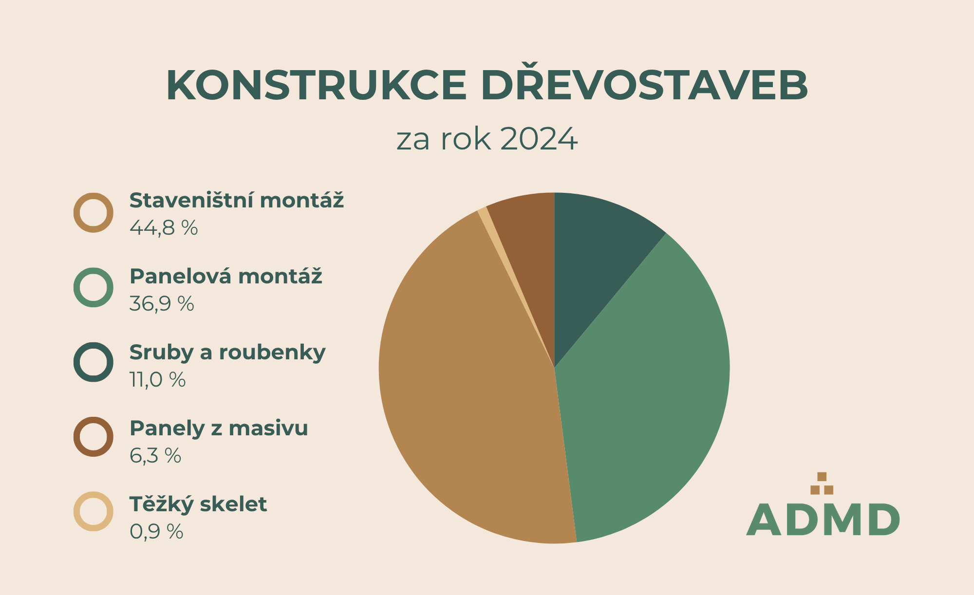

Nejvíce se staví lehké rámové konstrukce
Stejně jako v minulých letech dominovaly dřevostavbám lehké rámové systémy, a to v obou hlavních formách:
  • panelová montáž: 704 domů (37 %)
  • staveništní montáž: 854 domů (45 %)
Celkem tedy rámové konstrukce tvoří přes 81 % všech dřevostaveb. Kromě nich se stavěly ze dřeva:
  • sruby a roubenky: 210 domů
  • panely z masivního dřeva: 121 domů
  • těžký skelet: 17 domů

Z celkového počtu 1 906 dřevostaveb realizovaných v roce 2024 v České republice postavily členské firmy ADMD celkem 676 domů, což představuje 35,5% podíl na trhu dřevostaveb. Toto číslo je asi o 5 % vyšší než v předchozím období, a to potvrzuje rostoucí důvěru zákazníků v prověřenou kvalitu a standardy, které ADMD prosazuje.
