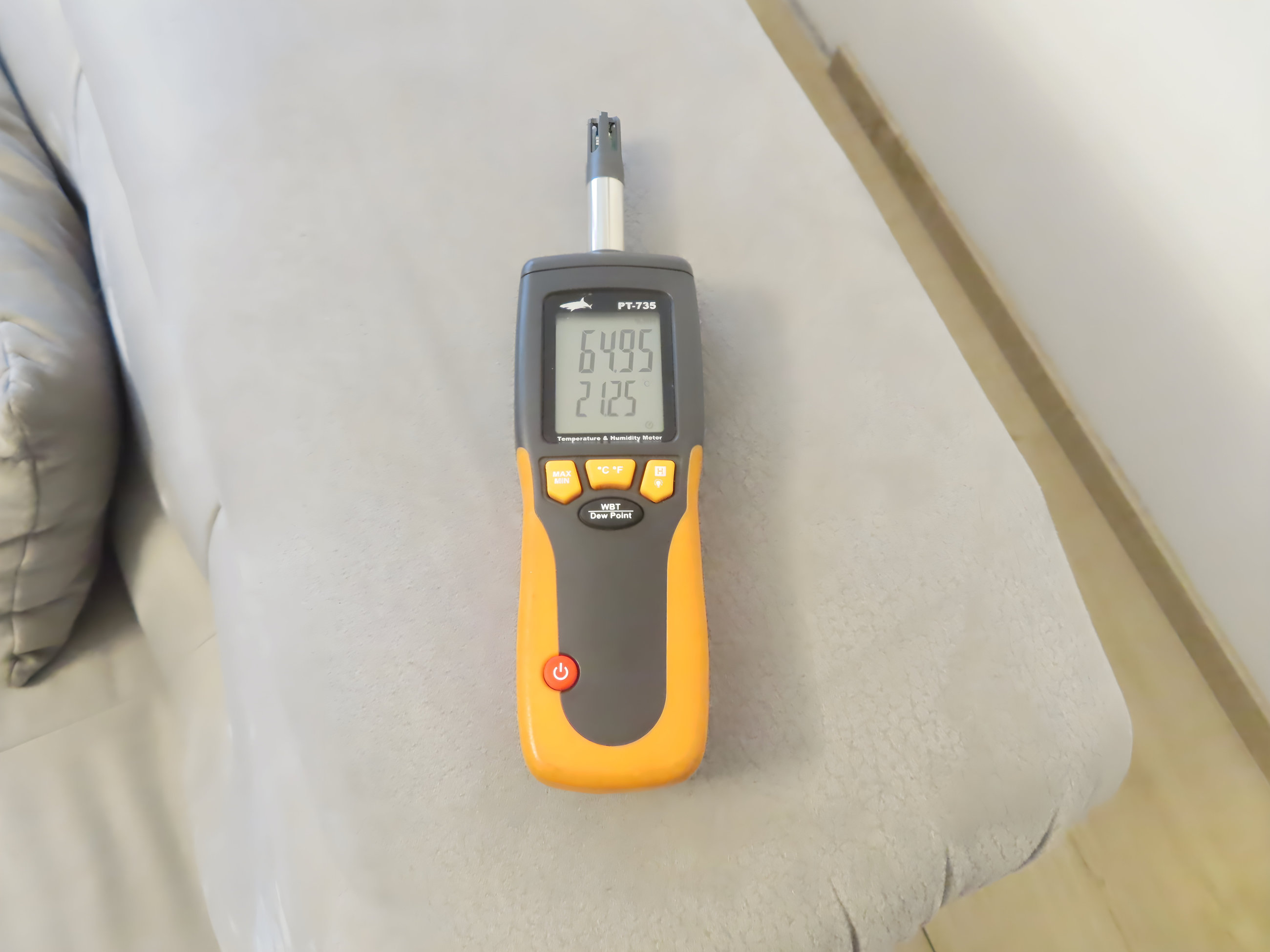

Naměřená teplota a relativní vlhkost v místnosti

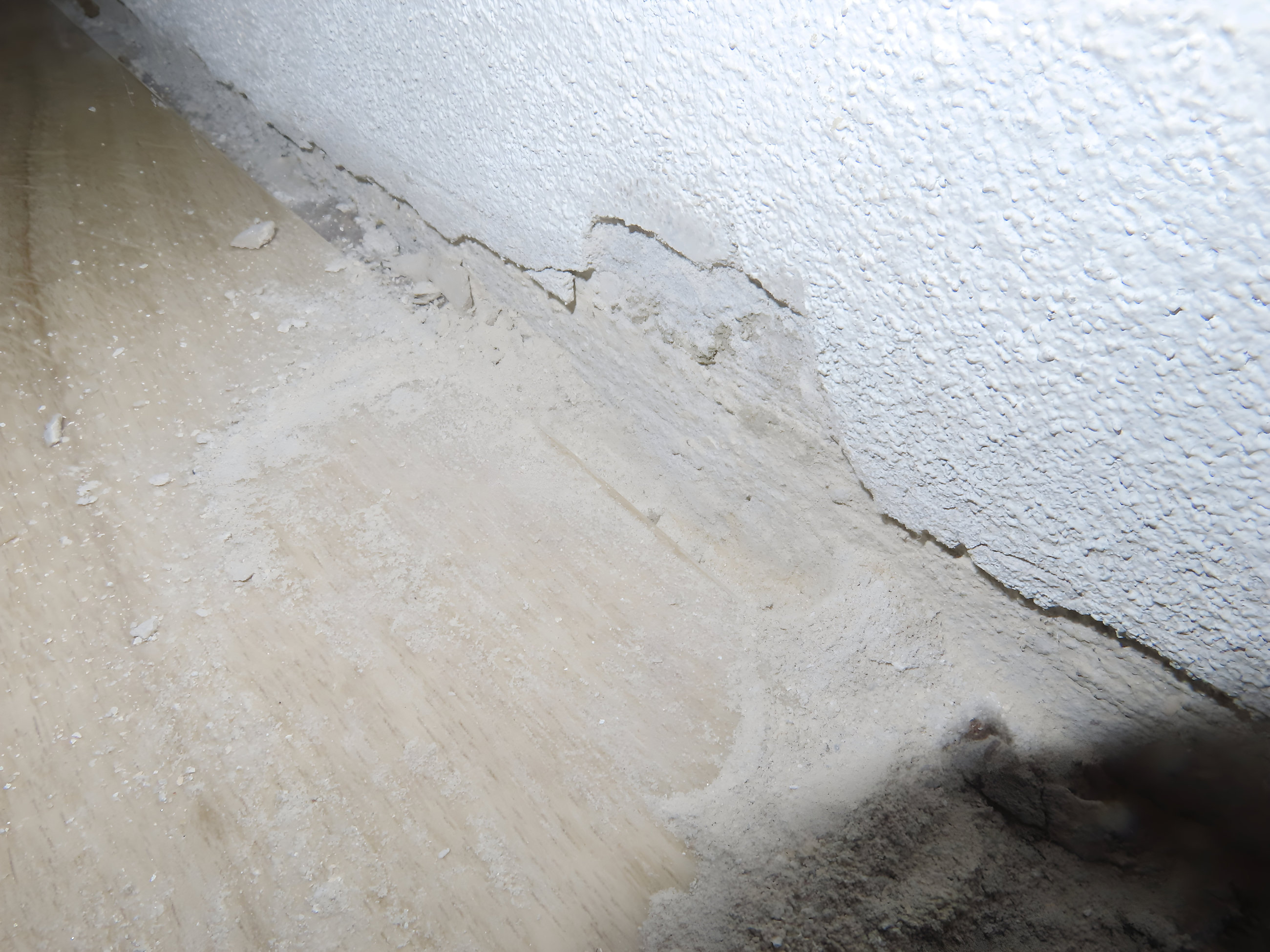

Po odkrytí lišty, ukončení u stěny

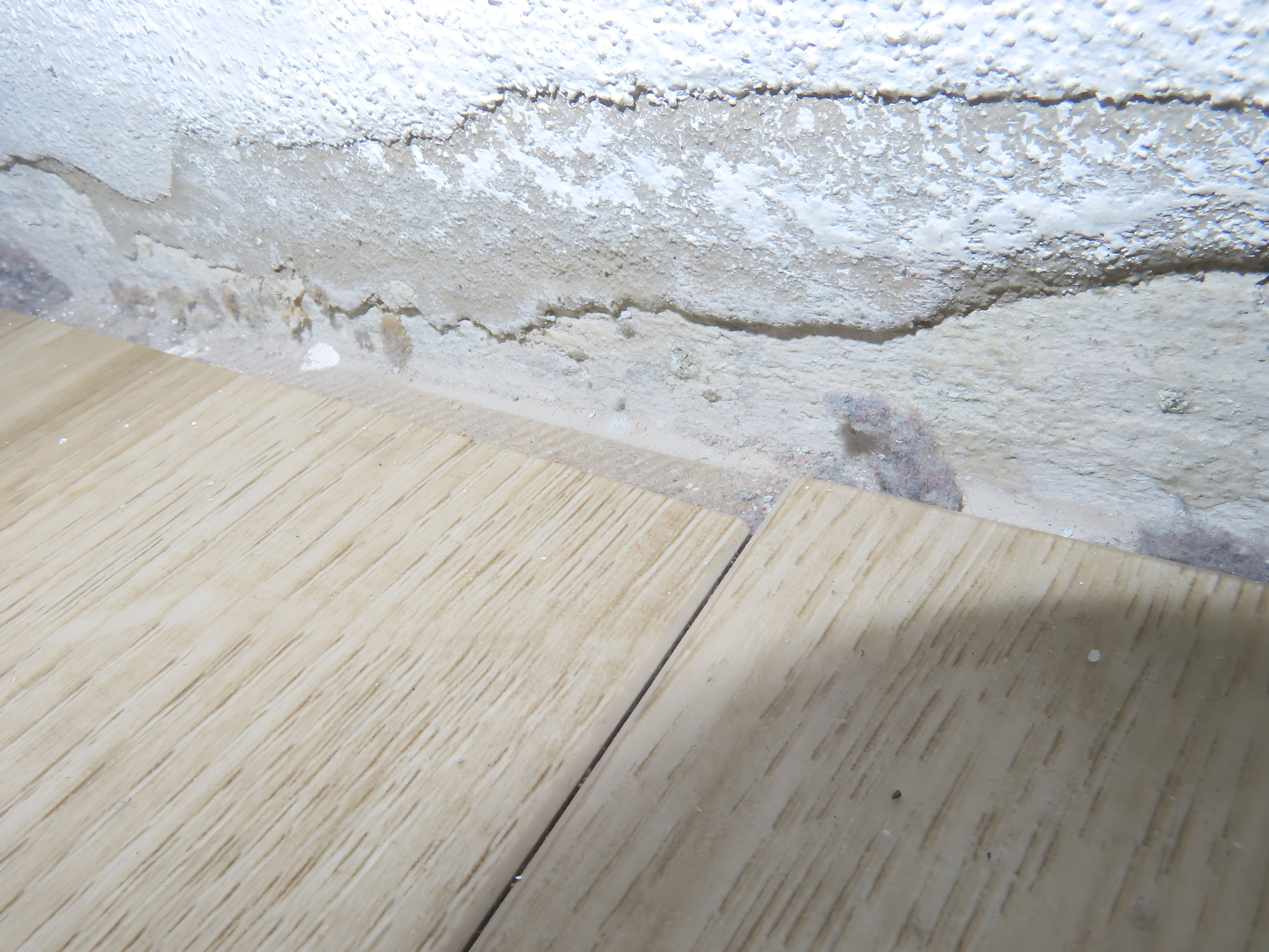

Kritickým místem je zejména obvod podlahy. Pokud nivelační stěrka, potěr nebo roznášecí vrstva dojde natvrdo ke stěně bez pružného okrajového pásku, vzniká akustický most. Vibrace od chůze, posouvání židlí nebo běžného provozu se pak nepřenášejí jen do podlahy, ale také do svislých konstrukcí. Odborné podklady ke skladbám plovoucích podlah výslovně uvádějí, že pružné oddělení musí být provedeno nejen v ploše, ale i po obvodu a u všech prostupů. Při jeho absenci dochází k bočnímu přenosu kročejového hluku.
Právě tento detail bývá u rekonstrukcí nejčastěji podceněn. V bytových domech se navíc často mění původní měkčí povrchy za tenčí a tvrdší krytiny, takže se nedostatky původní nebo nově upravené skladby projeví výrazněji než dříve. Technické zdroje přitom potvrzují, že koberec nebo PVC mohou kročejovou neprůzvučnost zlepšit, zatímco u tvrdších a tenkovrstvých řešení je nutné akustickou funkci navrhnout konstrukčně, nikoli spoléhat na samotnou krytinu.

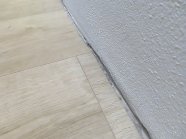

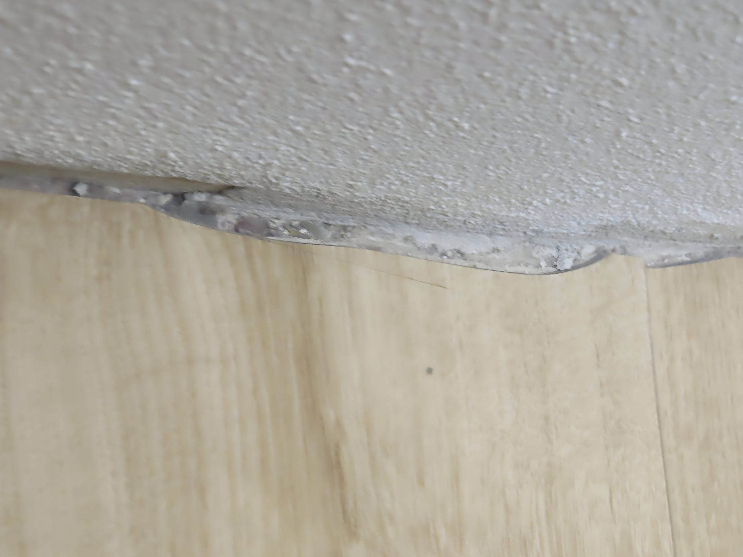

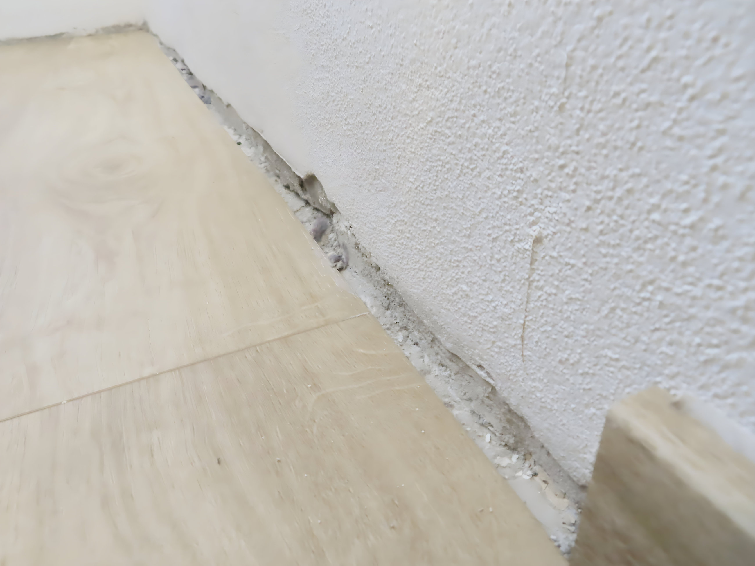

Sonda do podloží, izolační pásek chybí
Spára u stěny, izolační pásek chybí
Z hlediska praxe je důležité ještě jedno upřesnění. Běžné zvuky vznikající obvyklým užíváním bytu krajská hygienická stanice standardně neřeší jako „hluk“ podle zákona o ochraně veřejného zdraví. Pokud si tedy soused stěžuje na kroky, dupání nebo posouvání nábytku po rekonstrukci, spor se typicky posouvá do roviny stavební akustiky a požadované neprůzvučnosti konstrukce; Státní zdravotní ústav v takových případech odkazuje na stavební úřad. V krajním případě může věc přerůst i do občanskoprávního sporu o nepřiměřené imise.
V odborné praxi nejde o teoretickou hrozbu. U publikovaného případu bytového domu bylo při měření zjištěno, že podlaha bez pružného oddělení od stěny vykazovala kročejovou neprůzvučnost 74 dB proti tehdy požadované hodnotě 58 dB. Teprve následná sonda odhalila, že roznášecí i nášlapná vrstva byly na stěnu napojeny natvrdo. Taková situace je varováním pro projektanty, realizační firmy i podlaháře: chyba často nevzniká na očích, ale v detailu, který se při rychlé rekonstrukci snadno odbyde.

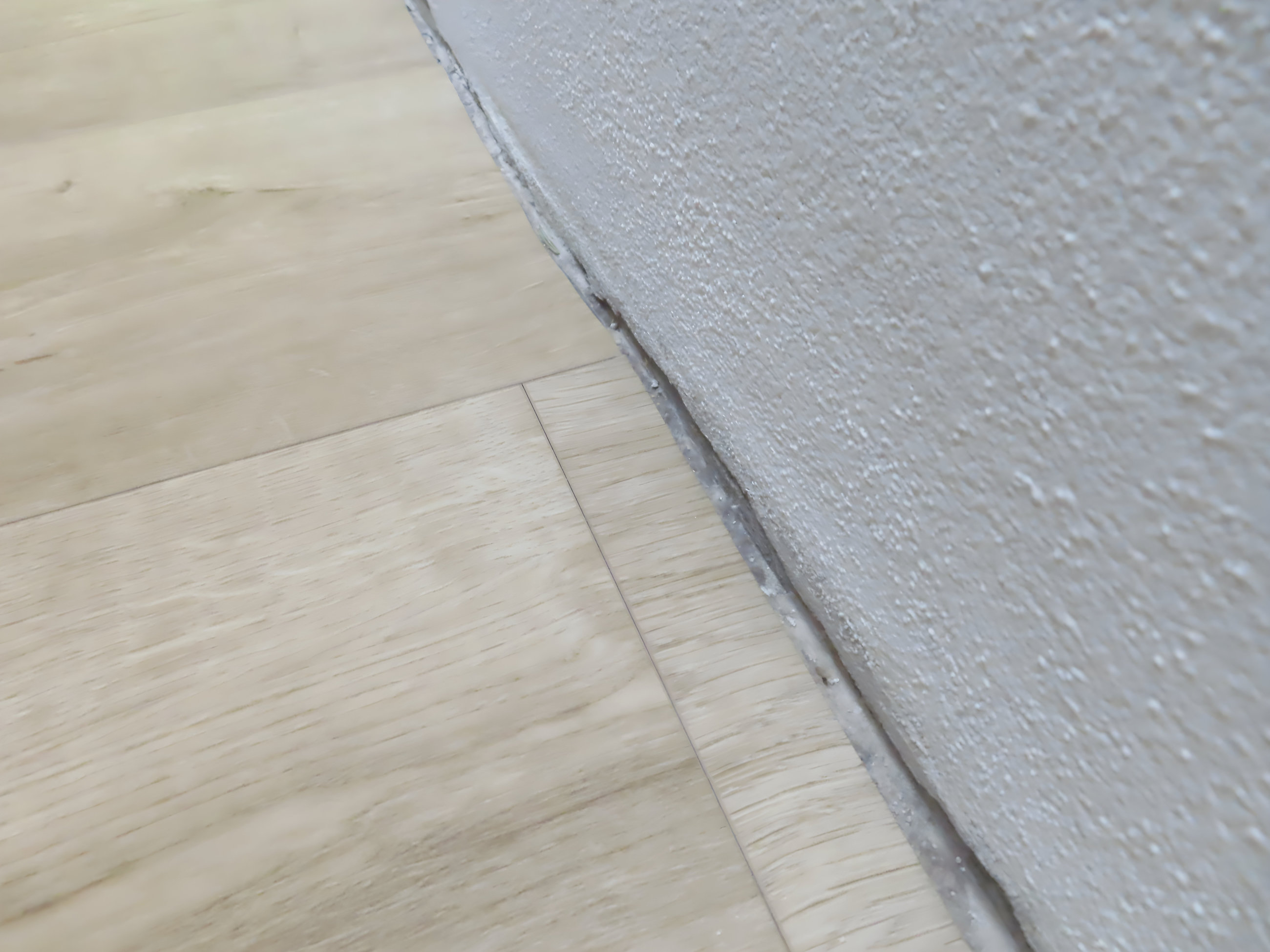

To samé provedení podlahové krytiny v jiné místnosti, dialatace u stěny
Zakončení podlahové krytiny u stěny
