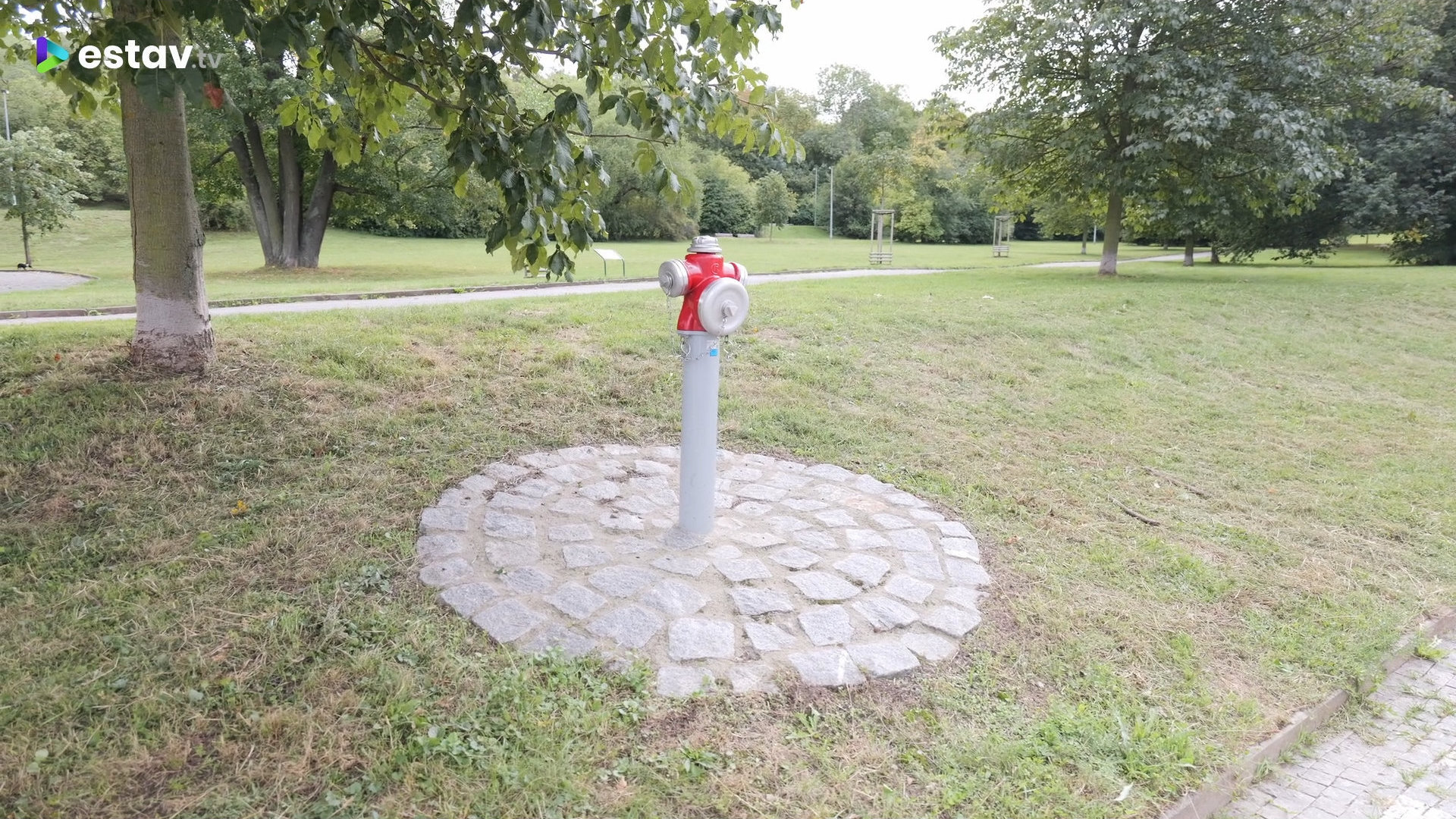

Nádrž není napojena na automatický závlahový systém. Vodu odčerpává cisternové vozidlo a rozváží ji tam, kde je potřeba. Podle radního Prahy 6 Petra Palackého je takové řešení jednodušší, méně náchylné k zanášení a současně nevyžaduje tak přísný hygienický režim jako systémy, které vodu rozprašují.

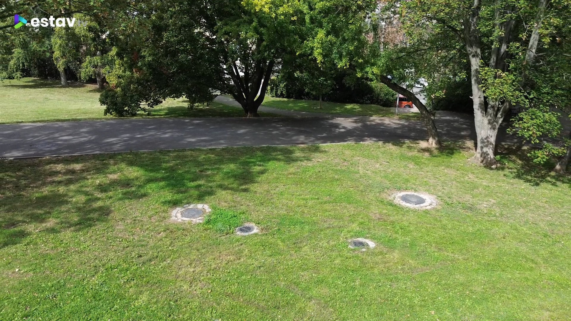

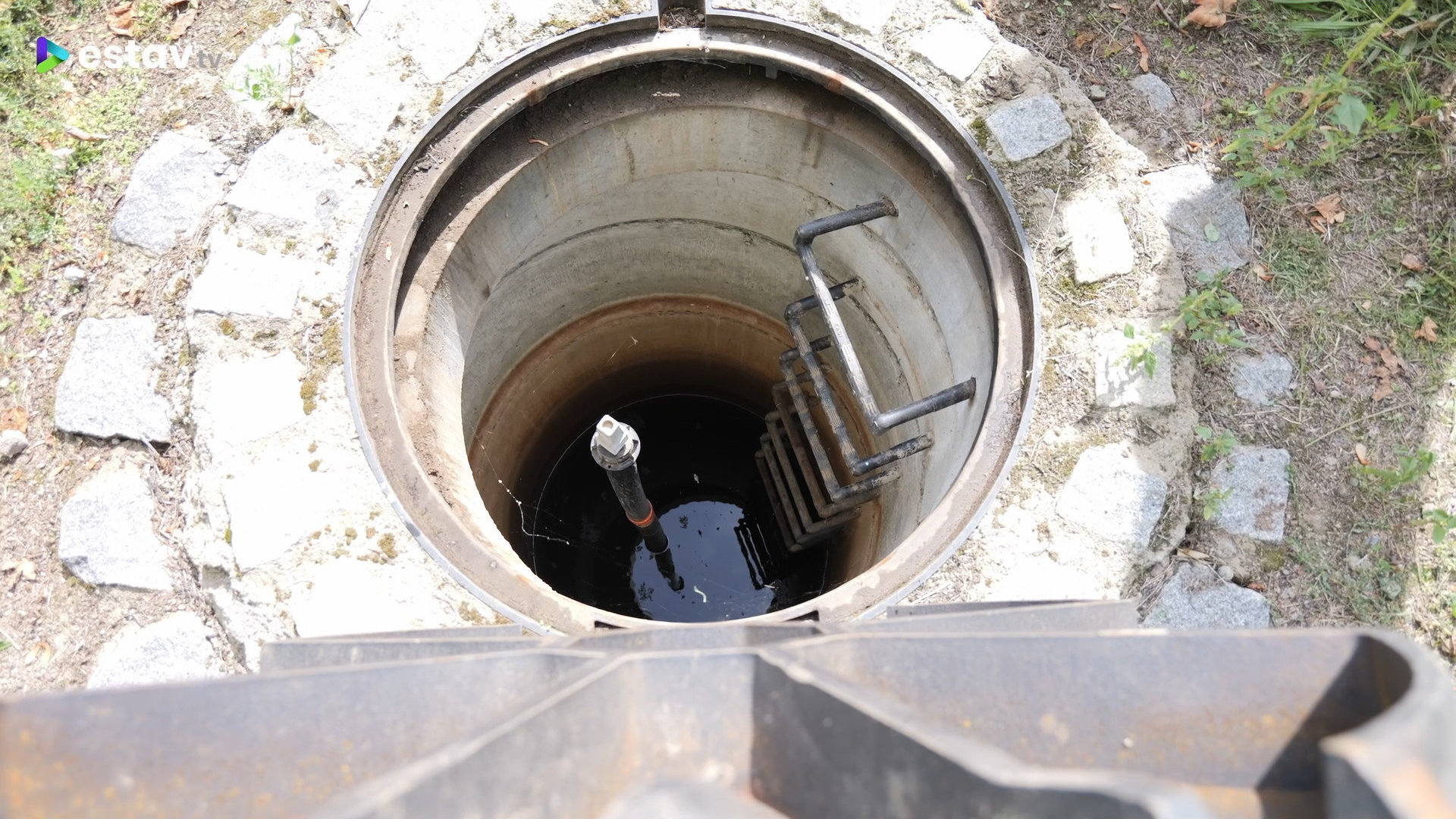

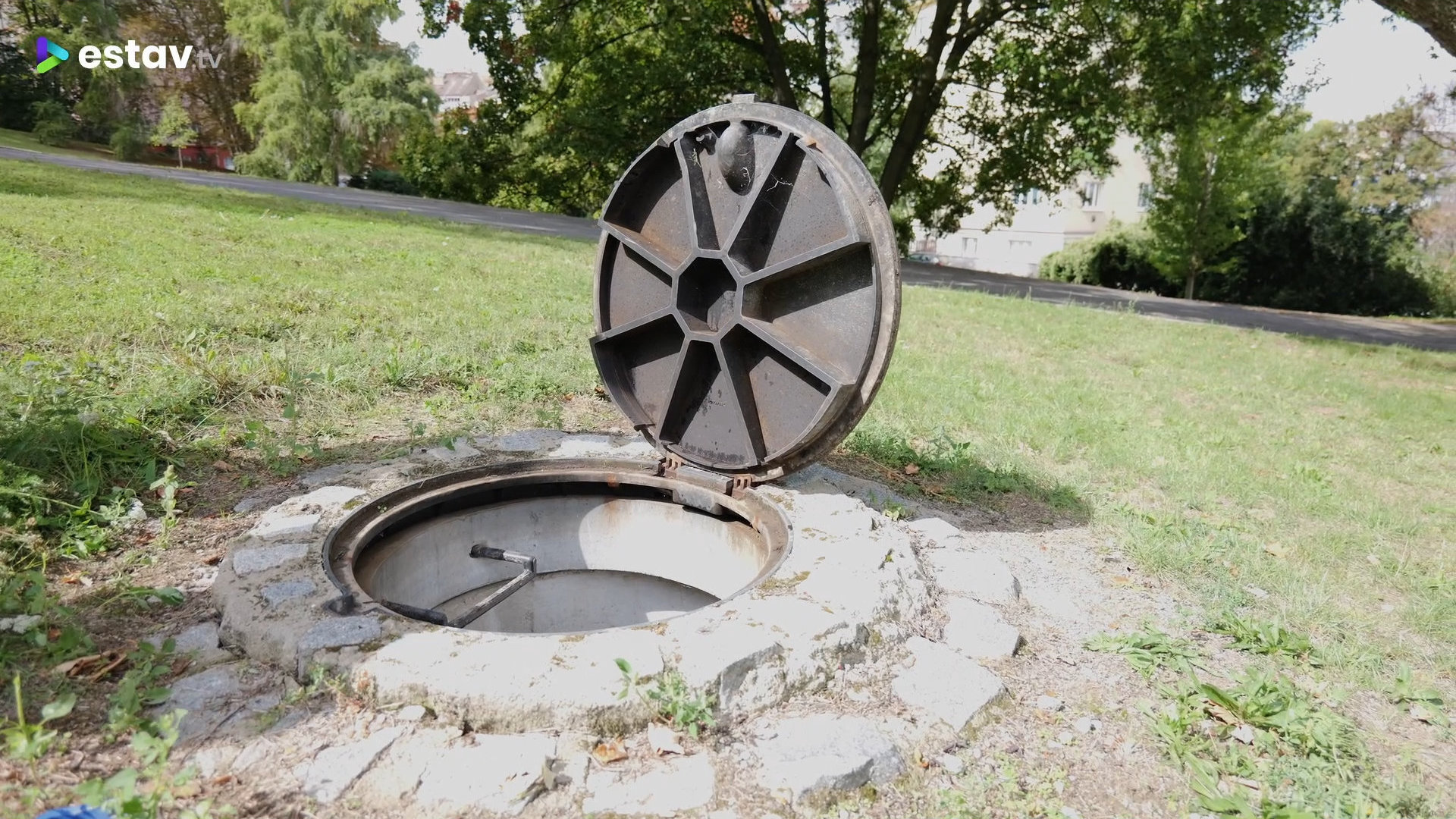

Systém funguje na gravitačním principu. Voda do nádrže přitéká potrubím samospádem a díky svažitému terénu lze bez čerpací technologie řešit také její další využití. Podzemní uložení v hloubce přibližně 2,5 metru chrání zásobu před zamrznutím, takže zařízení nevyžaduje zvláštní zimní režim.
Provozní náklady jsou podle městské části téměř nulové. V nádrži nejsou složité technologie. Její vybavení tvoří zejména měření hladiny, uzavírací ventil, revizní šachty, sběrné koše a napojení umožňující odběr vody.
