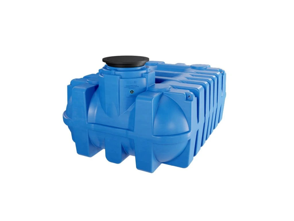

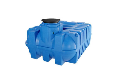

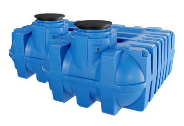

V první řadě je nutné vybrat vhodnou nádrž odpovídající podmínkám v místě instalace. „V této realizaci se vyskytovalo jílovité podloží a vyšší hladina podzemní vody, proto byla zvolena plochá podzemní nádrž Iris 8 000 l, která se díky své monolitické konstrukci obejde bez obetonování a je přizpůsobena náročným podmínkám,“ říká technický specialista společnosti Aquanix Ing. Ondřej Samek.
Nádrž Iris byla vybrána s ohledem na specifické podmínky lokality a požadavky na dlouhodobou odolnost. Díky své monolitické konstrukci a samonosnému provedení umožňuje instalaci i v místech s vysokou hladinou podzemní vody, jílovitým podložím, nebo v místech s pojezdovým zatížením osobních vozidel do 3,5 tuny, a to bez nutnosti obetonování. Plochý tvar nádrže umožňuje mělký výkop a méně zásypového materiálu, což nejen usnadňuje instalaci, ale také snižuje celkové náklady na realizaci. Nádrž je vyrobena z polyetylenu technologií rotomoulding, což eliminuje sváry a přispívá k její mechanické pevnosti a dlouhé životnosti.

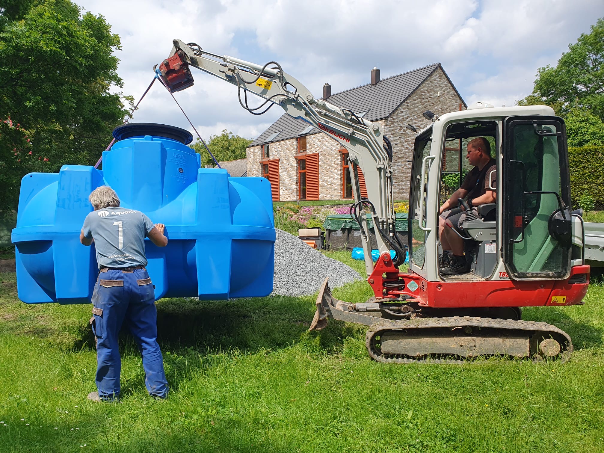

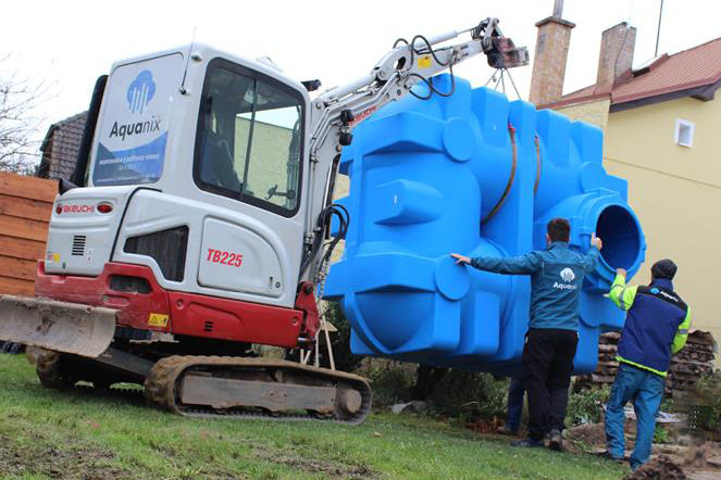

Po dokončení výkopu a přípravě podloží byl na dno výkopu položen štěrk frakce 8/16, který poskytl stabilní podklad pro nádrž Iris. „Samotná nádrž je pomocí techniky pečlivě ukládána do výkopu, přičemž je nutné zajistit, aby nedošlo k jejímu poškození nebo sesuvu půdy. Po usazení nádrže se nádrž začne plnit vodou, což se provádí současně se zasypáváním nádrže štěrkem,“ vysvětluje specialista Ondřej Samek. Tento postup zajišťuje, že je nádrž správně stabilizovaná a vyrovnává se vzájemné působení sil.

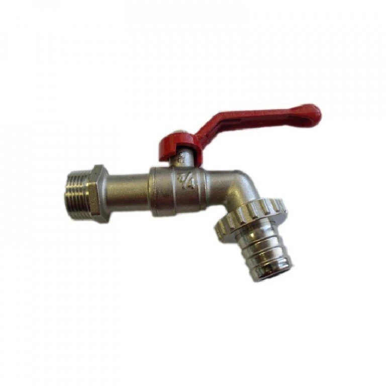

V rámci realizace byla nainstalována i odběrná místa pro zahradní závlahu. Zřízeno bylo několik odběrných míst, která zahrnují zahradní kohouty a vývody pro automatické závlahové systémy.
