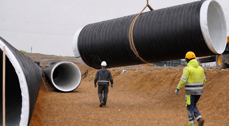

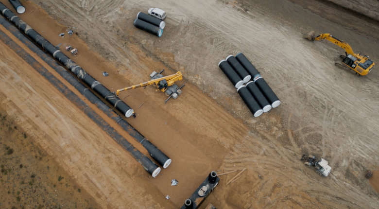

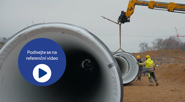

Reference: Retenční nádrž, D35 Džbánov – Litomyšl. Nově vybudovaná nádrž Pragnum Retain slouží k zachycení přívalových srážek z dálnice. Celková délka systému je 500 m a objem 993 m3. Podívejte se na referenční video zde.
