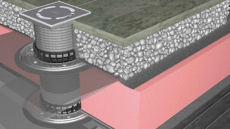

Terasové a balkonové vtoky HL využívají suchou zápachovou klapku určenou pouze do venkovního prostředí. Pro výběr těchto vtoků je důležitá znalost skladby střešní konstrukce a vhodná volba příslušenství.

    1. Terasy s dlažbou na aretačních podložkách, popř. dřevěných roštech
    2. Terasy s dlažbou ve štěrkovém podsypu
    3. Terasy s vlepovanou dlažbou
  • Odtoky s izolační manžetou: Některé modely jsou vybaveny asfaltovou izolační manžetou, která se napojí na hydroizolaci a zajistí tak spolehlivé utěsnění. Na ostatní typy hydroizolací (TPO, FPO, EPDM, PVC…) se dodávají izolační soupravy, které nabízejí 100% napojení na tělesa terasových – balkónových vtoků.

  • Těsnicí manžeta, izolační příruba: Nejdůležitější část odtoku, která zajišťuje spojení s hydroizolační vrstvou.
  • Lapač nečistot, sítko: Pomáhá bránit ucpání odtokové roury listím a jinými nečistotami.
  • Suchá-nezamrzná zápachová klapka: Zamezuje průniku zápachu z jednotné kanalizace.
  • Nerezový rámeček, nerezová mřížka: Slouží k estetickému zakončení odtoku na úrovni dlažby.
  • Prodlužovací nástavec s manžetou nebo izolační přírubou: Většinou slouží k prodloužení tělesa vtoku přes vrstvu tepelné izolace spádové vrstvy na hydroizolaci a k vytvoření správného spádu.
