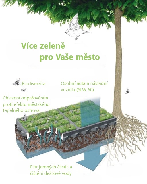

Hlavní výhodou systému AS-TTE je schopnost rozložit tlak zátěže rovnoměrně po celé ploše. Díky tomu nedochází ke zhutnění půdy nad kořeny, což bývá jednou z nejčastějších příčin chřadnutí stromů v městském prostředí. Systém funguje podobně jako sněžnice – přenáší zátěž plošně a zabraňuje tomu, aby byla koncentrována do několika málo míst, která by mohla poškodit jemné kořínky.
Důležitou vlastností zasakovacích roštů AS-TTE je jejich plná propustnost pro vodu. Zatímco klasická dlažba umožňuje vsakování pouze skrze spáry, zde může dešťová voda přirozeně pronikat celým povrchem. Voda tak zůstává v místě dopadu a obohacuje půdní profil o vláhu, kterou stromy potřebují. Systém tím přispívá k přirozené vodní bilanci území a zároveň snižuje riziko přetížení kanalizace při přívalových deštích.

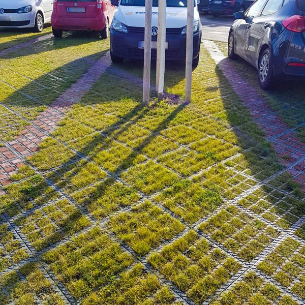

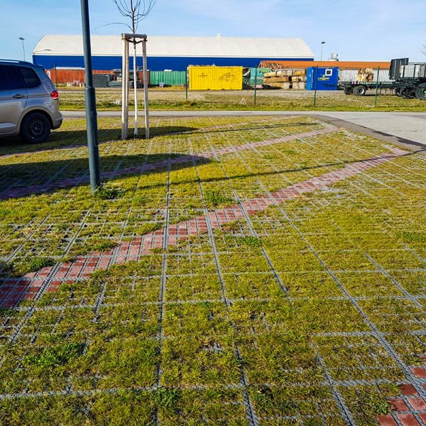

Velkou výhodou je také šetrnost instalace. Konstrukce zasakovacích roštů je samonosná, proto nevyžaduje výrazné úpravy terénu ani hluboké výkopy. To je zásadní v případech, kdy se pracuje v blízkosti existujících stromů a je třeba vyhnout se poškození kořenů. Nízká výška konstrukce navíc umožňuje zachovat původní profil terénu a přirozené proudění vody v půdě. Díky speciálním spojovacím zámkům se rošty jednoduše sestavují do stabilního celku, který má dostatečnou únosnost i pro pojezd vozidel.

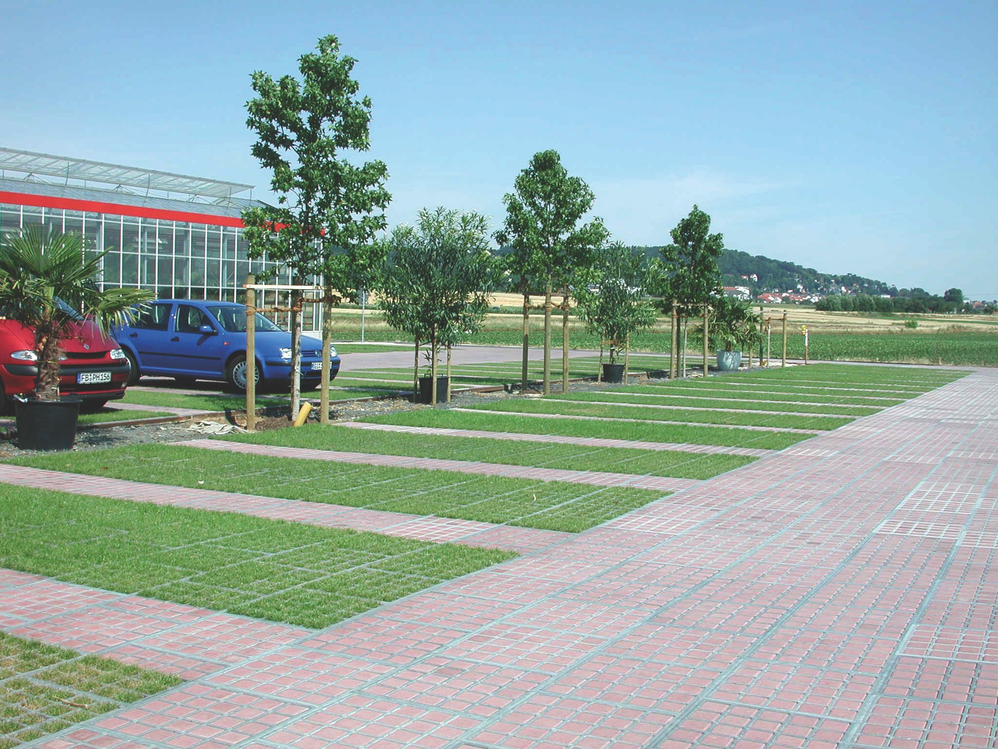

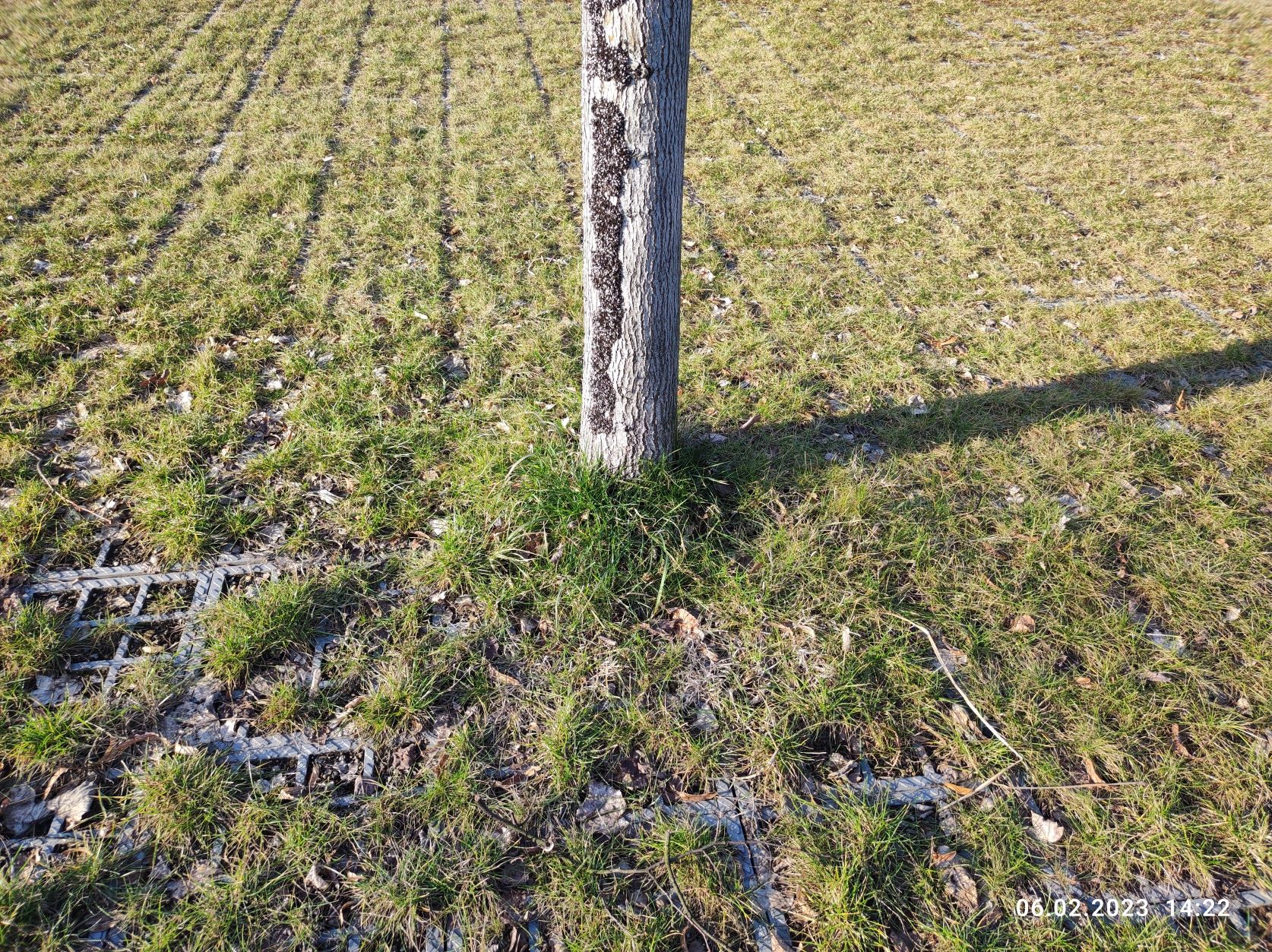

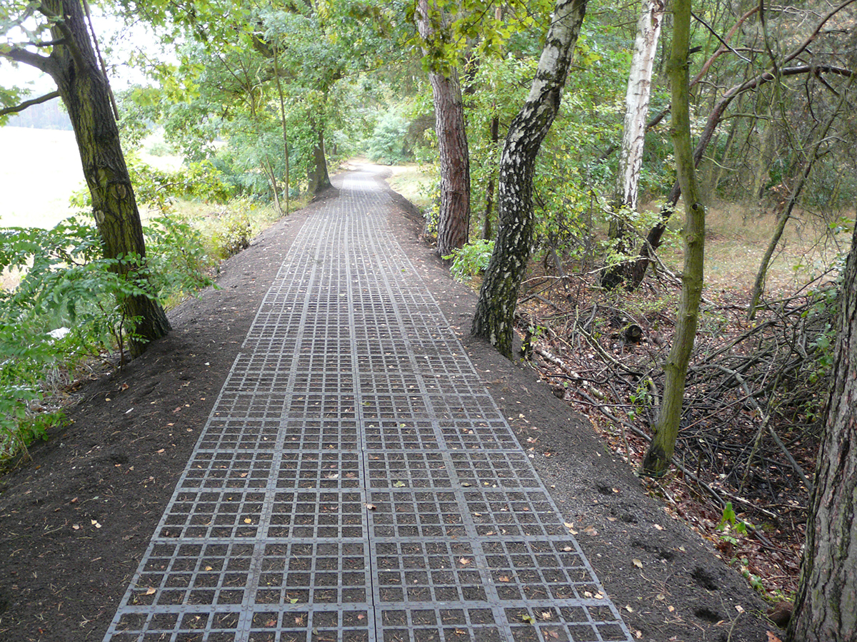

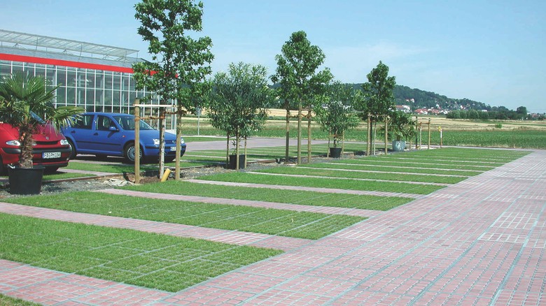

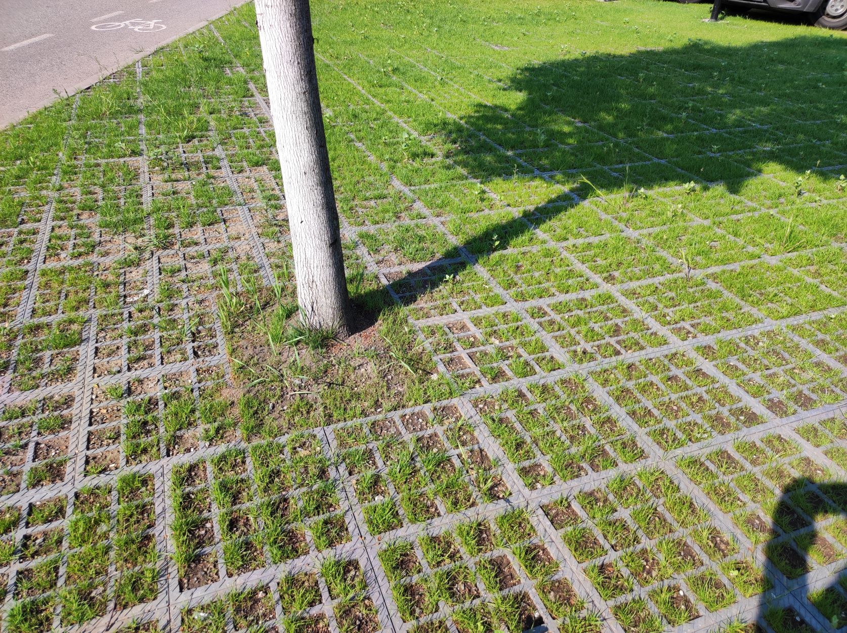

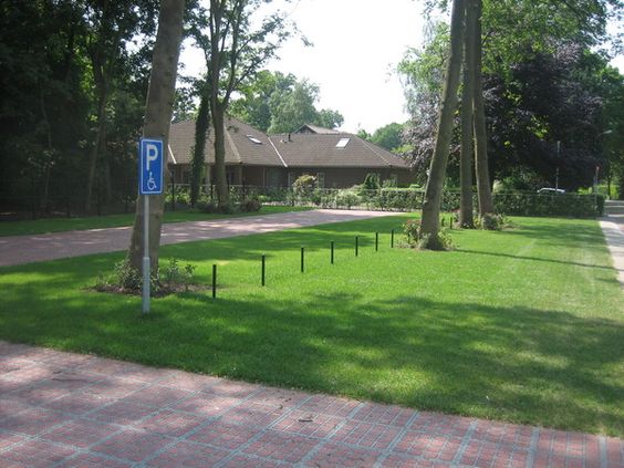

Systém zasakovacích roštů AS-TTE je univerzální – lze jej použít nejen kolem stromů, ale také na parkovištích, pěších zónách, cyklostezkách či příjezdových cestách. Typickým příkladem může být realizace, kde byly rošty položeny přímo ke kmenům stromů, a přitom zajistily jejich dokonalou ochranu.
Esteticky mohou rošty působit velmi přirozeně. Je možné je vyplnit různými materiály – od štěrku po vegetační výplně, které zlepšují vzhled prostoru a napomáhají mikroklimatickým funkcím. Kombinace technického řešení, propustnosti a vizuálního souladu s okolní zelení dělá ze zasakovacích roštů AS-TTE moderní prostředek, jak skloubit funkčnost a ekologii v městské architektuře.
