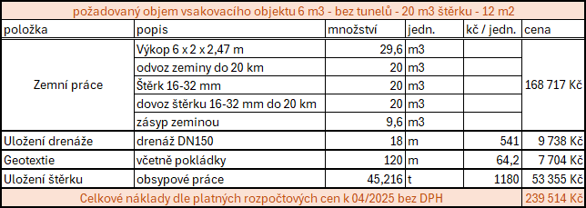

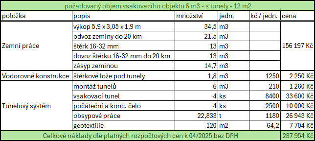

Níže jsou uvedeny rozpočty vsakovacích tunelů pro porovnání investičních a instalačních nákladů.
Zadávací parametry jsou následující:
  • RD v Brně nebo okolí
  • odvodňovaná redukovaná plocha 160 m2
  • koeficient vsaku 5 × 10−6 m/s
Výpočtem požadované parametry objektu:
  • vsakovací plocha 12 m2
  • požadovaný objem 6 m3
Položkový rozpočet pro TUNELOVÝ VSAKOVACÍ OBJEKT:
Položkový rozpočet pro ŠTĚRKOVÝ VSAKOVACÍ OBJEKT:
Výše uvedené porovnání je zpracováno dle uvedených zadávacích parametrů. V případě požadavku na vsakovací objekty s větší kapacitou objemu případně v požadavkem na větší vsakovací plochu budou vycházet ekonomicky dráže.
