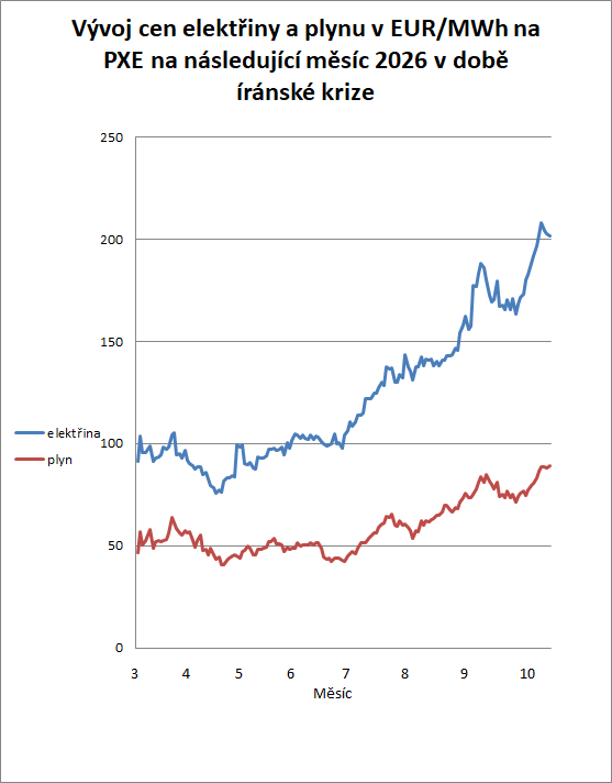

Z přiloženého grafu se zdá, že cena elektřiny na burze PXE na následující měsíc roste výrazněji než plyn. Stále čekám, že po delší době dojde k poklesu cen, ale tomu zatím brání nepříznivá geopolitická situace ve světě a také nákupy plynu do rezerv na zimu, protože stále mnoho zemí v Evropě zatím nenaplnilo zásobníky na povinnou úroveň. Tím, jak je drahý plyn, tak je drahá elektřina, protože v současné době význam plynu pro výrobu elektřiny je mnohem větší než v minulosti, neboť mimo jiné musí nahrazovat dodávky elektřiny z vodních zdrojů, které jsou nesrovnatelně nižší než v minulosti.

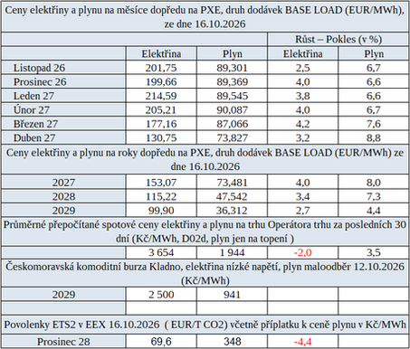

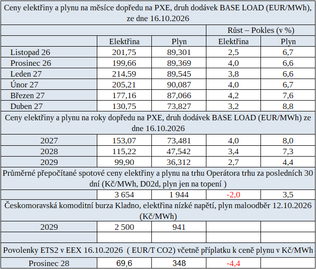

Ceny na burze PXE na následující měsíc se v posledních týdnech propisují i do cen nákupů na následující roky, nyní dokonce významně i do roku 2029, což dříve tak nebylo. Ceny v roce 2029 se rovněž zvyšovaly, ale viditelně nižším tempem. V uplynulém týdnu se tyto ceny začaly naplno odrážet i do nabídkových cen dodavatelů energií pro domácnosti.
Ceny silové elektřiny na následující měsíce v porovnání s předchozím týdnem narostly o přibližně 3 až o 4 procenta včetně cen na nejvzdálenější měsíce. Ceny plynu se zvýšily o 6 až o 9 procent, za pozornost stojí nejvýraznější růst téměř 9 procent u nejvzdálenějšího měsíce – srovnání duben 27.
Růst vykazují data na roky 2027 až 2029. Samozřejmě nejvyšší zvýšení se čeká pro rok 2027, ale i další roky podle současných spekulací obchodníků ceny elektřiny i plynu povážlivě rostou.
Tab. 1: Přehled cen na burzách v ČR za poslední týden s procentuální změnou
Spotové ceny v tabulce vyjadřují vážený průměr cen (přepočítaný diagram) za poslední měsíc, nejsou to spekulativní ceny jako na burze PXE, ale reálná čísla podle nabídky a poptávky. Sice poslední týden došlo k mírnému poklesu u elektřiny, ale absolutní hodnota je vysoko nad běžnými cenami pro domácnost. K této částce se musí totiž ještě připočíst poplatek obchodníkovi (většinou 300–400 Kč/MWh). Ten, kdo má ve smlouvě fakturaci podle spotových cen jen tak bez řízení spotřeby, tak ve vyúčtování bude možná překvapen vysokou částkou.
Státní organizace nakupující na Českomoravské komoditní burze Kladno nakupují energie na rok 2029, protože ceny elektřiny i plynu jsou relativně ještě výhodné. Nákup energií na rok 2027 a 2028 by nyní znamenal výrazné zvýšení nákladů na energie. Na této burze nakupují hlavně ministerstva, kraje, obce.

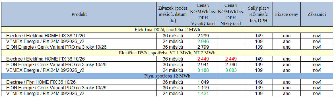

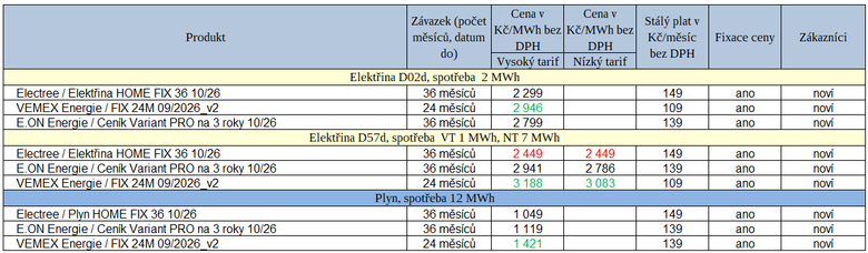

Uplynulý týden přinesl změnu v nabídkách dodavatelů energií
Stále trvá, že ceny většiny dodavatelů pro stávající dlouhodobé zákazníky se zatím neměnily. Ke změnám dochází především u nabídek pro nové zákazníky nebo u prolongačních nabídek. Když bychom si v Kalkulátoru cen energií TZB-info vyjeli nabídky dodavatelů, viděli bychom, že ceny pro stávající zákazníky mnoha dodavatelů jsou nejlevnějším ceníkem. Podle současné situace věřím, že to se zanedlouho změní, ale to budou fixní nabídky ještě dražší, než jsou nyní.
Někteří dodavatelé ukončili nabídku fixů na nejdelší dobu, na tři roky. Také na rozdíl od minulosti, kdy někteří obchodníci měli jednotnou cenu pro všechny možné tarify, nyní obchodníci diferencují ceny podle výše spotřeby, třeba tak, že topné tarify, kde je předpoklad vyšší spotřeby elektřiny, jsou dražší než jednotarif. U plynu někde již neplatí, že čím větší spotřeba, tím nižší cena. Naopak, nejatraktivnější cena je u nejnižší spotřeby, domácnosti s vysokou spotřebou zaplatí výrazně více. Možná si to jen myslím, ale již se dá poznat na současné cenové politice jednotlivých obchodníků, kdo má jakou strategii v nákupu, kdo jak nakupoval v minulosti.
Electree má po dlouhé době nové akviziční ceníky, nově je výhodnější nízká spotřeba
Společnost Electree jako jedna z posledních změnila ceníky, některé platily již od dubna. V nových cenících již není jednotná cena pro všechny distribuční tarify. V případě elektřiny je nejnižší cena u jednotarifů, a naopak nejvyšší je od tarifu D45d. U elektřiny pro malé firmy dokonce obchodník zavedl dva ceníky podle výše roční spotřeby, levnější do spotřeby 30 MWh/rok a o 50 Kč/MWh dražší u spotřeby v rozmezí 30 až 60 MWh/rok. Plyn je zvýhodněn při nejnižší spotřebě jednak nižší cenou a také nižším stálým platem. Zvýhodnění končí do roční spotřeby 15 MWh.
Obchodník v nových tarifech nezměnil ceny elektřiny u jednotarifů.
Změna u E.ONu
Dodavatel E.ON Energie vyřadil z nabídky tarif pro obsluhu odběrného místa online. Nově je v nabídce jako nejlevnější tříletý fix pro obě komodity. Tříletý fix je celkem výjimkou potvrzující pravidlo.
VEMEX již tříletou smlouvu nenabízí, ale zlevnil tarify pro zákazníky, kteří začnou odebírat energie od 1. 4. 2027
Společnost VEMEX Energie vyřadila z nabídky tříletý fix na dodávku elektřiny a plynu. Dále dodavatel kompletně změnil nabídku. Nově jsou v jeho portfoliu pouze nabídky pro nové zákazníky s fixní cenou pro zákazníky, kteří začnou odebírat elektřinu nebo plyn až od 1. 4. 2027. Na oplátku obchodník výrazně zlevnil ceny elektřiny o více jak 400 Kč/MWh a plynu o 256 Kč/MWh. Dlužno říci, že předchozí ceny byly ale nastaveny poměrně vysoko.
Obchodník nabízí fixaci na 12 nebo na 24 měsíců. V cenících plynu je zřetelně vidět vývoj cen v závislosti na roční spotřebě, že cenově zvýhodňuje domácnosti s nízkou spotřebou. Zákazníci s vysokou spotřebou mají výrazně vyšší cenu.
V přehledu uvádím jen cenově nejvýhodnější tarify dodavatelů.

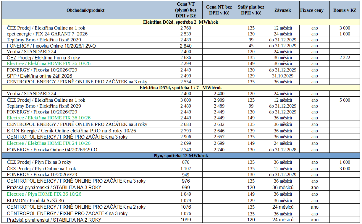

Který dodavatel je v Kalkulátoru cen energií TZB-info nejvíce poptáván čtenáři?
Po delší odmlce jsme spustili možnost poptávek z našeho Kalkulátoru. Zájem čtenářů je vzhledem k situaci na trhu zvýšený. U většiny nabídek je možnost vyřízení poptávky prostřednictvím našeho zprostředkovatele, takže potenciální zákazník se nemusí obávat, že poptávka zapadne. Někteří obchodníci si vyřizují poptávky sami.
Lidé nejvíce poptávají fixní dodávky na co nejdelší období, tedy na tři roky u velkých dodavatelů. Bohužel se setkávám i s poptávkou na tarify bez garance ceny, nebo dokonce s cenou, kde je v názvu uveden konec platnosti ceny. Zprostředkovatel nebo dodavatel je na to upozorní, ale je třeba si na to dát pozor, zbytečně se tím uzavření smlouvy protahuje.
Nejvíce poptávaným dodavatelem je ČEZ Prodej, u kterého je jednoznačně zájem o dodávky plynu a elektřiny na 3 roky s fixní cenou. Následuje E.ON s poptávkami na elektřinu a plyn dříve na dva roky, nyní asi na tři roky. Často je poptávaná Pražská plynárenská, bohužel se jedná o tarify se závazkem, ale bez fixace ceny, která je závislá na ceně základního produktu. Tyto produkty jsou nyní levnější než fixní produkty dodavatele, ale je vysoká pravděpodobnost, že je dodavatel zdraží. Velmi často poptávaným dodavatelem je rovněž FONERGY, hlavně jeho tarify s fixací ceny do konce roku 2029.
Tab. 3: Nejvýhodnější nabídky na trhu s energiemi ke sjednání novými zákazníky (zeleně – novinka)
