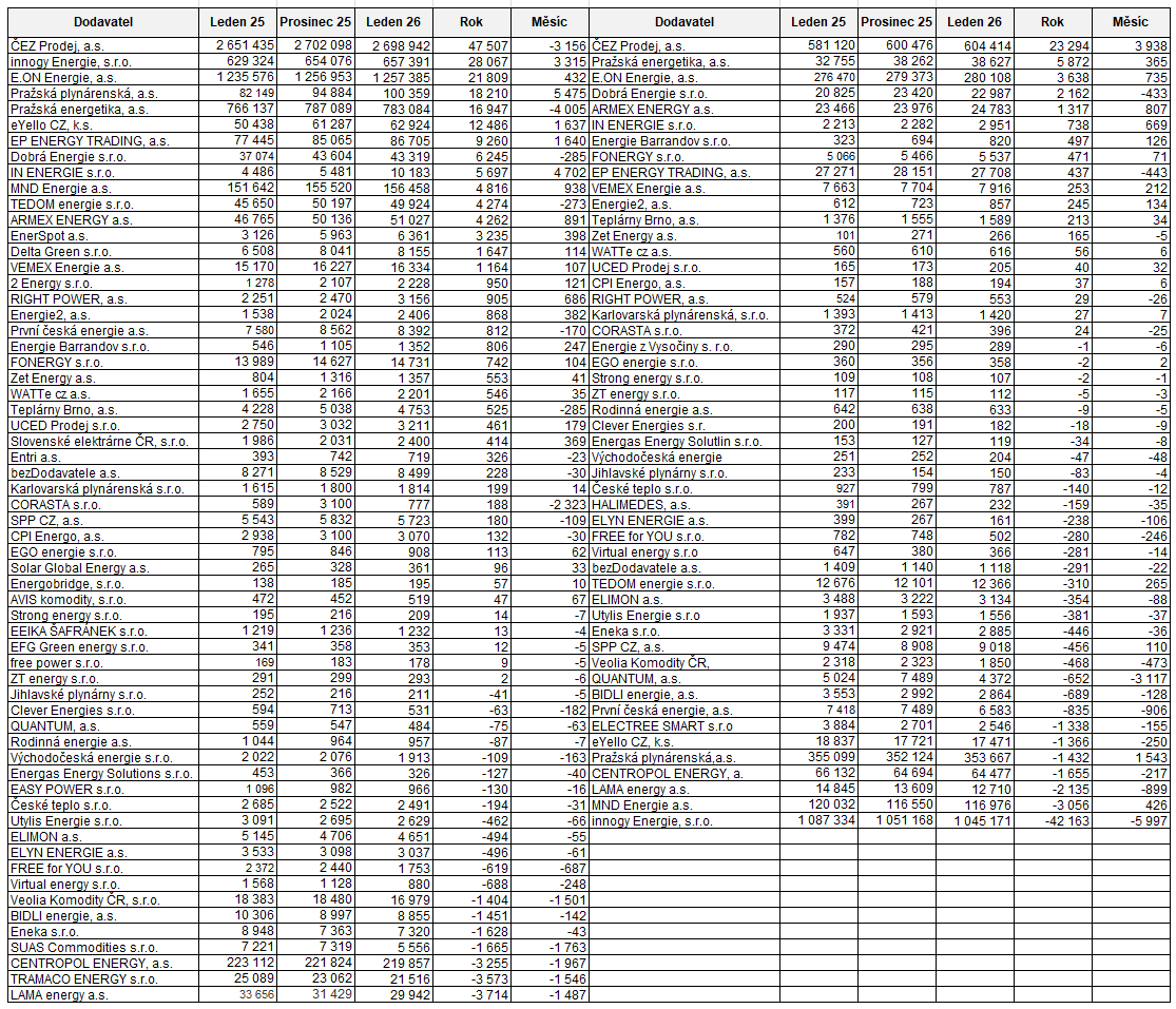

Operátor trhu zveřejnil počty odběrných a předávacích míst elektřiny a plynu (OPM) jednotlivých dodavatelů za leden 2026. Na základě této statistiky jsem vytvořil tabulku se srovnáním počtu OPM jednotlivých dodavatelů letos a loni v lednu. Na rozdíl od minulosti dnes porovnávám změny v počtech přípojek za 12 měsíců a jako doplňující informaci uvádím změny za poslední měsíc.
V tabulce pod textem je většina dodavatelů, kteří svými nabídkami figurují v Kalkulátoru cen energií TZB-info. Ve srovnání chybí provozovatelé lokálních distribučních sítí až na malé výjimky a OPM velkých podniků. U těchto podniků ale nedochází k významným změnám.
Tab. 1: Přehled odběrných a předávacích míst jednotlivých dodavatelů za leden 2026 (Zdroj: OTE, a.s.)
Prvních deset nejvíce úspěšných dodavatelů vysoce převyšuje ostatní obchodníky v počtu změn, ostatní obchodníci nezaznamenávají výrazné přírůstky odběrných míst nebo mírně ztrácejí. Pravděpodobně nejvíce změn dodavatelů elektřiny probíhá právě mezi těmito deseti nejúspěšnějšími obchodníky. Vliv na zvýšení počtu OPM má také celkový rostoucí počet přípojek elektřiny na trhu.
U plynu je situace rozdílná. Prvních deset nejvíce úspěšných dodavatelů odčerpává zákazníky velkým dodavatelům, kteří zákazníky naopak dlouhodobě ztrácejí. Růst nejúspěšnějších obchodníků je na úkor těch nejméně úspěšných. Počet přípojek plynu neustále klesá.

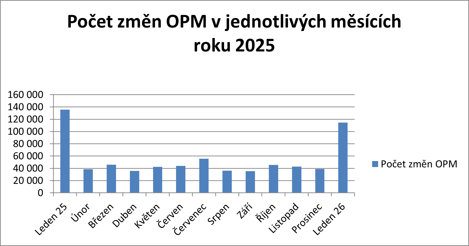

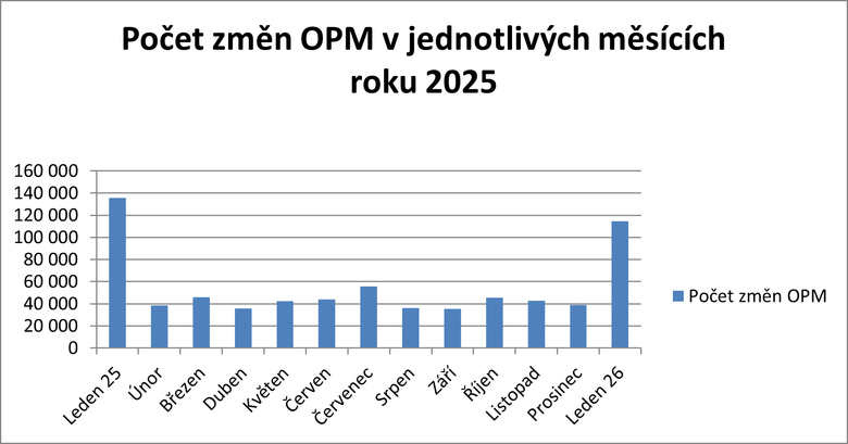

Za loňský rok se zvýšil počet odběrných a předávacích míst elektřiny o 171 632, obrovský nárůst byl zaznamenán zejména v první polovině minulého roku. Naproti tomu pokles počtu přípojek plynu byl v průběhu roku stabilní, jen za prosinec byl vyšší, asi v souvislosti s vypršením smluv.

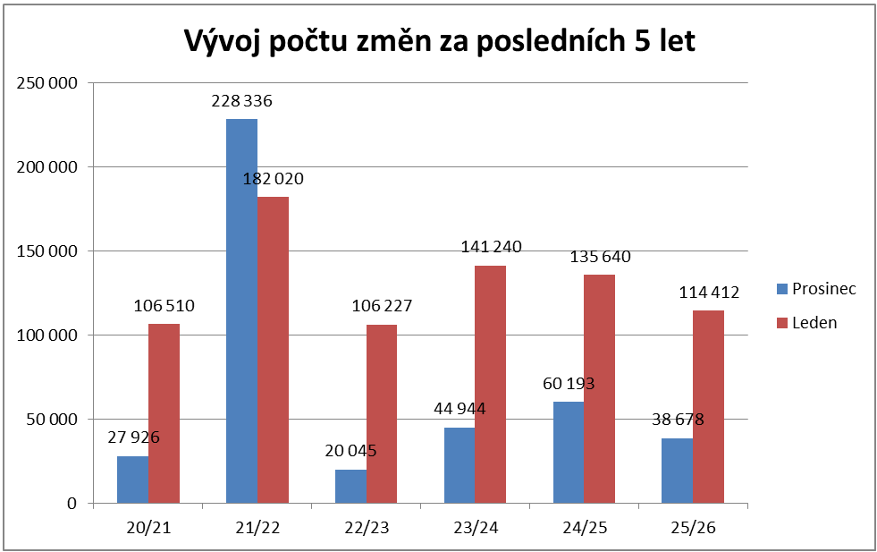

Na přelomu prosince a ledna dochází vždy k nejvyšším počtům změn, protože mnoho smluv na dobu určitou právě začíná a končí na přelomu roku nebo jsou smlouvy do konce určitého roku. Podívejme se na to, jak se vyvíjely tyto údaje za posledních pět let.
Na následujícím grafu je vidět zejména výrazný počet změn přípojek na přelomu roku 2021 a 2022 v souvislosti s energetickou krizí a nucenou změnou dodavatelů mnoha zákazníků. V následujících letech jsou počty změn na přelomu roku vyšší než v posledním roku před krizí, protože postupně končí smlouvy s vyššími cenami energií uzavřené v dobách konce energetické krize. Přelom roku 2025 až 2026 je počet změn dodavatele vyšší než na přelomu let 2020/2021, ale již to není jen vlivem pokrizového vývoje, nýbrž také intenzivním tlakem na cenu spojenou s aktivitou srovnávacích portálů a i samotných dodavatelů. Lidé levnějších nabídek více využívají, protože ceny energií jsou stále vyšší než před krizí a mohou ušetřit.
V následujícím grafu lednová čísla ukazují většinou změny od 1. ledna, kdežto prosincové počty zase ukazují na běžnou úroveň počtu změn v průběhu roku.
V druhém grafu je uveden vývoj celkového počtu změn OPM v průběhu roku 2025. Vidíme, že kromě ledna 2025, který odráží změny na konci roku 2024, je druhým vrcholem přelom června a července. V grafu zvýšený počet změn ukazuje červenec.

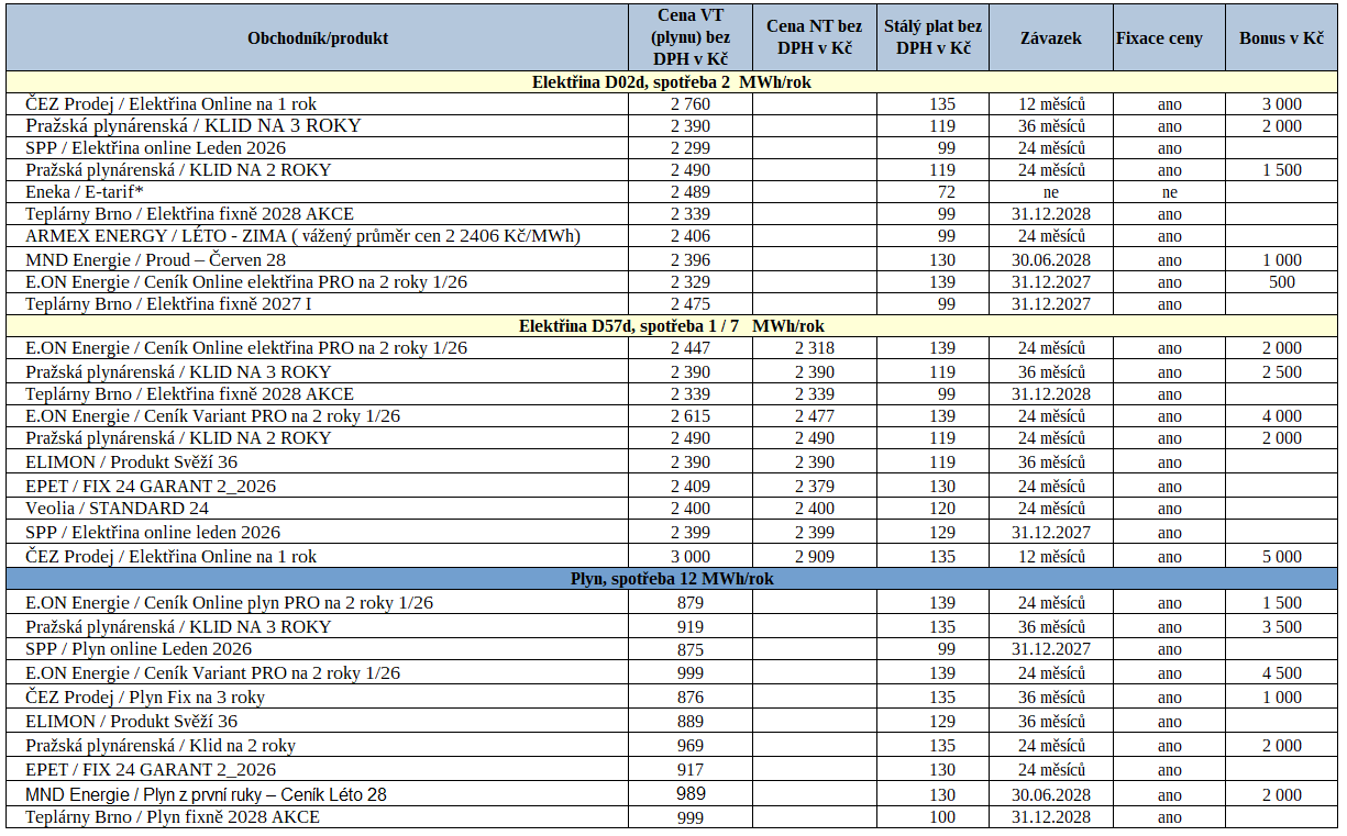

V následující tabulce jsou uvedeny nejvýhodnější nabídky podle celkových nákladů na jeden rok. U některých nabídek jsou od nákladů odečteny bonusy přepočítané na jeden rok, pokud je dodavatel poskytuje. Tento přehled není úplný, na trhu je spousta dalších nabídek ke sjednání, některé jsou i levnější, než zde uvádím. Zdejším cílem je poskytnout zájemcům informaci o současných cenách energií, aby se lidé mohli snadněji orientovat. Následující tabulka má omezenou platnost do vydání nové, protože se nabídka dodavatelů může měnit.

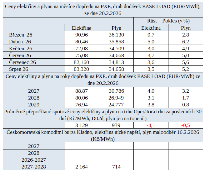

Ceny energií na burzách v ČR
Tab. 4: Přehled cen elektřiny a plynu na burzách v ČR za poslední týden s procentuálním srovnáním proti tabulce z předchozího článku
