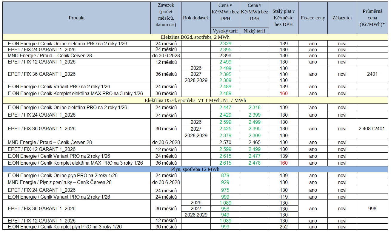

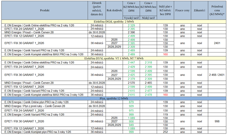

Tab. 1: Přehled nových ceníků za uplynulý týden (zeleně – pokles ceny, červeně – růst ceny proti předchozí verzi, * – vážený průměr cen u produktů se stupňovitou cenou)
S ohledem na situaci na krátkodobých trzích s plynem a v návaznosti na to i s elektřinou, kdy cena kvůli chladnému počasí a klesajícím zásobám skokově roste, bude asi zatím se zlevňováním konec.

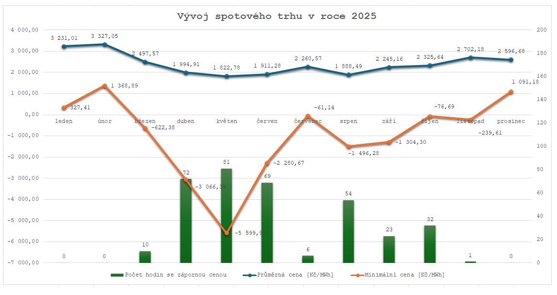

Objevilo se 348 záporných spotových hodin
Zajímavý obrázek nabízí i pohled na záporné ceny elektřiny, které jsou často vnímány jako důkaz masivního rozvoje fotovoltaiky a přebytků výroby. V roce 2025 se na spotovém trhu objevilo celkem 348 hodin se zápornou cenou, zatímco v roce 2024 jich bylo 315. Rozdíl tedy existuje, ale není dramatický. Navíc je potřeba vzít v úvahu technickou změnu obchodování, neboť od října 2025 došlo k přechodu na čtvrthodinový obchodní interval. Každá hodina se tak dělí na čtyři periody, což logicky zvyšuje pravděpodobnost výskytu záporných cen.
„Čistě z pohledu absolutních čísel může nárůst záporných hodin vypadat výrazný, ale při zohlednění přechodu na čtvrthodinové obchodování jde spíše o technický efekt než o skutečný zlom v chování trhu,“ upozorňuje Michal Kulig.
Kdy dává spotový tarif smysl
Celková data tak spíše potvrzují, že boom fotovoltaických elektráren, který měl na spotový trh výrazný dopad v předchozích letech, už má vrchol za sebou. Tomu odpovídá i srovnatelný výskyt cen těsně nad nulou, tedy pod hranicí 1 EUR/MWh. V roce 2025 se takové ceny objevily ve 138 hodinách a rozdíl oproti roku 2024 činí pouze zhruba 7 %, což je při celkovém objemu obchodování velmi podobné číslo.
„Nevidíme žádný dramatický nárůst extrémně levné elektřiny za spotové ceny. Nicméně spotové tarify stále dávají velký smysl, je-li fotovoltaika řízena chytře. Tedy pomocí inteligentního řízení výroby a spotové optimalizace odběru, kdy FVE reaguje na aktuální ceny na spotovém trhu. Takové řešení nabízí například naše sesterská společnost PREsolidsun, specializující se na dodávku fotovoltaických systémů,“ říká Michal Kulig. To může zahrnovat například ukládání přebytků do baterií v době nízkých cen a jejich využití v hodinách dražší elektřiny nebo flexibilní odběr spotřebičů nastavený tak, aby domácnost či firma maximalizovala využití levné elektřiny a minimalizovala náklady.
Nejnižší spotová cena byla v květnu
Podobně vyrovnaný obrázek nabízí i pohled na samotnou hloubku záporných cen. Přestože minimální záporná cena v roce 2025 dosáhla výrazně nižší hodnoty než o rok dříve, jde spíše o statistickou anomálii než o nový trend. Nejnižší cena v roce 2025 klesla na −5 599,90 Kč za MWh, zatímco v roce 2024 to bylo −3 459,73 Kč za MWh. V obou případech přitom došlo k tomuto extrému v květnu.
„Extrémní záporné ceny jsou vždy kombinací více faktorů, nelze je automaticky spojovat s jedním konkrétním jevem. V případě května jde dlouhodobě spíše o vliv velmi proměnlivého osvitu než o kalendářní efekty, jako jsou státní svátky,“ vysvětluje Michal Kulig.

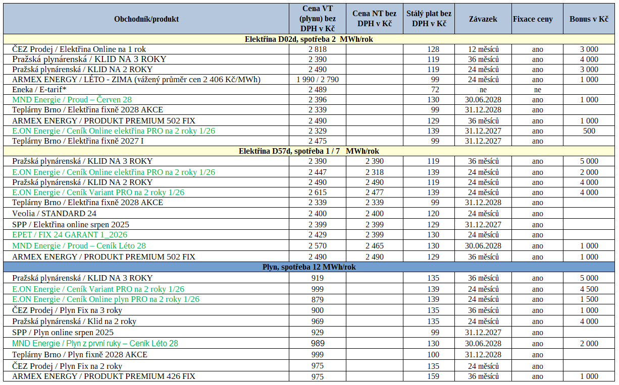

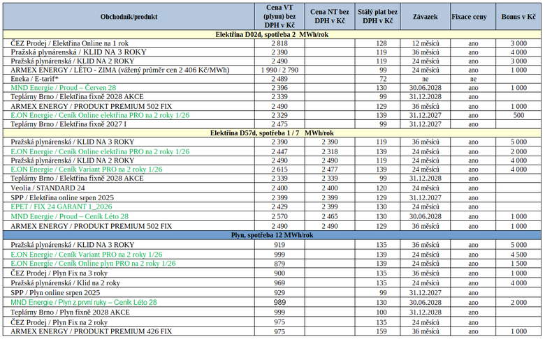

Nejvýhodnější nabídky na trhu ke sjednání novými zákazníky
Tab. 2: Přehled nejvýhodnějších nabídek ke sjednání novými zákazníky (zeleně – novinky na trhu)

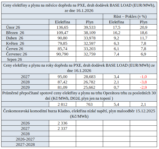

Ceny elektřiny a plynu i na českých burzách výrazně rostou
Tab. 3: Přehled cen na burzách v ČR v uplynulém týdnu s trendem vývoje
