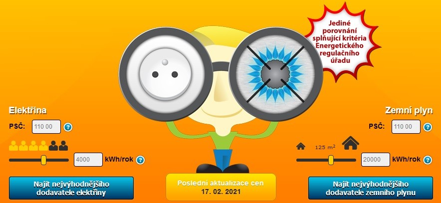

Gabriela Hájková, z Měšec.cz požádala našeho kolegu Ing. Jana Schindlera o odpovědi na otázky ke Kalkulátoru cen energií TZB-info.
Gabriela Hájková, zástupce šéfredaktora serveru Měšec.cz požádala našeho kolegu Ing. Jana Schindlera o odpovědi na otázky kolem Kalkulátoru cen energií TZB-info.
