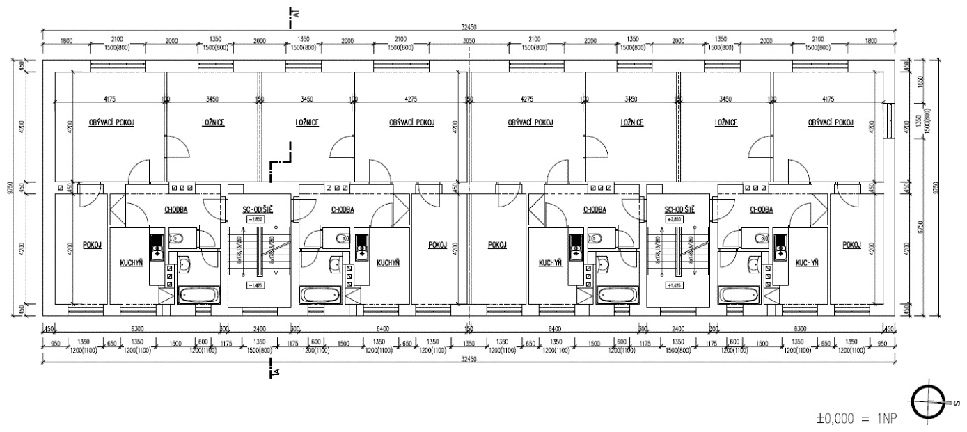

Pro účely studie uvedené v tomto článku byl vybrán bytový dům, na němž bylo provedeno několik simulací energetické bilance. Simulace byly provedeny jak pro stávající stav, tak pro různé varianty úsporných opatření. Budova byla hodnocena hodinovou metodou, simulace byla provedena pro jeden rok. Vstupními údaji pro výpočtový model jsou klimatické údaje, hodnoty součinitele prostupu tepla a plochy jednotlivých konstrukcí, technická zařízení budov a další okrajové podmínky. Budova má jedno podzemní a tři nadzemní podlaží.
Obr. 1 Půdorys bytového domu
Obr. 2 Bytový dům ve stávajícím stavu – východní fasáda
Na obrázku 1 je znázorněn půdorys budovy. Obrázek 2 zachycuje stávající stav budovy. Střecha objektu je plochá. Dům je zděný, tloušťka stěn je 300 a 450 mm. Střecha není pochozí a je tvořena z keramických tvárnic vsazených mezi ocelové profily. Na nich je 150 až 250 mm škváry, následně betonová mazanina o tloušťce 50 mm a asfaltová izolace. Podlaha suterénu je betonová. Bytový dům má původní dřevěná okna s dvojsklem. Tabulka 1 znázorňuje základní parametry budovy v původním stavu, konkrétně plochu a součinitel prostupu tepla jednotlivých konstrukcí a průměrný součinitel tepla budovy. Skladby jednotlivých konstrukcí byly získány z projektové dokumentace objektu.
