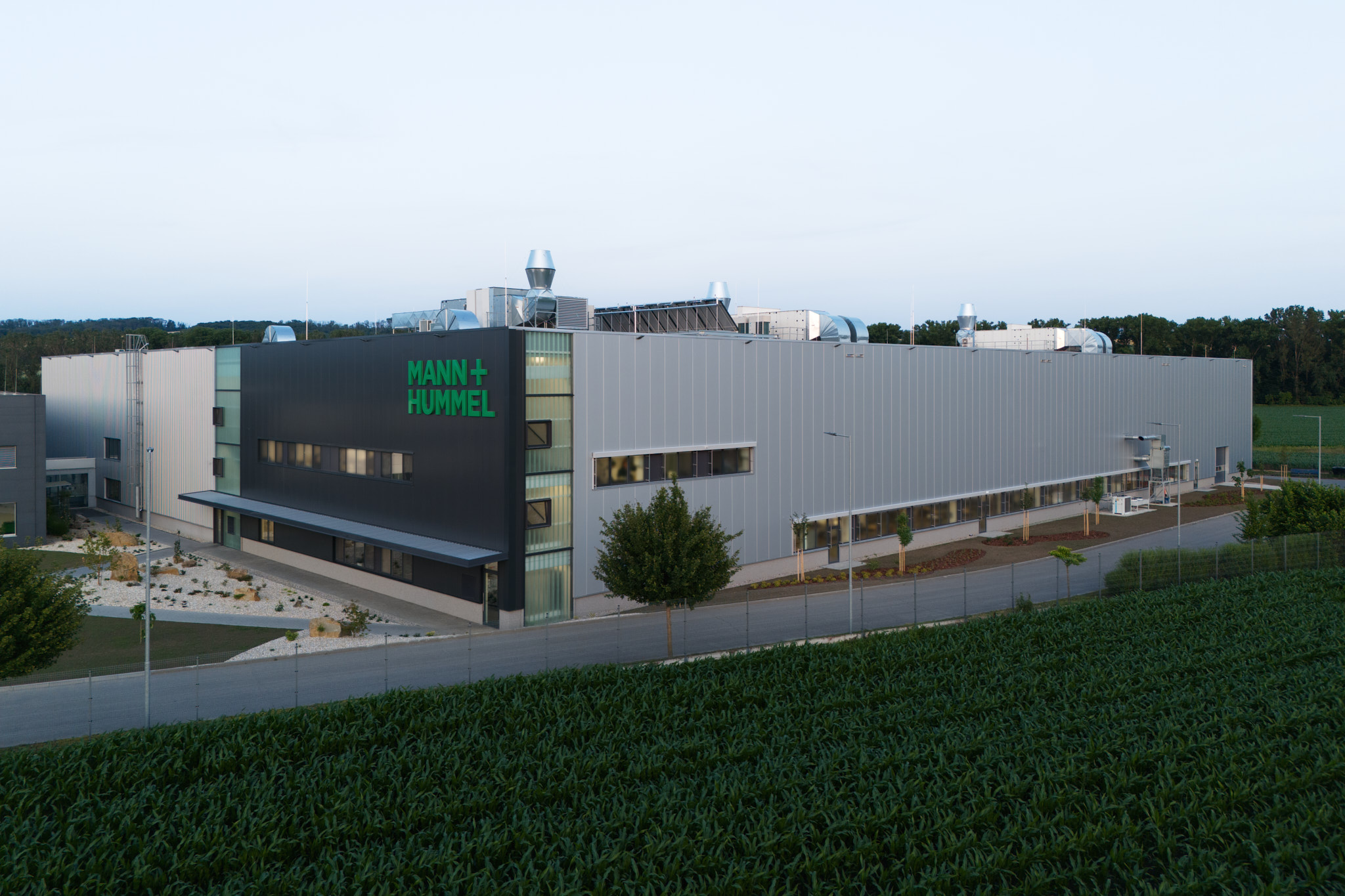

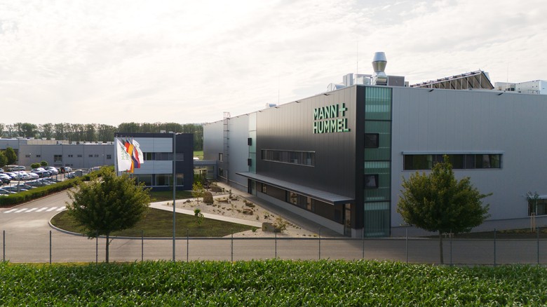

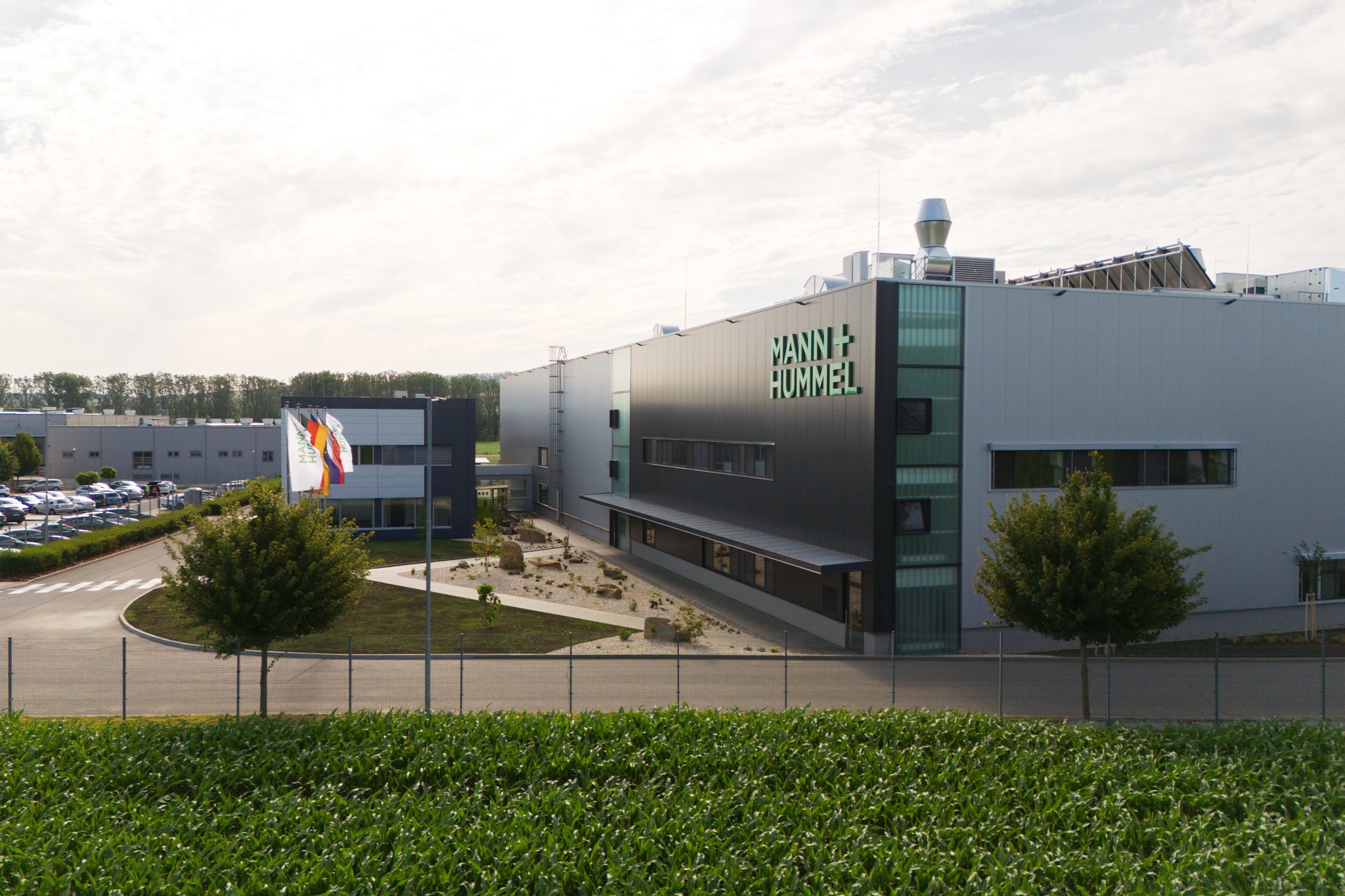

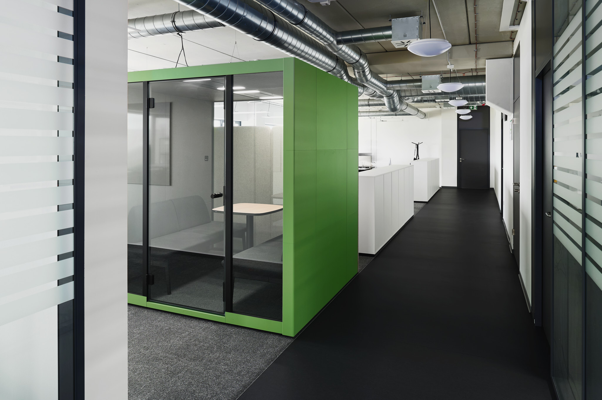

Rozšíření areálu bylo rozděleno do tří logických etap. První etapa zahrnovala výstavbu nové výrobní haly o ploše 3 450 m2, která představuje navýšení původní výrobní kapacity o přibližně 70 %. Druhá etapa se soustředila na realizaci třípodlažní administrativní části s celkovou užitnou plochou 965 m2. Architektonické řešení administrativní části respektuje moderní trendy v oblasti workplace designu – druhé nadzemní podlaží zahrnuje moderní kanceláře, jednací místnosti a odpočinkové zóny, zatímco třetí podlaží poskytuje zázemí pro zaměstnance včetně šaten a sociálních zařízení se sprchami. Aktuálně probíhající třetí etapa dokončuje projekt výstavbou nového parkoviště pro 65 vozidel.

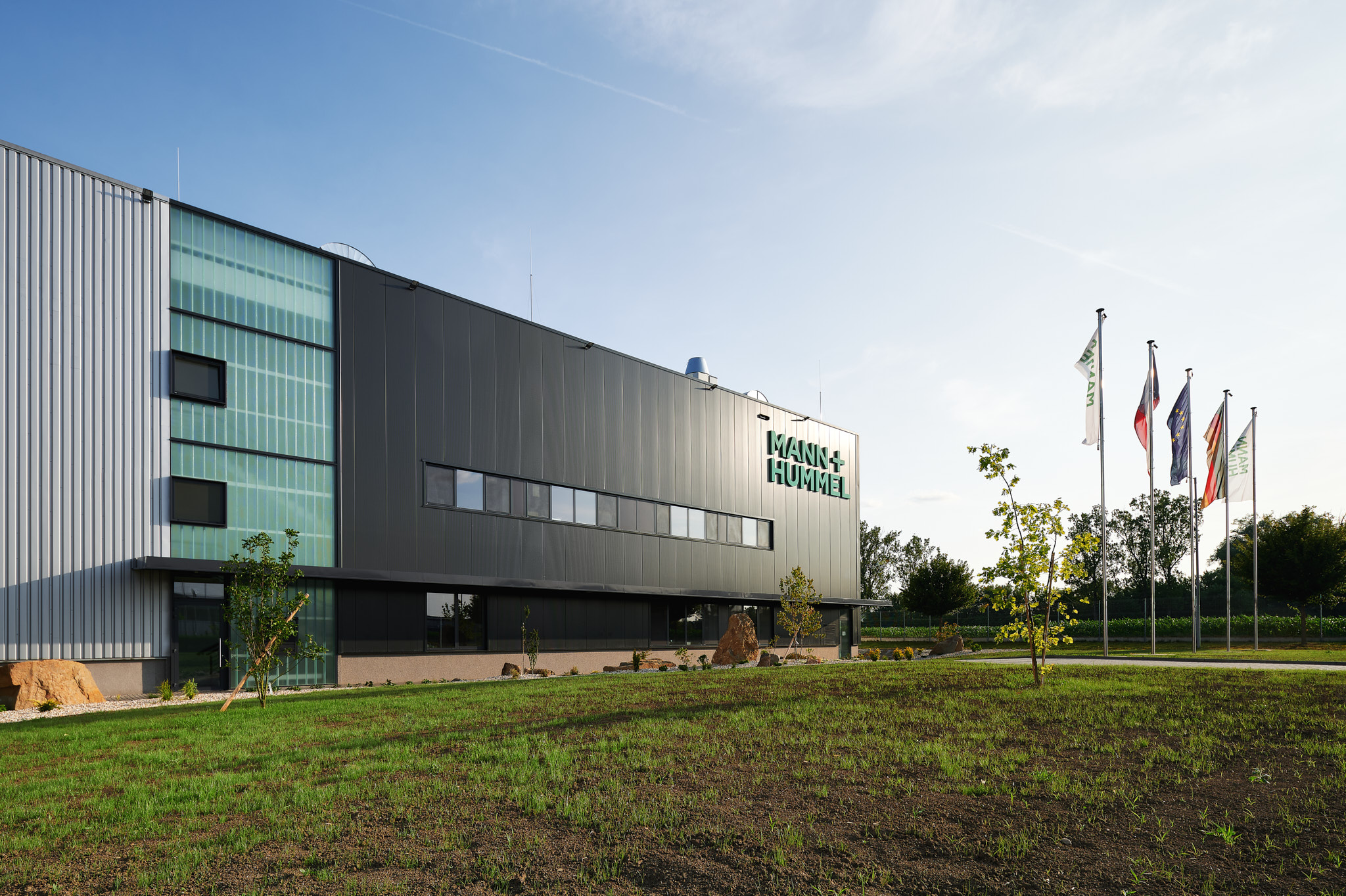

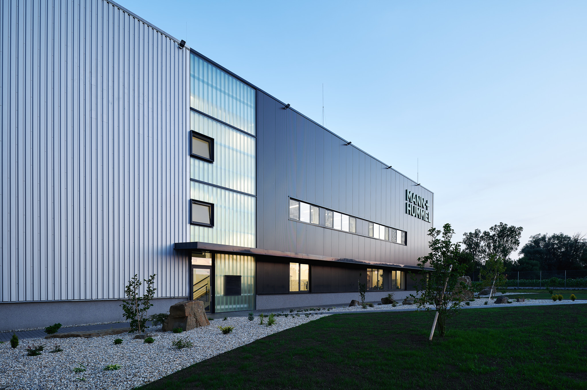

Architektonický koncept celého projektu vychází z principu kontinuity v rozmanitosti. Fasády jednotlivých částí areálu pracují se stejným materiálem – hliníkem – ale v různých formách: od kazet přes vlnitý plech až po sendvičové panely. Výsledkem je vizuálně soudržný, ale zároveň čitelný celek, který odráží vývoj areálu v čase a umožňuje rozlišení jednotlivých funkcí budovy.

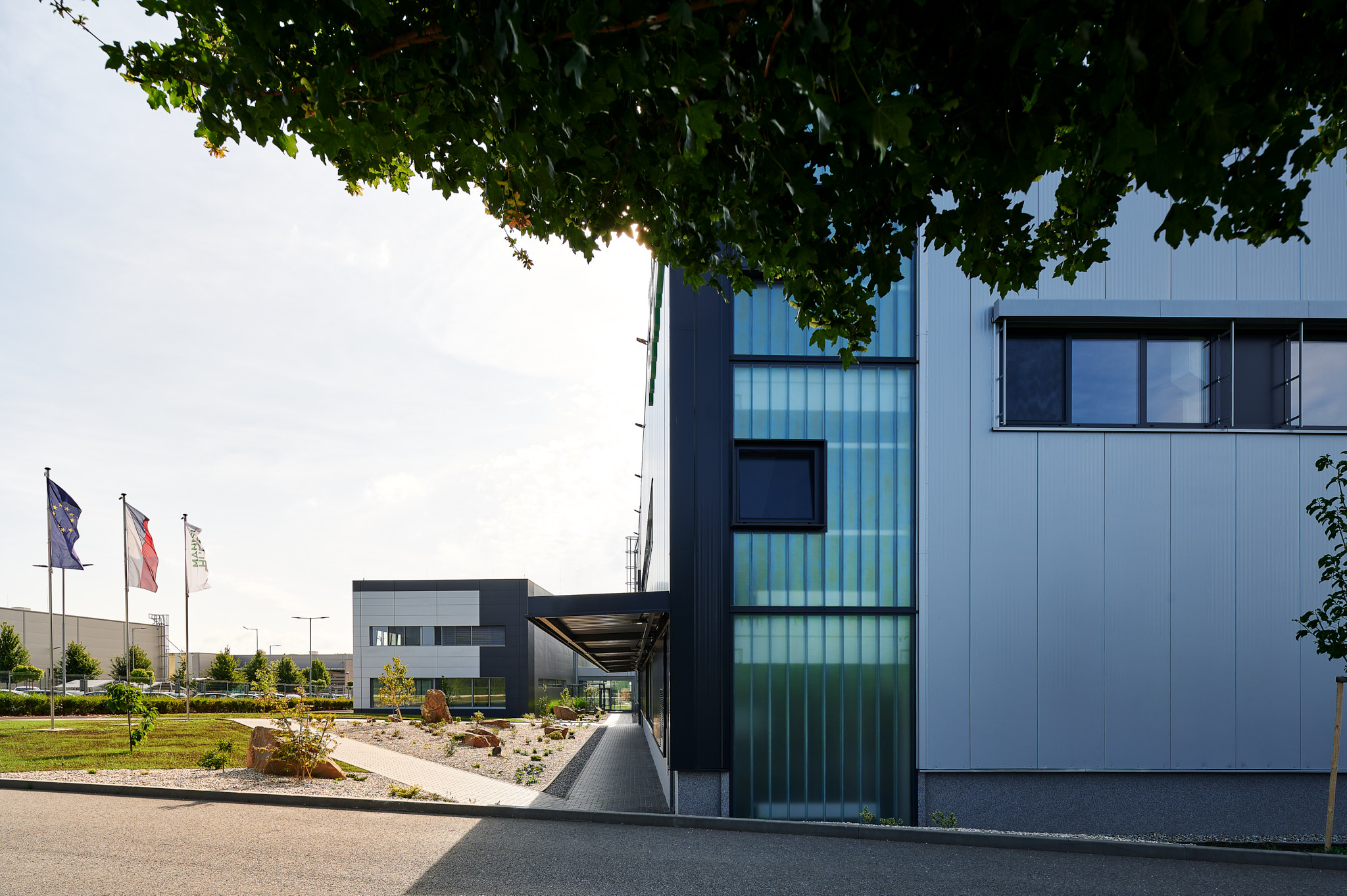

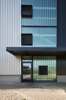

Projekt obsahuje několik architektonických prvků, které kombinují estetickou a funkční hodnotu. Výjimečným prvkem je použití kopilitu – skleněného profilu s industriální historií – který propojuje původní halu s novou přístavbou. Na severní a západní fasádě kopilit zajišťuje přirozené osvětlení únikových schodišť rozptýleným denním světlem, zatímco na jižní straně funguje jako efektivní sluneční clona, která propouští světlo, ale odráží přímé sluneční záření a teplo.

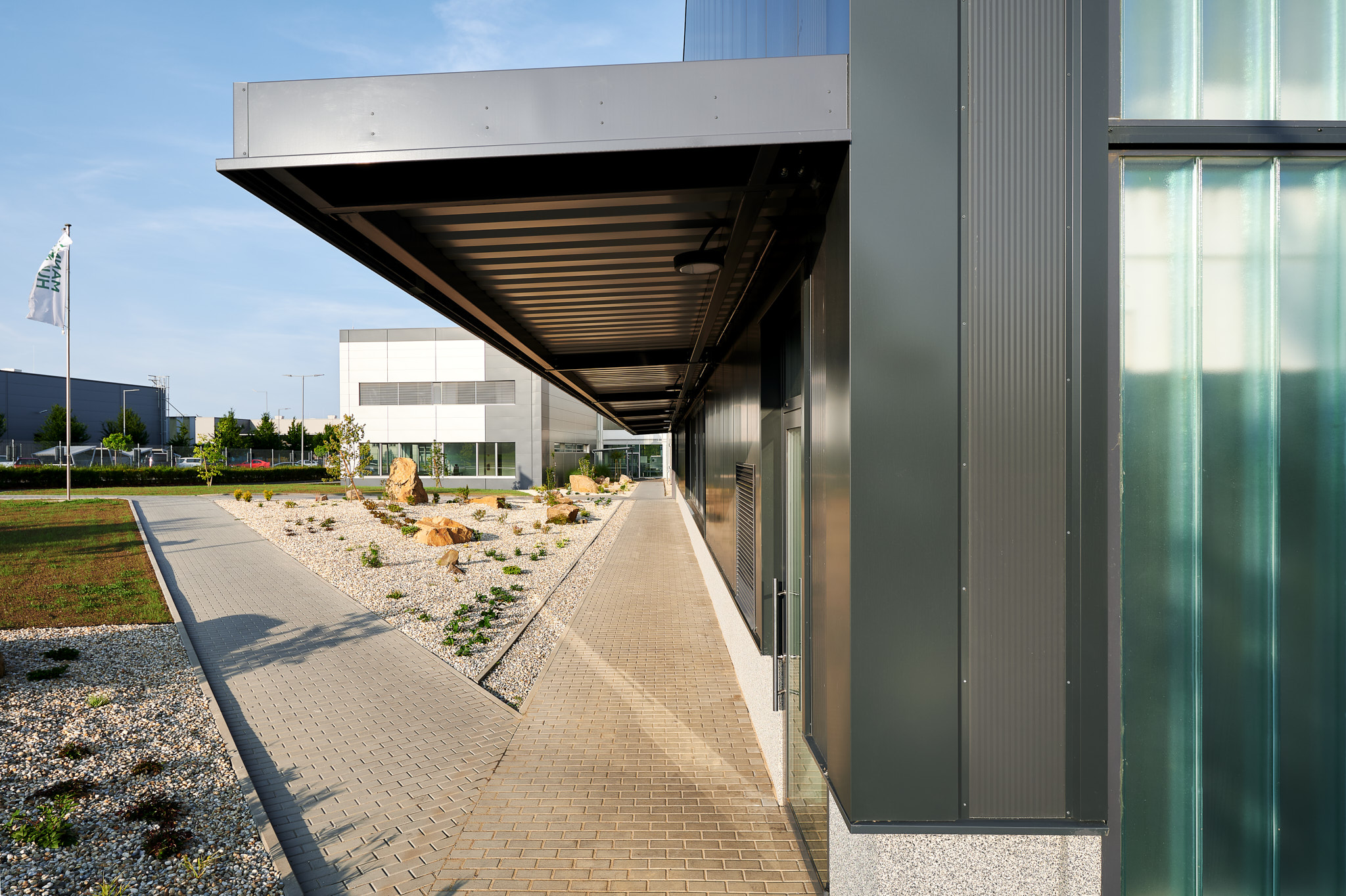

Technickou zajímavostí je markýza bez tradičního zavěšení, která při dešti vytváří na své vnější hraně efektní vodní závoj – funkční prvek s poetickým přesahem, který zároveň odvodňuje střešní plochy.
Nová vrátnice reprezentuje důkladné řešení provozní logistiky a bezpečnosti. Její dispoziční řešení odděluje pohyb nákladních vozidel od pěších zaměstnanců – řidiči jsou odbavováni přes výsuvné okénko směrem k příjezdové komunikaci, zatímco zaměstnanci vstupují do areálu přes turnikety na opačné straně objektu.
