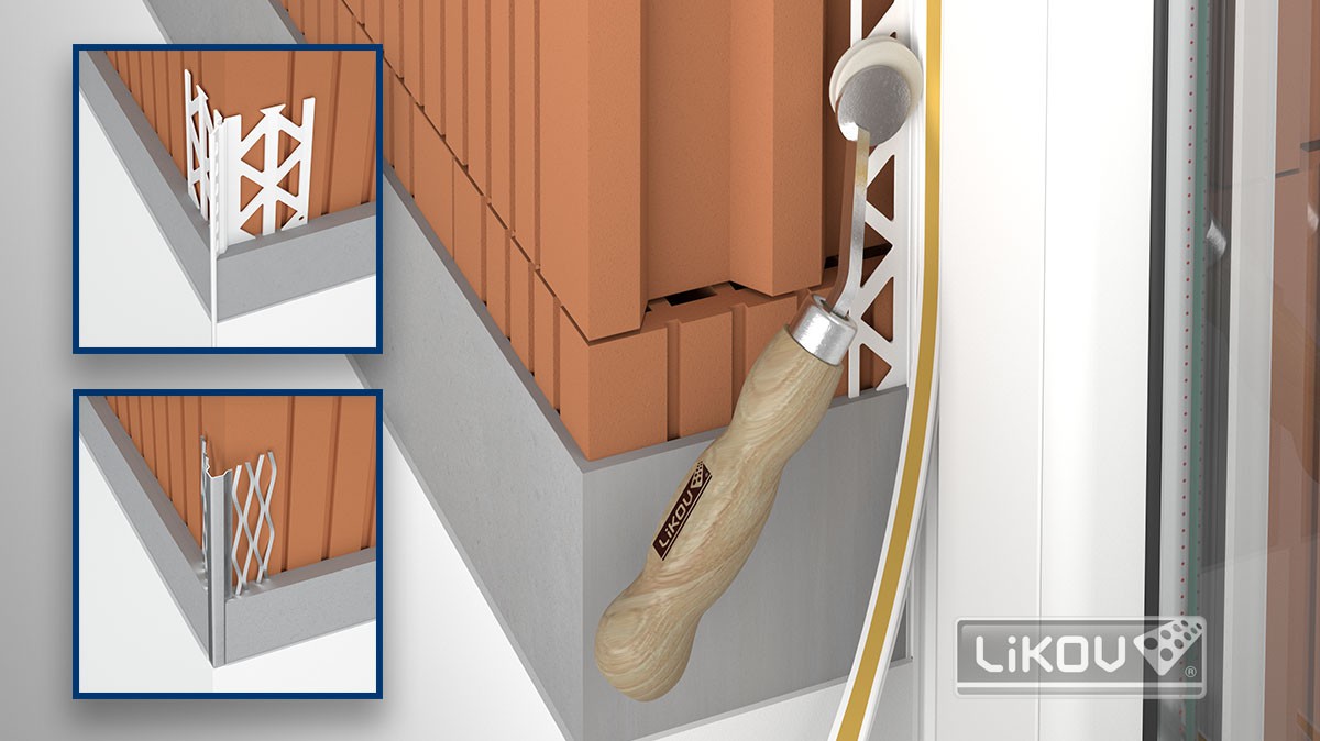

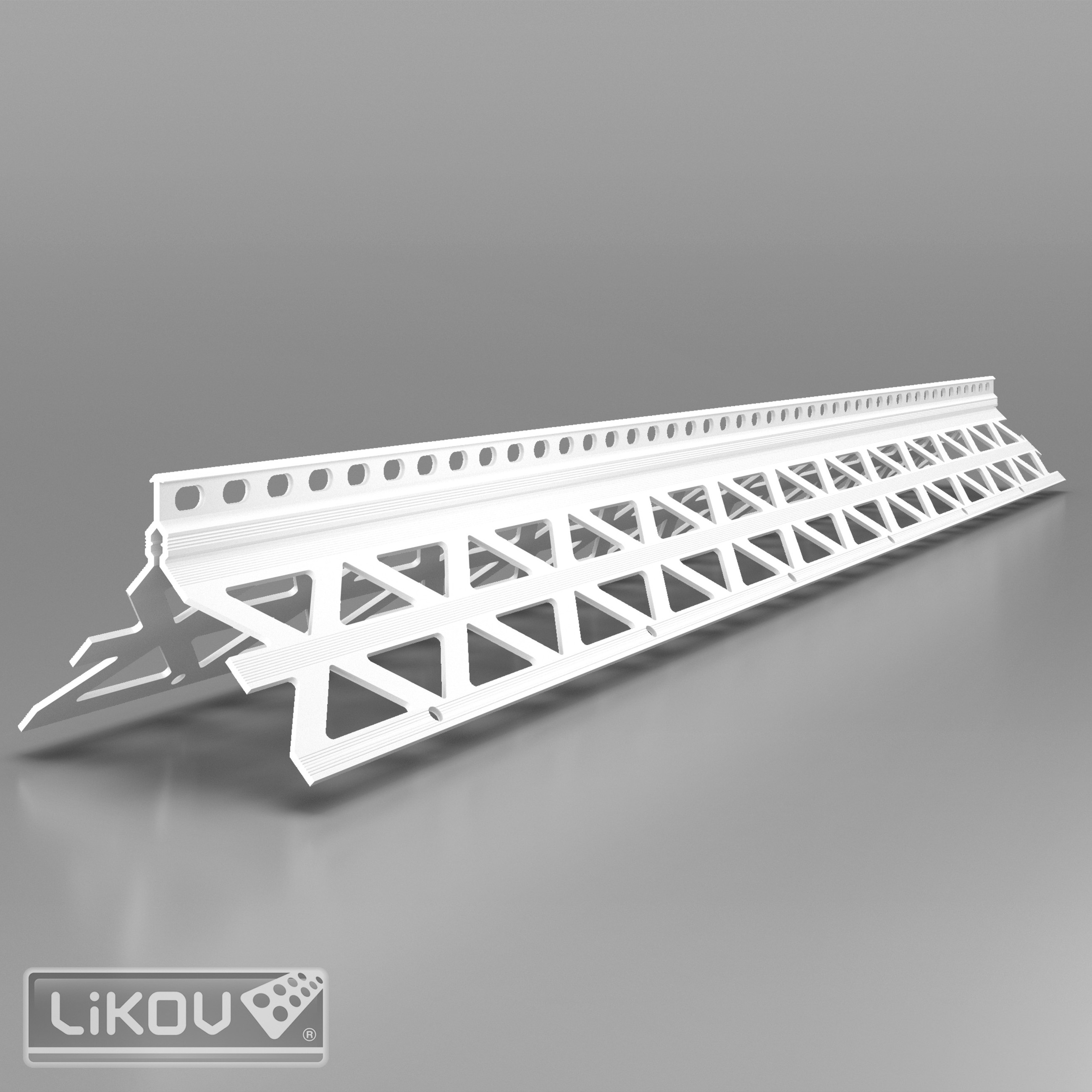

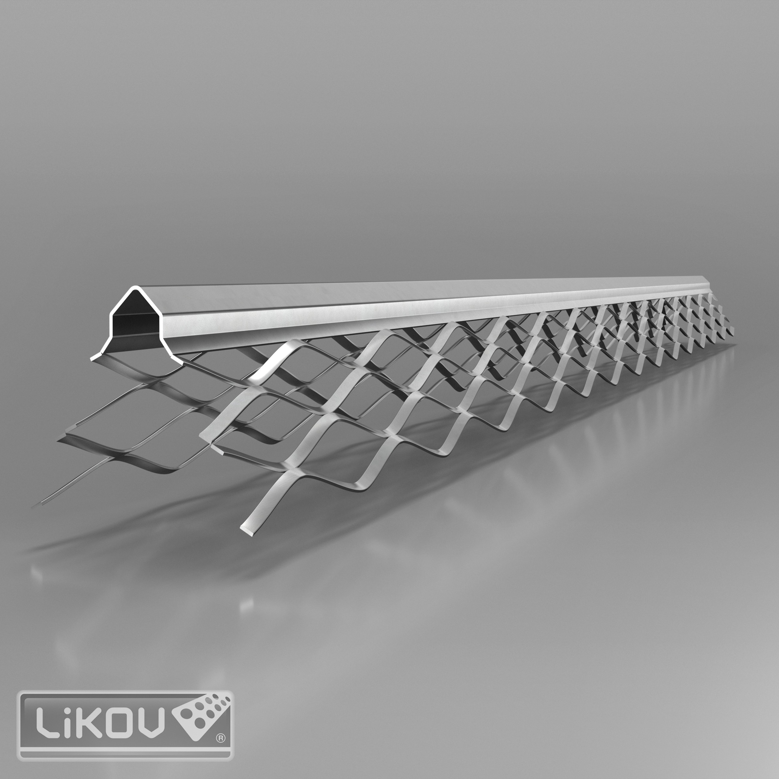

  • Rohové lišty – pro vytváření rovného a odolného nároží. Plastové lišty mají subtilní viditelnou hranu jsou vyráběny v různých šířkách pro různé tloušťky omítek. V sortimentu máme PVC lištu P-H2 pro přesné zdění a univerzální P-H PVC lištu pro omítky 6, 10 a 14 mm. Sortiment pozinkovaných rohů je široký, můžete si vybrat z rohů STANDARD pro vnitřní omítky, které se vyrábí s ostrou nebo zaoblenou hranou. V nabídce máme pozinkované lišty CATNIC pro vnitřní omítky a lišty z pozinku CATNIC pro venkovní omítky, které jsou opatřeny PVC hranou pro ochranu proti korozi.

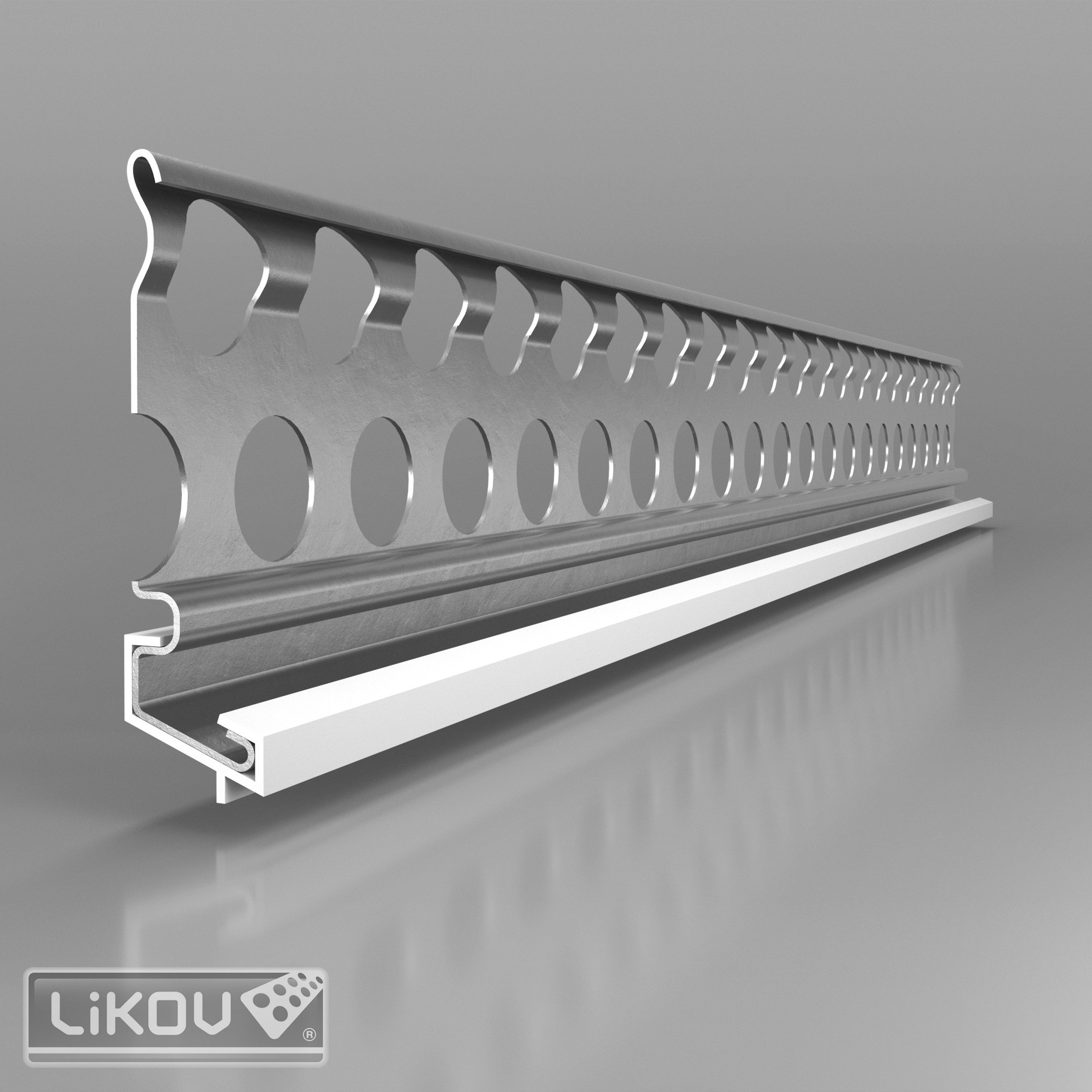

  • Ukončovací a soklové lišty – slouží k ukončení omítek či napojení na odlišný materiál např. keramický obklad. Soklové lišty jsou opatřeny okapničkou pro odkap vody a je možné si zvolit variantu z PVC nebo pozinku. Také u ukončovacích lišt je možné si vybrat buď plastovou lištu P-U2 PVC nebo variantu z pozinku, kde se rozlišuje varianta pro vnitřní omítky PZ-UC CATNIC a pro vnější omítky PZE-UC CATNIC.

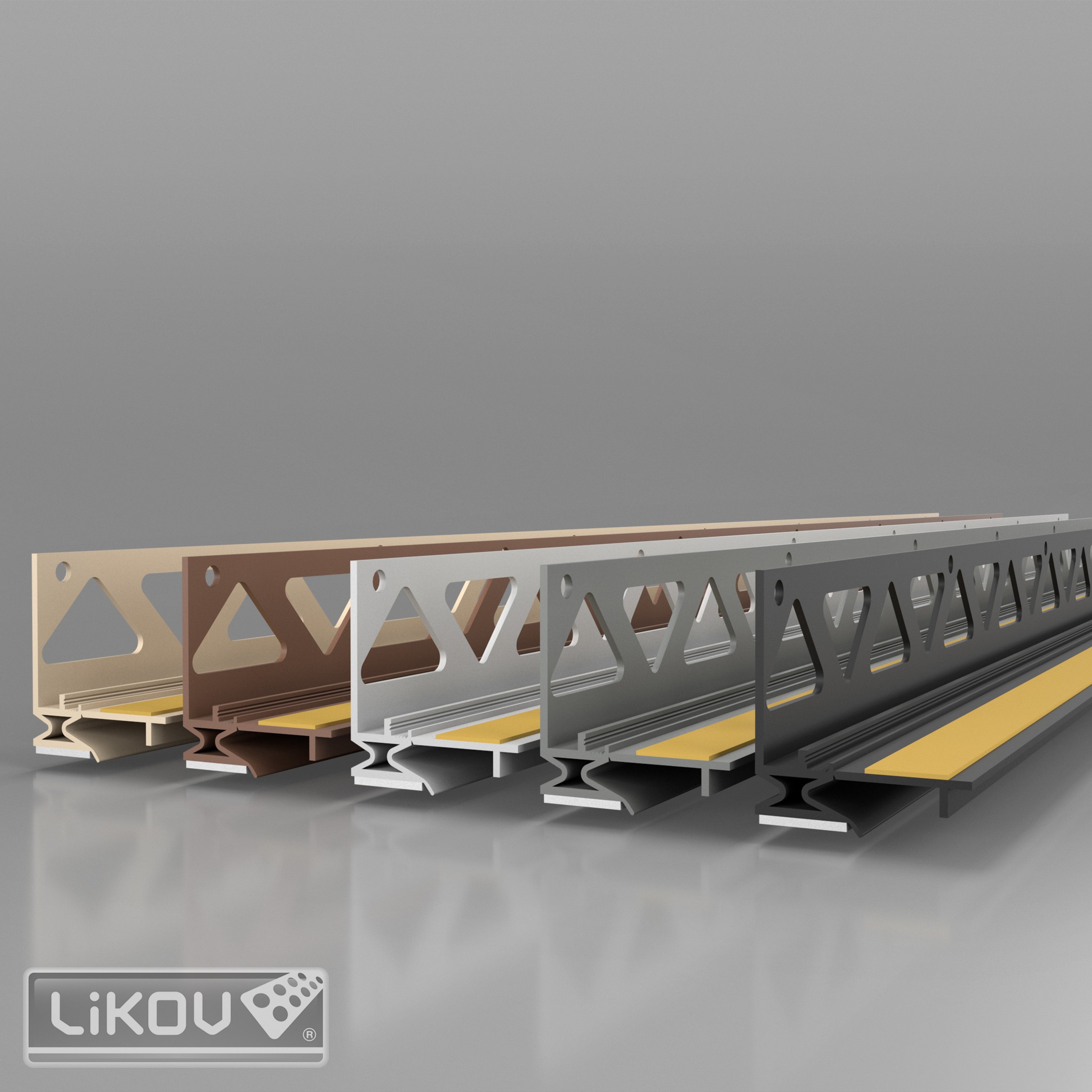

  • Napojovací neboli začišťovací okenní lišty – se používají pro čisté a funkční napojení omítek na rámy oken a dveří. Dle velikosti otvorové výplně a způsobu namáhání je pak potřeba zvolit lištu správné třídy, která umožňuje dilatující spojení v jednom, dvou nebo třech směrech. 1D lišty (třída 3) umožňují pohyb v jednom směru a používají se u menších otvorů. U větších oken doporučujeme používat 2D lišty (třída 2), které se vyrábí probarvené a je možné si vybrat z 5 odstínů. U velkorozměrových otvorových výplní a předsazené montáži oken je vhodné použít 3D lišty (třída 1), které umožňují pohyb ve třech směrech. Použití lišt zamezí vzniku trhlin a zajistí estetický detail.

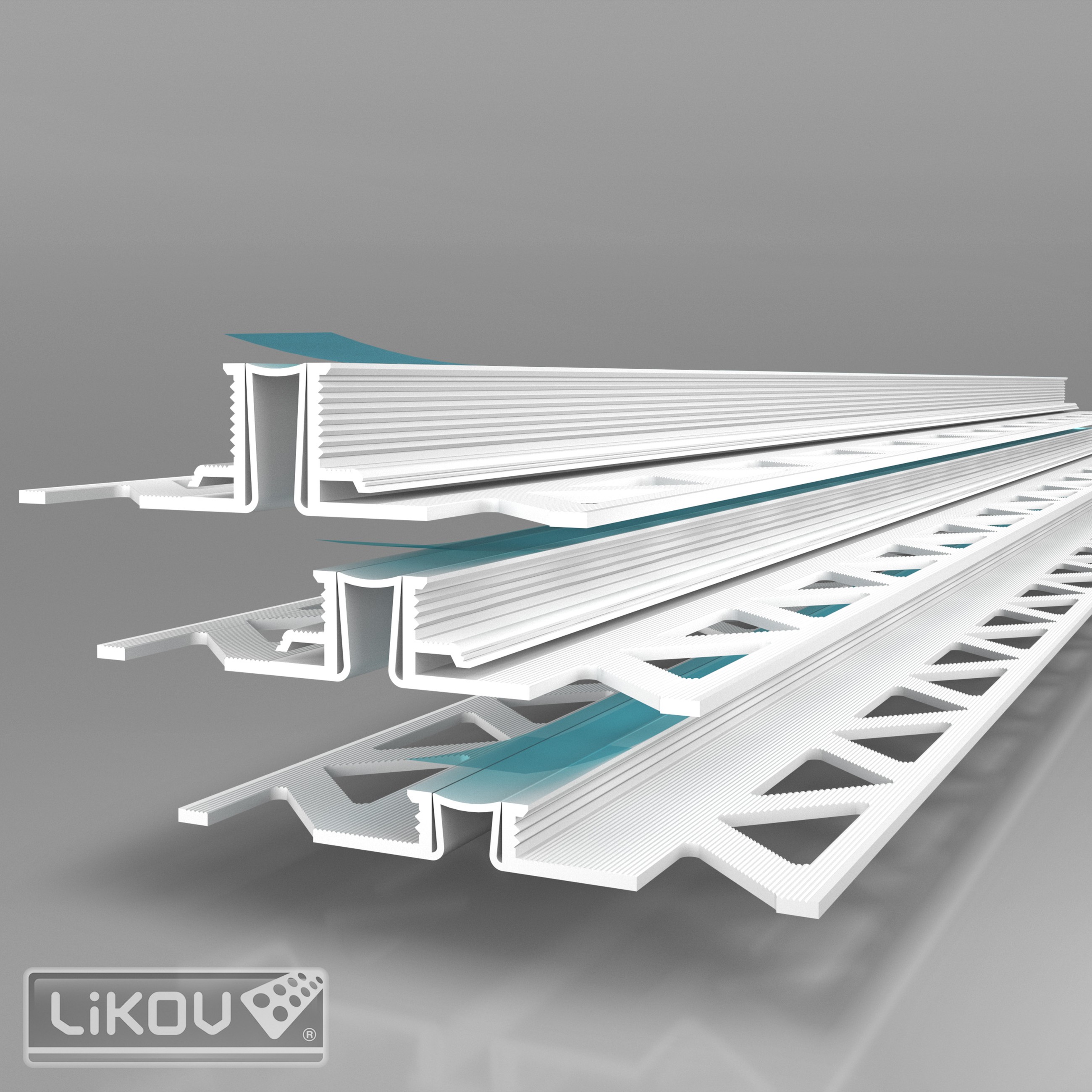

  • Dilatační lišty – se používají v místech navržených dilatačních spár konstrukcí a tam, kde dochází k pnutím či deformacím. Slouží k prevenci vzniku trhlin v omítkách způsobených pohyby konstrukce (změny teplot, sedání konstrukce). LIKOV má v sortimentu dilatační lišty PD-LI PVC a dilatační lišty z pozinku PZE-DC CATNIC.

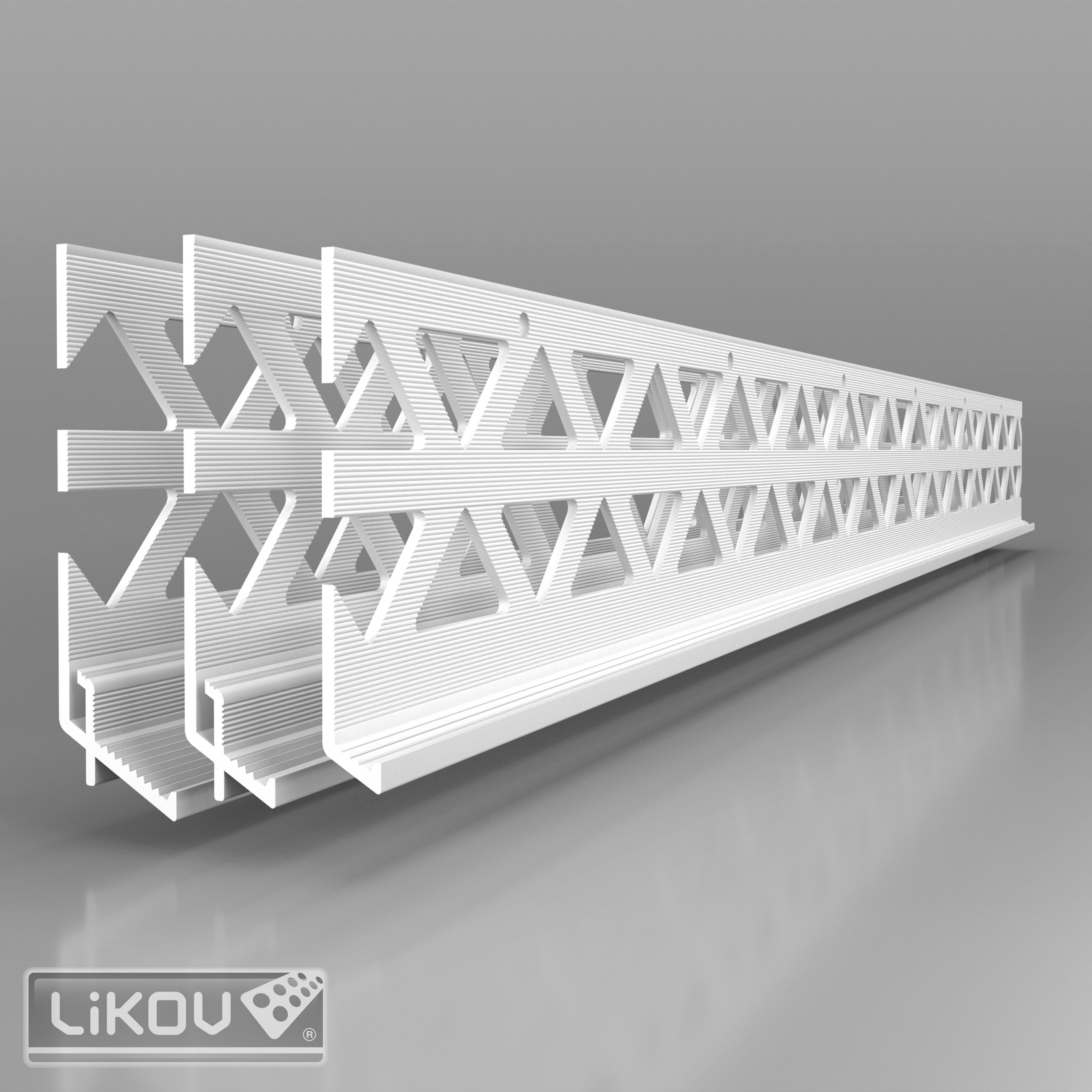

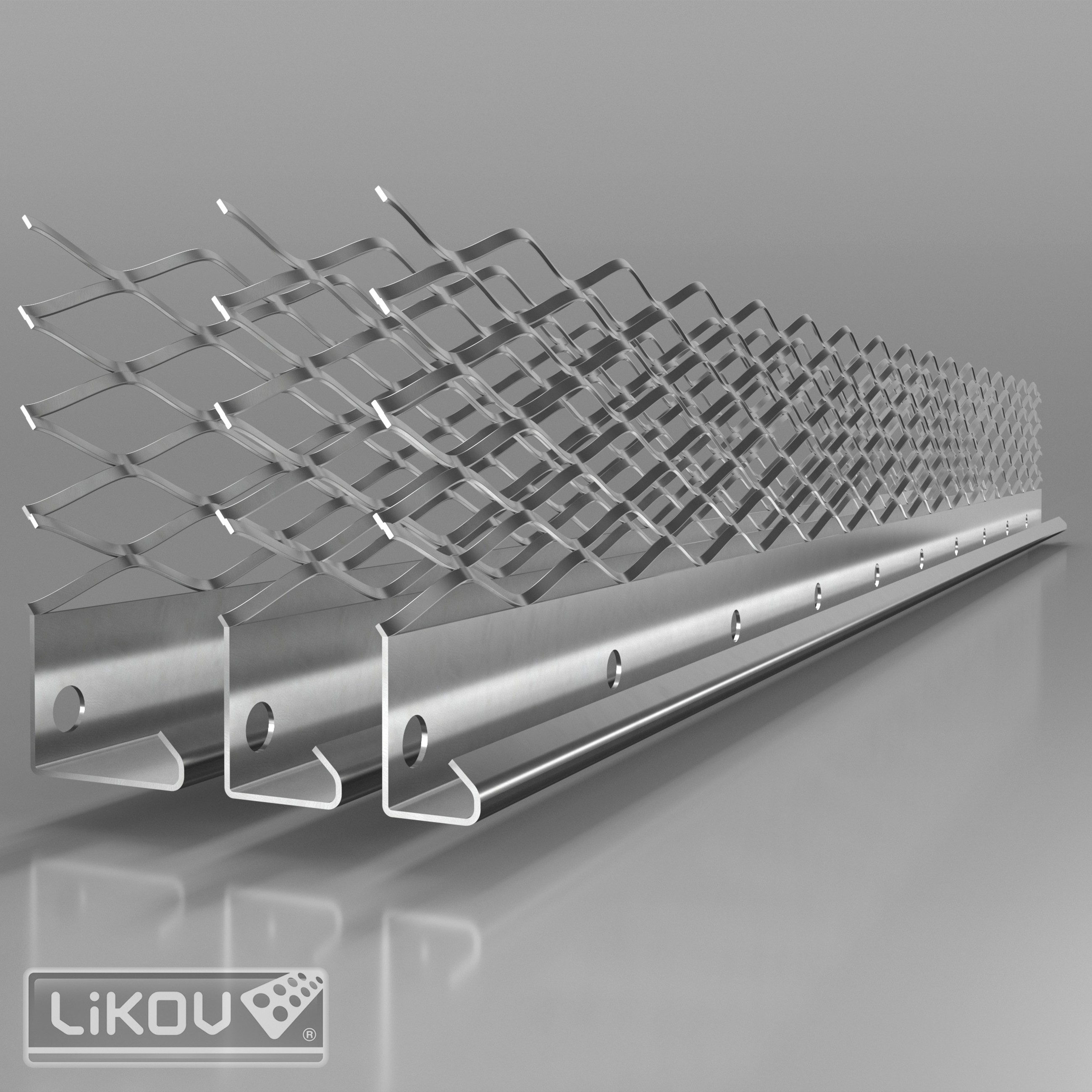

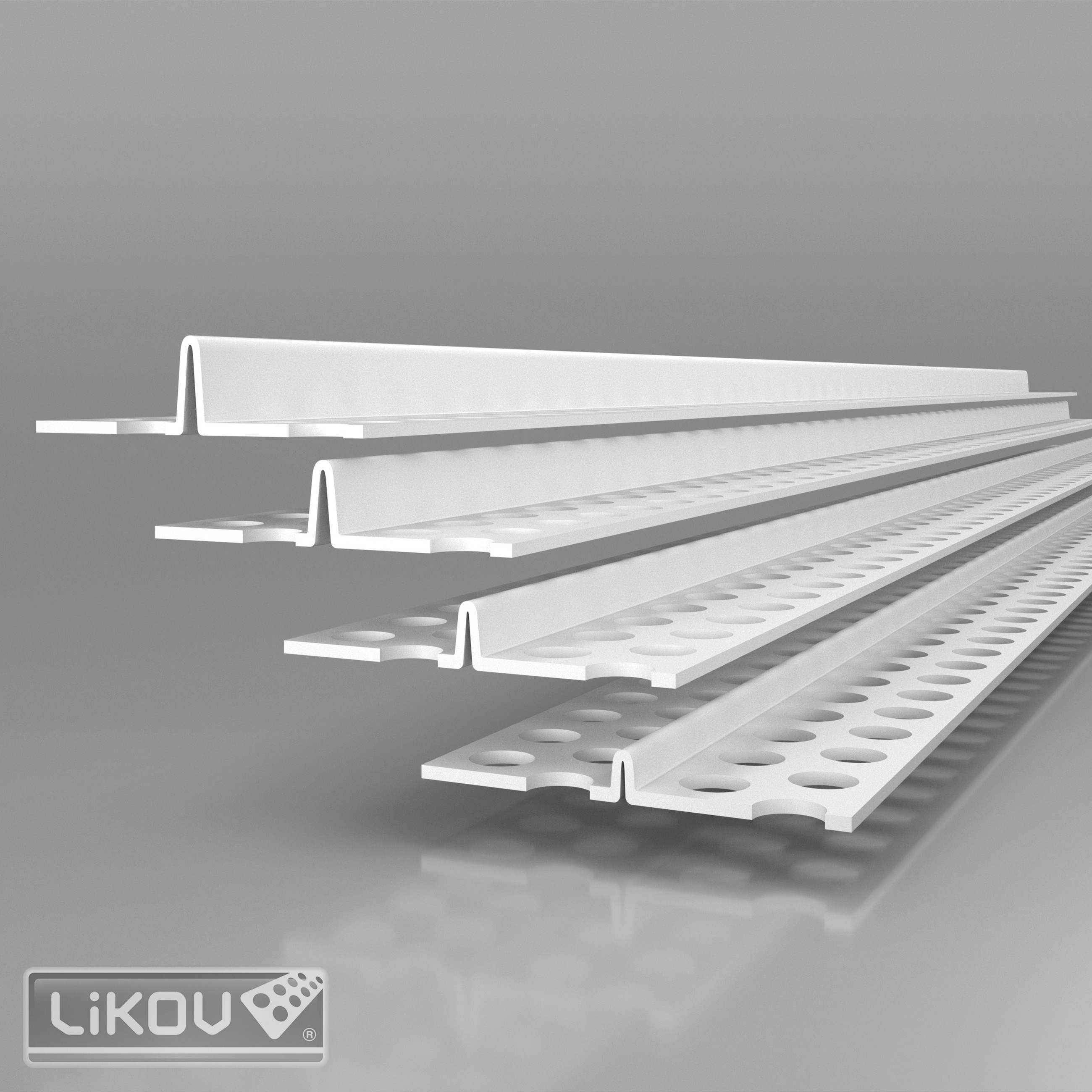

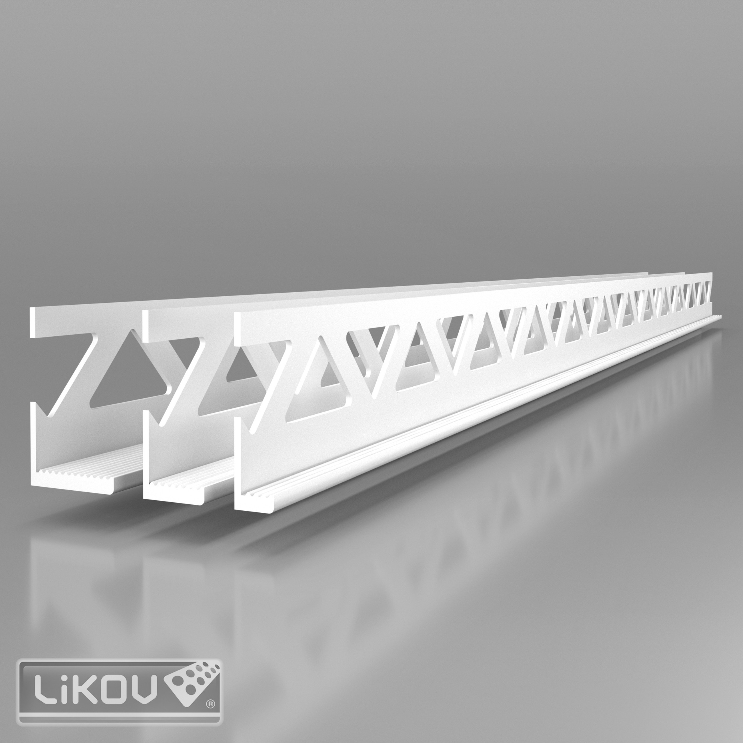

  • Rychloomítníky – slouží k vytvoření rovných povrchů stěn a výrazně šetří čas při omítání. LIKOV nabízí rychlomítníky P-RO PVC pro tloušťky omítek 4,6,8 a 10 mm, dále rychloomítníky z pozinku PZ-RO STANDARD pro omítky 6 a 10 mm a PZ-ROC CATNIC pro omítky 6, 10 a 13 mm. Rychloomítníky z pozinku jsou určené pouze pro vnitřní omítky. Výhodou rychloomítníků z PVC je možné použití pro venkovní i vnitřní omítky.
