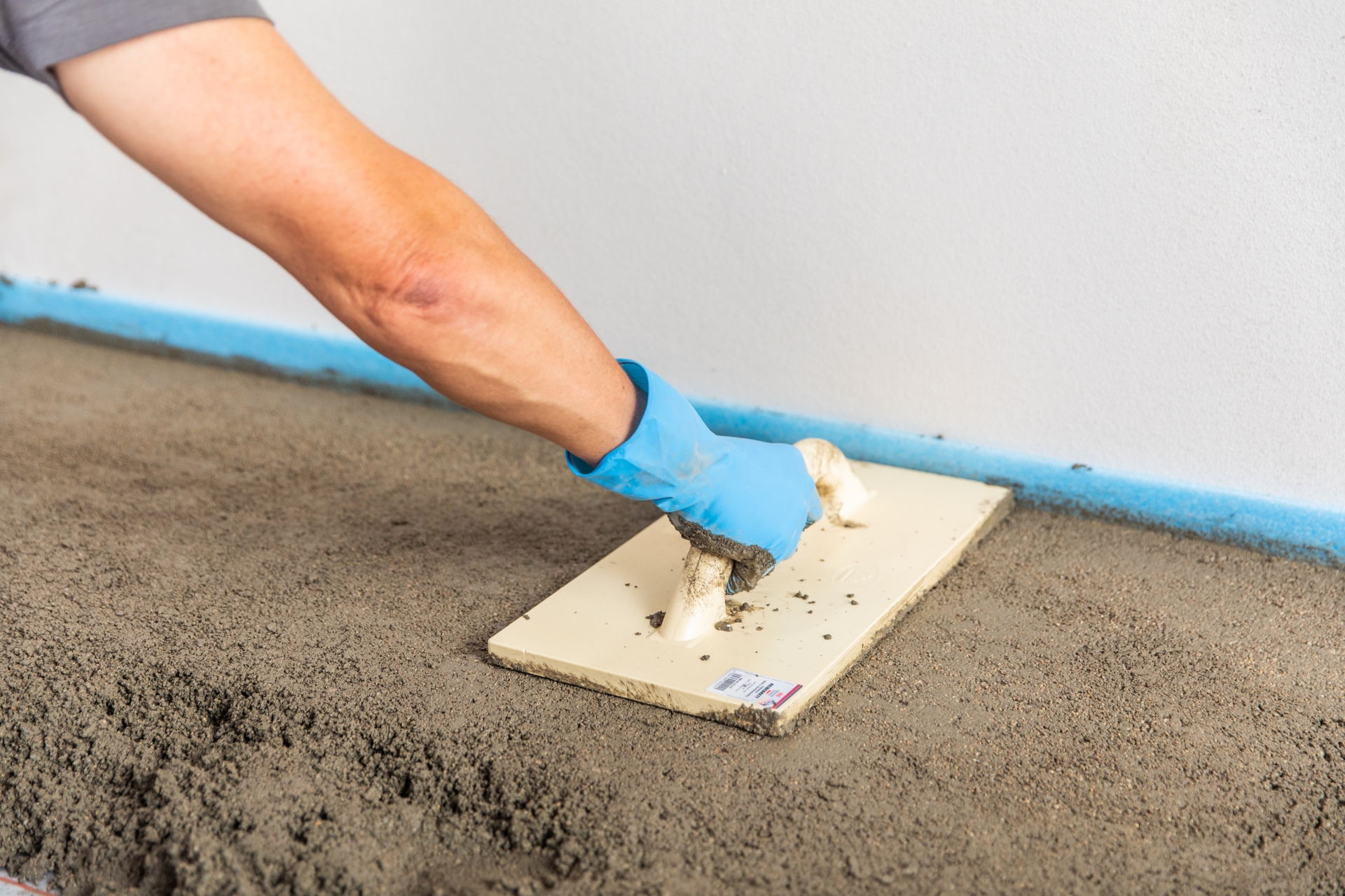

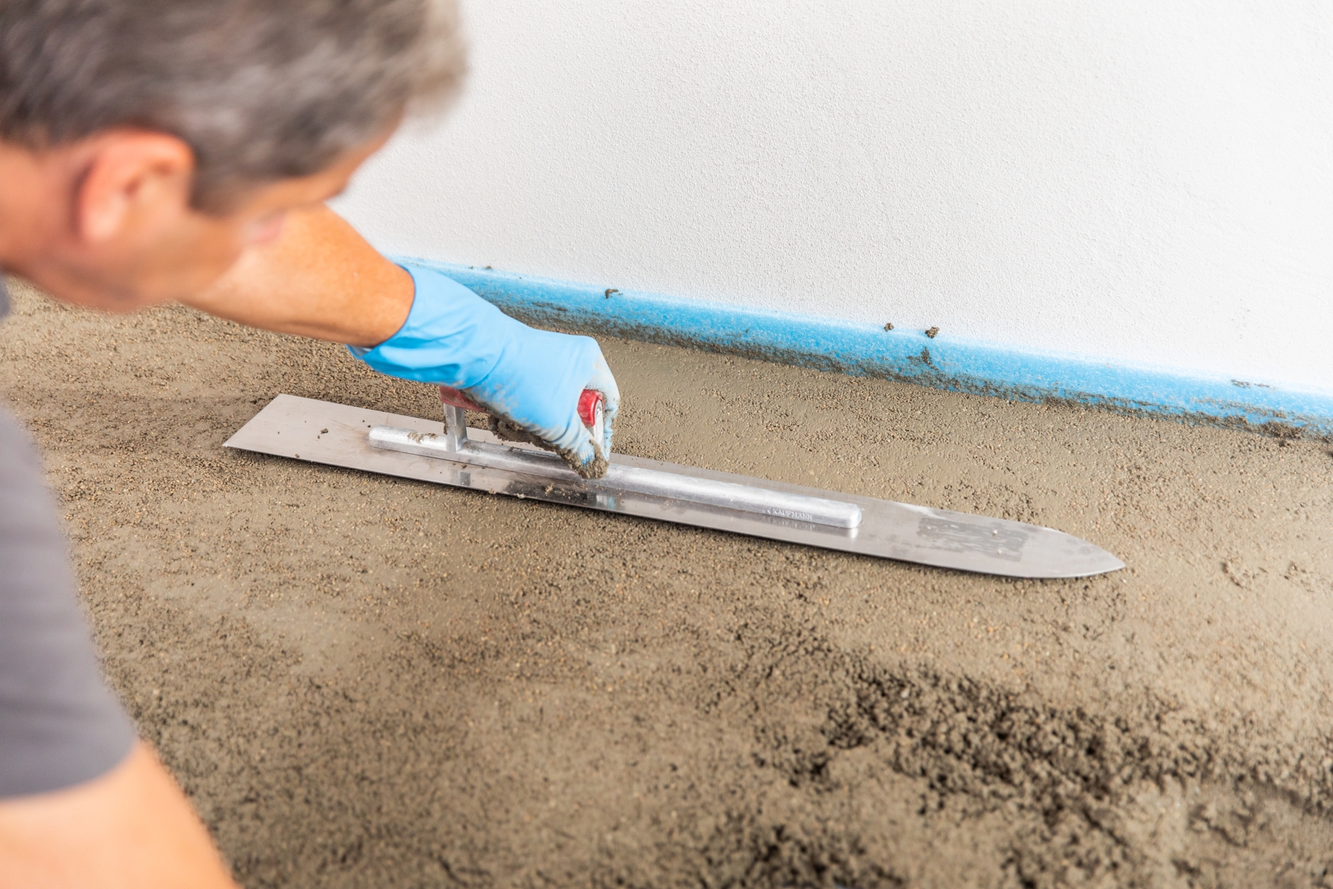

Suchá směs Baumit ALL IN Beton B20 je ideální pro betonářské práce a opravy v domě i na zahradě bez zvýšených nároků na statické požadavky. Hodí se zejména pro drobné základy, schodišťové stupně, betonové zdi, překlady, stropní desky, podklady pro dlažbu apod. Beton je vhodné po uložení na určené místo zhutnit a urovnat nebo uhladit.
Přibližně před třemi lety uvedl Baumit na český trh první takto označený výrobek – suchou betonovou směs Baumit ALL IN Beton B20. Co se týče vlastností, oproti dříve nabízené směsi betonu nedošlo k výrazným změnám, až na jednu. Betonová směs je dodávána ve speciálním pytli (v tomto případě 30kg balení), který se po vložení do míchačky a přidání vody v odpovídajícím poměru samovolně rozpustí a současně obohatí beton o přírodní celulózová vlákna. Tím dochází ke zlepšení vlastností směsi zejména v oblasti pevnosti v tahu za ohybu.
Samorozpustný obal je vnímán jako přidaná hodnota výrobku – z pohledu ekologie, lepší zpracovatelnosti i ochrany zdraví pracovníků. Na stavbě nevzniká nepořádek, není třeba řešit třídění a odvoz obalů. Pracovník pytel neotvírá, pouze jej vloží do míchačky. Prašnost při přípravě betonové směsi se tak snižuje až o 40 %, což zároveň omezuje riziko zdravotních potíží způsobených vdechováním prachových částic.

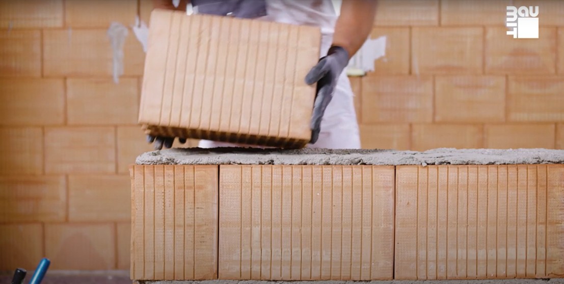

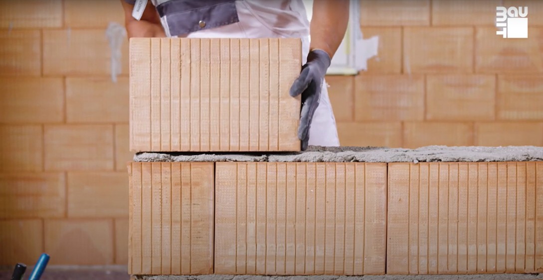

Zdicí malta Baumit ALL IN MM 50 se nanáší celoplošně. Tloušťku maltového lože lze provést v rozsahu 8–15 mm, pro dosažení výškového modulu cihel 250 mm se doporučuje tloušťka lože 12 mm (výška cihly 238 mm a maltové lože 12 mm).
Dalším výrobkem, u něhož Baumit před rokem uplatnil technologii samorozpustných pytlů, je vápenocementová zdicí malta Baumit ALL IN MM 50 s pevností 5 MPa, vhodná pro běžné zdění, zejména u nízkopodlažních domů. Tato suchá směs se dodává v 25kg balení, opět v samorozpustném pytli, tedy se stejnými výhodami, jako je obohacení směsi celulózovými vlákny, snadné vkládání do míchačky a absence nutnosti recyklace obalu.
