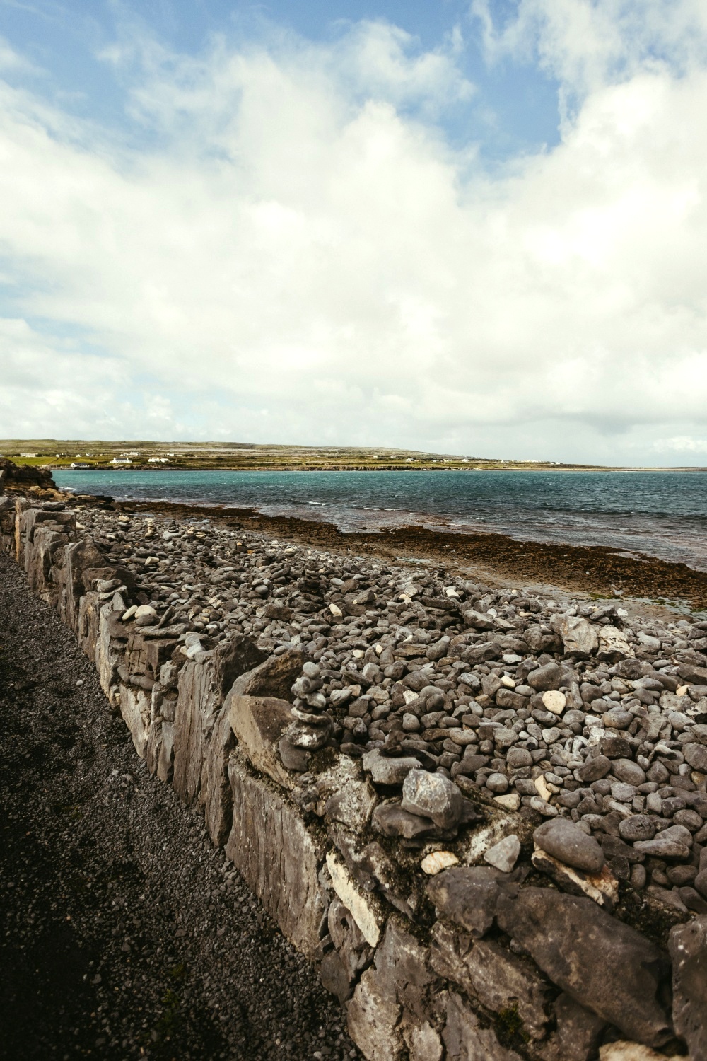

Zídky z karbonového vápence – oblast Galway. Foto: Petr Brandejský
Kamenné zdi jsou průvodcem i němým svědkem lidstva od jeho prvopočátku. V Irsku se dostáváme historicky až do období neolitu, tedy mladší době kamenné. První zídky se datují do období 3 800 let př.n.l. Příkladem jsou zídky v hrabství Mayo, s ohraničením polí stáří okolo 5 800 let.

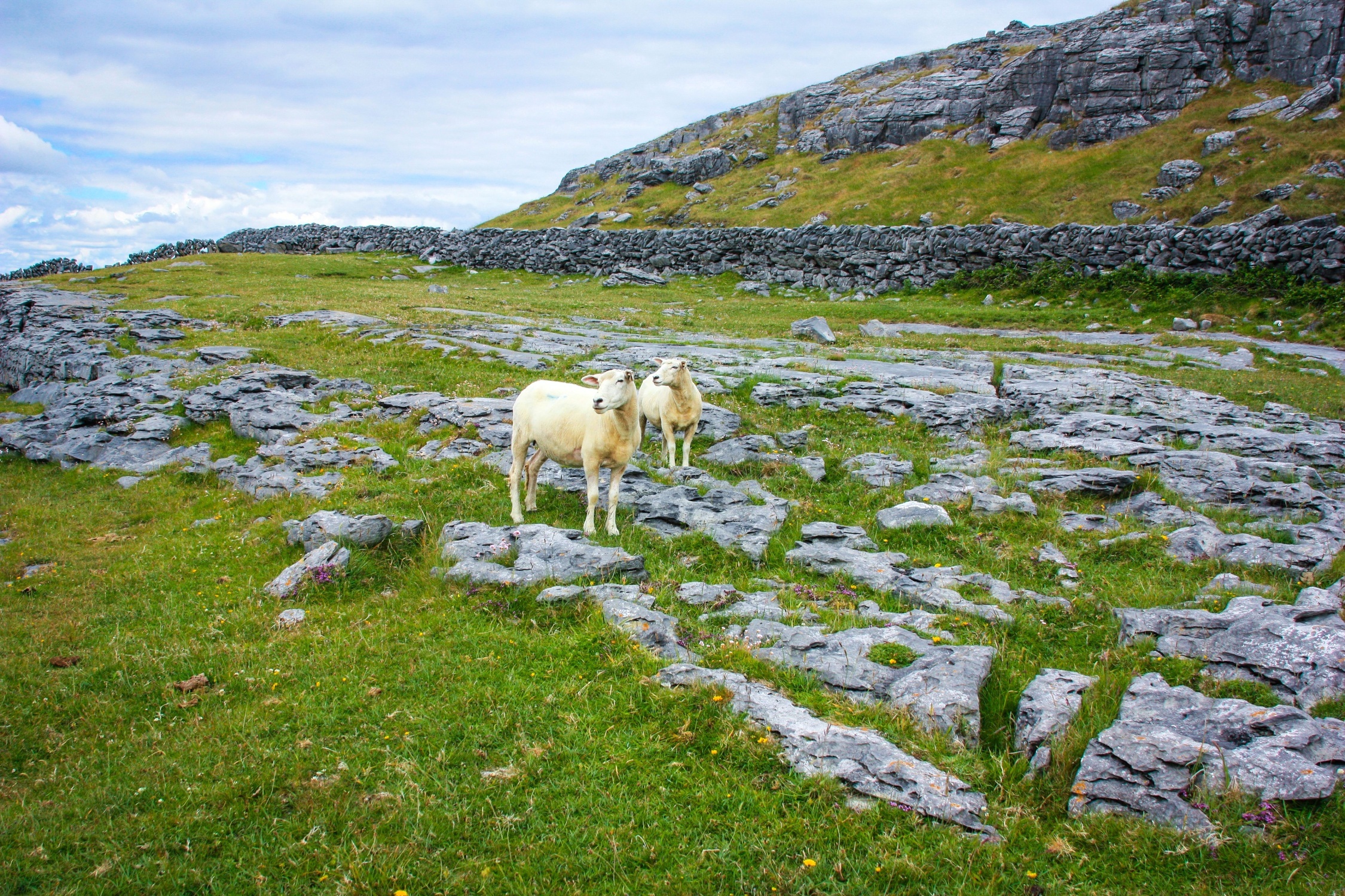

Pastviny na skále. Zdroj: Pexels
Pastviny na skále

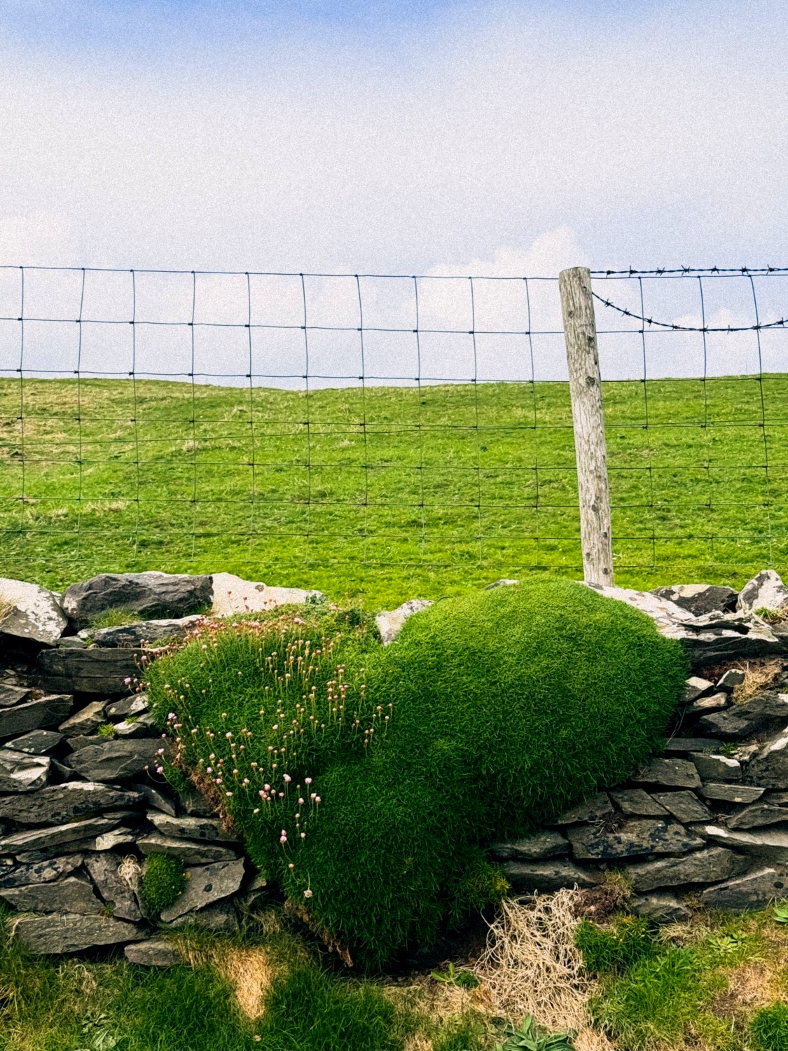

Zídka prorostlá mechem. Zdroj: Pexels

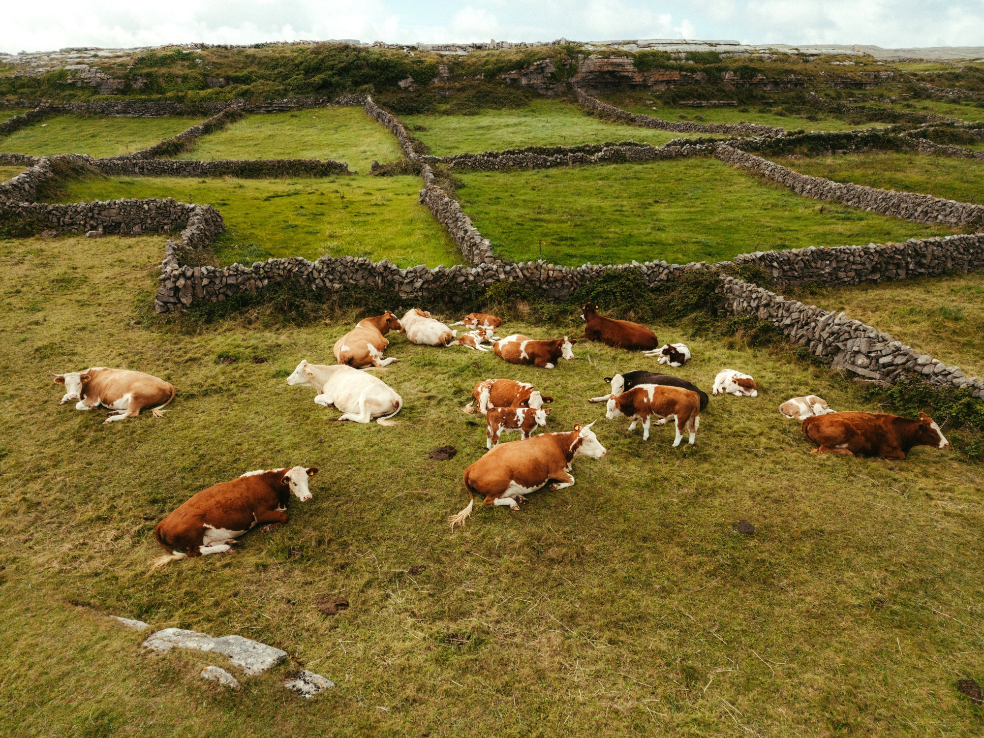

Ochrana úrody a dobytka: zdi sloužily jako ohrady pro zvířata a zároveň chránily pole před divokou zvěří.

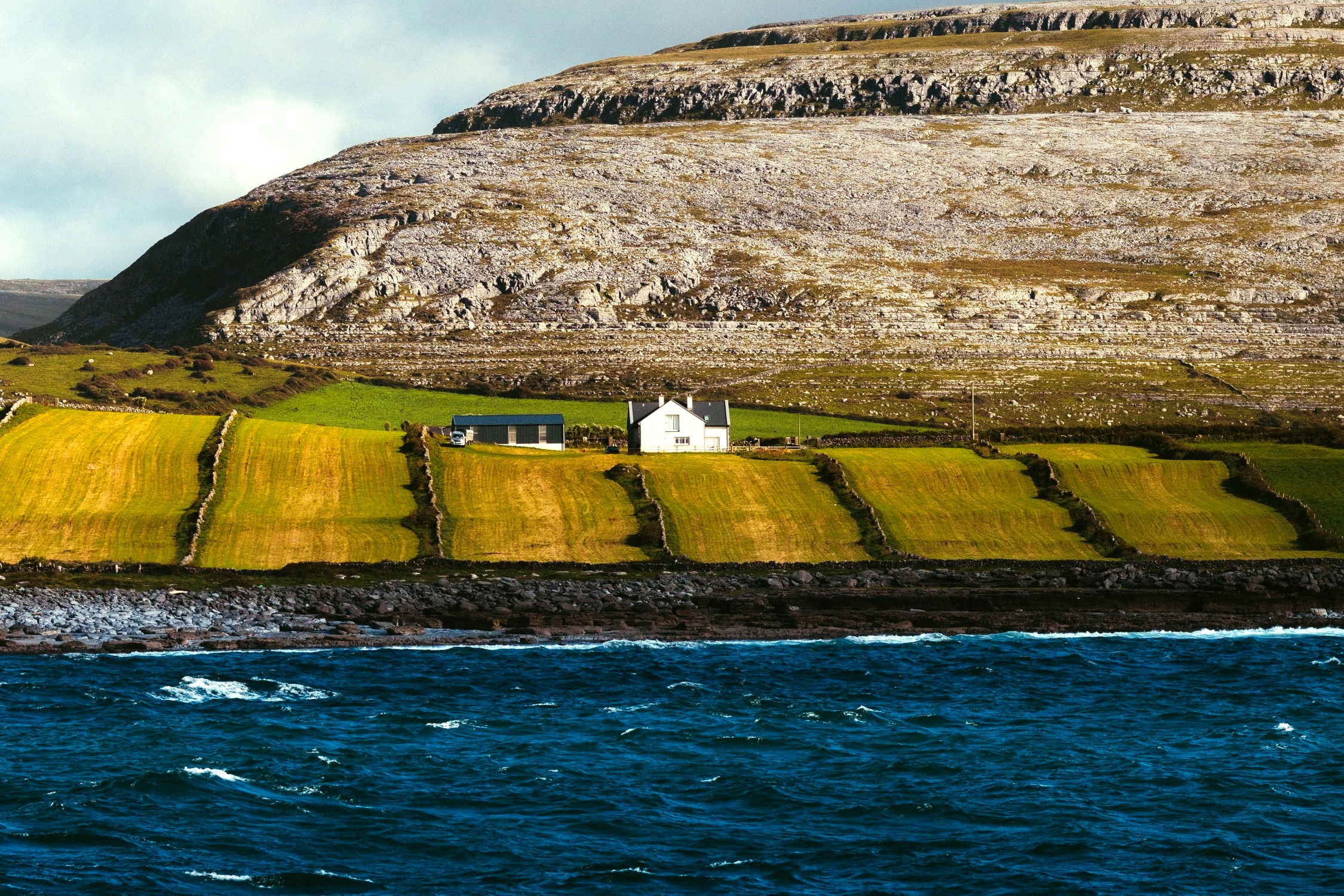

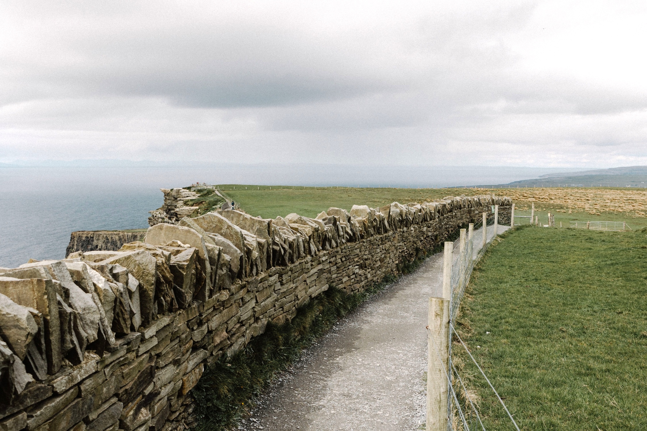

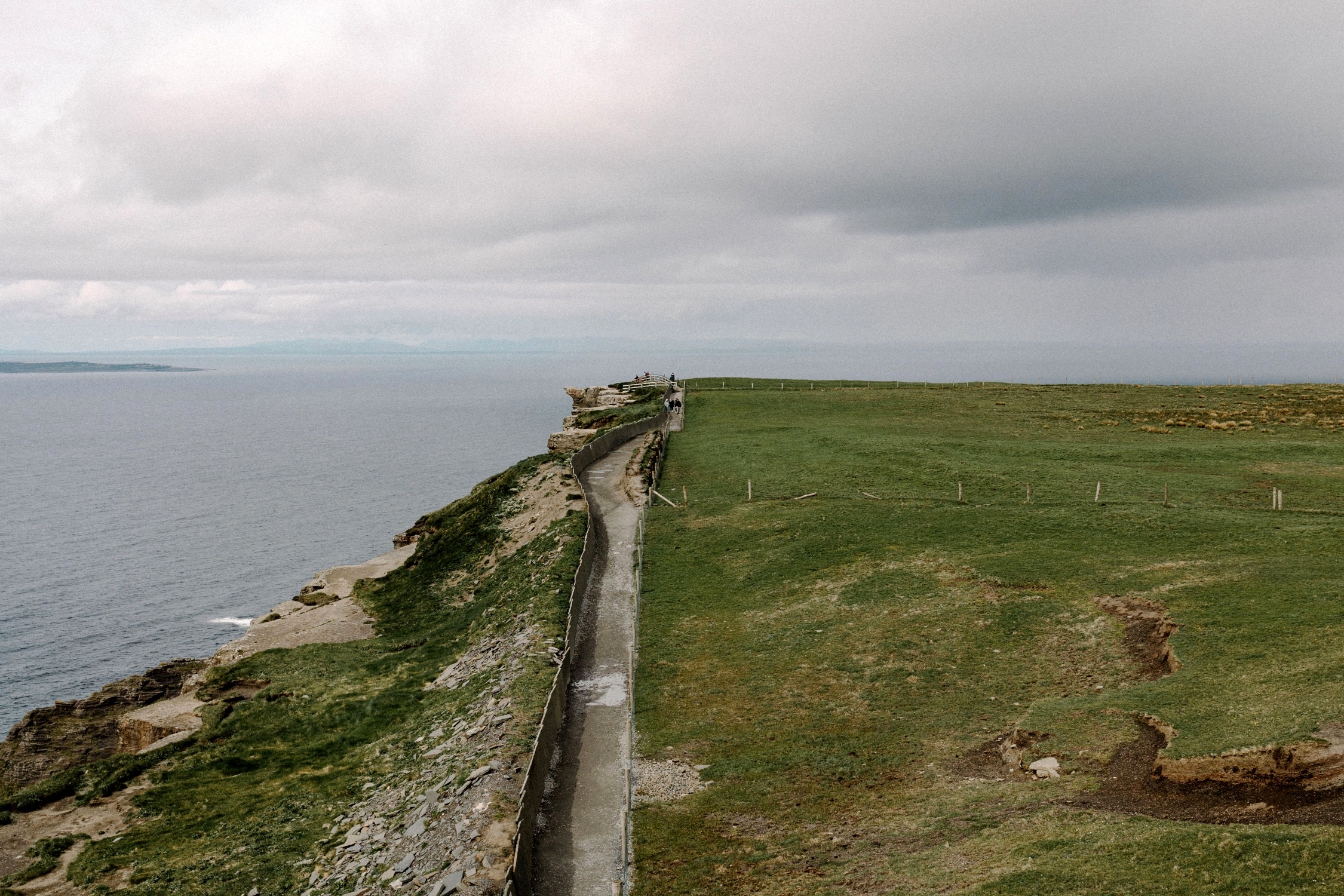

Moherské útesy, region Burren. Zdroj: Pexels

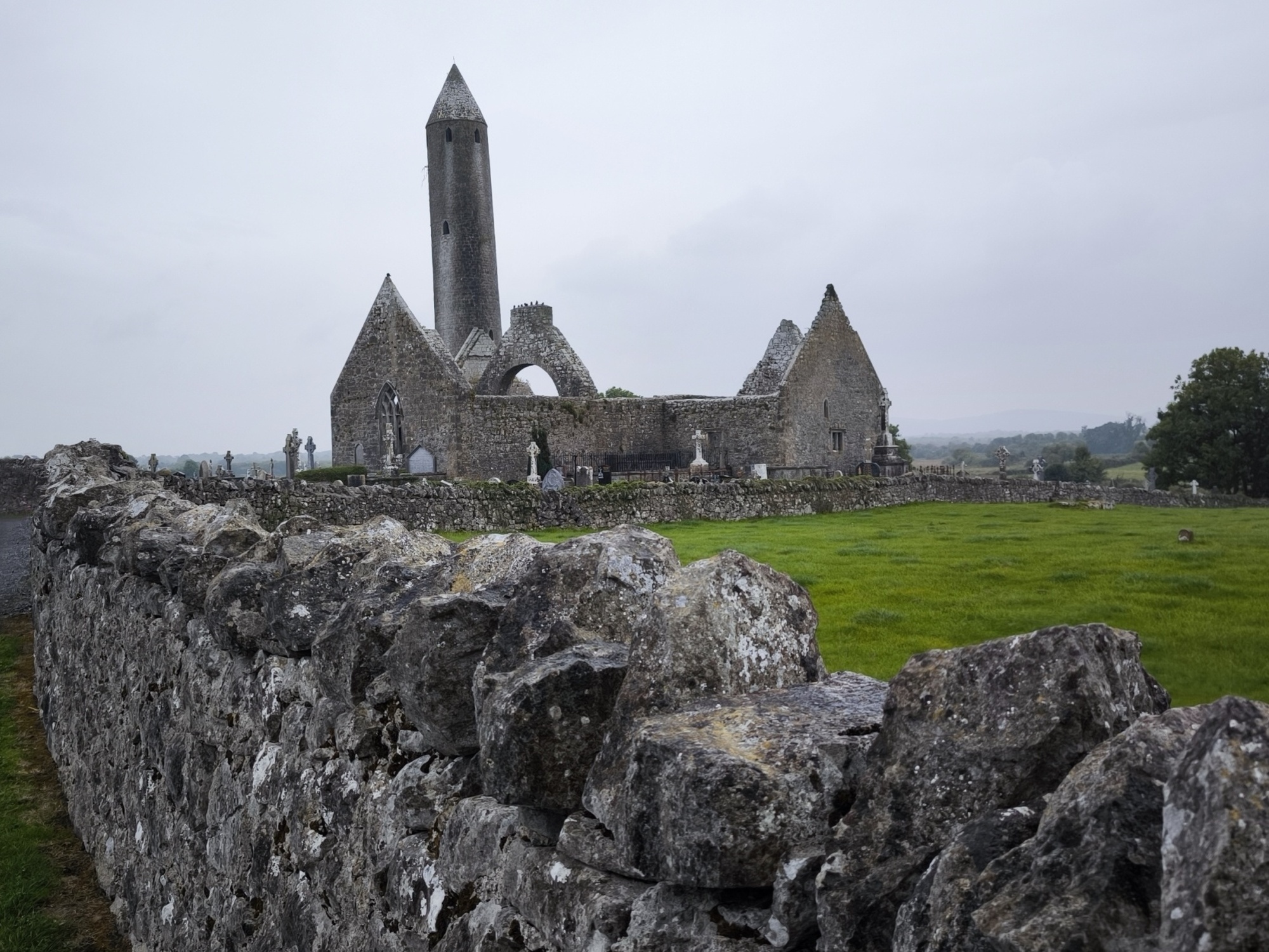

Klášterní komplex Kilmacduagh. Foto: Petr Brandejský

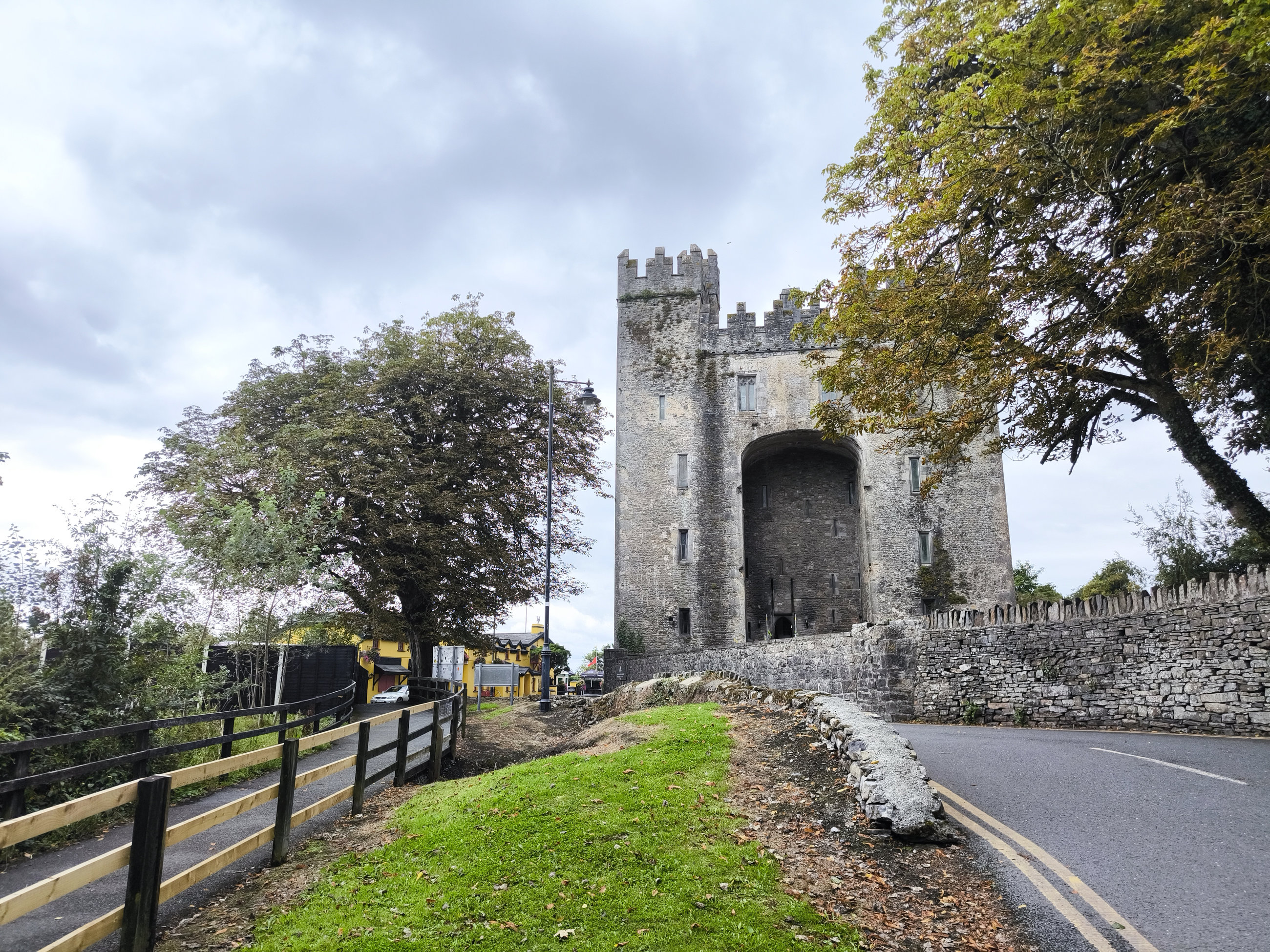

Bunratty Castle v hrabství Clare. Foto: Petr Brandejský

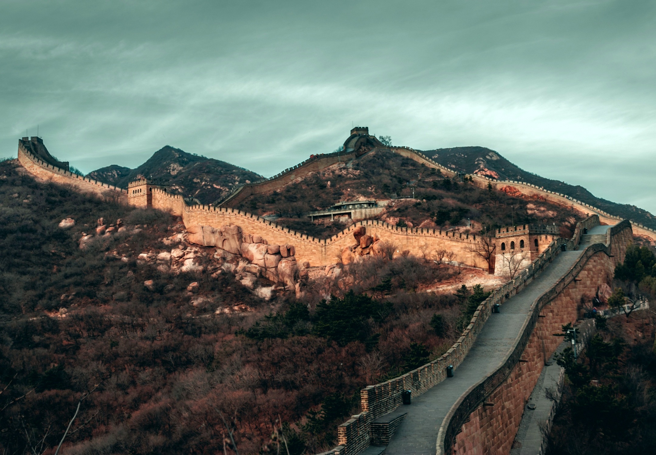

Hraniční bariéry: sloužily k ochraně celých říší a kontrole pohybu osob. Nejslavnějšími takové příklady jsou Velká čínská zeď nebo Hadriánův val v Británii.

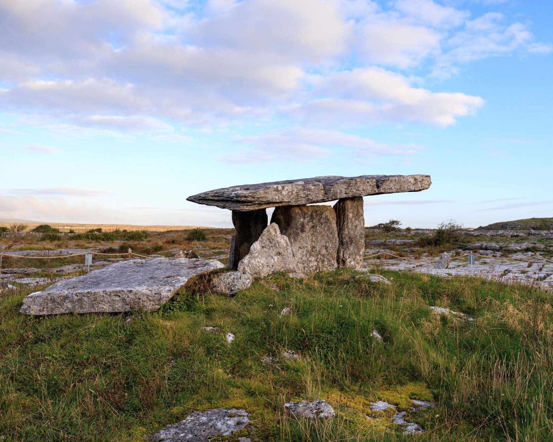

Dolmen Poulnabrone v hrabství Clare. Zdroj: Pexels

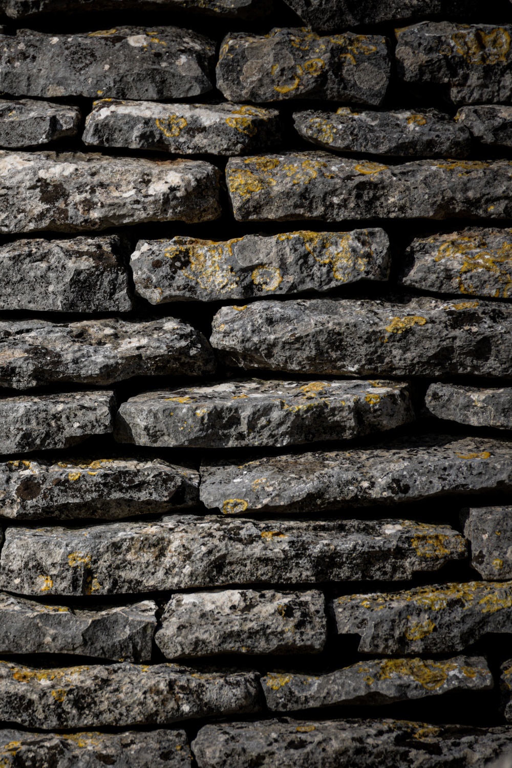

Řádkové zdivo. Zdroj: Pexels
Řádkové zdivo

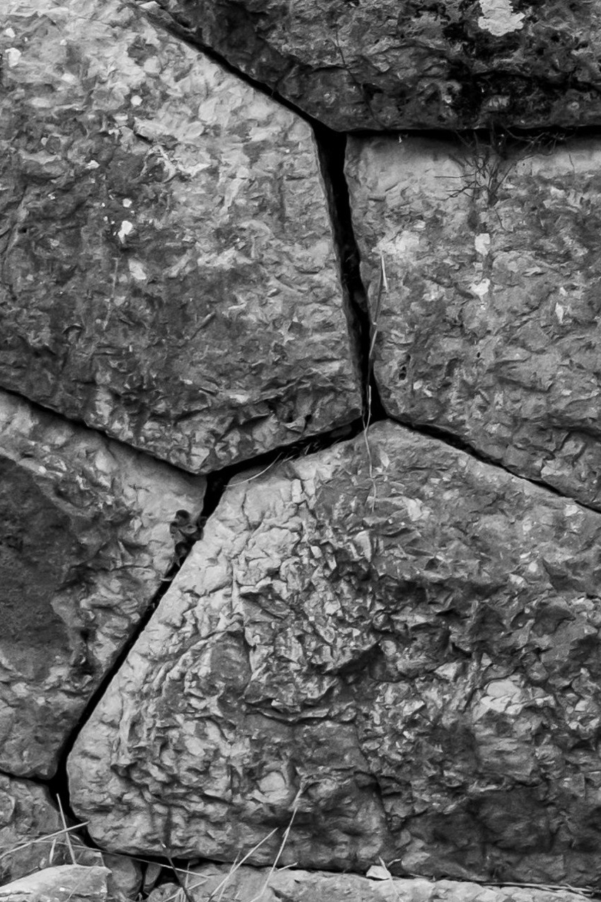

Kyklopské zdivo. Zdroj: Pexels
Kyklopské zdivo

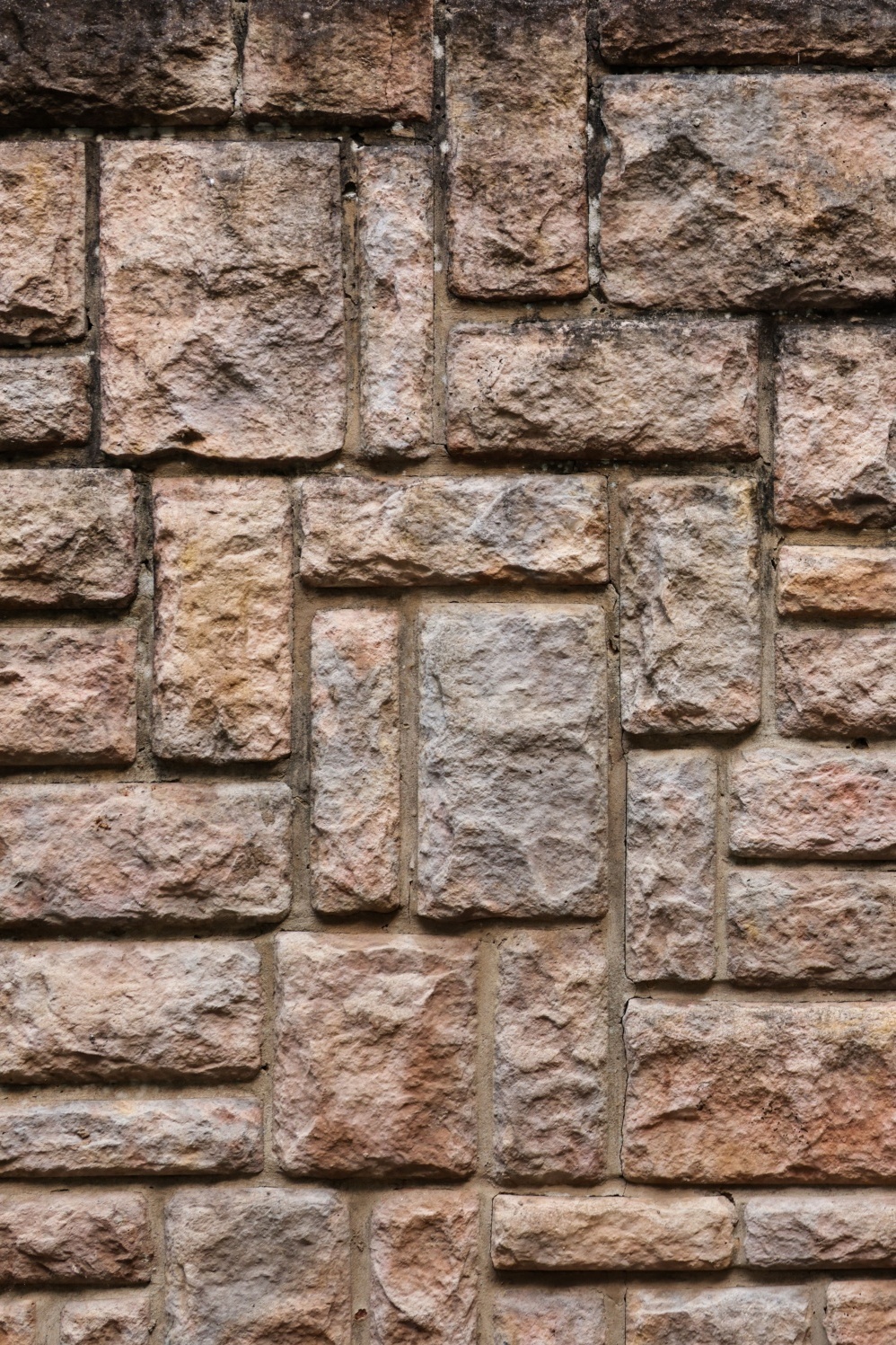

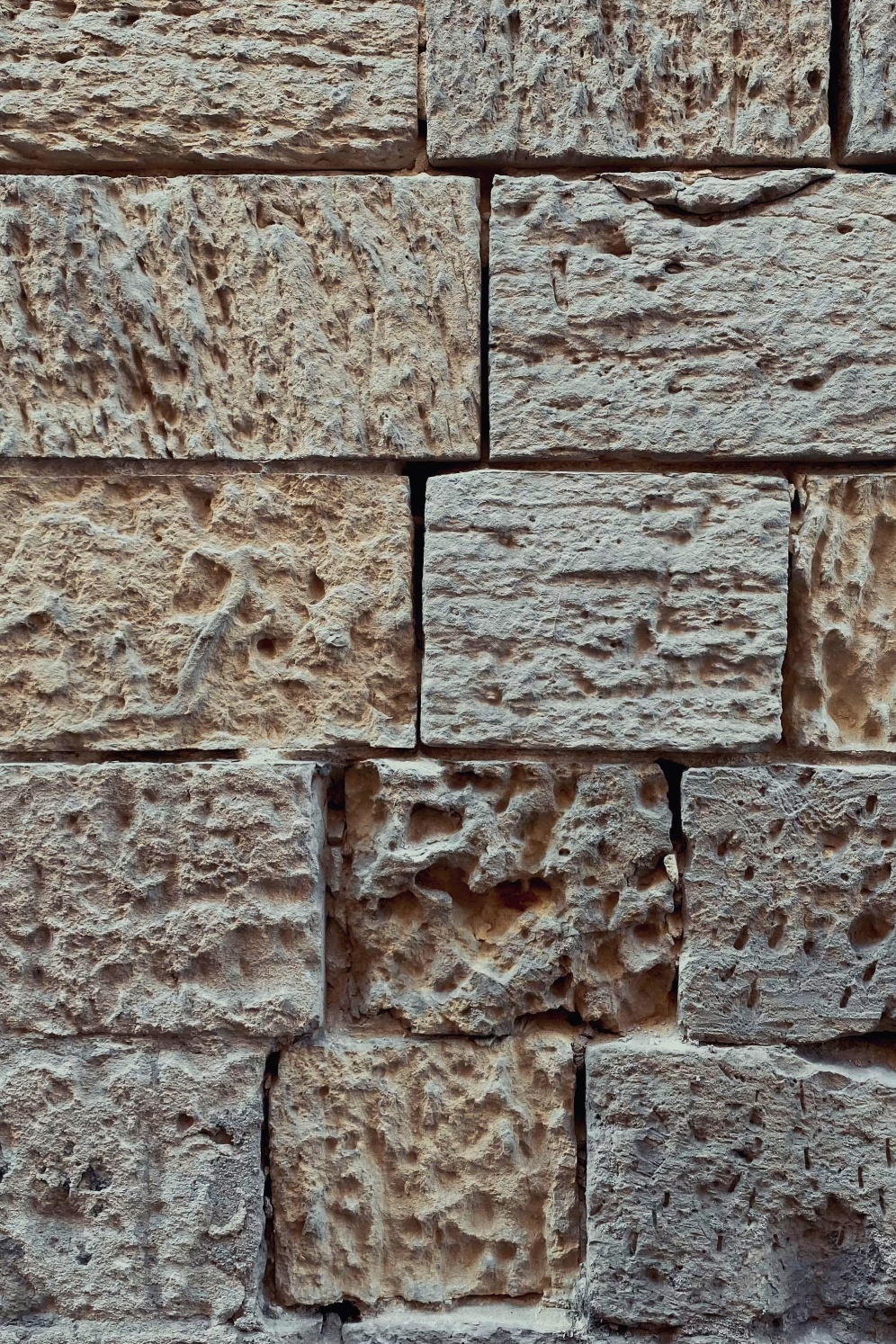

Kvádrové zdivo. Zdroj: Pexels
Kvádrové zdivo

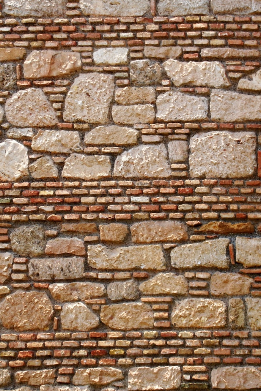

Řádkové zdivo vzniká převazováním styčných spár, v podobě podle míry opracování jako hrubé nebo přesné. Pevnost je dána mírou převazování a přesností řádků.
Haklíkové zdivo je další možností, kdy se obdoba řádkového zdiva převazuje haklíky, tedy kvádry nastojato přes více řádků, čímž se zeď podstatně ztuží.
Kyklopské zdivo je tvořeno nepravidelnými kameny, které se pečlivě skládají do stěny, kdy se v jednom bodě nesmí protnout více než tři spáry.
Kvádrové zdivo je nejpřesnější a nejobtížnější styl zdění. Kamenné kvádry přesně opracované jsou kladeny do vrstev s minimálními spárami.
Smíšené zdivo je pozdější variantou, kdy laciný kámen byl doplněn dražší cihlou. Jedním z typů smíšeného zdiva je kupříkladu i zdivo klasové.

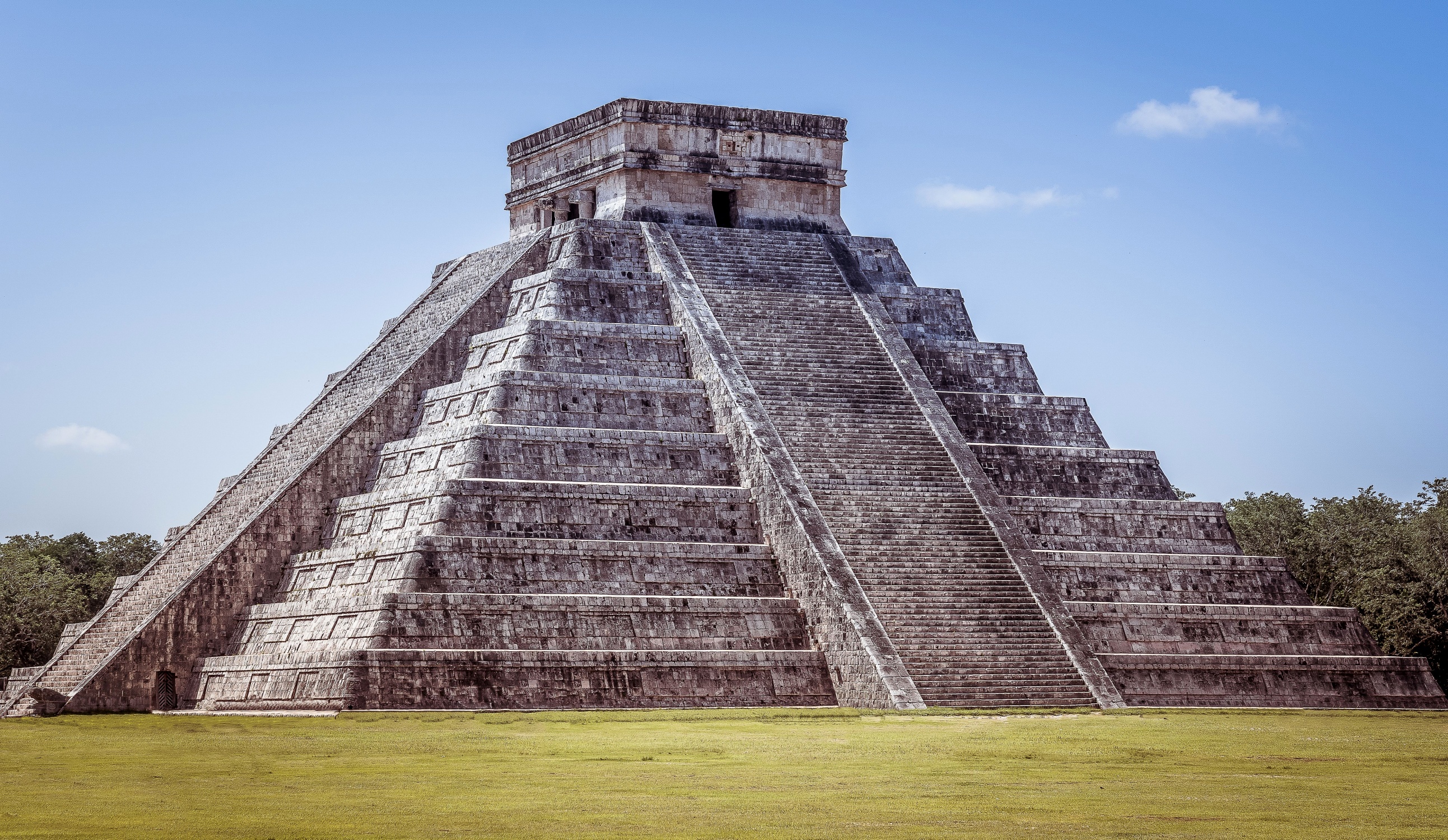

Mayská pyramidu El Castillo v Chichen Itza. Zdroj: Pexels

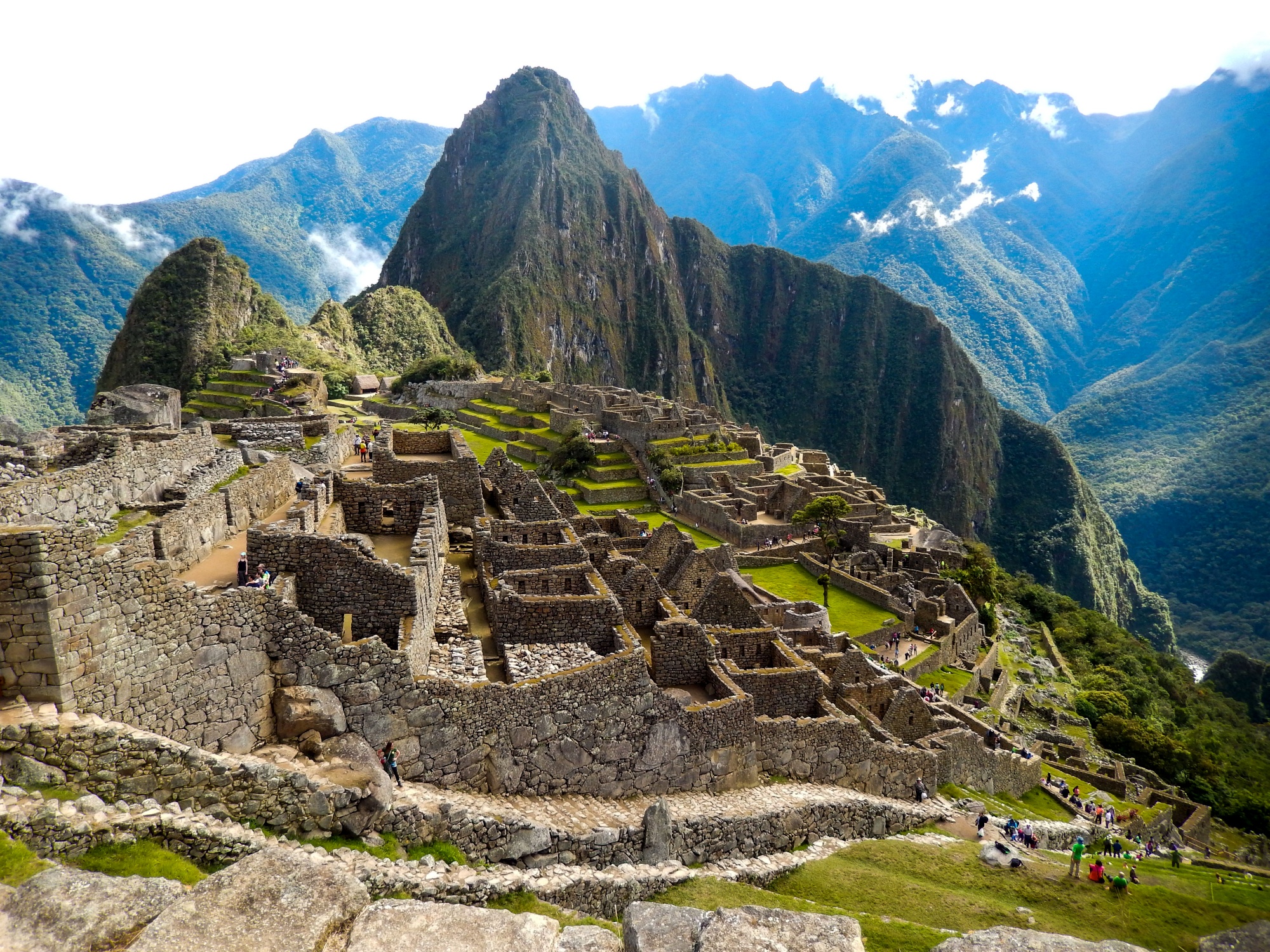

Incká architektura na Machu Picchu. Zdroj: Pexels
Velká čínská zeď. Zdroj: Pexels
Velká čínská zeď
Zdroj: Pexels
Mayská civilizace a další dávné kultury využívaly technologii suchého zdění (stavbu bez použití malty či pojiva) k vytvoření jedněch z nejodolnějších a nejúchvatnějších staveb v historii lidstva. Tato technika spoléhala na dokonalé opracování kamenů, gravitační sílu a hluboké porozumění fyzikálním vlastnostem materiálů.
Suché zdění mělo v dávných dobách obrovskou výhodu: stavby byly neuvěřitelně odolné vůči zemětřesením, protože kameny se mohly při otřesech mírně pohybovat a následně se vrátit do původní polohy, aniž by popraskala malta a zeď se zřítila.
Stejně tak k dokonalosti dovedly suché zdění v Incké říši dávní stavitelé Machu Picchu, pevnosti Sacsayhuamán v Cuscu. Mykénská civilizace proslula tzv. kyklopským zděním, kde se používaly obrovské, hrubě opracované balvany kupříkladu u Lví brány v Mykénách.

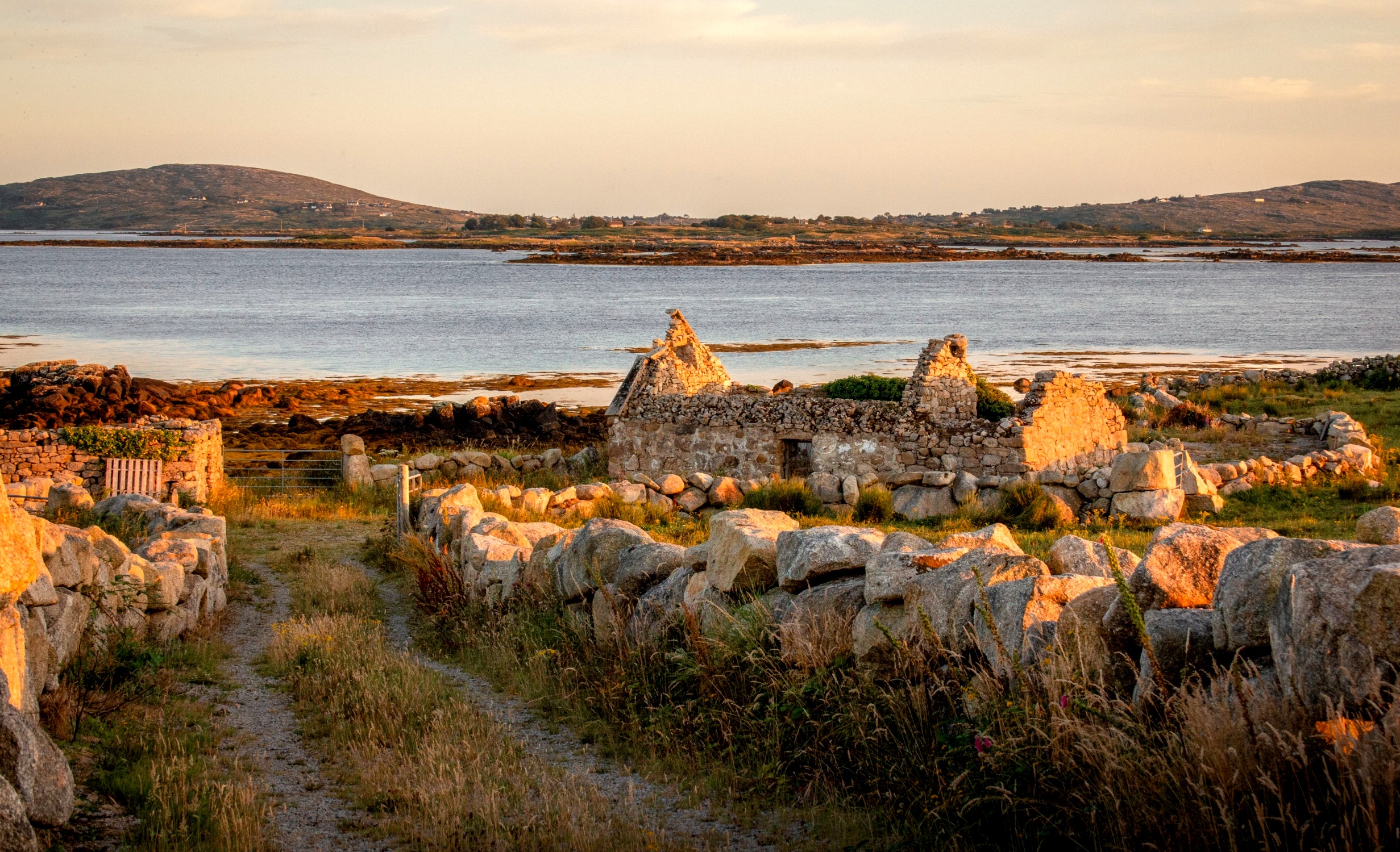

Oblast Connemara. Zdroj: Pexels
Oblast Connemara

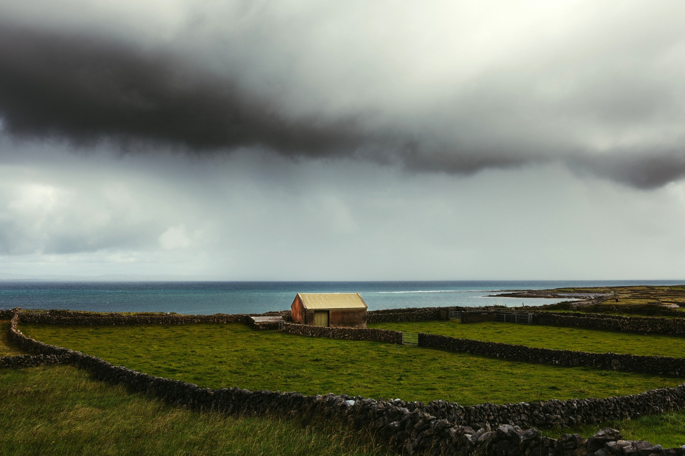

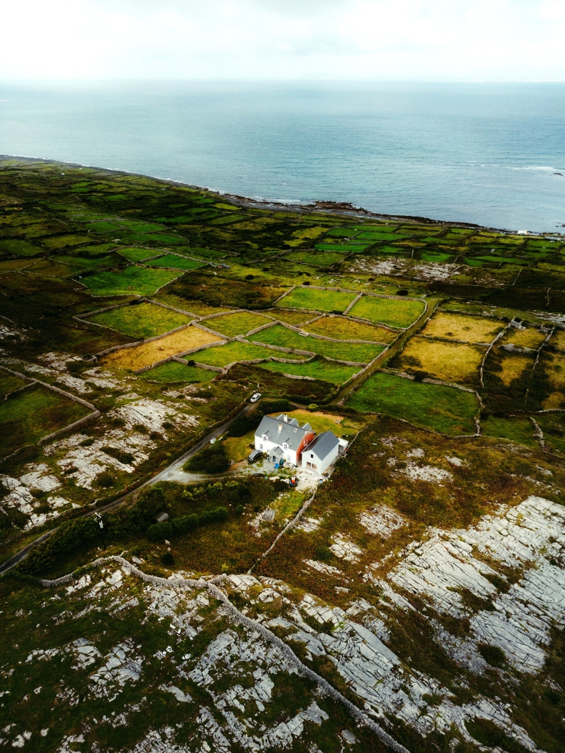

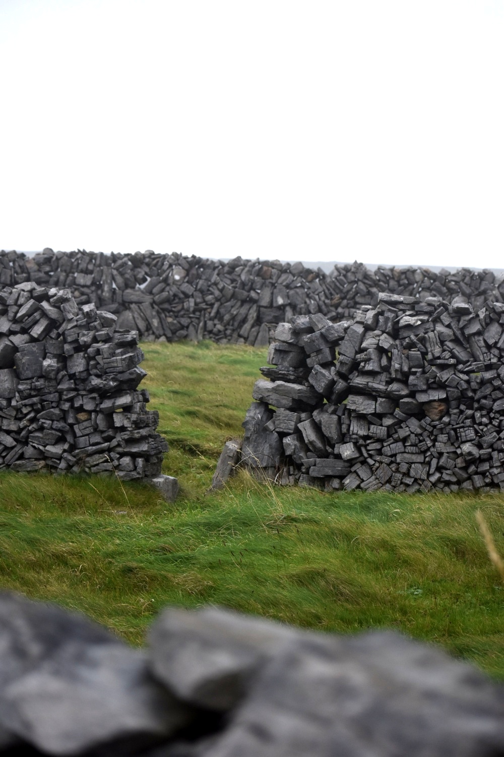

Pobřeží na Inishmore. Zdroj: Pexels
Zdroj: Pexels

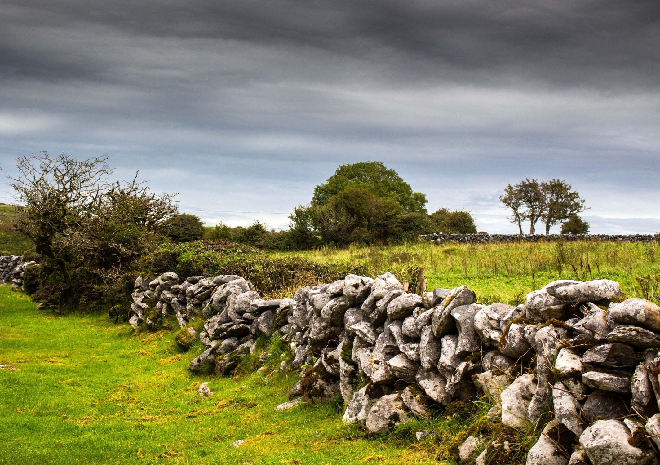

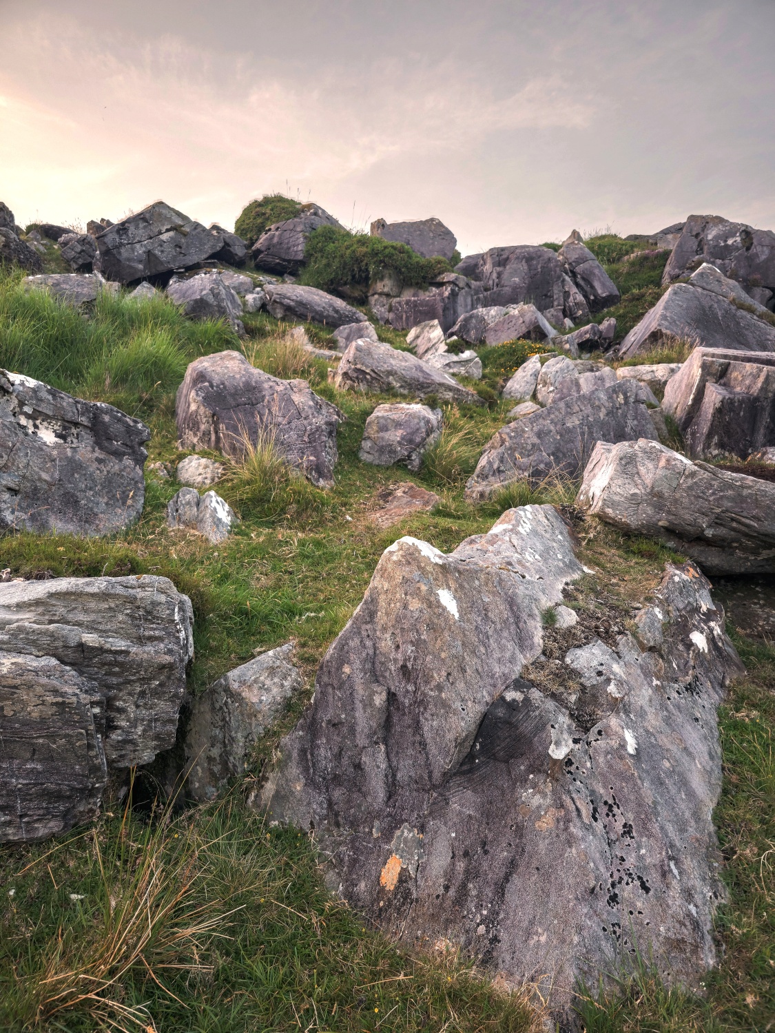

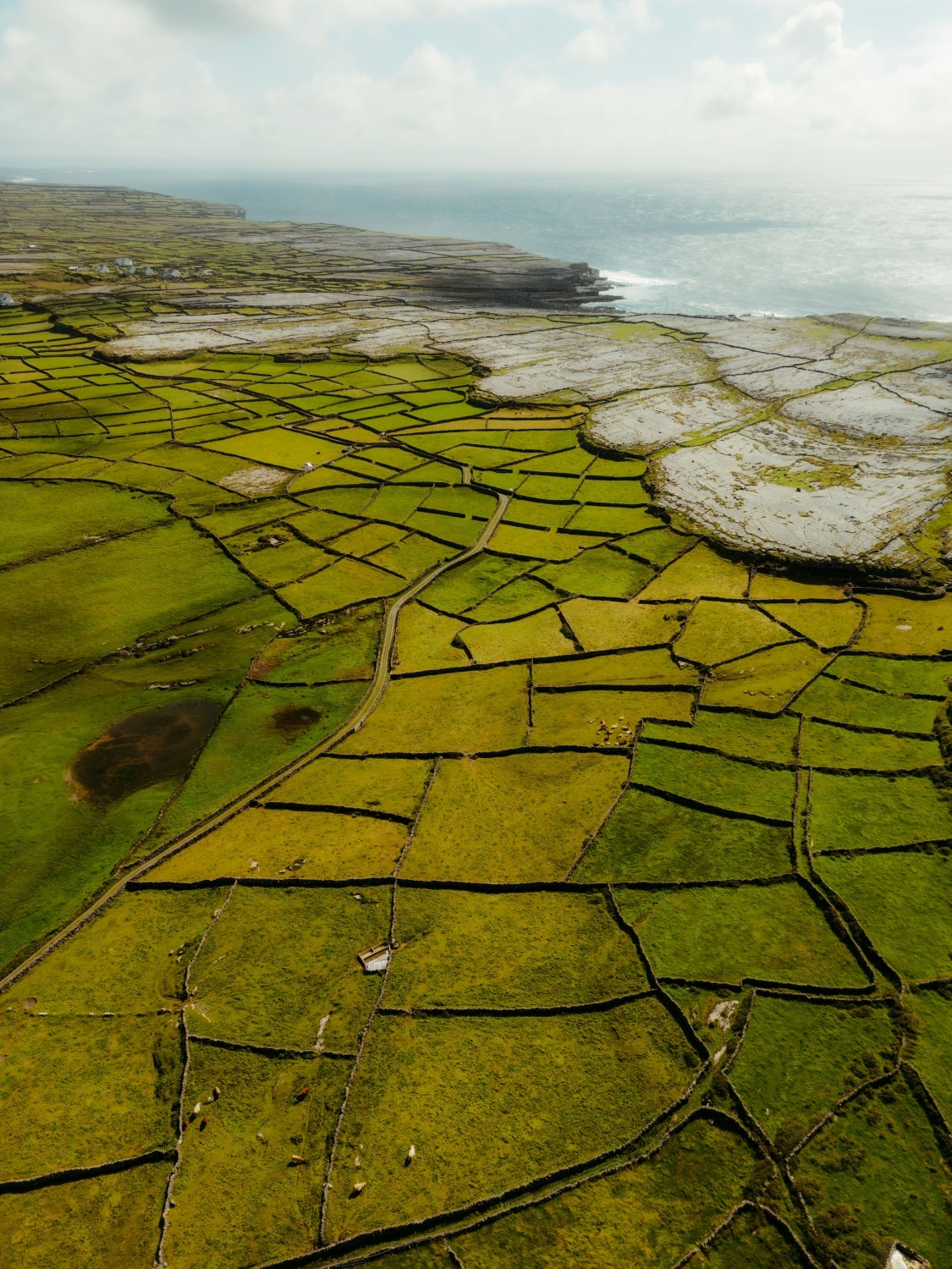

V období 18. a 19. století docházelo k masivním reformám a dělení půdy velkostatkáři. Farmáři byli nuceni pole vyčistit od ledovcových kamenů. Nejblíže měli na obvod pastviny nebo pozemků, a tudíž je dovedně vršili do zídek. Zcela pragmatické řešení pro vytvoření ohrazení pozemků a cest, oddělení sousedů, oddělení dobytka od silnic. To vše v kontextu toho, že Irsko nemá nadbytek lesů, a tudíž dřevěné ohrady zde takřka nenaleznete. Dřevo bylo a je drahé a zdaleka nevydrží to, co kamenné zídky.

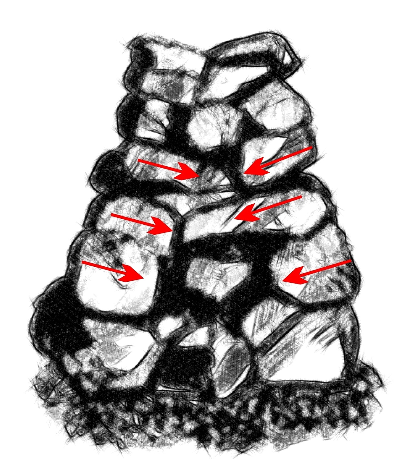

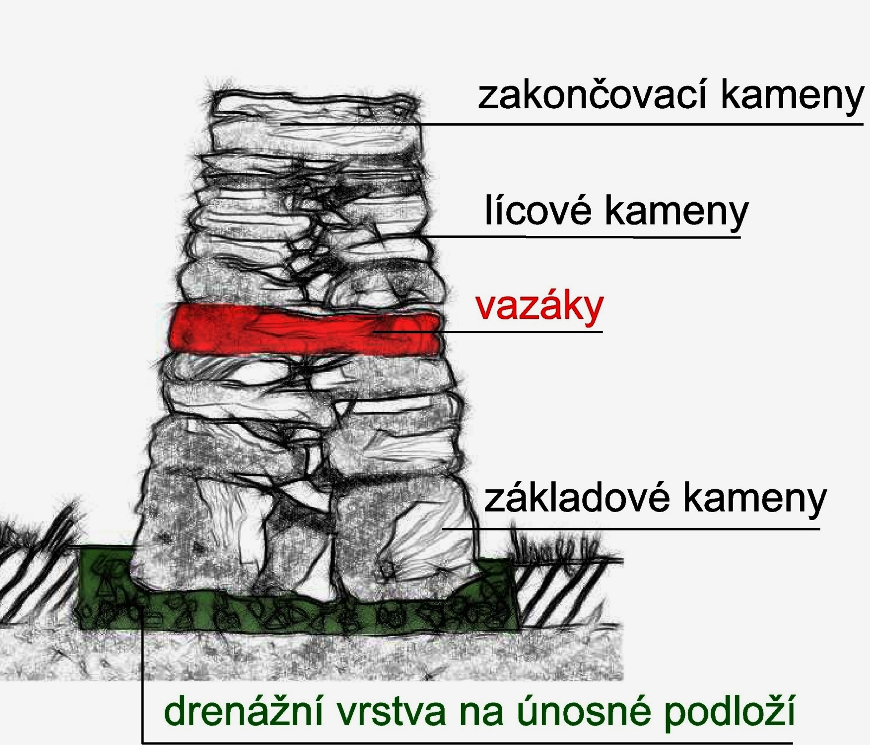

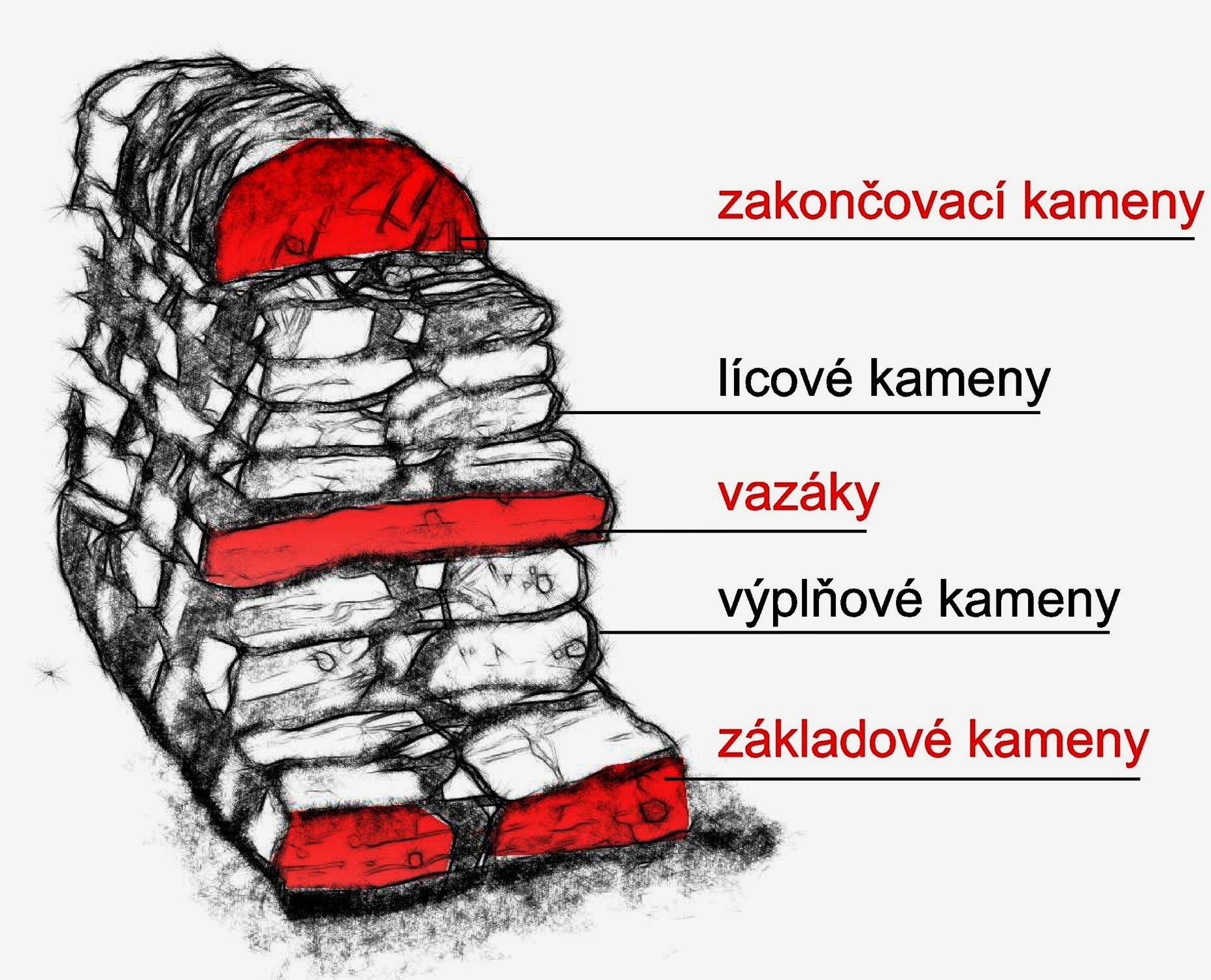

Rozložení sil v zídce. Grafika: Petr Brandejský
Názvosloví prvků zídky. Grafika: Petr Brandejský

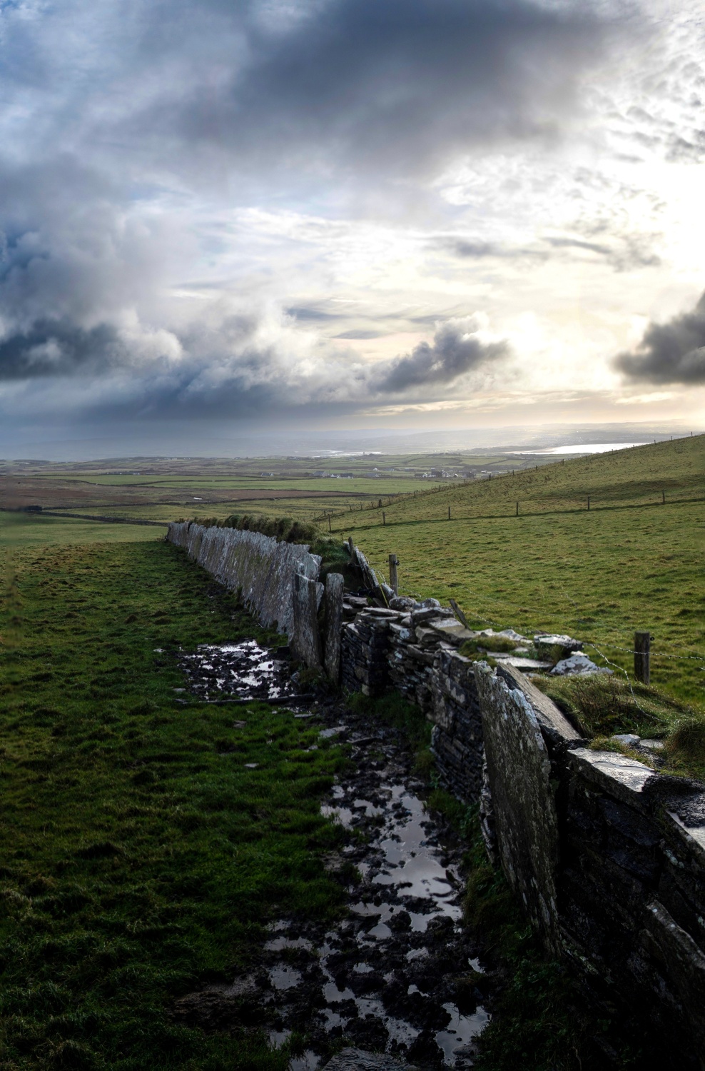

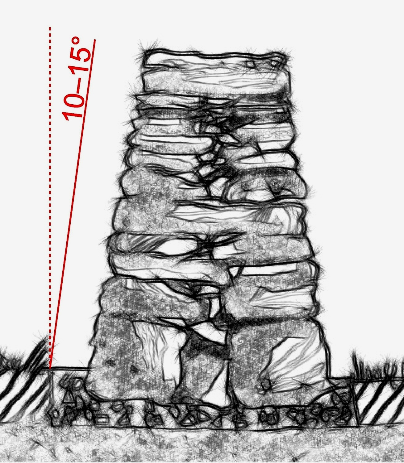

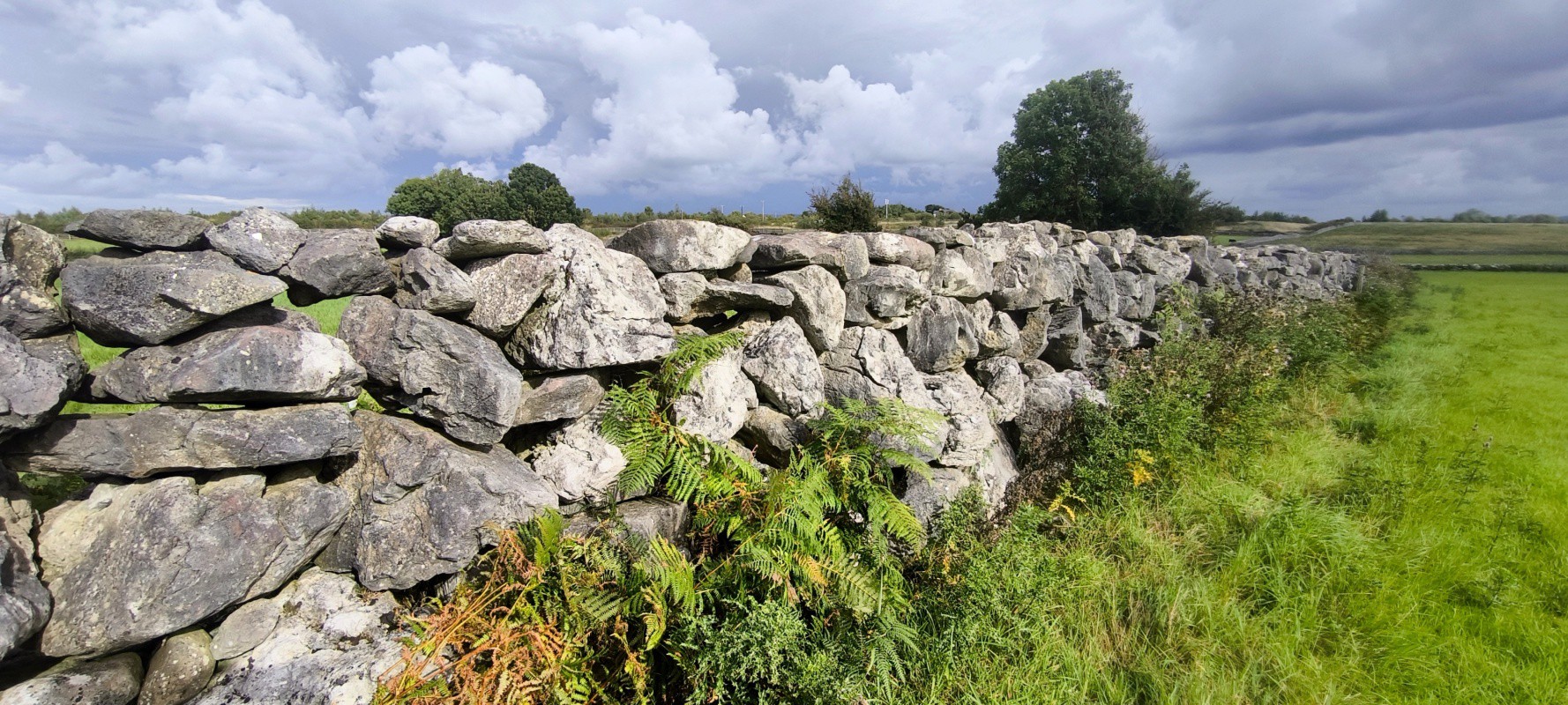

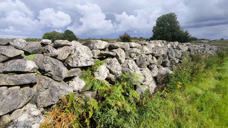

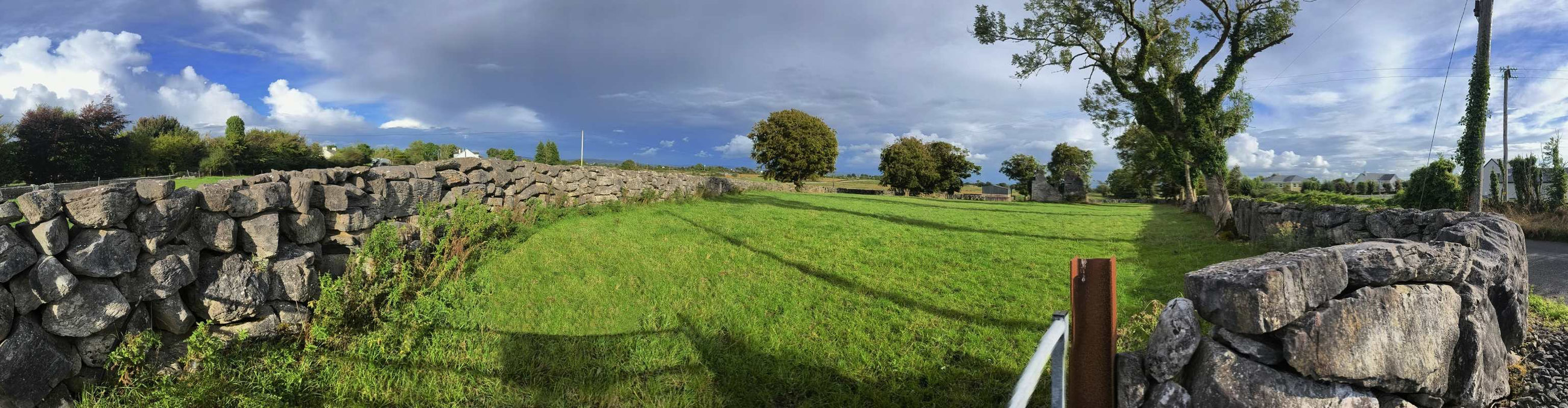

Odklon líce od svislice. Grafika: Petr Brandejský
Hlavní technické principy suchého zdění
Aby stavby vydržely tisíce let, museli dávní stavitelé dodržovat přísná pravidla.
Vazba kamenů: kameny se pokládaly tak, aby vertikální spáry nenavazovaly nad sebou (princip klasické vazby).
Mírný sklon dovnitř: opěrné zdi se stavěly s mírným náklonem proti svahu (tzv. battering), což využívalo tlak země k uzamčení kamenů.
Provazování zdí: používaly se dlouhé kameny (tzv. vazáky), které procházely celou tloušťkou zdi a propojovaly lícovou a rubovou stranu.
Drenážní schopnost: voda mohla zdí volně protékat, což zabraňovalo hromadění tlaku vody za zdí a jejímu následnému vyvalení.
