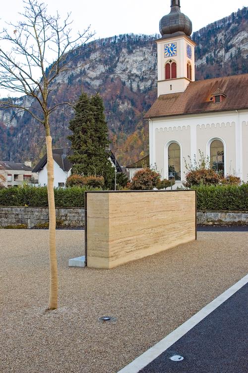

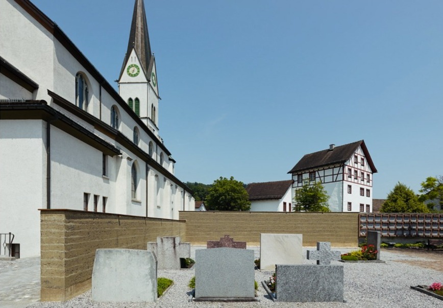

Obr. 2: Kolumbária v Eschenu (pohled ke kostelu a na kolumbárium) © Bruno Klomfar
Hřbitov se nachází v centru lichtenštejnské obce Eschen, nedaleko města Lucern, přímo u farního kostela sv. Martina. Cílem návrhu bylo plně využít dostupný prostor kolem farního kostela sv. Martina v centru obce. Celkový koncept projektu od autorů Hans-Jörg Hilti a Martin Rauch vyvažuje ortogonální geometrii hliněných bloků s novou výsadbou zeleně, vodními prvky a pietní zónou (Lehm ton erde Baukunst GmbH, Friedhof Eschen, [Cit. 2025-02-27]). Hřbitov samotný je vymezený kombinací betonových a hliněných stěn. Jejich rozmístění spolu se zelení poskytuje jasnou prostorovou strukturu a v neposlední řadě také vymezuje místo pro přibližně dvě stě urnových hrobů. Stěny z dusané hlíny stojí v celé své délce na betonovém soklu (výška zhruba 30 cm). Shora je před povětrnostními vlivy chrání stříška s několika-centimetrovým přesahem na obou stranách. Noční iluminace každého pohřebního místa vytváří efekt hvězdné oblohy. Každý jeden světelný bod symbolizuje jednoho zesnulého (Peter Vogt Landschaftsarchitektur pvla ag, [Cit. 2025-02-27]).

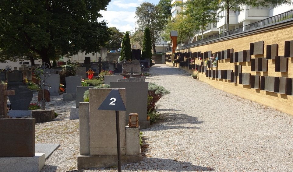

Objekt kolumbária se nachází na severní straně Höttingského hřbitova v Innsbrucku. Soutěž na renovaci opěrné stěny oddělující hřbitov a rezidenční zástavbu vyhrála Renate Benedikter-Fuchs, která integrovala do stěny kolumbárium, které významně zvýšilo kapacitu hřbitovu (Wekenid, 2015).
Kolumbáriová stěna je přerušena výklenkem s fontánou, lavičkou, památnou deskou a historickým křížem v poměru 1:3. Tímto vynecháním je exponovaná plocha opěrné stěny. Lavička i fontána jsou zároveň integrované do hliněné hmoty. Různá výška a šířka nik vychází z inspirace starověkými řeckými hroby ve skále. Tato nepravidelná kompozice přispívá ke zvýraznění dusané hlíny a dosažení uvolněného vzhledu (NETZWERK LEHM, [Cit. 2025-05-11]).
Obr. 6: Kolumbárium v Höttingu
K železobetonové opěrné stěně byly přiloženy prefabrikované panely z dusané hlíny o hloubce 50 cm (Hötting Columbarium Wall, [Cit. 2025-02-27]). Jejich úsporným uspořádáním bylo dosaženo dostatečného prostoru k výsadbě stromů mezi komunikační rampou spojující úroveň hřbitova s úrovní bytových domů nad hřbitovem (NETZWERK LEHM, [Cit. 2025-05-11]). Kolumbárium je kryté stříškou z leštěné mosazi, které přechází ve fondánu a lavičku. Mosazi je použito i k uzavření urnových nik. Toto zaklopení obsahuje lištu na levé a na spodní straně, které je možné použít k umístění svící, květin nebo jiného doplňku. Jde o neprůhledné uzavření.
Celkově má stěna délku kolem 75 m a může nabídnout 166 urnových výklenků (446 neue Urnengräber interreligiös eingeweiht, 2015). Kolumbárium bylo realizováno stavební firmou za tři měsíce bez aktivní účasti místních obyvatel.

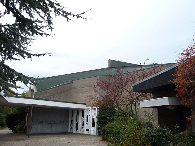

Katolický kostel svaté Alžběty v sobě ukrývá místo posledního odpočinku zesnulých – kolumbárium z dusané hlíny. Pozůstalí jsou tak neustále konfrontováni se smrtí, která je přirozenou součástí života. Kdysi byla tato forma pohřbu výsadou korunovaných hlav a duchovních hodnostářů, zde je možná pro každého bez ohledu na vyznání či náboženskou příslušnost (Katholische propsteigemeinde st. Johann, [Cit. 2025-02-27]).
Železobetonový kostel sv. Alžběty byl postaven v roce 1968 ve vilové čtvrti v brémské čtvrti Hastedt (LEHM TON ERDE BAUKUNST GMBH, Kolumbariumskirche St. Elisabeth, [Cit. 2025-05-11]). V roce 2016, asi po 50 letech své existence, již potřeboval rekonstruovat. Na rekonstrukci ale nebyly dostatečné finanční prostředky, což byl jeden z důvodů, proč se farnost rozhodla umístit kolumbárium do sakrálního prostoru kostela. Odlivem věřících už nebylo v kostele potřeba tolik míst, jako dřív, čímž vznikl prostor pro integraci urnových stěn. Pronájmem míst v kolumbáriích se do budoucna mají náklady na jeho realizaci a rekonstrukci kostela částečně vrátit. Inspirací pro Brémskou farnost sv. Jana Brémského byl kolumbárií kostel v Osnabrücku (Milzner, 2019). Kvalitní návrh si farnost zajistila architektonickou soutěží (2017), kterou vyhrál architekt Jürgen Hinse z architektonické kanceláře Ahrens + Pörtner. Následná realizace pak trvala od Velikonoc 2019 do Velikonoc 2020, tedy jeden rok. Z toho dusání hliněných stěn odbornou rakouskou firmou trvalo dva měsíce. Po odstranění bednění pak stavba musela ještě vysychat.
Obr. 8: Kostel sv. Alžběty v Brémách
Nejen světské důvody vedly farnost k realizaci urnových stěn z dusané hlíny. Návrhem vzniklo místo, kde se pod jednou střechou neustále potkává život i smrt a příbuzní se mohou modlit za své zesnulé blízké a vést s nimi duchovní dialog. Urnové stěny z dusané hlíny se poeticky vrací k tradici předků, kdy se těla zesnulých ukládala do země – do hlíny (HINRICHS, 2020).
Urnové stěny jsou uspořádána do třech shluků, pojmenovaných podle významných míst Ježíšova života – Kafarnaum, Betlém a Emauzy. Díky tomuto uspořádání se vytváří intimní prostory, kde mohou pozůstalí rozjímat. Místo posledního odpočinku pojme až 1213 uren v jednokomorových (605) a dvoukomorových (304) nikách. Menší niky mají rozměry 29/ 35/ 30 cm, ty větší pak 29/ 49/ 30 cm a jsou uzavřeny mosaznými deskami s vyrytými jmény a daty zesnulých (Katholische propsteigemeinde st. Johann, [Cit. 2025-02-27]). Stěny kolumbárií se mírně zužují směrem vzhůru a rohy jsou zaoblené, aby se neobrušovaly. Textura dusané hlíny připomíná pohledový beton použitý v interiéru. Kolumbária tak svým vzhledem a polygonálním tvarem zapadají do interiéru členitého kostela. Z finančních důvodů se zadní části urnových stěn vyzdily, ale i tak se na realizaci použilo okolo 150 tun hlíny (HINRICHS, 2020). Celá rekonstrukce kostela s realizací urnových stěn vyšla na 1,6 milionu eur (Milzner, 2019).

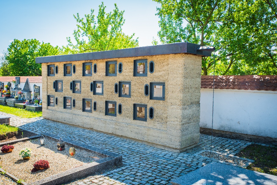

Obec Mořice leží v ČR na Hané, což je etnografická oblast známá pro svou rovinatost a zemědělství. Úrodná půda je zásadní pro tuto oblast, historicky dávala bohatství, a i dnes představuje její zemědělskou identitu. Hliněný materiál pro stavbu symbolizuje přirozený návrat do pro obyvatele tak zásadní země, přičemž se texturou i objemem výrazně odlišuje od nedaleké hřbitovní zdi (Peřina a Sládeček, 2022). Další úroveň použití exponované dusané hlíny je v její proměnlivosti v čase. Tak jako se člověk mění v průběhu života, tak tato stavba přiznává svůj věk nejdříve silným, později stabilizovaným erodováním. Jde o svého druhu Memento mori, které svou zprávu o plynutí času nekřičí, ale klidně a vyrovnaně vyjadřuje procesem svého stárnutí.
Oboustranné kolumbárium je kvádrový objekt ležící v severovýchodním rohu hřbitova v Mořicích. Formou se kolumbárium odkazuje na lidové stavby z Hané. Střed objektu je vtlačen dovnitř a dává tak vyniknout krajům, které tvoří sokl a pilastry na kratších stranách stavby. Aby však komunikovalo dobu svého vzniku a environmentální šetrnost své výstavby, je jeho fasáda realizována v pohledové dusané hlíně.
Kolumbárium by se dalo zjednodušeně popsat jako kvádr o rozměrech 7 × 1,3 m v půdoryse o výšce 2,3 m. Poskytuje 15 nik a 15 luceren z obou stran, tedy 30 boxů o rozměrech 40 × 40 × 40 cm na uložení uren. Hliněné kolumbárium je realizované na betonovém základu. Bednění bylo provedeno na místě z desek a trámků, dusáno bylo bez pomoci mechanizace, za pomoci lidské síly a ručních dusadel. Části kolumbária více namáhané povětrností jako je sokl nebo krajní části stavby jsou stabilizovány vápnem. Niky jsou provedeny jako ztracené bednění překližkových boxů, které byly zadusány do kolumbária v průběhu realizace. Naopak plechové lucerny byly osazeny až po odbednění do výklenků vytvořených po vytažení zadusaných kónických dřevěných kopyt. Střecha je tvořena odsazenou rovnou LVL (Laminated Veneer Lumber) dřevěnou deskou, na které je vytvořena za atiková skrytá pultová střecha ústící do chrliče. Oplechování je tvořeno do černa patinovanou mědí. Díky výškové dilataci desky střechy a vrchní hrany kolumbária vzniká spíše dojem levitující desky přesahující kolumbárium. Dává tak vyniknout struktuře hlíny a přesahem ji chrání před šikmo hnaným deštěm.
Obr. 10 Kolumbárium Mořice, celkový pohled

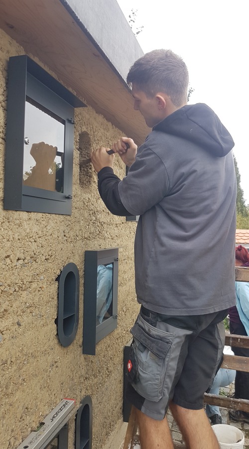

Obr. 11 Studenti Fakulty architektury VUT v Brně při práci na stavbě kolumbária v rámci fakultního workshopu
Způsob výstavby byl zvolen natolik snadný, aby bez dlouhého školení mohl s každým procesem výstavby (míchání směsi, vyhrabávání kamenů z hlíny, převážení směsi, dusání) pomoci jak obyvatelé Mořic, tak univerzitní profesoři, studenti architektury, řemeslníci, děti, nebo člověk fyzicky nebo mentálně handicapovaný. Toto kolumbárium ukazuje, že i pracovníci bez specifické kvalifikace mohou vytvořit hodnotnou stavbu.
