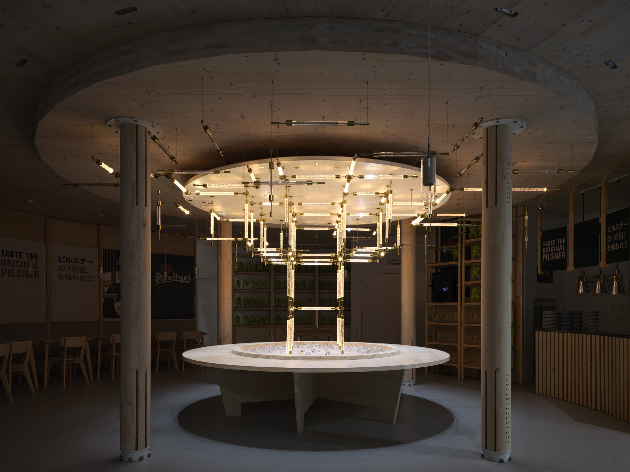

Zvýšenou pozornost jsme věnovali dřevěné nosné konstrukci, která je v interiéru přiznaná, což svoji roli hrálo už při samotné hrubé stavbě, tam se chyby neodpouští. Velmi náročné byly i návaznosti detailů, ať už šlo o fasádní plášť, povrchy nebo řešení interiéru. Celkově byl projekt po celou dobu pod tlakem času i rozpočtu, což nás nutilo dělat rychlá rozhodnutí, ale zároveň hledat proveditelná řešení. Často jsme dostávali návrhy variant od stavební firmy, šlo o možnosti, které byly zvládnutelné v rámci daného harmonogramu, rozpočtu a také dostupnosti materiálů v Japonsku, které bylo třeba pečlivě prověřit, aby splňovaly původní záměr. I přes tato omezení se povedlo udržet původní architektonický koncept, a to považujeme za obrovský úspěch.

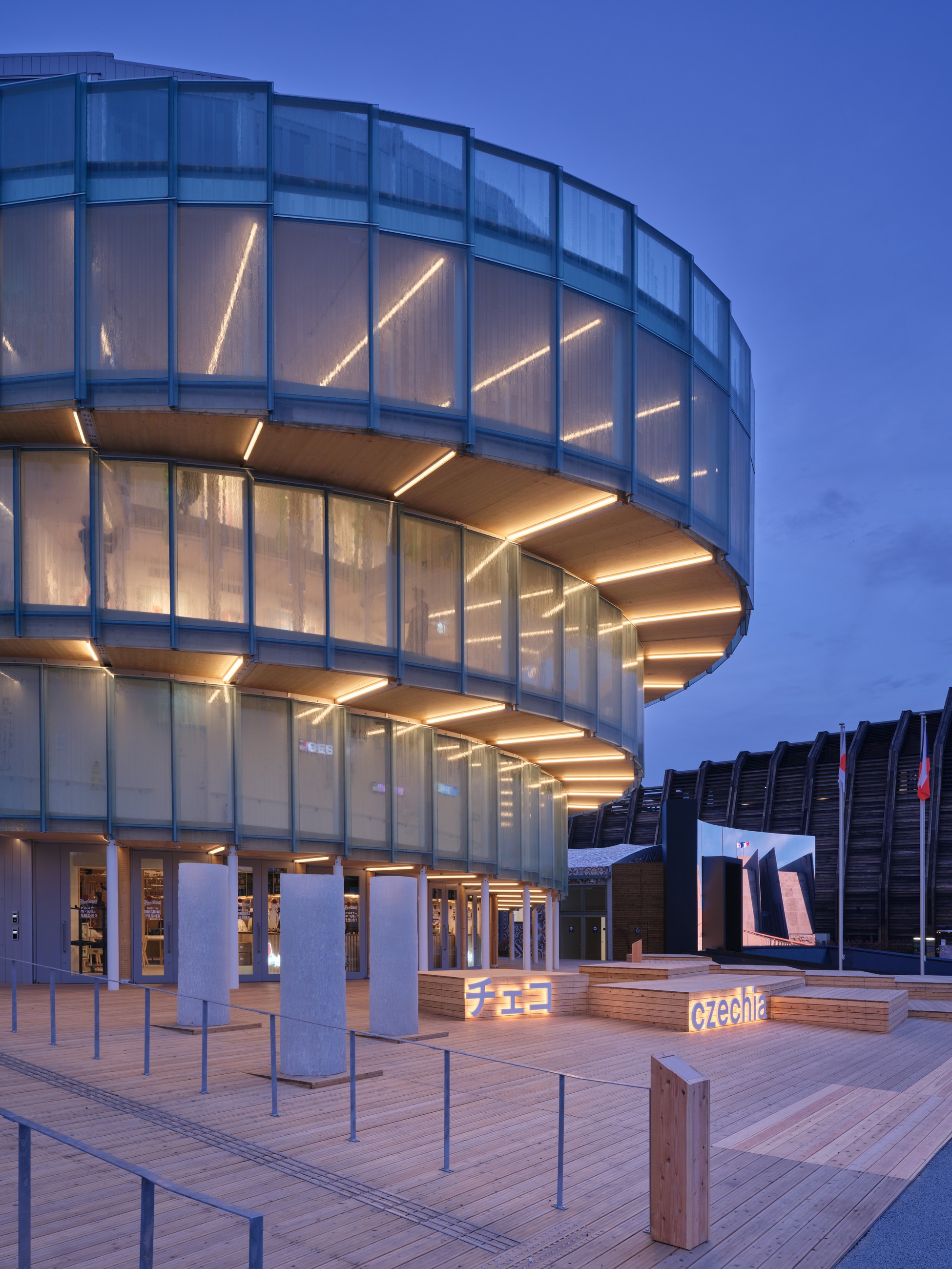

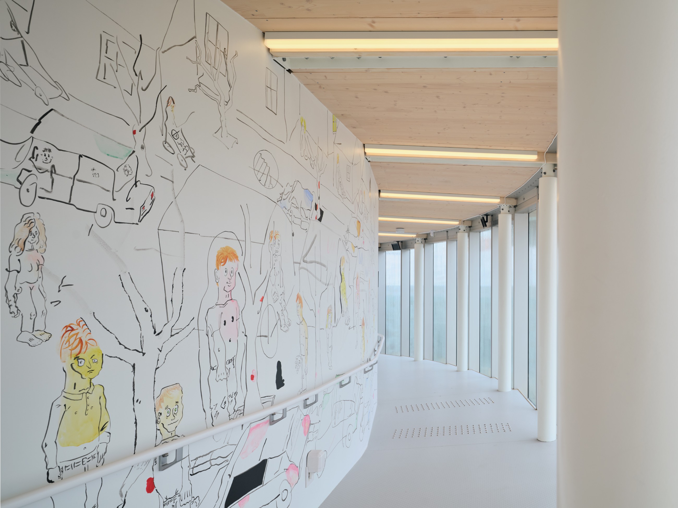

Architektura vysochané spirály zvenčí umocněná skleněnou fasádou z překrývajících se šupin jednotlivých panelů dává celé hmotě dynamiku a přelévá se do interiéru v iluzi nekonečného pohybu po rampě vzhůru. Na některých místech se nečekaně rozšíří, jako by se nadechla a jinde vás zase sevře. Různorodost prostorů pomáhá i samotné výstavě a vyzdvihuje jednotlivá výtvarná díla i exhibici jako celek.
Velmi specifický zážitek nabízí i prostor auditoria, tzv. black boxu, který ale ve skutečnosti není klasický kvádr, ale válec s hledišti uspořádanými po obvodu do spirály. Stropní světlík pak poskytuje zajímavé propojení s venkovním prostorem a do auditoria vnáší téma proměnlivé světelné atmosféry měnící se v závislosti na denní době a venkovním počasí, podobně jako na výstavní spirále.

AA: Fasáda má za sebou dlouhý vývoj. Původní návrh počítal s tím, že bude částečně otevřená, tedy s mezerami, kterými by mohl přirozeně proudit vzduch. Jenže japonské klima přináší extrémní podmínky, zejména v létě. V srpnu často přichází tajfuny s větrem o rychlosti až 150 km/h, déšť padá doslova ze všech směrů a teploty přesahují 37 °C při téměř stoprocentní vlhkosti. V průběhu konzultací s japonskou stranou také vyplynulo, že na fasádu budou kladeny přísné bezpečnostní nároky. Sklo muselo být kalené i laminované, což značně zúžilo možnosti uvažovaných technologií. Nakonec jsme se rozhodli pro uzavřenou variantu fasády a oproti původnímu návrhu změnili i technologii výroby skla. Sklo je dvojitě pískované s exteriérovou strukturální vrstvou. I tak ale výsledek neztratil nic ze své lehkosti. Interiér je díky skleněné fasádě stále zalitý přirozeným, měkce rozptýleným denním světlem vytvářejícím unikátní atmosféru měnící se každým okamžikem.
