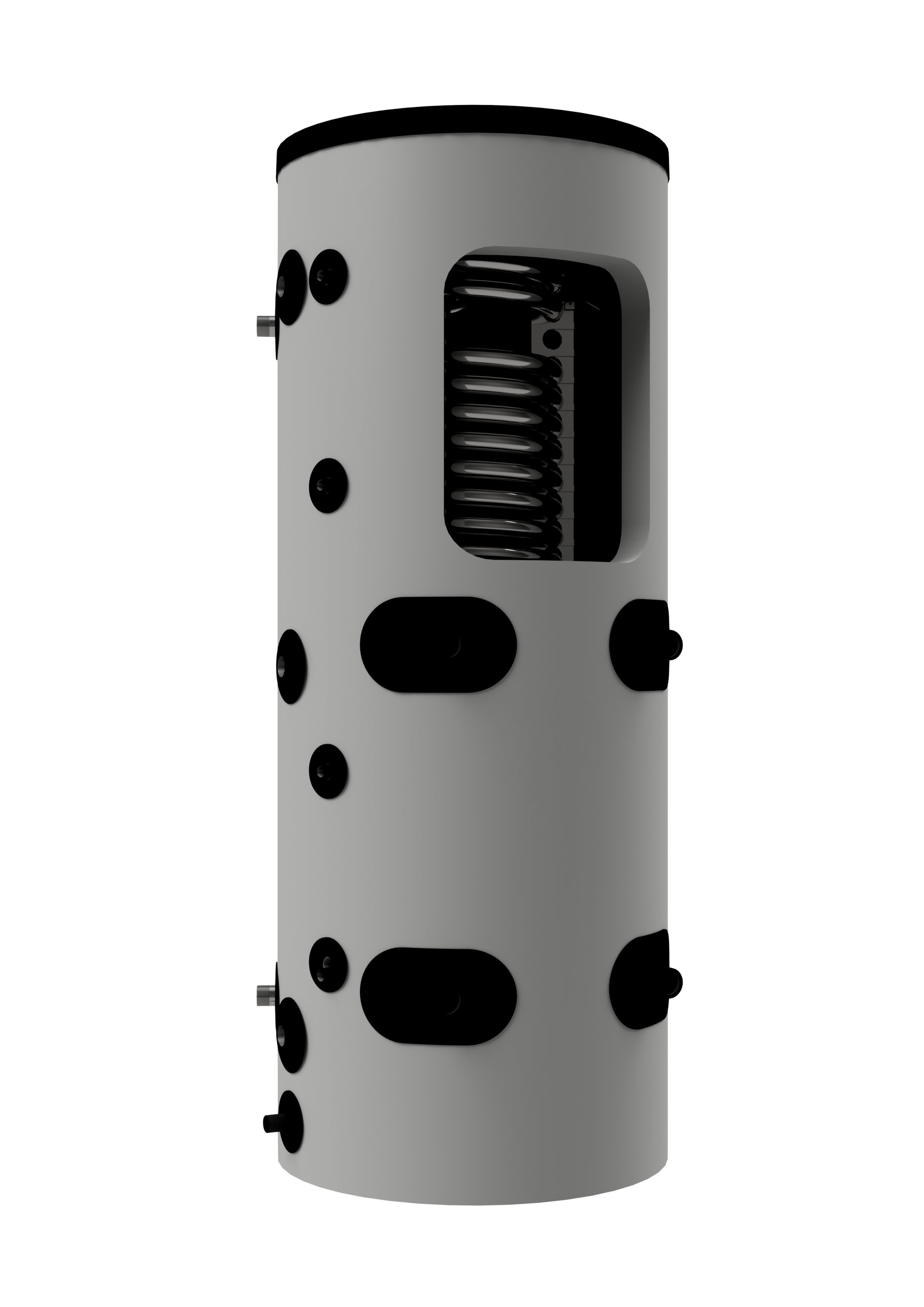

Akumulační nádrž NADO v16: vhodná i k hygienickému ohřevu vody
Akumulační nádrž NADO v16 v modelech 500, 750 a 1000 slouží k ukládání přebytečného tepla z různých zdrojů, například tepelných čerpadel, kotlů na různá paliva a fotovoltaických panelů. Současně umožňuje ohřev nebo předehřev vody průtokem v nerezovém výměníku s nadprůměrnou teplosměnnou plochou, jehož malý objem omezuje riziko množení bakterií Legionella a usnadňuje údržbu i čištění.
Výsledná teplota ohřívané vody závisí na teplotě otopné vody akumulované v nádrži a na konkrétním způsobu zapojení. Při využití některých zdrojů tepla, například kotle na tuhá paliva, může být voda ohřáta přímo na požadovanou teplotu. Naopak při napojení na solární kolektory bývá voda v zimních měsících pouze předehřáta a je nutné ji dohřát dalším zdrojem tepla, například elektrickým ohřívačem vody. Elektrický dohřev lze řešit také instalací elektrických topných jednotek TJ 6/4" o celkovém výkonu až 24 kW. Součástí nádrže je snímatelná izolace z materiálu Neodul o síle 80 mm, která omezuje tepelné ztráty a přispívá k hospodárnějšímu provozu celého systému.

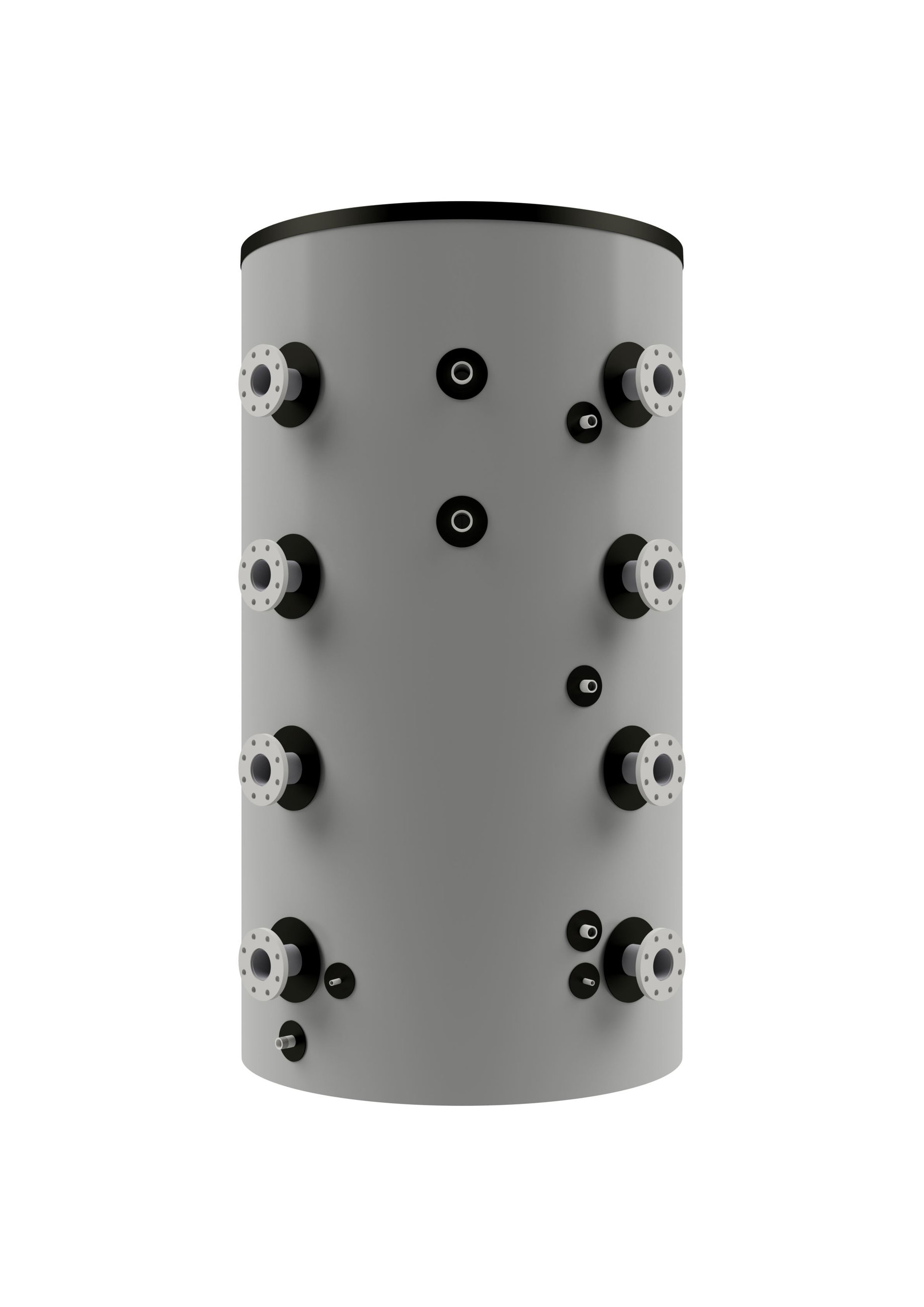

Akumulační nádrž NAD v15: umožňuje i akumulaci chlazené vody
Akumulační nádrž NAD v15 v širokém rozsahu objemů je vhodná pro efektivní ukládání energie v topných systémech a také pro instalaci s tepelným čerpadlem v režimu chlazení. V tomto případě pomáhá snižovat počet spínacích cyklů kompresoru, a tím prodlužuje jeho životnost.
Menší nádoby (200–500 l) se dodávají s pevnou PUR izolací, větší varianty (750–2 000 l) umožňují volbu snímatelné izolace určené buď pro topení, chlazení, nebo kombinaci obou funkcí.
Díky této variabilitě se snadno uplatní v široké škále projektů – od rodinných domů s chlazenými stropy či fancoily přes průmyslové a IT provozy s vysokými nároky na stabilitu teploty až po potravinářství, kde spolehlivě zvládnou i nárazové odběry chladu, například v minipivovarech.
