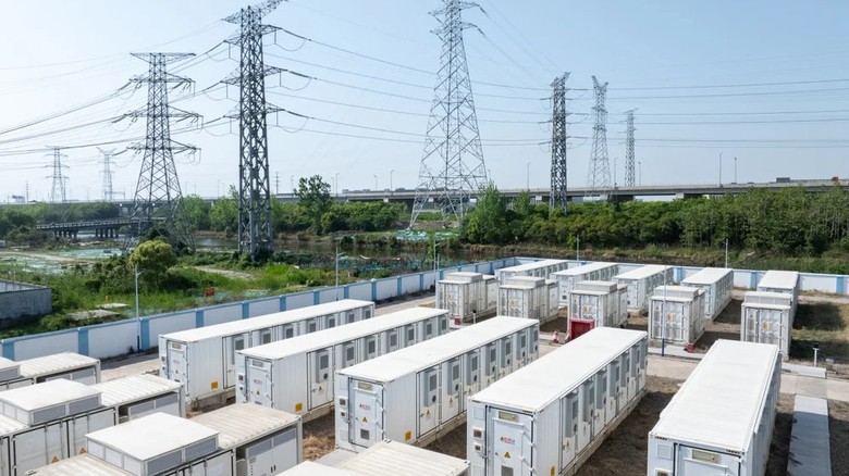

Bateriové úložiště může výrazně zlepšit ekonomiku fotovoltaiky. Snižuje náklady za energie díky efektivnějšímu využití vlastního výrobního zdroje, omezuje přetoky do sítě a umí pracovat s odběrovými špičkami. V projektu se s ním ale musí počítat od začátku, než až dodatečně.
Bateriová úložiště se stále častěji objevují u firemních, veřejných i bytových budov. Využití ale není všude stejné. U bytového domu může jít o omezení přetoků. Ve výrobním areálu zase o práci se špičkami nebo rezervovaným příkonem. Znát roční spotřebu proto samo o sobě nestačí. Pro návrh je důležitý také profil spotřeby v rámci dne, provozní režim objektu, výkon fotovoltaiky i plánovaný vývoj spotřeby v dalších letech.

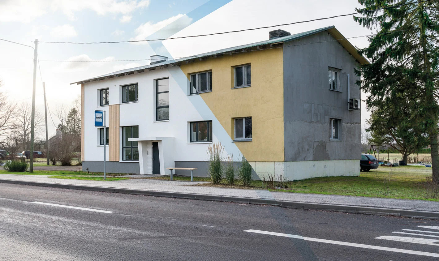

TEDOM ESCO například řešil případ investora, který plánoval rekonstrukci ubytovny za přibližně 12,5 milionu korun z vlastních zdrojů. Projektová dokumentace už byla hotová, nereflektovala ale budoucí legislativní požadavky ani podmínky dotační podpory.
Po zpracování Analýzy potenciálu úspor a energetického posudku se projekt upravil tak, aby splnil podmínky programu OPTAK Úspory energie II. Investor tak mohl získat podporu ve výši 55 procent nákladů projektu, tedy podle rozsahu opatření 6,9 až 10,4 milionu korun.
