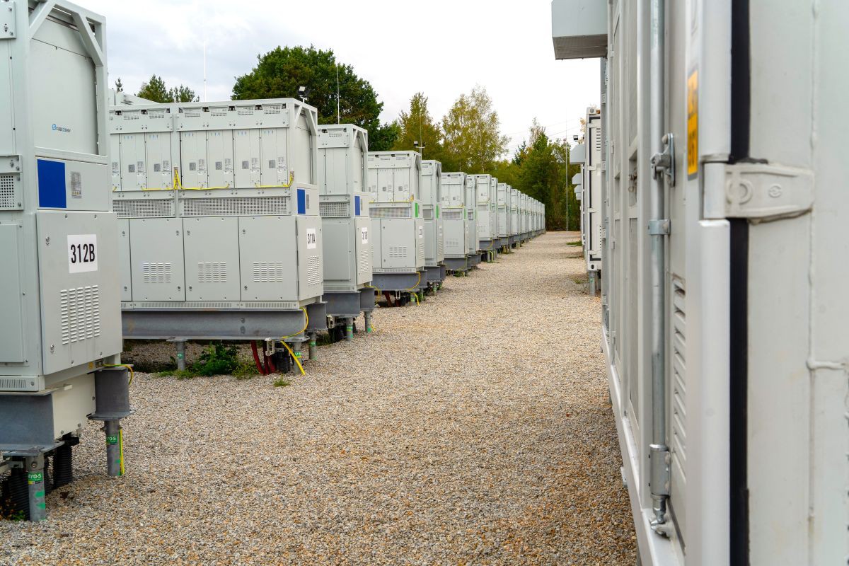

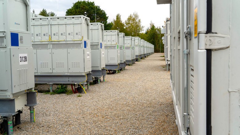

V lokalitě zaniklé obce Lipnice u Vintířova funguje od konce července letošního roku největší bateriové úložiště v ČR. BESS Lipnice má instalovaný výkon 57 MW a instalovanou kapacitu 120 MWh. Projekt je výsledkem pokračující úspěšné spolupráce skupiny SUAS GROUP a slovenské skupiny EIF.
Zařízení může sloužit k udržování stability české elektrizační soustavy, k poskytování podpůrných služeb pro společnost ČEPS nebo poskytování obchodní arbitráže na denním a vnitrodenním trhu s elektrickou energií. „Zprovoznění nového bateriového úložiště na Sokolovsku představuje významný milník v rozvoji moderní energetické infrastruktury na území Karlovarského kraje. Jde o klíčový nástroj pro optimalizaci obchodování s elektřinou, ale i pro efektivní řízení odchylek. Díky partnerství se společností EIF, a také spolupráci s IBG Česko v roli generálního dodavatele díla, vzniklo zatím největší bateriové úložiště v ČR, i když to prvenství bude trvat zřejmě jen několik měsíců. Už nyní intenzivně připravujeme v areálu Elektrárny Tisová další projekt bateriového systému s obdobným výkonem. Je to opět zásadní krok Sokolovské uhelné a SUAS GROUP směrem k moderní energetice,“ vysvětluje Pavel Tomek, předseda dozorčí rady skupiny Sokolovská uhelná a SUAS GROUP. Jak dnes uvedl během oficiálního zahájení provozu bateriového úložiště člen představenstva společnosti BESS Lipnice, Miroslav Rohla, úložiště by dokázalo zásobit elektrickou energií například město o velikosti Sokolova po dobu deseti hodin.
Přečtěte si také Baterie při poskytování podpůrných služeb šetří miliony dolarů. Jak to dělají? Přečíst článek
Pro ekonomiku projektu bude klíčové efektivní propojení různých způsobů využití úložiště. Podle Jiřího Strnada, člena představenstva BESS Lipnice a ředitele EIF pro ČR, se vzhledem k současným nízkým cenám na trhu služeb výkonové rovnováhy provoz BESS Lipnice nebude opírat jen o poskytování technické flexibility. „Stavět ekonomiku baterie pouze na poskytování technické flexibility nedává smysl. BESS Lipnice proto budeme využívat především na denním a vnitrodenním trhu. Pro úložiště máme vyvinuté v EIF vlastní algoritmické řízení, které průběžně vyhodnocuje situaci na jednotlivých trzích a dokáže jeho ekonomiku výrazně vylepšit. Pokud se na trhu se SVR objeví zajímavé ceny a bude to odpovídat zvolené strategii, zapojíme baterii samozřejmě i tam. Věříme, že se BESS Lipnice díky kombinaci jednotlivých trhů a chytrému algoritmickému řízení zaplatí v horizontu pěti až osmi let,“ říká Jiří Strnad.
Realizace bateriového úložiště v Lipnici byla po technické i logistické stránce mimořádně náročná. „V krátkém čase jsme dopravili, smontovali a zprovoznili technologii o celkové hmotnosti přes 1 500 tun – 144 bateriových kabinetů, 18 sestav výkonových měničů a 9 trafoskidů. Následovalo propojení silové a komunikační kabeláže, konfigurace řídicího systému a postupné oživování celého zařízení. Od počátku jsme přitom kladli maximální důraz na bezpečnost – úložiště je vybaveno nepřetržitým monitoringem provozních parametrů, víceúrovňovou ochranou, automatickým odstavením při nestandardním stavu i komplexním systémem požární ochrany. Výsledkem je moderní a robustní zařízení splňující nejvyšší nároky na bezpečný a dlouhodobě spolehlivý provoz,“ doplňuje Aleš Zázvorka, majitel a generální ředitel IBG Česko.
Objem investice činí 400 milionů korun. Nové bateriové úložiště je předmětem agregace flexibility, zejména s dalšími výrobními energetickými zdroji skupiny Sokolovská uhelná a SUAS GROUP, ale také nedílnou součástí budovaného EnergyHubu, prostřednictvím kterého chce skupina SUAS GROUP přispět k energetické bezpečnosti regionu i okolních krajů.
