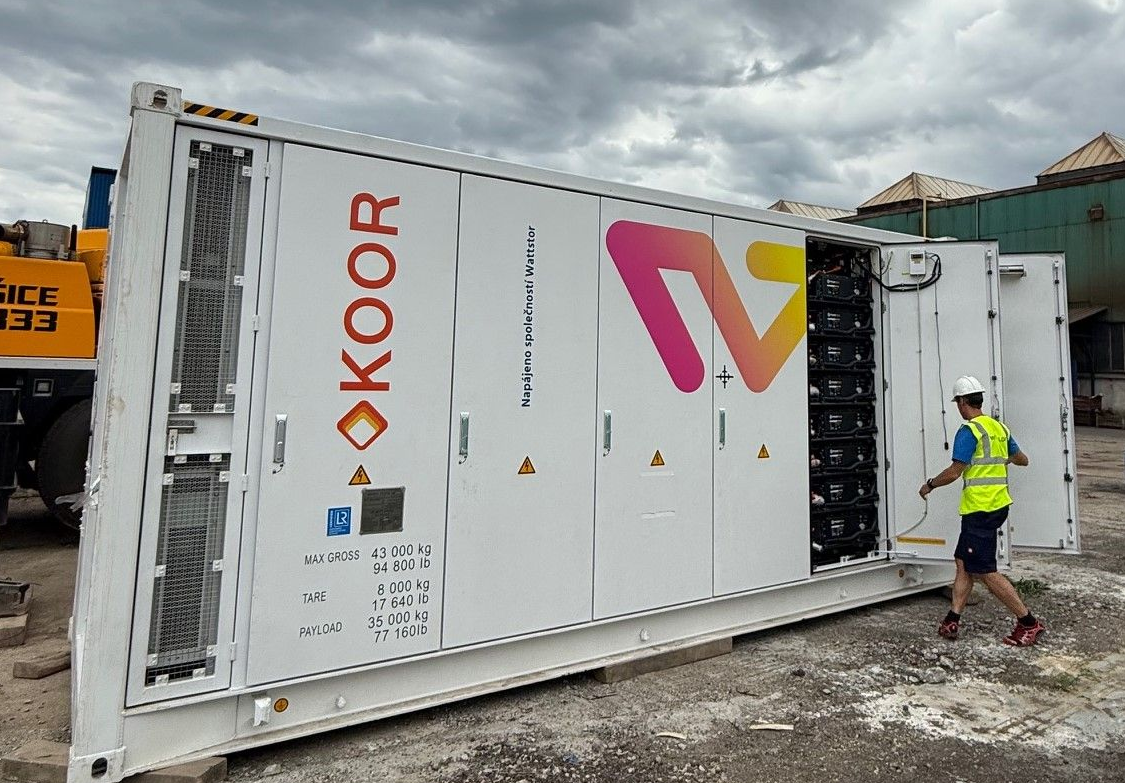

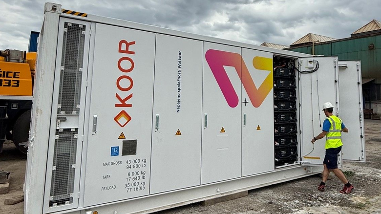

Společnost KOOR, poskytovatel integrovaných energetických řešení, realizovala ve spolupráci s Wattstor již třetí projekt velkokapacitního bateriového úložiště, tentokrát o výkonu 2 MW a kapacitě 5 MWh.
„Tento projekt potvrzuje, že bateriové úložiště dnes dává ekonomický smysl i bez vlastní výroby elektřiny. Díky inteligentní optimalizaci dokáže samostatně reagovat na vývoj cen energie, snižovat náklady podniku a zároveň generovat další příjmy prostřednictvím flexibility a služeb výkonové rovnováhy,“ říká Patrik Pinkoš ze společnosti Wattstor.
