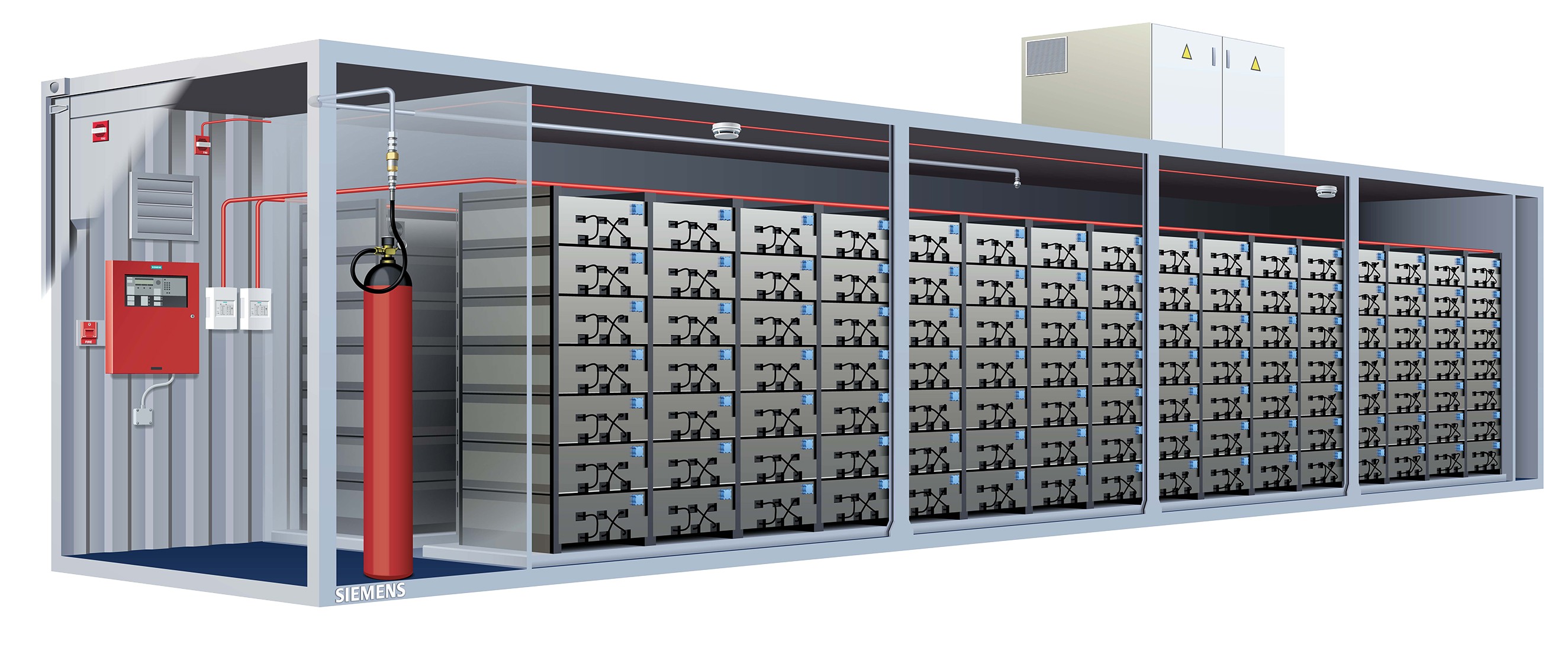

  • Úložiště energie – vysoká koncentrace baterií znamená riziko škod v desítkách milionů a vážné následky pro životní prostředí. Systém BMS sice odpojí baterie od vnějšího napětí, ale nedokáže zastavit chemickou reakci, proto je klíčové odhalit problém už při prvních náznacích nestandardního chování baterie.

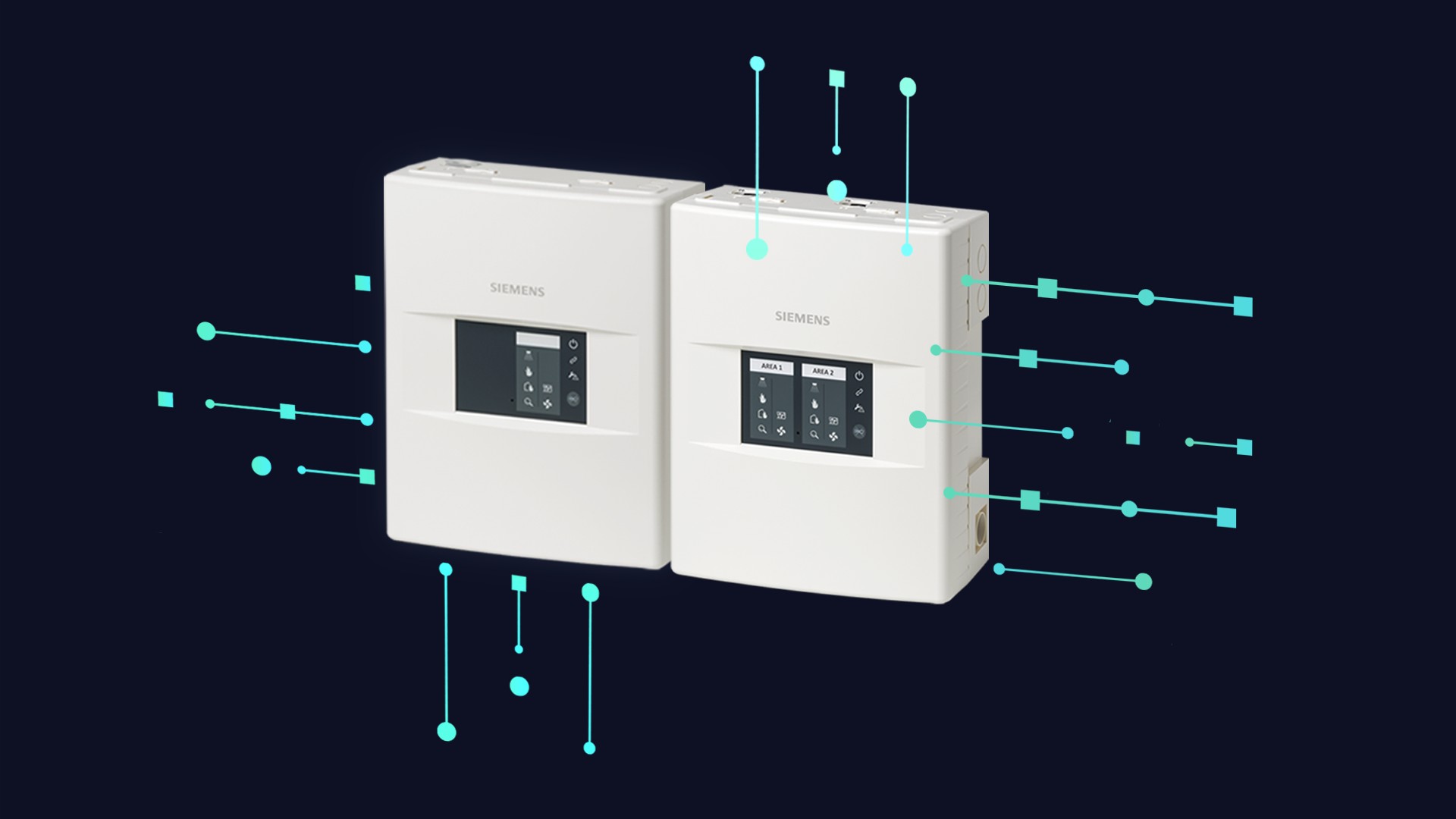

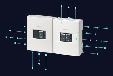

Na trhu existuje více technologií detekce unikajících zplodin při off-gassingu, převážně katalytické, infračervené nebo elektrochemické detektory různých plynů. Siemens nabízí účinné opatření aspirační jednotky ASD+, které aktivně nasávají vzduch a analyzují jeho složení pomocí dvou různých vlnových délek světla. Odchylky v rozptylu infračerveného a modrého světla na povrchu molekul v měřicí komoře prozradí výskyt výparů elektrolytu a umožní reagovat dříve, než se objeví viditelný kouř nebo plamen.

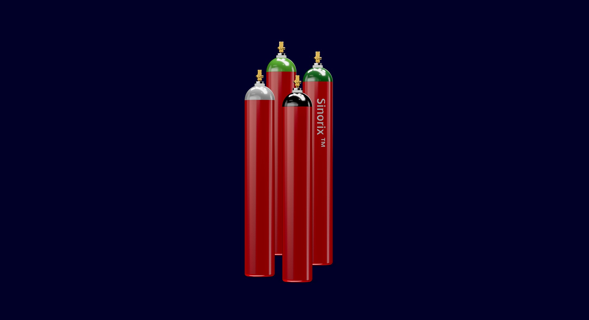

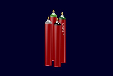

  • Inertní atmosféra – uzavřená úložiště lze chránit trvalým snížením obsahu kyslíku, a to buď trvale, hypoxickým systémem, nebo inertizací na podnět včasné detekce. Tento scénář využívá i Siemens koncept s názvem LIBESS, který kombinuje detektory off-gassingu ASD+ a systém Siemens Sinorix redukující obsah kyslíku na 11,3 %. Spolehlivost tohoto řešení potvrzují náročné zkoušky a certifikace prestižní zkušebnou VdS.

Lithium-iontové baterie jsou nepostradatelným zdrojem energie, ale zároveň představují významné požární riziko. Nejefektivnější ochranou bateriových úložišť je včasná detekce a rychlá reakce, nejlépe ještě před vznikem požáru – v současné době ideálně kombinací detektorů off-gassingu a inertizace. Systém Siemens LIBESS je právě takovým řešením. V garážích s elektromobily jsou pak ideální volbou hlásiče s pokročilou detekcí, propojené s daty z dobíjecí infrastruktury a aplikace vodní mlhy. Budoucnost spočívá kromě vývoje bezpečnějších typů baterií také ve vývoji stále dokonalejších senzorových technologií a jejich propojení s daty z BMS analyzovanými AI.
