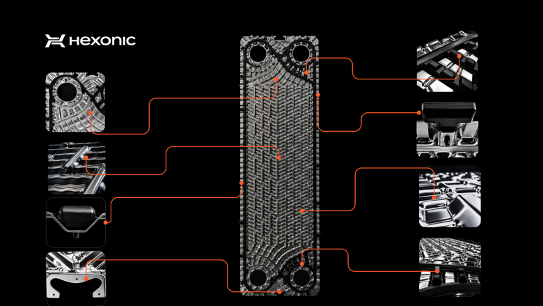

Dobře je tento princip patrný na rozebíratelných deskových výměnících HEXONIC JAG F, určených mimo jiné pro procesní a petrochemické aplikace.
Podle charakteru procesu lze teplosměnné desky navrhnout v různých materiálových provedeních.
304L/1.4307 představuje řešení pro méně korozně náročné aplikace. 316L/1.4404 nabízí vyšší korozní odolnost a patří mezi široce využívané materiály v procesních aplikacích.
Tam, kde už běžné nerezové oceli neposkytují dostatečnou rezervu, přicházejí v úvahu vysoce legované materiály. 254SMO/1.4547 lze využít v prostředích se zvýšenými požadavky na korozní odolnost.
Pro velmi náročná chemická a korozní prostředí může být řešením slitina Hastelloy C-276/2.4819. Další možnost představuje titan Grade 1/3.7025, vhodný pro specifická agresivní média a aplikace vyžadující vysokou korozní odolnost.
Důležité je ale zdůraznit, že nejodolnější dostupný materiál není automaticky nejlepším technickým řešením.
Optimální není nejdražší materiál, ale materiál s dostatečnou korozní odolností pro konkrétní médium a skutečné provozní podmínky.
Příliš konzervativní materiálové řešení může zbytečně zvýšit investiční náklady. Nedostatečná korozní odolnost naopak může znamenat předčasnou degradaci teplosměnných ploch, vznik netěsnosti, kontaminaci procesu nebo neplánovanou odstávku celé technologie.

Geometrie desek JAG podporuje turbulenci proudění a tím intenzifikaci přenosu tepla. Vyšší intenzita přestupu tepla umožňuje dosahovat požadovaného výkonu na relativně kompaktní teplosměnné ploše.
Projektant však vždy hledá kompromis.
Vyšší rychlost proudění může zlepšit součinitel přestupu tepla a v některých aplikacích omezovat tvorbu úsad, současně ale zvyšuje tlakovou ztrátu. Příliš nízká rychlost může naopak podporovat sedimentaci a zanášení.
Proto nelze výměník správně navrhnout pouze podle požadovaného výkonu. Tepelný a hydraulický návrh musí být posuzovány společně.
