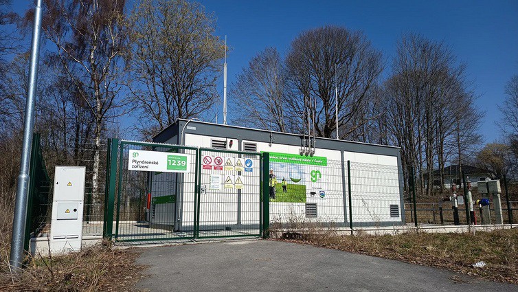

Místní vodík do místních plynovodů
Vodík pro Hranice se vyrábí v blízkém okolí města. Jeho produkci zajišťuje Farma Trojmezí, která pro jeho výrobu využívá obnovitelnou elektřinu z vlastního větrného a solárního parku. Vyrobený vodík se následně skladuje v nadzemních zásobnících, ze kterých putuje vodíkovodem do směšovacího zařízení. Tady jej plynaři z GasNetu smíchají v potřebném poměru se zemním plynem a směs je vtláčena do místní distribuční sítě, kterou je dopravena už přímo k zákazníkům. Směs se spotřebuje přímo ve městě a jeho okolí, protože celá místní síť funguje jako uzavřený ostrov.
