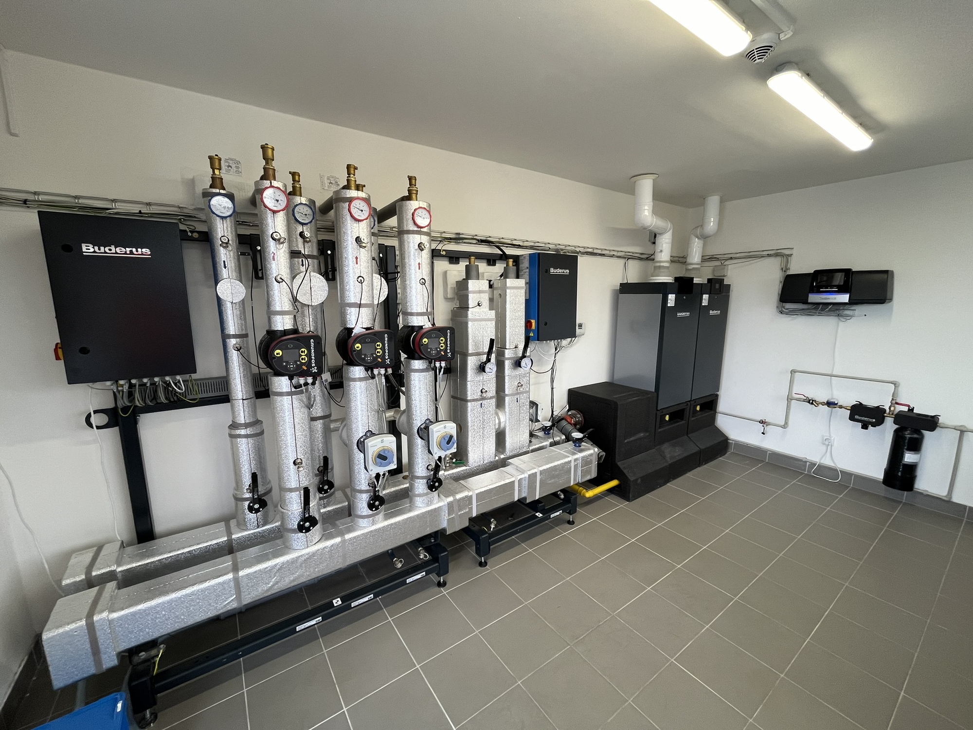

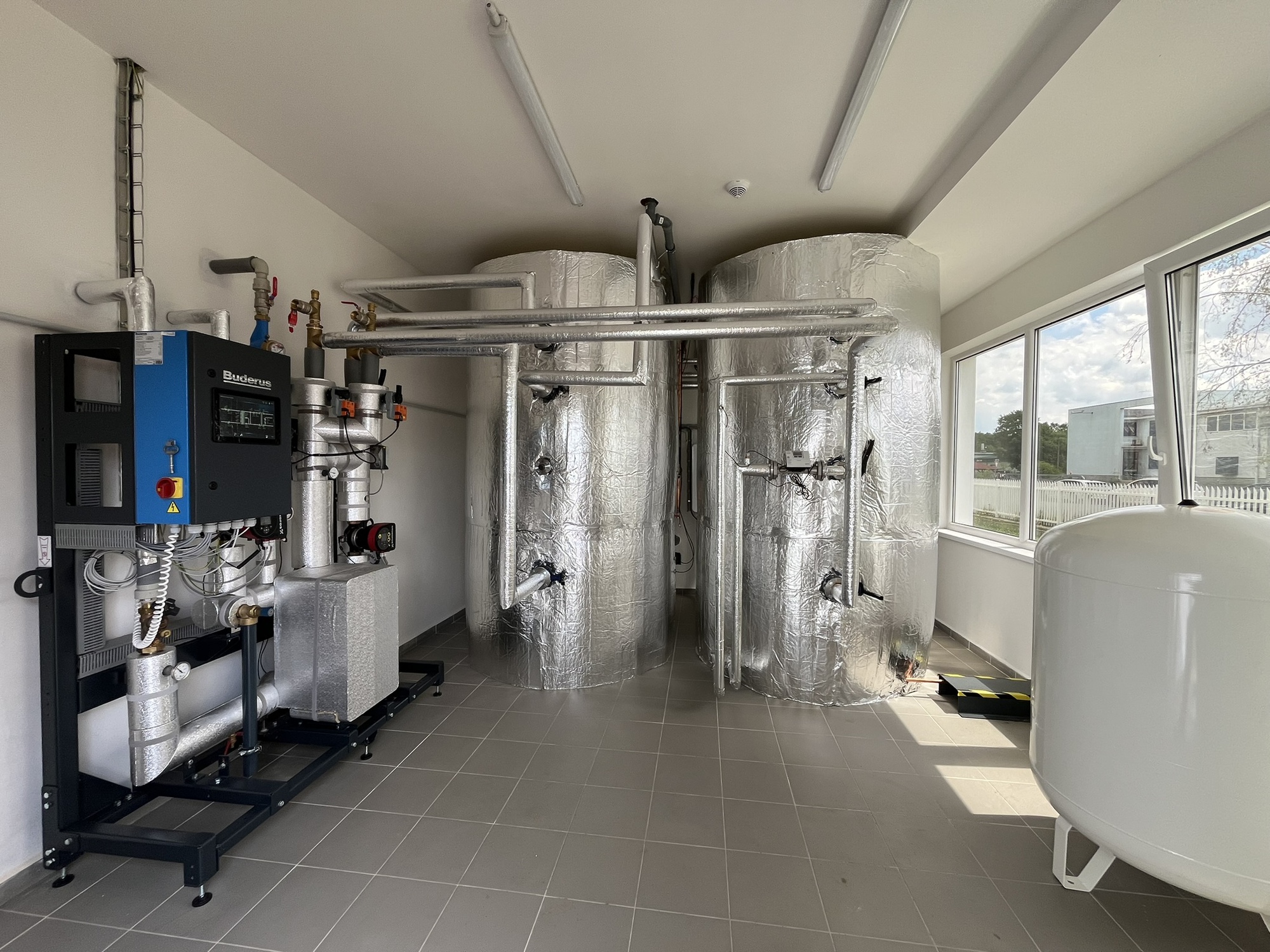

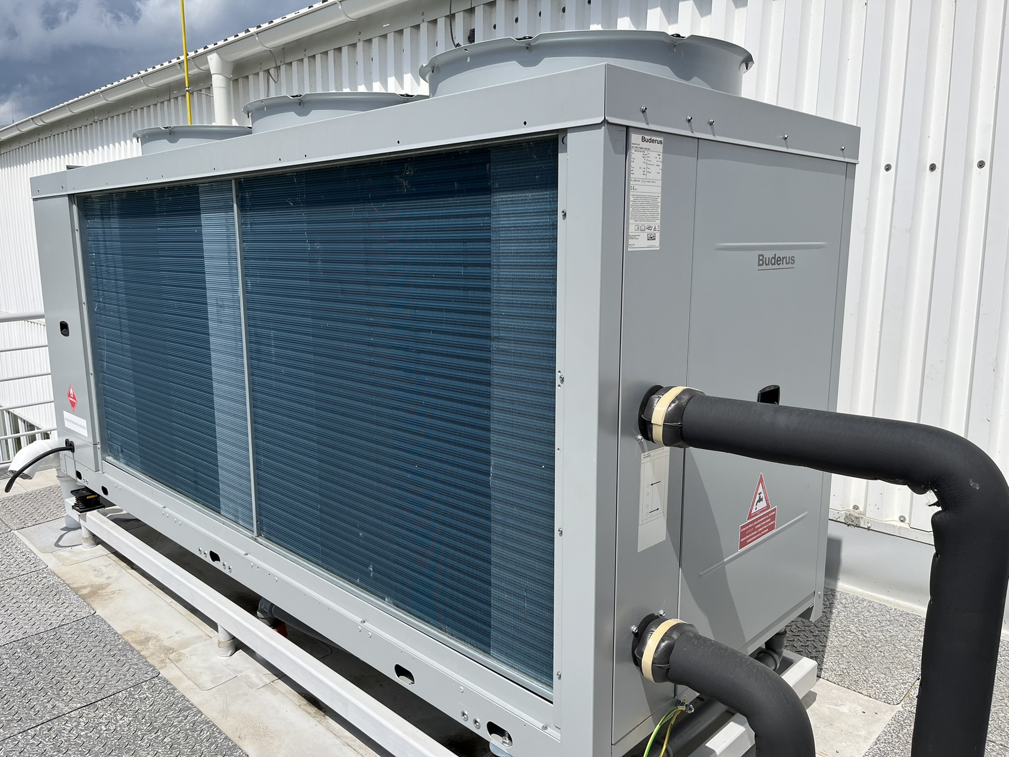

Fotogalerie – realizovaná kotelna ve výrobním závodě Bosch v Krnově, kde je kombinace plynových kondenzačních kotlů Logamax plus GB272 s tepelnými čerpadly Logatherm WLW276.
