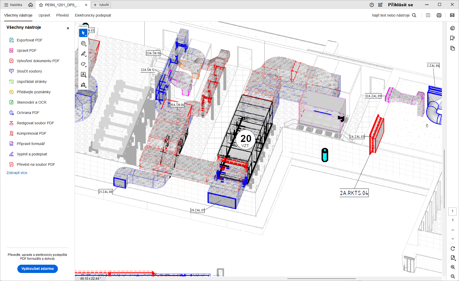

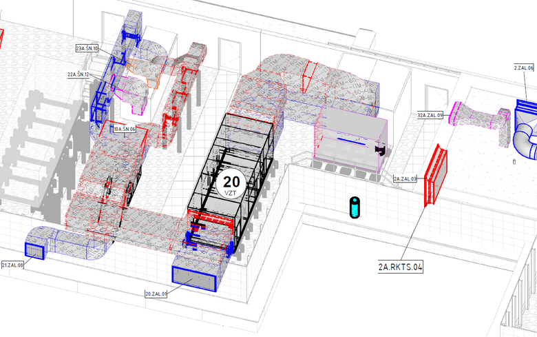

Na této budově je většina přívodů čerstvého vzduchu řešena typicky v konfiguraci sací žaluzie, nepatrný nebo žádný přechodový kus, následuje tlumič a za ním je už vlastní VZT jednotka. Jistě Vás napadá, že dle výše uvedeného je prakticky nemožné vyhovět požadavkům dostatečného přímého úseku potrubí. Přesto se ovšem přívod čerstvého vzduchu měřit musí a pokud možno relevantně a přesně.
Obr. 2 Typická ukázka řešení přívodu čerstvého vzduchu (zařízení 20)

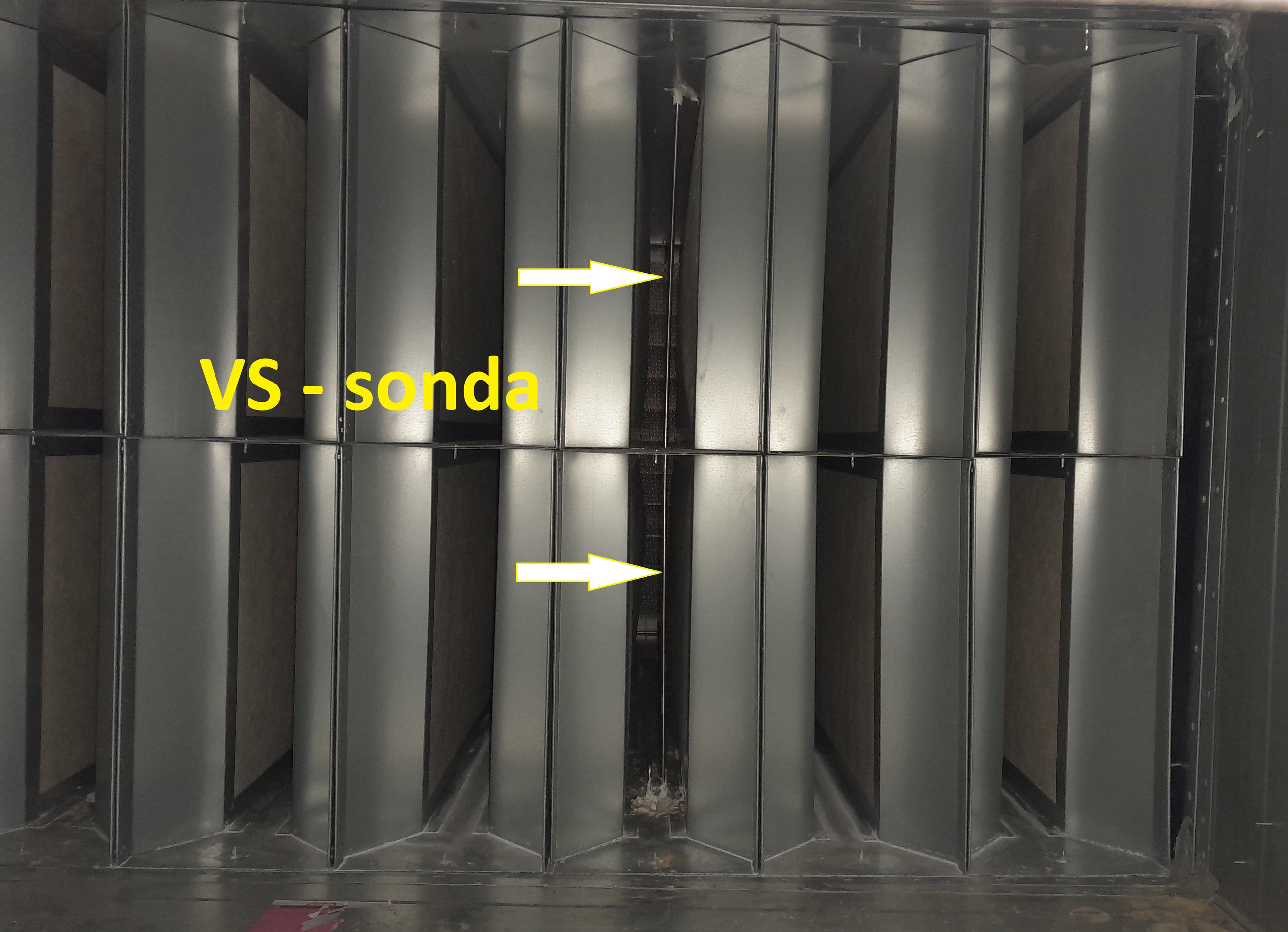

Pro typické řešení přívodního potrubí bylo možné pouze netypické řešení měření, které spočívalo v instalaci VS sondy přímo do prostoru buňkového tlumiče, čímž jsme „zabili“ doslova 2 mouchy jednou ranou. Komoru tlumiče si lze zjednodušeně představit jako obdélníkové potrubí o daném rozměru a z něj lze potom dopočítat i potřebnou délku přímého úseku před a za místem instalace sondy. Konkrétně v tomto případě (zařízení 20) pro tlumič GE250×500×1500 nás zajímala komora tlumiče s šířkou 90 mm a s výškou 500 mm. Výpočtem vychází hodnota 5D na 1 475 mm. Délka tlumiče 1 500 mm je tak pro účel měření plně postačující.
Druhou výhodou je vyšší rychlost v komoře tlumiče oproti rychlostem v potrubí před anebo za ním. Pro max. průtok 17.000 m3/hod (projektová hodnota) je rychlost v potrubí 2,3 m/s a v komoře tlumiče je to 6,6 m/s! To umožní měřit průtok pro potřeby MaR již od 5.100 m3/hod, což lze i jinak definovat jako pracovní rozsah 30…100 %.
Výsledný průtok pak už jen postačí dopočíst z rychlosti a jednotlivých dílčích ploch všech komor tlumiče.
Obr. 3 VS sonda je umístěna v komoře dvou tlumičů umístěných těsně nad sebou (potrubí 1 000 × 2 000)

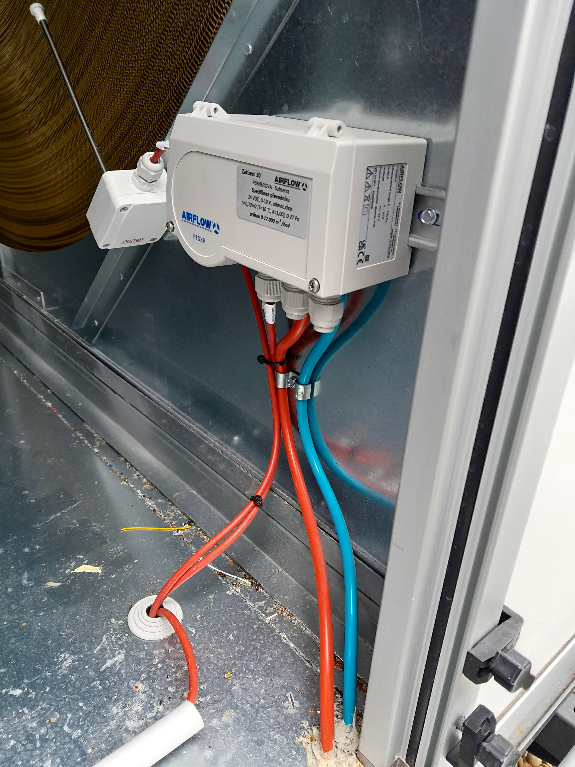

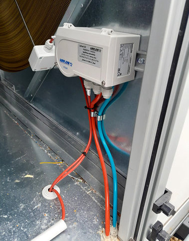

Zvláště při montáži VS-sond je rozhodující čas jejich instalace. Místa instalace jsou definovaná projektem, nicméně určitě je vždy nutná prvotní prohlídka během montáže potrubí a případné doladění faktu Projekt vs. Realita. Sondy se musí instalovat v době, kdy je ještě potrubí přístupné a kdy lze sondu do potrubí zasunout a řádně zafixovat s ohledem na její délku 1 000 mm. Zde se vše podařilo, a to i díky dobré komunikaci se šéfem party montážníků a jejich šikovnosti. Jakmile se potrubí zakrylo izolací a plechy, jsou sondy z vnějšku téměř neviditelné. Místo instalace poznáte prakticky jen podle typické modro-červené dvojice PVC hadiček. Ty představují pomyslnou „pupeční šňůru“ mezi VS sondou a převodníkem tlaku PTSXR.

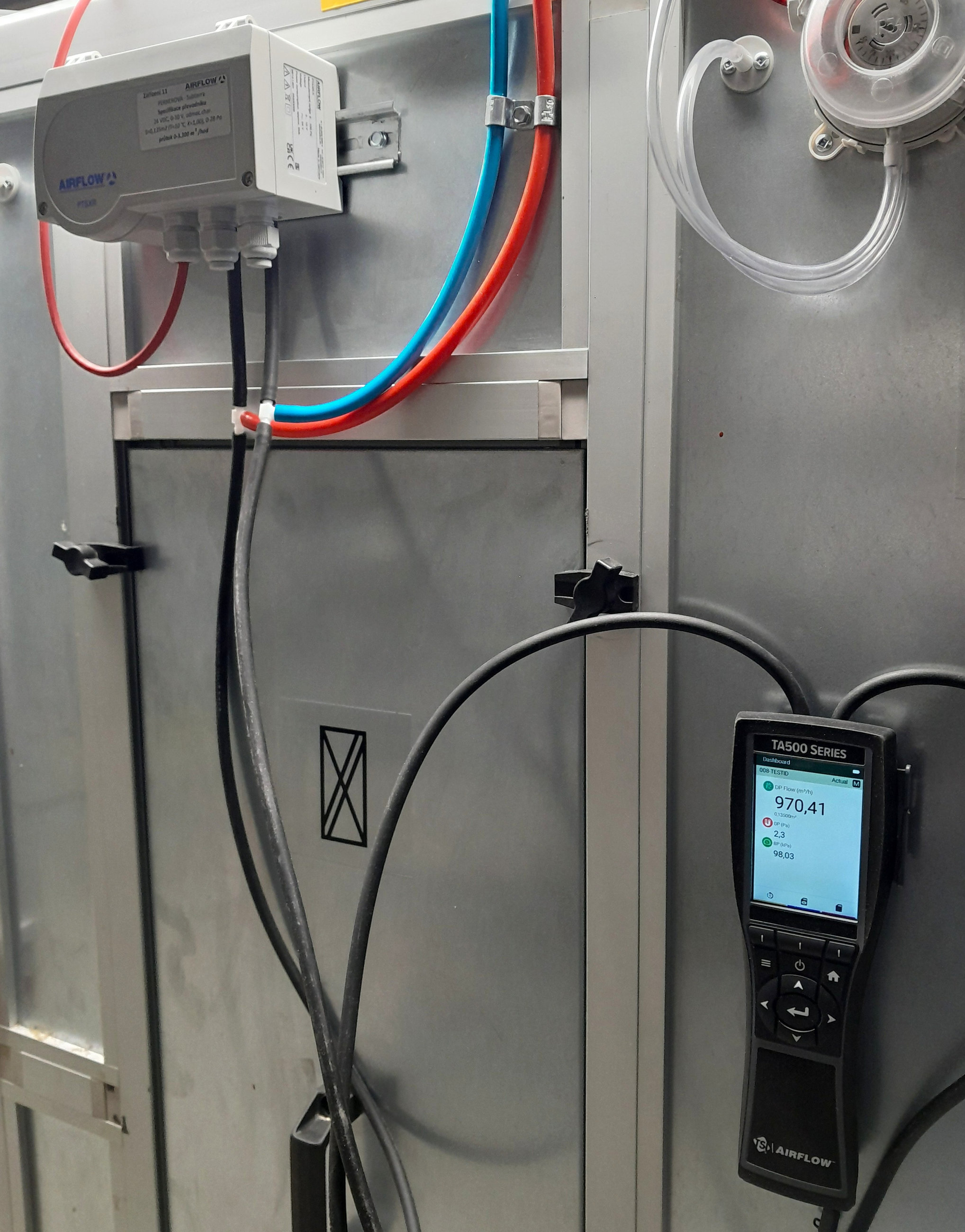

Další, neméně důležitý úkol, je najít vhodné místo pro převodník tlaku. Zatímco ocelové VS sondy bez problému zvládají teploty pod bodem mrazu, převodník potřebuje mírnější klima, protože jen při teplotách nad bodem mrazu je garantována přesnost měření. Zde se převodník nainstaloval přímo do VZT jednotky. Z fotografie je dobře patrné i vyřešení napojení PVC hadiček a elektrického napájení, včetně analogového výstupu.
Obr. 4 Instalace převodníku tlaku PTSXR na DIN lištu uvnitř VZT jednotky
Obr. 5 Ukázka poměrové kalibrace s přístrojem TA530 (zařízení 11)

Proto se zvolila metoda srovnávacího měření. V tomto případě to bylo měření průtoku na dýze ventilátoru dané VZT jednotky, kdy byly dále měřeny hodnoty:
  • tlakové diference na VS sondě, kterou měřil paralelně připojený multifunkční přístroj TA530 s online přepočtem na rychlost a z ní na základě průřezu na celkový průtok
  • hodnoty průtoku z MaR z dýzy ventilátoru při nastavení klapek na 100 % přívodu čerstvého vzduchu /vypnutá recirkulace vzduchu/
  • kontrolně byl ještě proveden i odečet průtoku měřený na dýze ventilátoru dané VZT dle konstanty K pro daný typ motoru (přístroj TA530)
Celkem byla takto proměřena 3 vybraná zařízení a u všech byly hodnoty průtoku v toleranci do cca ±10 %, což je jako základ pro nastavení MaR vynikající výsledek s ohledem na opravdu atypické umístění VS-sond.
