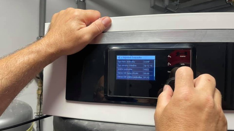

Zákazník se na mě obrátil s požadavkem na opravu tepelného čerpadla, u kterého byla servisním technikem „topenářem“ diagnostikována závada.
Šlo o vadný elektromotor kompresoru u chladivového okruhu. Tepelné čerpadlo bylo změnou parametrů přenastaveno do náhradního provozu a byl aktivován integrovaný 9kW elektrokotel. Následně došlo k zajištění náhradních dílů, stanovení časové náročnosti opravy a byla sestavena cenová kalkulace, která byla předložena zákazníkovi ke schválení. Po odsouhlasení ceny a termínu bylo následně přistoupeno k vlastní opravě. Vzhledem k tomu, že se jednalo o závadu elektromotoru, kdy byl měřením potvrzen zkrat na kostru u všech cívek elektromotoru kompresoru, a při obhlídce vnitřní části tepelného čerpadla jsem nabyl dojmu, že s největší pravděpodobností bude u zařízení částečný únik chladiva. Tento mohl způsobit provoz kompresoru s vysokou teplotou výtlaku a nižší odpařovací teplotou. Jako první krok opravy jsem zvolil analýzu chladiva.
Analýza chladiva
Výsledek analýzy ukázal, že v tepelném čerpadle je chladivo R407C, typ sice shodný se štítkem tepelného čerpadla, ale složení analyzované směsi neodpovídalo správnému složení, tak jak je uvedeno v bezpečnostním listu chladiva. Tento výsledek je dalším důvodem pro podezření, že u chladivového okruhu docházelo za provozu k úniku. Zákazník sice tvrdil, že se u zařízení za sedm let několikrát nějaká kapalina doplňovala, ale protože se prý jednalo o nemrznoucí směs a servisní technik prý říkal, že je to normální, tak tomu zákazník nevěnoval žádnou pozornost. Žádné záznamy ani servisní protokoly neměl zákazník k dispozici, a proto bylo vycházeno jen z aktuálního stavu.

Provozní zkouška potvrdila, že výkon tepelného čerpadla odpovídá štítku zařízení, příkon nového elektromotoru kompresoru odpovídá údajům, které uvádí výrobce. Teploty a tlaky chladiva jsou na úrovni odpovídající mé představě o správném fungování tepelného čerpadla země–voda. Natopení zásobníku TUV na požadovanou teplotu 55 °C proběhlo z 21 °C za cca hodinu a půl. Jakmile kompresor vypnul z důvodu splnění požadavku, provedl jsem zkoušku přepnutím na topný okruh. Po natopení AKU zásobníku jsem konstatoval, je hotovo, oprava proběhla úspěšně.
