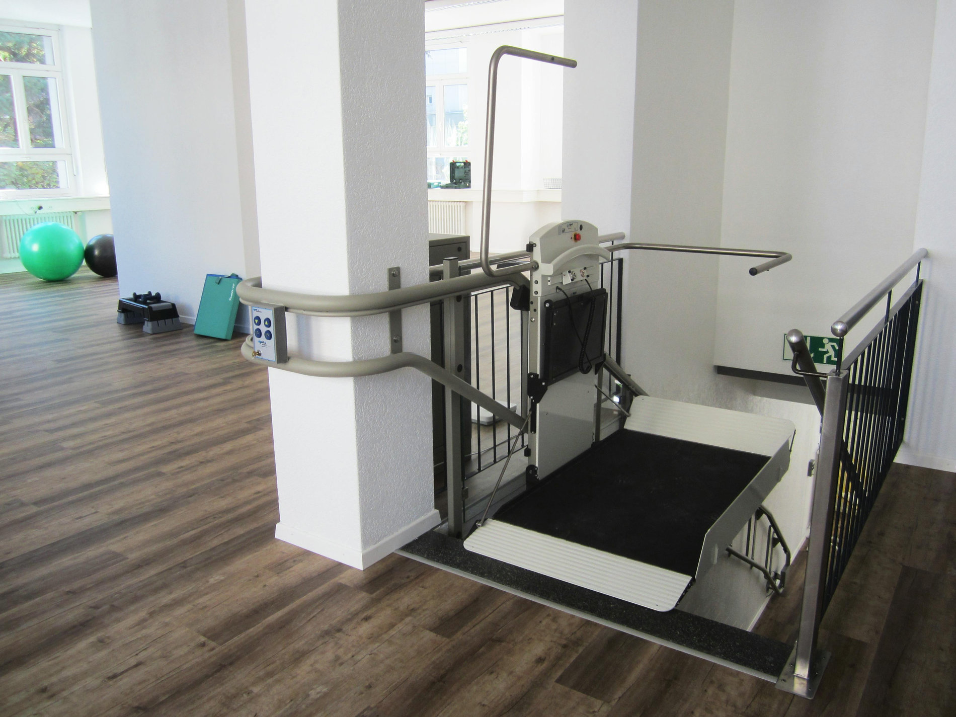

S účinností od 1. února 2026 platí v České republice ČSN EN 81-41 ed.2 Bezpečnostní předpisy pro konstrukci a montáž výtahů – Zvláštní výtahy pro dopravu osob a nákladů – Část 41: Svislé zdvihací plošiny pro dopravu osob s omezenou schopností pohybu. Norma je součástí evropské série EN 81 pro výtahy a speciální zvedací zařízení. Stavební odbor Ministerstva pro místní rozvoj ČR připravil v této souvislosti aktualizované metodické doporučení, které se týká údržby a výměny, včetně příkladů podstatných změn vyžadujících povolení záměru.
ČSN EN 81-41 ED.2 je definována jako aktualizovaná evropská norma pojednávající o bezpečnostních požadavcích na konstrukci, výrobu, montáž, údržbu a demontáž elektricky poháněných svislých zdvihacích plošin připevněných ke konstrukci budovy určených pro používání osob s omezenou schopností pohybu. Zabývá se všemi závažnými nebezpečími u zdvihacích plošin, pokud jsou používány tak, jak předpokládal výrobce (viz kapitola 4). Norma neplatí pro svislé zdvihací plošiny určené pro osoby s omezenou schopností pohybu vyrobené před datem publikace této evropské normy. Norma je součástí evropské série EN 81 pro výtahy a speciální zvedací zařízení [1].
Foto: Pexels – Garaventa
