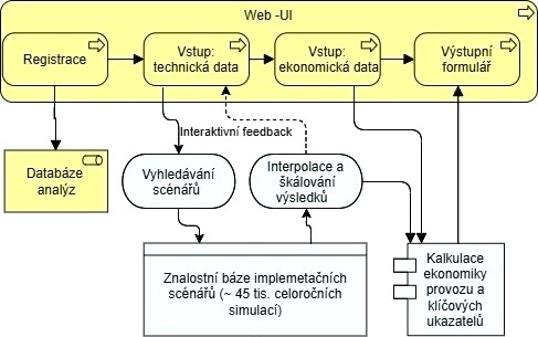

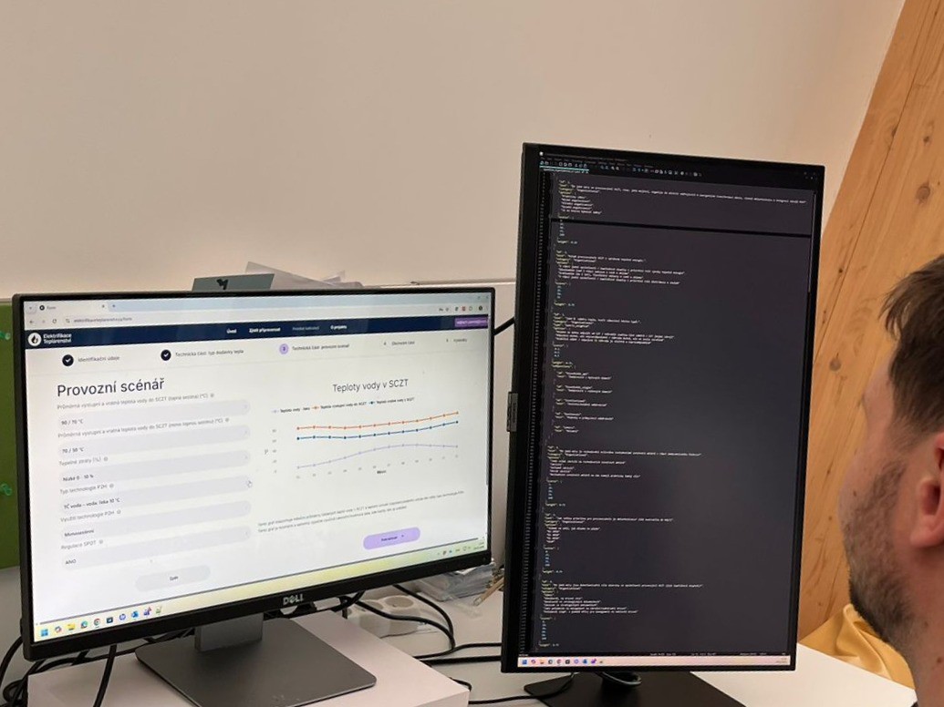

Vyvinutý nástroj je webová aplikace v portálu elektrifikaceteplarenstvi.cz, jejímž jádrem je znalostní databáze obsahující více než 45 tisíc ročních simulací vytvořených v prostředí TRNSYS s hodinovým krokem. Simulace pokrývají široké spektrum provozních a klimatických podmínek a zahrnují různé typy soustav CZT s roční dodávkou tepla v rozsahu 50 až 400 TJ, což odpovídá typologii od malé městské soustavy po středně velkou územní soustavu.
Obr. 1 Schéma architektury softwaru
Aplikace kombinuje robustní simulační jádro, uživatelský formulář, vizualizační nástroje a automatizované zpracování dat do výstupního reportu. Modely zohledňují např. režim SPOT pro nákup elektřiny, bivalentní provoz podle venkovní teploty a umožňuje modelování široké škály spotřebních profilů – jak z hlediska poměru mezi vytápěním (VYT) a přípravou teplé vody (TV), tak i z hlediska podílu rezidenčního a komerčního odběru. Software je navržen tak, aby minimalizoval potřebu zadávání detailních vstupů, přičemž zachovává vysokou kvalitu výstupů díky použití škálovatelných výsledků detailních simulací.

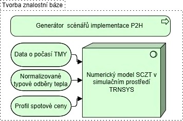

Obr. 2 Schéma tvorby znalostní báze
Znalostní báze a simulační jádro
Znalostní báze je výsledkem automatizovaného procesu zahrnujícího paralelní výpočty scénářů v TRNSYS. Parametry zahrnují typy sítí, provozní režimy, technologie P2H a cenové varianty. Databáze je optimalizována pro interpolaci výsledků a umožňuje srovnávat nové návrhy s historickými simulacemi. Jádro softwaru, psané v Pythonu, vyhledává nejbližší simulace na základě vstupních dat a pomocí algoritmů přizpůsobuje výstupy konkrétnímu projektu.

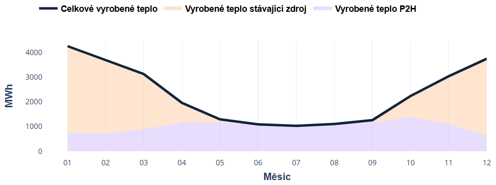

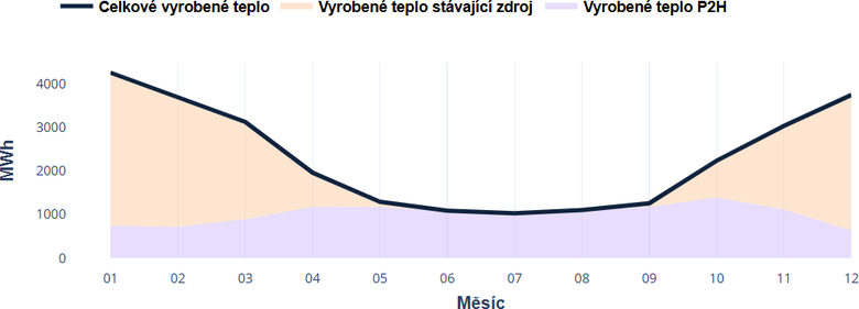

Obrázek 3 znázorňuje sezónní rozdělení výroby tepla v soustavě centrálního zásobování teplem s rozlišením příspěvku stávajícího zdroje a jednotky přeměny elektřiny na teplo. Výroba tepla ze stávajícího zdroje sleduje typický průběh s vysokou produkcí v zimním období a omezeným provozem v letních měsících, což je dáno nižší poptávkou po teple pro vytápění budov. Tepelné čerpadlo je dimenzováno pro provoz mimo topnou sezónu jako sekundární zdroj a přispívá především v obdobích, kdy jsou provozní teploty příznivější a kdy tržní podmínky související s výrobou z obnovitelných zdrojů umožňují nákladově efektivní provoz. Černá křivka znázorňuje celkové množství tepla dodaného z obou zdrojů, které dosahuje maxima v zimním období a minima v létě, což odráží základní sezónní charakter tepelné poptávky.
Obr. 3 Výroba tepla dle zdroje v průběhu roku (ukázka vizualizace v nástroji https://elektrifikaceteplarenstvi.cz/)
Obr. 3 Výroba tepla dle zdroje v průběhu roku (ukázka vizualizace v nástroji www.elektrifikaceteplarenstvi.cz)

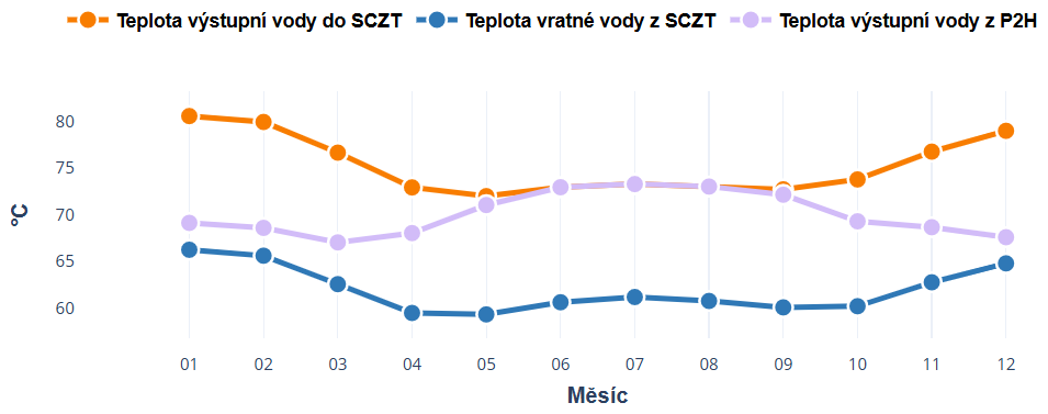

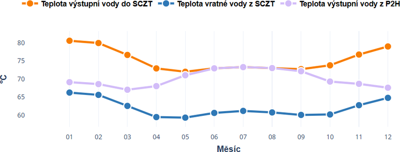

Obrázek 4 zobrazuje měsíční průběh klíčových teplotních úrovní v soustavě centrálního zásobování teplem. Oranžová křivka představuje požadovanou teplotu na přívodu řízenou v závislosti na venkovních klimatických podmínkách, zatímco modrá křivka znázorňuje teplotu vratné vody vycházející z uvažovaného teplotního spádu. Fialová křivka udává výstupní teplotu tepelného čerpadla pro konfiguraci dimenzovanou na provoz mimo topnou sezónu a odráží zvolené požadavky na návrhový výkon, hodinovou provozní účinnost a teplotní zdvih vypočtený na základě použité mapy výkonových charakteristik. Vzhledem k tomu, že zvolená konfigurace je optimalizována na provoz mimo topnou sezónu ve vztahu k zimní špičkové poptávce, nedosahuje v tomto ilustračním případě výstupní teplota požadované úrovně teploty na přívodu. Společně tyto křivky ilustrují teplotní okrajové podmínky provozu tepelného čerpadla a sezónní vliv na dosažitelnou účinnost a počet provozních hodin.
Obr. 4 Průměrné měsíční teploty v systému v průběhu roku (ukázka vizualizace v nástroji https://elektrifikaceteplarenstvi.cz/)
Obr. 4 Průměrné měsíční teploty v systému v průběhu roku (ukázka vizualizace v nástroji www.elektrifikaceteplarenstvi.cz)

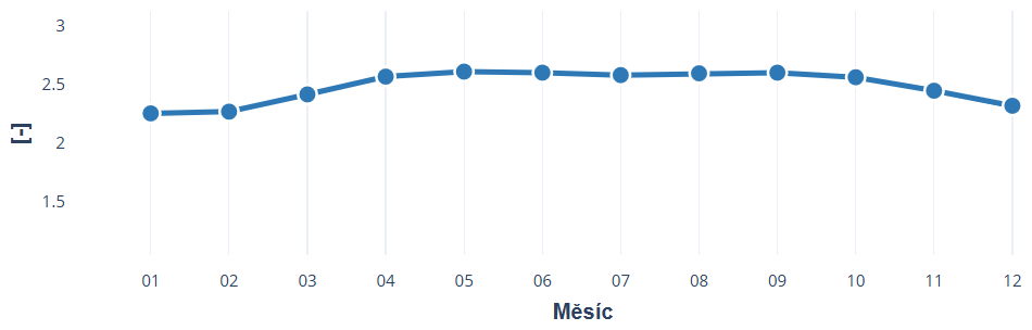

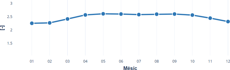

Obrázek 5 znázorňuje měsíční změny topného faktoru tepelného čerpadla (COP) pro tento ilustrační případ, přičemž topný faktor je definován jako poměr mezi dodaným užitečným teplem a spotřebovanou elektrickou energií. Hodnoty se pohybují přibližně v rozmezí od 2,2 do 2,7, což odráží provozní podmínky zvolené konfigurace. Tyto změny reagují na hodinové a sezónní výkyvy, jak jsou reprezentovány použitou mapou výkonových charakteristik.
Obr. 5 Průměrné COP simulovaného tepelného čerpadla v průběhu roku (ukázka vizualizace v nástroji https://elektrifikaceteplarenstvi.cz/)
Obr. 5 Průměrné COP simulovaného tepelného čerpadla v průběhu roku (ukázka vizualizace v nástroji www.elektrifikaceteplarenstvi.cz)

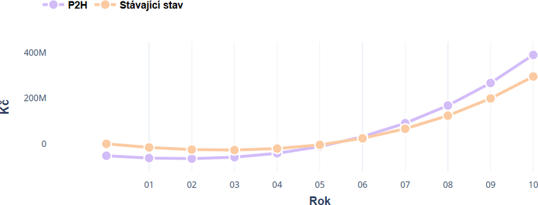

Obrázek 6 porovnává kumulativní čistou současnou hodnotu projektu v desetiletém časovém horizontu pro dva případy: instalaci systému přeměny elektřiny na teplo a pokračování stávající provozní strategie. Obě křivky odrážejí kombinovaný vliv kapitálových výdajů, provozních nákladů a očekávaného vývoje cen paliv. Křivka odpovídající technologii přeměny elektřiny na teplo v počáteční fázi klesá v důsledku vstupní investice, avšak v pozdějších letech roste rychleji v důsledku kumulace úspor provozních nákladů. Stávající systém vykazuje pomalejší, avšak stabilní růst, který je tažen růstem cen energetických komodit. Toto srovnání ilustruje, jak může integrace technologie přeměny elektřiny na teplo zlepšit dlouhodobou ekonomickou výkonnost navzdory delší době návratnosti, a poskytuje kvantitativní základ pro posouzení finanční proveditelnosti projektu za daných předpokladů.
Obr. 6 Vývoj kumulativní čisté současné hodnoty v desetiletém časovém horizontu (ukázka vizualizace v nástroji https://elektrifikaceteplarenstvi.cz/)
Obr. 6 Vývoj kumulativní čisté současné hodnoty v desetiletém časovém horizontu (ukázka vizualizace v nástroji www.elektrifikaceteplarenstvi.cz)

Scénář 2 ukazuje, že i relativně malé snížení teplot na přívodu a zpátečce zvyšuje topný faktor na 2,6 a mírně navyšuje podíl výroby z technologie přeměny elektřiny na teplo. Ekonomické přínosy nejsou zásadní, avšak vykazují konzistentní zlepšení, zejména v podobě nižších nákladů na paliva a kratší doby jednoduché návratnosti investice.
Scénář 3 demonstruje výraznou výkonnostní výhodu tepelného čerpadla využívajícího odpadní teplo. Topný faktor dosahuje hodnoty 3,5, výroba tepla se zvyšuje na 14 MWh ročně a celkové roční náklady systému klesají na nejnižší hodnotu ze všech variant. Výsledky tak podporují úsilí o organizační spolupráci s poskytovatelem odpadního tepla.
