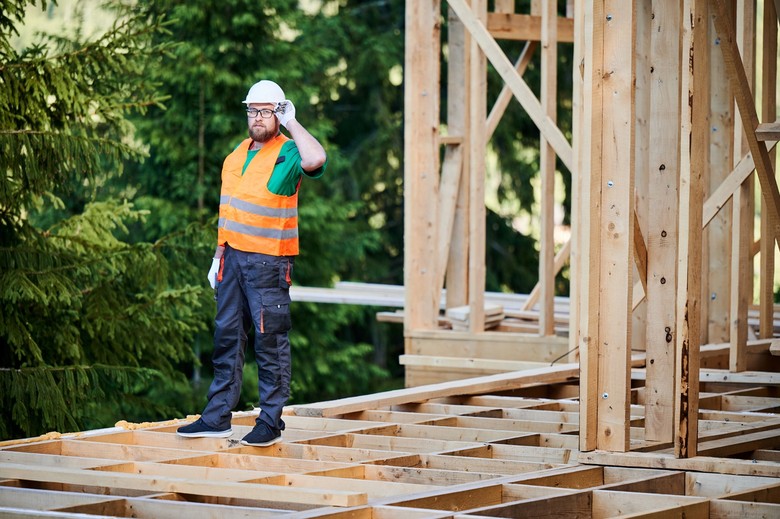

Každý dům lze postavit svépomocí, je ale důležité zhodnotit své znalosti a dovednosti. „Stejně jako si účetní nepůjde sestavit své vlastní auto (i když může), tak očekávat, že bez znalosti stavařiny a šikovných rukou, si postavím kvalitní dům (bez ohledu na to, zdali bude či nebude pasivní), bude nejspíše lehce utopické. Určitou nevýhodou pasivních domů je vyšší náročnost na návrh, přípravu projektu a z logiky věci i realizaci. Je nutné důsledně řešit detaily, správně volit materiály i technologie a zároveň počítat s tím, že při realizaci může dojít k chybám, které výsledné parametry výrazně zhorší. Což se v případě stavby svépomocí dá velmi očekávat,“ vyjmenovává odborník.
Jak dodává, v praxi bývá problémem nikoliv samotný koncept pasivního domu, ale nedostatečná odbornost části projektantů či architektů. Přesněji řečeno klienti někdy přicházejí s projektem označeným jako „pasivní“, který ve skutečnosti odpovídá spíše nízkoenergetickému standardu. Častým zdůvodněním je odkaz na energetickou třídu A, jenže ta může být dosažena formálně nebo na základě nepřesných vstupů a neodpovídá skutečné kvalitě návrhu ani provedení. Největším rizikem je proto návrh bez hlubší znalosti pasivních principů a bez poctivého ověření parametrů v projektu i na stavbě.
