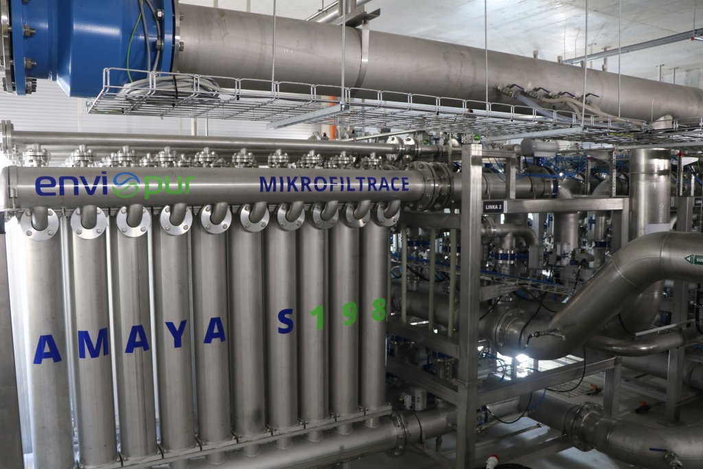

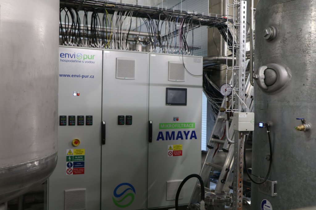

Hojně diskutována byla také integrace umělé inteligence a digitálních dvojčat. Věnoval se jí například Ing. Pavel Dobiáš ze společnosti ENVI-PUR, který si ve své přednášce kladl za cíl ukázat v praxi digitální synergii a popis holistického přístupu a mezioborové spolupráce mezi institucemi, projektanty a provozovateli. „Bez provázání vědy, inženýrství a chytrého provozního managementu zůstane potenciál membránových technologií zcela nevyužit. V opačném případě však představují cestu k udržitelné produkci pitné vody v podmínkách klimatické i ekonomické nejistoty,“ uvedl a pozval účastníky konference na exkurzi do Úpravny vod Hrobice, kde byla instalována nová membránová technologie namísto té starší.
„Úpravna vody v Hrobicích má kapacitu až 200 l/s a dva hlavní zdroje, z nichž čerpá vodu. Nádrž Oplatil čerpá povrchovou vodu a má vrty v prameništích Hrobice a Čeperka. Voda z nádrže Oplatil má nestálou kvalitu a často se v ní vyskytují organické látky, mikroorganismy a fytoplankton. Membránová technologie Amaya plně nahradila stávající technologii a dokázala zde odstranit veškeré mikroorganismy. Z podzemních vrtů se pomocí lamelových separátorů a pískových filtrů odstraňuje železo a mangan. Smíchaná voda následně projde ozonizací, chloriazací a přes UV lampu, tím se z ní odstraní pesticidy,“ dodal Pavel Dobiáš na exkurzi a nabídl k prostudování celý projekt Úpravny vod Hrabice [4].
