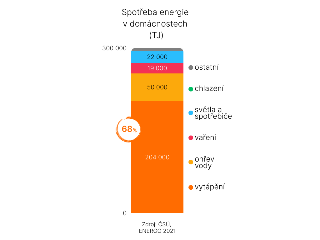

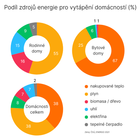

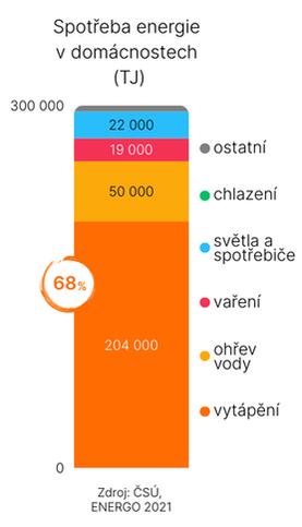

Vytápění je dominantní položkou v energetické bilanci českých domácností – v roce 2020 představovalo přibližně 70 % jejich celkové spotřeby energie.

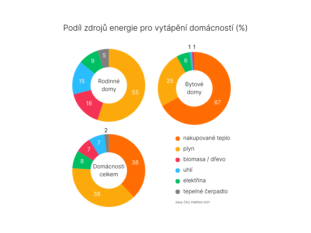

Počet domácností v rodinných domech podle zdroje energie pro vytápění:
  • zemní plyn: ~1,04 mil domácností (nejčastější zdroj)
  • palivové dřevo/biomasa: ~0,30 mil
  • tuhá paliva (uhlí): ~0,27 mil (výrazný pokles)
  • elektřina (vč. přímotopů a IR): ~0,17 mil
  • tepelná čerpadla: ~0,09 mil (více než dvojnásobek oproti roku 2015)

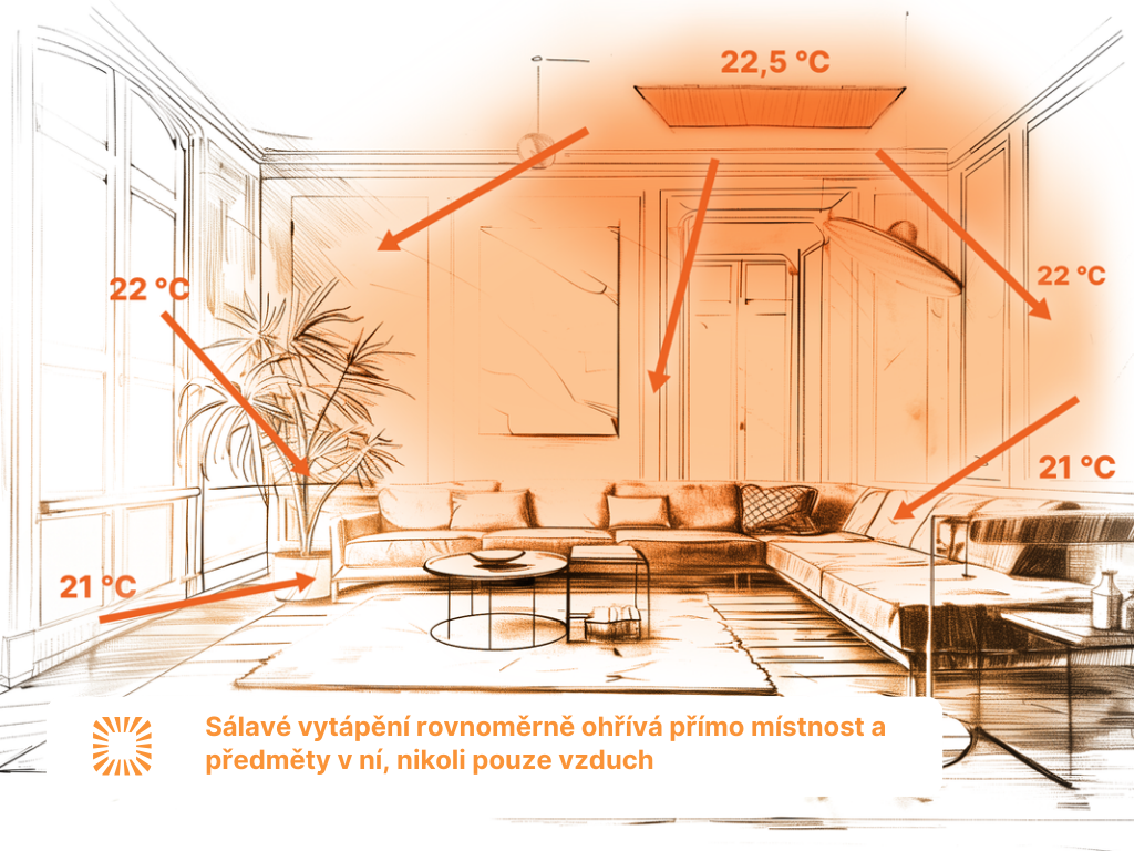

    2. Zahřívání stěn a podlahy:
      Radiační výměna tepla (sálání) zajišťuje tepelnou pohodu i při nižší teplotě vzduchu. Příjemně nahřáté povrchy a předměty v místnosti vytvářejí lepší pocit tepla.

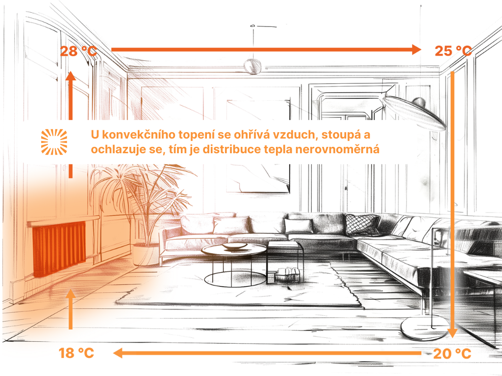

    5. Vyrovnaná relativní vlhkost vzduchu:
      U systémů zahřívajících primárně vzduch dochází ke kondenzaci vodní páry na chladnějších stěnách místnosti. Sálavé topení ohřívá povrchy, ty zahřívají vzduch, čímž se zbytečně nevysušuje.
    6. Prevence kondenzace a plísní:
      Rovnoměrné prohřátí stěn a absence studených koutů zabraňují kondenzaci vodní páry, a tím i vzniku plísní.

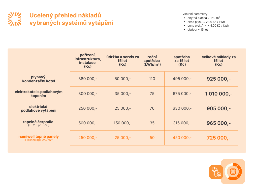

    3. Cena systému a ekonomika provozu:
      Při porovnání investic je nutné zohlednit nejen cenu technologie, ale i montáž, projekt, rozvody, technickou místnost, případné stavební úpravy nebo spalinové cesty. Do úvahy vstupuje i nákladnost pravidelného servisu a životnost komponent (kompresor, ventilátory apod.).
      Pro srovnání jsme připravili modelový výpočet celkových nákladů za 15 let provozu.

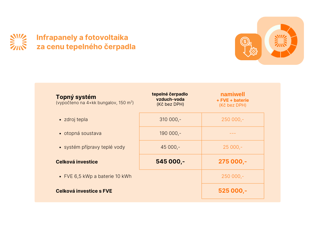

Modelový příklad: kolik vás bude topení doopravdy stát?
Pro orientaci v nákladech jsme připravili výpočet pro typický rodinný dům – bungalov 4+kk s obytnou plochou 150 m2. Dům je dobře zateplený (Porotherm 24 cm + 20 cm EPS, stropní izolace 16–30 cm celulózy, okna s trojsklem), s roční tepelnou ztrátou 4,9 kW a potřebou tepla na vytápění cca 8 900 kWh ročně.
Porovnáváme běžně využívané technologie vytápění – od plynového kotle přes tepelná čerpadla až po infrapanely – a to včetně pořizovací ceny, nákladů na instalaci, údržbu a reálné spotřeby v horizontu 15 let provozu.

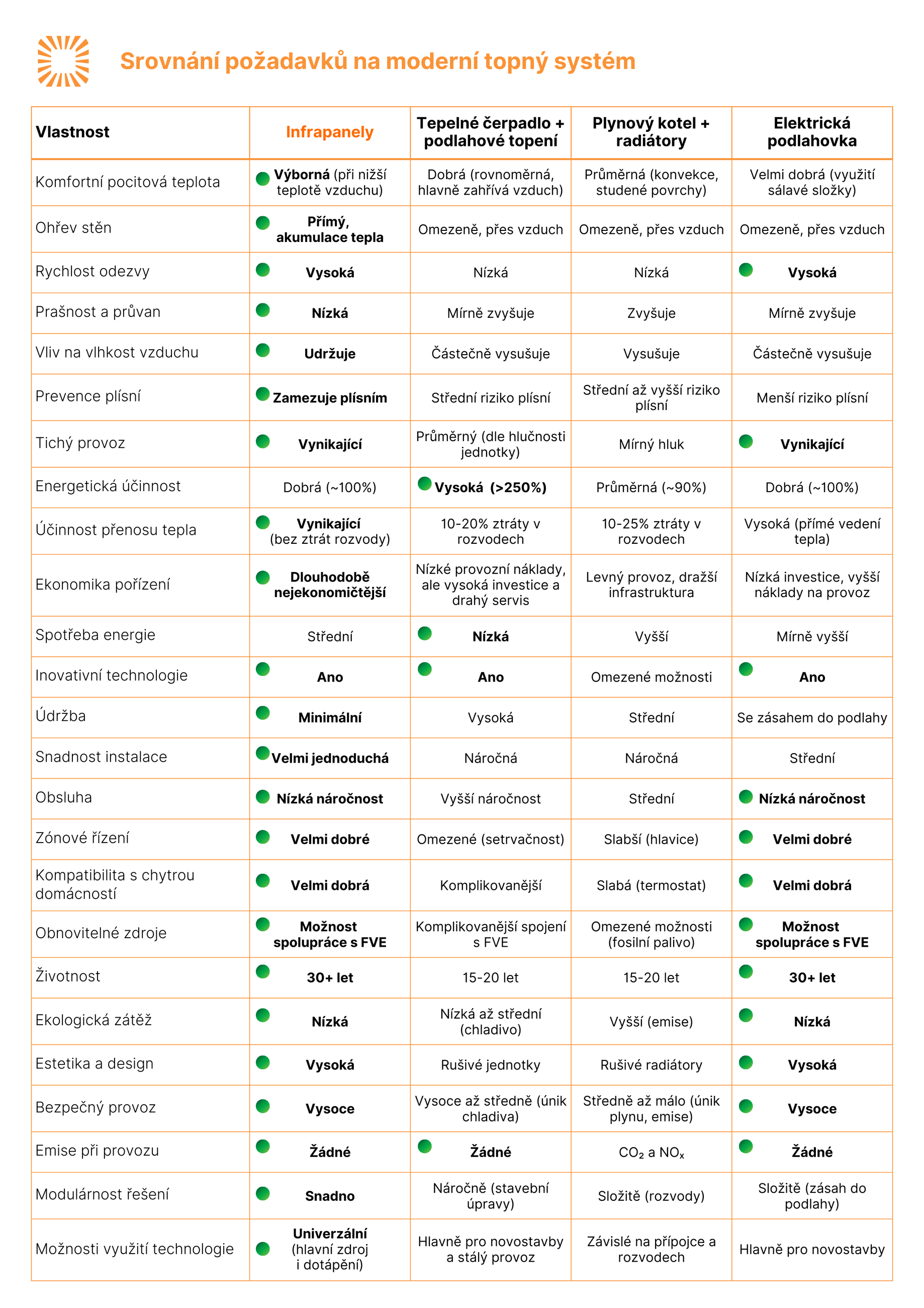

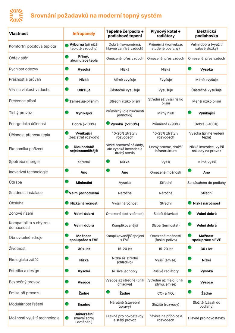

Podívejte se na porovnání v přehledné tabulce:
Zaujme hlavně jednoduchost a efektivita sálavého vytápění: Infrapanely od Namiwell vychází ve srovnání s ostatními nejen jako jedno z nejlevnějších řešení na pořízení, ale díky své nízké spotřebě a bezúdržbovému provozu i jako dlouhodobě nejúspornější volba. A pokud přidáte fotovoltaiku, dostáváte se na úroveň energetické soběstačnosti.

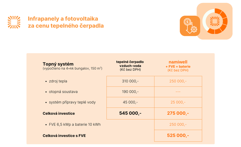

Ještě jeden pohled na pořizovací náklady
Pro náš modelový dům jsme porovnali reálné investiční náklady:
  • Tepelné čerpadlo (vzduch–voda) s podlahovým topením a instalací: cca 545 000 Kč
  • Namiwell infrapanely s chytrou regulací: cca 275 000 Kč
  • Fotovoltaika 6,5 kWp + baterie 10 kWh: cca 250 000 Kč
  • Celkem: 525 000 Kč – tedy méně než stojí samotné tepelné čerpadlo s podlahovkou.
Za stejnou nebo nižší investici tak získáte:
  • kompletní topný systém,
  • vlastní zdroj energie,
  • akumulaci energie pro večerní provoz,
  • a další možnost jak snížit provozní náklady.
