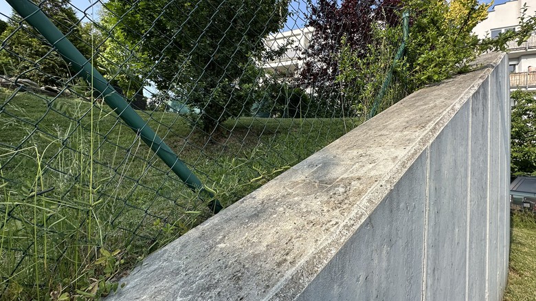

Tímto úzce souvisejícím aspektem se má na mysli kombinování opěrné zdi a oplocení v rámci jedné stavby rozhrady. [5] Jestliže totiž stavebník zřídí rozhradu, jejíž jedna část bude tvořena opěrnou zdí, zatímco druhá část bude představovat oplocení umístěné na opěrné zdi, vznikne otázka, jakou výšku může taková kombinovaná stavba mít, aniž by její zřízení spadalo pod kompetenci stavebního úřadu.

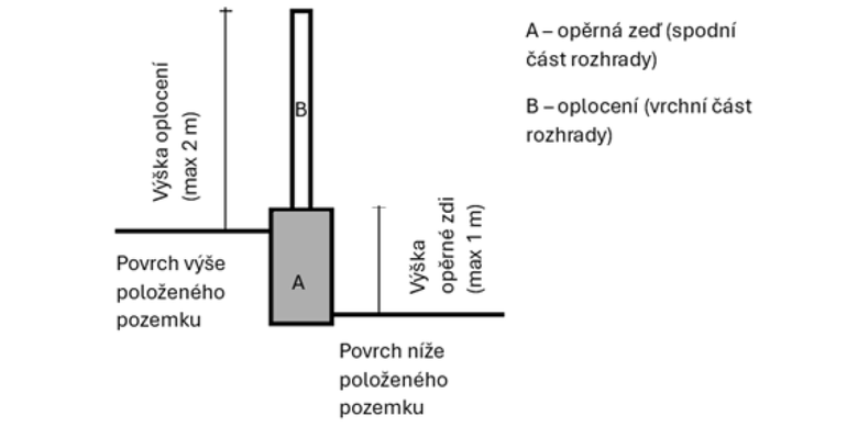

„Za výšku stavby se obecně považuje její výška od nejnižšího bodu přilehlého terénu. Jedná-li se o stavbu opěrné zdi na hranici dvou pozemků, z nichž jeden je položený níže a druhý výše, jejímž účelem je zpevnění svahu či zabránění sesunutí zeminy či jiných částí tvořících pozemek výše položený na pozemek níže položený, je třeba výšku opěrné zdi počítat od přilehlého terénu níže položeného pozemku. Je to ostatně logické, neboť taková opěrná zeď má od přilehlého pozemku výše položeného zpravidla výšku nulovou či zápornou. Naproti tomu výšku stavby oplocení (a to i realizovaného na opěrné zdi) je třeba počítat od přilehlého terénu pozemku výše položeného.(…) Z toho pak plyne rovněž další dílčí závěr, že pokud by za skutkových okolností nastíněných v tomto bodu některé části kamenných pilířů výškově přesahovaly úroveň hrany přilehlého (výše položeného) pozemku osoby zúčastněné na řízení 2), bylo by třeba tyto části (avšak jen v tomto rozsahu) z hlediska § 79 odst. 2 písm. f) stavebního zákona započítat do regulativu pro výšku oplocení, nikoliv pro výšku opěrné zdi.“
Krajský soud v Praze ve shora citovaném rozsudku vysvětlil, jak počítat výšku stavby rozhrady skládající se z opěrné zdi a oplocení. Výšku opěrné zdi je podle názoru krajského soudu třeba počítat od povrchu níže položeného pozemku, který ke stavbě rozhrady přiléhá. Naopak výšku oplocení krajský soud počítá od povrchu výše položeného pozemku přiléhajícímu ke stavbě rozhrady.
Lze si tedy představit i takovou konfiguraci, že ze strany níže položeného pozemku má rozhrada výšku do 3 m, přičemž výšku do 1 m zaujímá opěrná zeď a zbývající výšku do 2 m představuje oplocení; ze strany výše položeného pozemku pak rozhrada má výšku do 2 m, a to v podobě oplocení. Pokud ovšem část opěrné zdi převyšuje povrch výše položeného pozemku, tato část opěrné zdi se započítává na maximální zákonnou výšku oplocení (např. část opěrné zdi nad povrchem výše položeného pozemku, která měří 0,3 m, bude potřeba přičíst k výšce oplocení – takový součet pak musí být do 2 m).
Pro lepší představu lze výpočet výšky znázornit na následujícím jednoduchém výkresu svislého řezu rozhrady:

Pro správné posouzení, zda kombinovaná stavba nepodléhá povolovacímu procesu, je rozhodující způsob výpočtu její výšky. Výška opěrné zdi se měří od úrovně terénu níže položeného pozemku, výška oplocení se počítá od úrovně výše položeného pozemku.
Pokud část opěrné zdi přesahuje povrch výše položeného pozemku, je třeba tuto část započítat na výšku oplocení. Aby kombinovaná stavba splnila podmínky tzv. „volného režimu“ a nevyžadovala povolení stavebního úřadu, nesmí takto měřená výška opěrné zdi přesáhnout 1 m a výška oplocení (včetně případné přesahující části opěrné zdi) musí být do 2 m.
