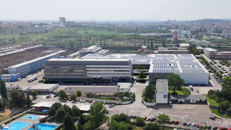

High-tech stavba v srdci Brna pro extrémně citlivou výrobu elektronových mikroskopů
Prostory společnosti Královopolská, kde vznikne nové centrum Thermo Fisher
Výkon chlazení v budově odpovídá více než 7 hokejovým stadionům. Technologické patro velikosti cca 7 hokejových hřišť. Je potřeba zajistit absolutní stabilitu prostředí z hlediska vibrací, prachových částic či elektromagnetického pole.
Zahajuje se výstavba vývojového a výrobního centra Thermo Fisher Scientific. Budova v Areálu Královopolská bude navíc připravená na další rozvoj – čisté prostory lze v budoucnu zdvojnásobit, stejně jako kapacitu specializovaných pracovišť. Centrum bude mít zásadní přínos pro region, od vytvoření nových vysoce kvalifikovaných pracovních míst až po podporu lokálního inovačního ekosystému.
Absolutní stabilita prostředí – z hlediska vibrací, prachových částic či elektromagnetického pole
Nová budova nabídne 60 000 m2 podlahové plochy, z toho 5 500 m2 čistých prostor s možností rozšíření až na 11 000 m2, které budou splňovat nejpřísnější parametry pro precizní výrobu.
Vznikne tak prostředí umožňující extrémně citlivou výrobu elektronových mikroskopů, kde je potřeba zajistit absolutní stabilitu prostředí – z hlediska vibrací, prachových částic či elektromagnetického pole.
Objekt je navržen až pro 2 000 zaměstnanců. Přibližně třetina pracovních pozic bude výrobních, zbytek tvoří inženýři, vědci, technici a specialisté z různých oborů. Zaměření bude i nadále na výrobu a inovaci elektronových mikroskopů, které představují klíčové nástroje pro celou řadu oblastí – od vývoje nových léků a výzkumu virů, přes kontrolu kvality mikročipů, až po vývoj nových materiálů, které nacházejí uplatnění v letectví nebo automobilovém průmyslu.
Budova bude navíc připravená na další rozvoj – čisté prostory lze v budoucnu zdvojnásobit, stejně jako kapacitu specializovaných pracovišť. Zaměstnancům nabídne moderní pracovní prostředí včetně coworkingových zón, laboratoří, školících místností a zelených relaxačních a workoutových zón. Významný důraz je kladen i na ergonomii, akustiku a zdravé vnitřní klima.
